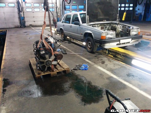

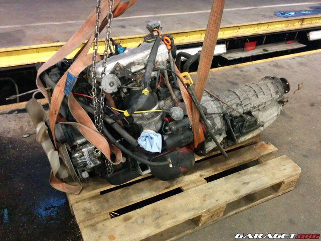

Då är motorn & växellåda urtagen ur reservdelsbilen.
Gick himla smidigt faktiskt. Trodde det skulle bli riktigt jobbigt med tanke på att automatlådan är längre. Men icke wink
https://www1.garaget.org/gallery/images/123/122449/122449-5a7c8aa7c1a1087c6c2ba301cb353969.jpg

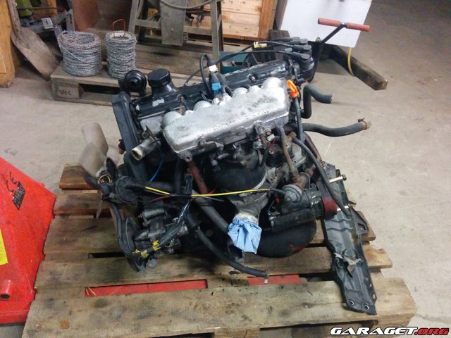

Helhetsbild med motor + låda
https://www1.garaget.org/gallery/images/123/122449/122449-04aef799983690359566ba4bb74a8a58.jpg
Och lådan borta. Det var lite jobbigare att få bort den men det gick också till slut tongue
https://www1.garaget.org/gallery/images/123/122449/122449-0b8f16761774ad536b720d933d53779d.jpg
Jag har haft planer på att använda denna motor istället för att spara lite tid då det är mycket som ska göras här framöver. Denna motor har gått 1700 mil mer än min så det skiljer inte så mycket.

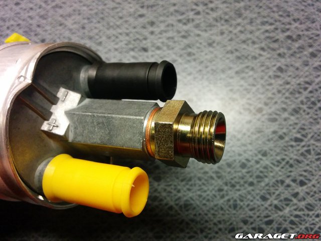

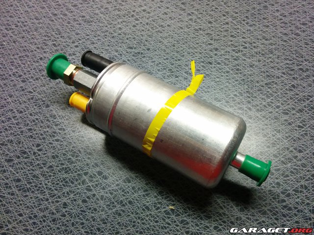

Fått hem en ny bränslepump nu också smile
https://www1.garaget.org/gallery/images/123/122449/122449-d4f99d9a50fd74ef59e3183ecb03474a.jpg

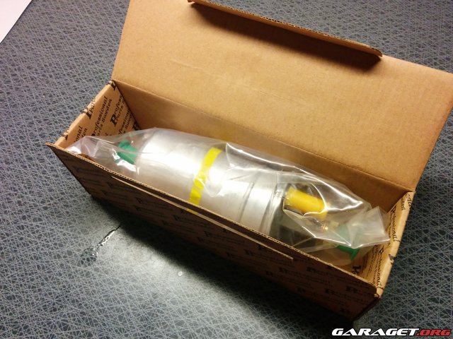

Blev en pump från Professional parts då Volvos pump var svindyr. Så länge det inte är Biltema så är jag nöjd smile
https://www1.garaget.org/gallery/images/123/122449/122449-5a5bd25da6ea0e2301708ae3a774657c.jpg
Ingick t.o.m backventil smile

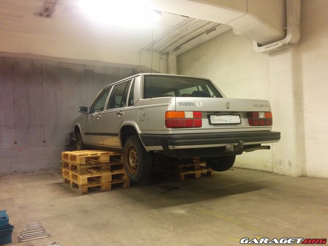

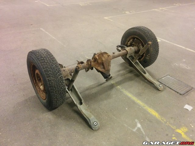

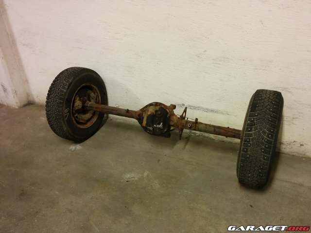

Efter ett lite längre uppehåll så kommer jag med lite bilder över vad som har skett över sommaren. Men tyvärr tappade jag bort min mobil så alla bilder försvann som jag hade tagit efter att alla saker blev åtgärdade, Men som tur va så hade jag lagt in dessa bilder som nu kommer visas på min dator så det blev några bilder kvar iaf smile

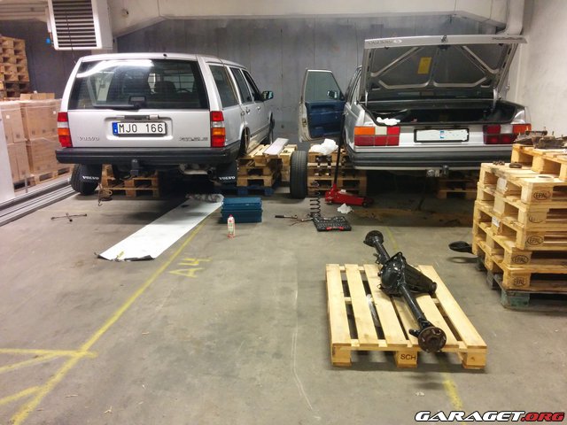

Nu var det dags att plocka bakaxeln från reservdelsbilen då min gamla med "Anti-spinn" funktion inte klarar mycket mer. Och på denna bil satt en vanligt som funkar felfritt. smile
https://www1.garaget.org/gallery/images/123/122449/122449-fb9ac6e886cc7a1095f5c6d163868c75.jpg
Då var den väck & allt gick smidigt och bra smile
https://www1.garaget.org/gallery/images/123/122449/122449-b42d610aa190ea0e6540ca3297e34bbc.jpg
https://www1.garaget.org/gallery/images/123/122449/122449-59d8252bd8f8276227961b5f8bce2c59.jpg

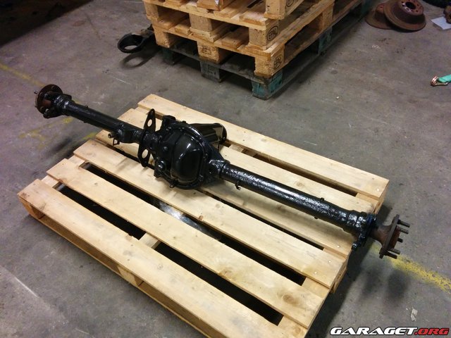

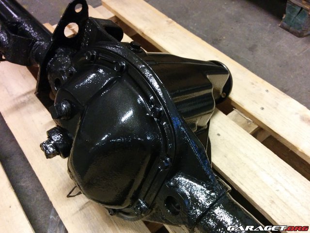

Puttsade av den lite lätt och lacka den med mycket hammarlack.
https://www1.garaget.org/gallery/images/123/122449/122449-9da3f2fea6d915f8f41103e70763f7bd.jpg
Blev fint.
https://www1.garaget.org/gallery/images/123/122449/122449-3d7815d3f5dd5534355f30aa379ca1af.jpg
Det gick åt lite pall för att göra bytet tongue
https://www1.garaget.org/gallery/images/123/122449/122449-92e486e87c8a8a941f9ca174569eade7.jpg

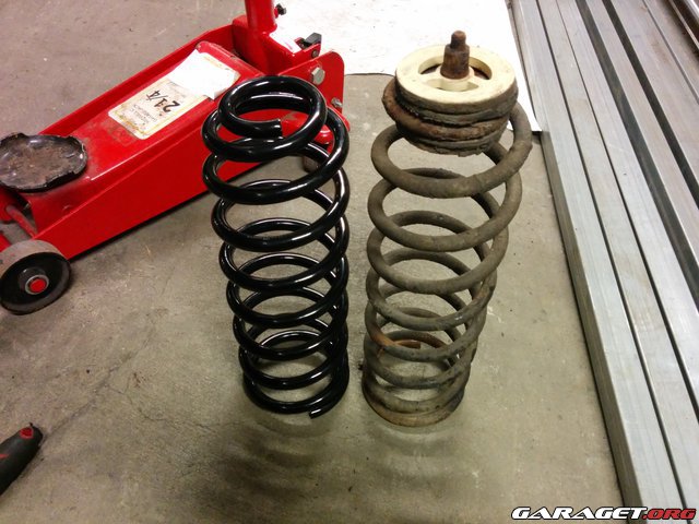

Blev nya fjädrar också. smile Bild på gammal & ny.
https://www1.garaget.org/gallery/images/123/122449/122449-34eef326cd2b3ad8871e67034f26b9fe.jpg
Men eftersom mobilen är borta så finns det tyvärr inga bilder kvar att visa med bakaxel bytet, Men det blev en ny axel & nya fjädrar bak och den nya axeln är riktigt tyst och fin smile

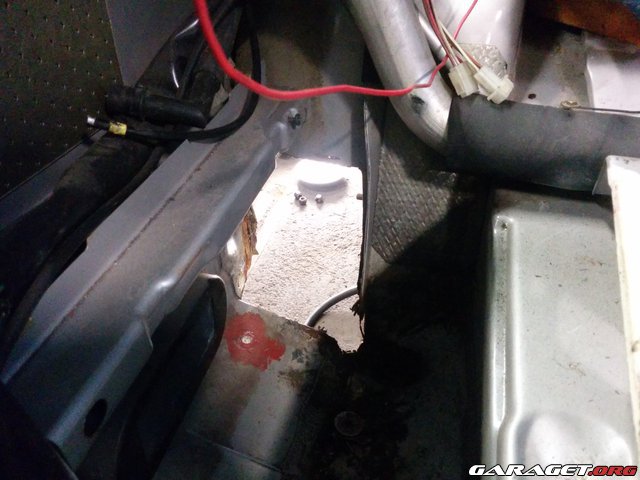

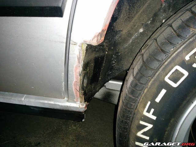

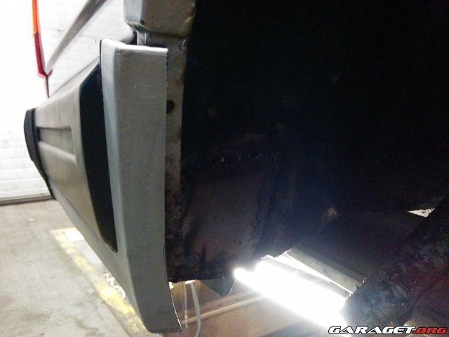

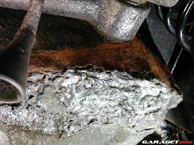

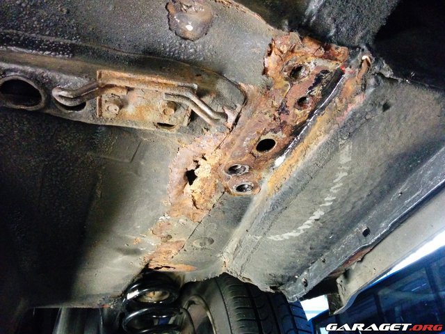

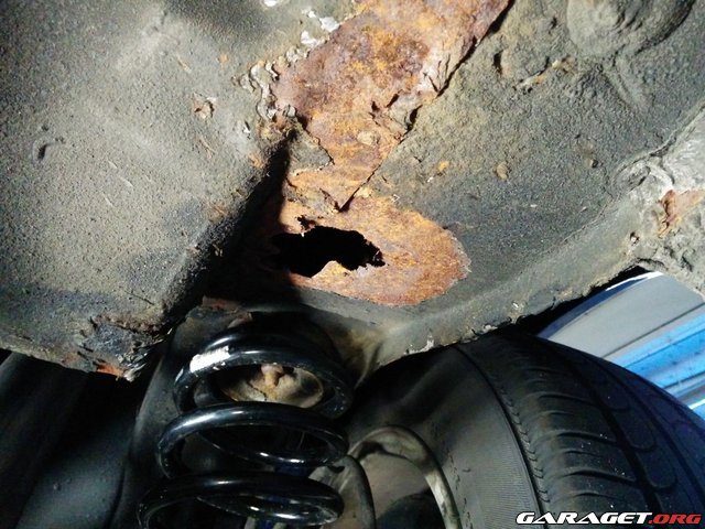

Kapat bort dålig bit av hjulhuset vänster bak.
https://www1.garaget.org/gallery/images/123/122449/122449-54e3f421410207e04a080dbe58752323.jpg

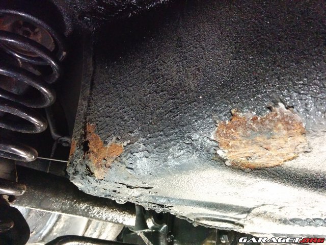

Kapat bort rostig plåt i vänster reservhjulsbalja.
https://www1.garaget.org/gallery/images/123/122449/122449-0853f6ceedac0b1b988adfa9447a58e1.jpg
Ny plåt till höger reservhjulsbalja fastsvetsad. Dock blev bilden inge bra tongue
https://www1.garaget.org/gallery/images/123/122449/122449-87814ff82096eb274ce4d0af1ef2956b.jpg

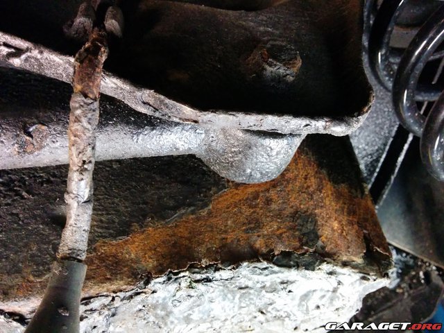

Sen åkte den rostiga dragkroken bort och såklart fick man sig en överraskning yikes
https://www1.garaget.org/gallery/images/123/122449/122449-bca8f195b819b3c38250d1cac7a7dfe9.jpg
Och såklart var man tvungen att knacka lite med hammaren och fick lite mer svetsjobb. tongue
https://www1.garaget.org/gallery/images/123/122449/122449-fecebc852e733293a000b36e6ac54ee9.jpg
Alla hål blev åtgärdade  & den ytrost som fanns blev rostfritt & ett nytt drag monterades.

Dum fråga kanke men hur fick du upp bilarna på lastpallarna?
han har ju lyft dit dom såklart wink Nä men han har väl förmodligen tagit med domkraft och lyft upp bilen och sedan stoppat under dom, typ en lastpall åt gången smile
Ställde 2 pall framför framhjulen och sedan la jag ramper framför som jag körde upp framvagnen på, Sen tog jag en truck och lyckte upp bakvagnen och lade sedan pall på hög under trösklarna och sänkte ner bilen på dom sedan. Rätt enkelt & smidigt faktiskt tongue
Du har förstått poängen tongue

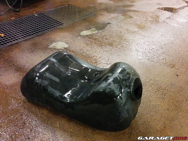

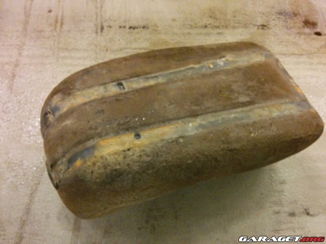

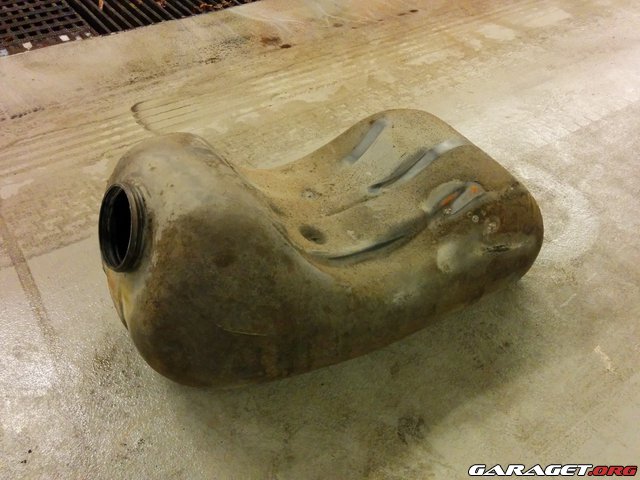

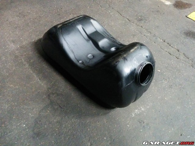

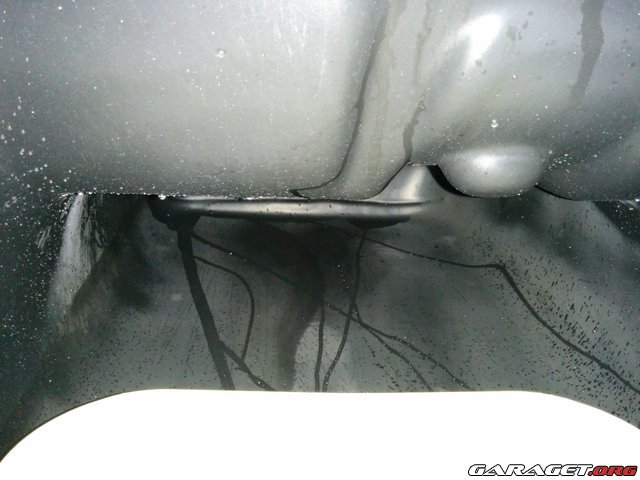

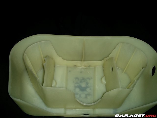

Hade en gamal bränsletank liggandes, så tänker använda denna på mil bil istället för den gamla då den tanken är full av underredsmassa & orkar inte hålla på att göra rent den.
Men skitig var det iallafall tongue
https://www1.garaget.org/gallery/images/123/122449/122449-f4cd948cbb01f0abcc379f184c2333c1.jpg
https://www1.garaget.org/gallery/images/123/122449/122449-07a63711eadb0e19b7bd6ebc5c1d770b.jpg
Avfettning gör nog susen big_smile
https://www1.garaget.org/gallery/images/123/122449/122449-9a27d6a2210e076d34f131fb281b1c2b.jpg
Ren och fin smile
https://www1.garaget.org/gallery/images/123/122449/122449-98e8ec3e518cf4beaa5b85425b10932e.jpg
Även inuti fick jag ut den skit som fanns.
https://www1.garaget.org/gallery/images/123/122449/122449-5bb0652e15cf010d2ab605998a07c26b.jpg

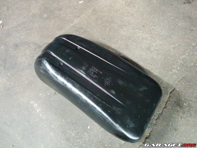

Nu får den torka ett par dagar så allt vatten försvinner.
https://www1.garaget.org/gallery/images/123/122449/122449-c1bdbd0a450ccbe59e72c47578c36654.jpg
Blev jättefint smile
https://www1.garaget.org/gallery/images/123/122449/122449-6447ef456d8ea882f1e8158bc0cb4152.jpg
https://www1.garaget.org/gallery/images/123/122449/122449-67806568cef37f1f295e34c4cc631408.jpg

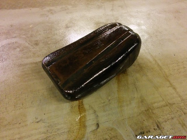

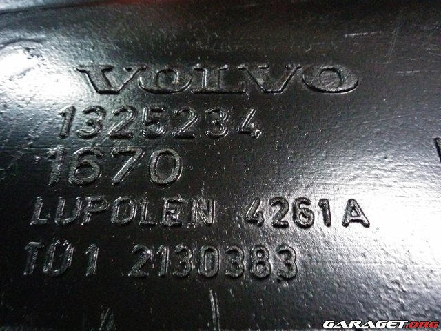

Lite nummer dök fram under skiten också tongue
https://www1.garaget.org/gallery/images/123/122449/122449-cb19a52b4ad4ad2af2359b17cd6c762a.jpg
Även nu ska hålet i reservhjulsbaljan fixas. Har tidigare satt igen det med glasfiber då tanken sitter allt för nära så vågade inte svetsa osv där. Men tanken och alla bränsleledningar ska ju nu bort så då får man passa på smile
