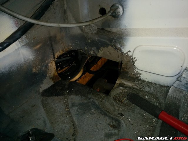

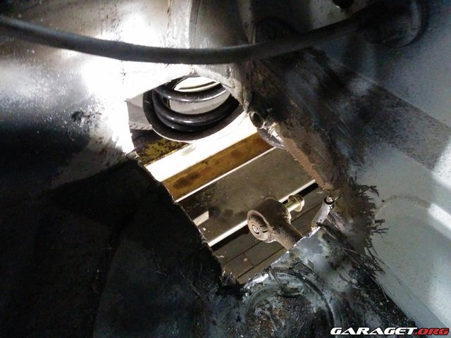

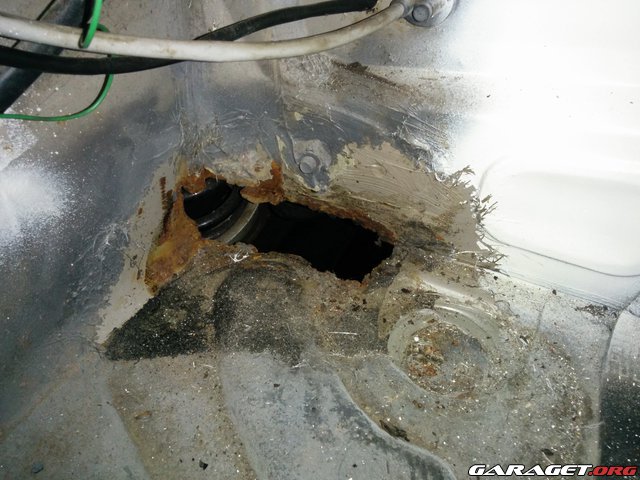

Nu är det dags för en riktigt stor uppdatering med hela 41 Bilder smile

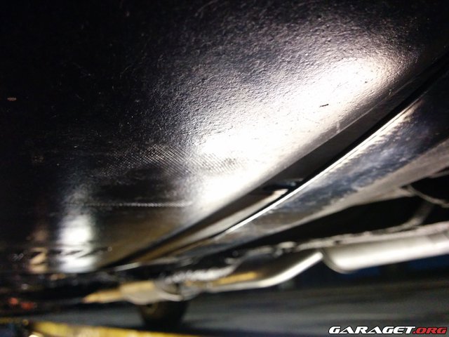

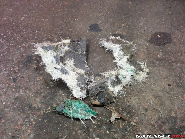

Nu slog jag bort glasfibern.
https://www1.garaget.org/gallery/images/123/122449/122449-082a9ad6526ff59b70fdd410a57501fb.jpg
Fyfan.
https://www1.garaget.org/gallery/images/123/122449/122449-2560f4866a103e2c580906e70683f18b.jpg
Mössen gillade att gå in via detta hål i bagaget så det var darför jag satte igen det med glasfiberväv.
https://www1.garaget.org/gallery/images/123/122449/122449-6554cc61393cc2b014c1aa991217002d.jpg

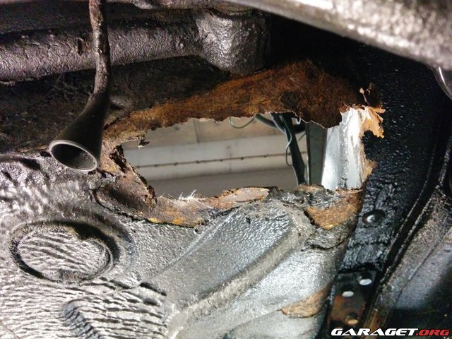

Bensintank nertagen.
https://www1.garaget.org/gallery/images/123/122449/122449-24a2a7eb18cb28dcdbc8d1d4987aa1e6.jpg

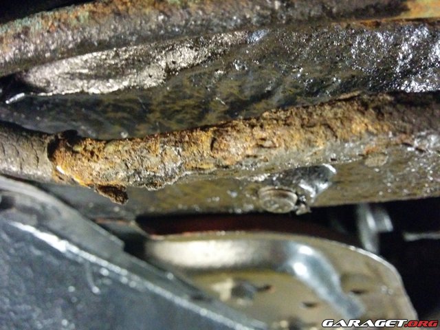

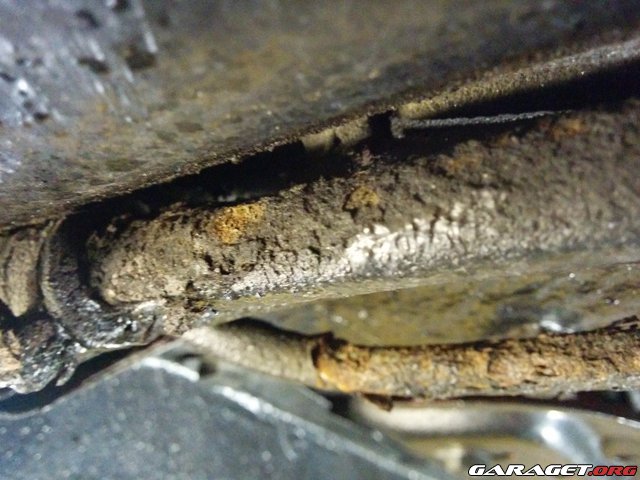

Det var nästan ingen rost alls i rambalken. Detta brukar vara ett utsatt ställe för rosten.
https://www1.garaget.org/gallery/images/123/122449/122449-136d576d5c315d4ee6717058f1ca7b28.jpg

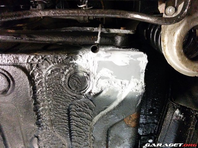

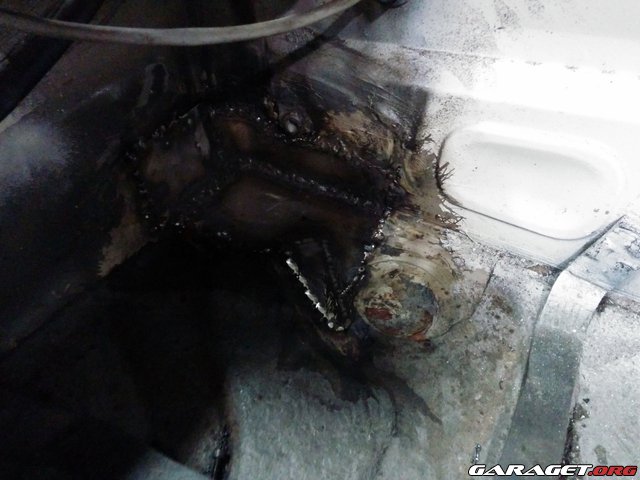

Kapat bort den dåliga plåten.
https://www1.garaget.org/gallery/images/123/122449/122449-33b32b8e368244f1a40485e79b81ece6.jpg
https://www1.garaget.org/gallery/images/123/122449/122449-2f551892eb326d2dcba0f307b02b6d4d.jpg
Då var det svetsat & klart. Jag tycker inte det blev så snyggt denna gången då den jävla underredsmassan skulle börja brinna hela tiden. Men så länga svetsningen gör sitt jobb så är jag nöjd tongue
https://www1.garaget.org/gallery/images/123/122449/122449-0d77844cba4057c8862a6beb5aeb8b88.jpg

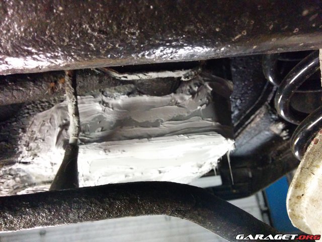

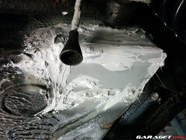

Kittat, men fasen vad svårt det är å lägga på den kladdiga skiten. tongue
https://www1.garaget.org/gallery/images/123/122449/122449-29d148223d20b454bf5e5809ba243578.jpg
Och det blev ett nytt hörn tillslut tongue
https://www1.garaget.org/gallery/images/123/122449/122449-14c7f438a17ce8d0d0b3c9ae44888188.jpg
https://www1.garaget.org/gallery/images/123/122449/122449-cc2aa8ba808f7908c2a21bd3fc4165f9.jpg

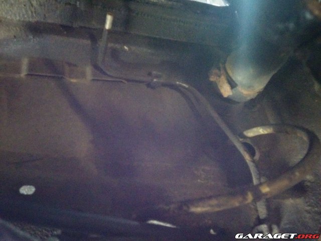

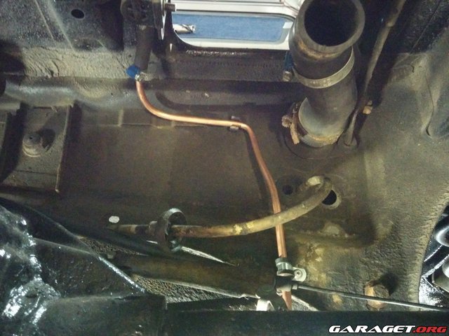

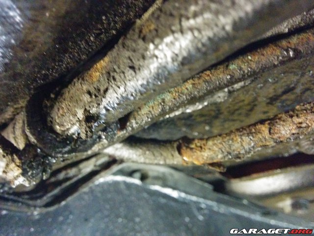

Dags att byta ut dessa rostiga bränslerören.
https://www1.garaget.org/gallery/images/123/122449/122449-3fe244f2adb671a49b1d99ecce8b6f6b.jpg
https://www1.garaget.org/gallery/images/123/122449/122449-7875d176a0cc1a13e7715bc36a27c43e.jpg
https://www1.garaget.org/gallery/images/123/122449/122449-893c67d106f87523358dc34971f9a932.jpg
https://www1.garaget.org/gallery/images/123/122449/122449-53463895a642271c517f9f8bddff46f9.jpg

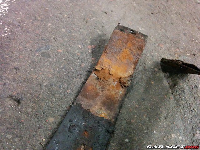

Tankbanden nere.
https://www1.garaget.org/gallery/images/123/122449/122449-0f5541d142b3d5dc9759bf3a4b465e2d.jpg

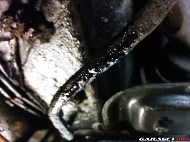

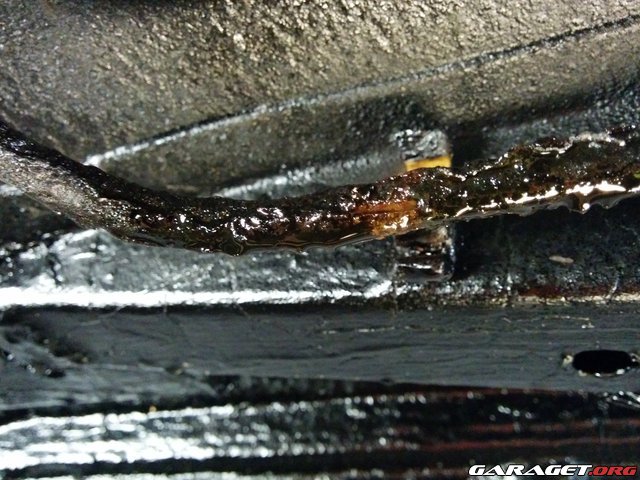

Usch för rost...

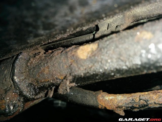

https://www1.garaget.org/gallery/images/123/122449/122449-f52eb1766a1d9fb6f0aad8c8d914acf3.jpg
https://www1.garaget.org/gallery/images/123/122449/122449-16d35657a67ff643905c67a2136e632a.jpg

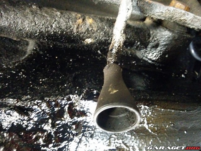

matarröret nere. Det får aldrig se min bil igen tongue
https://www1.garaget.org/gallery/images/123/122449/122449-8a90a1285c2f05fe1232f728d6a945d9.jpg

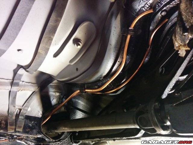

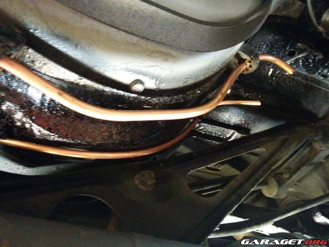

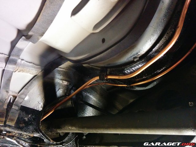

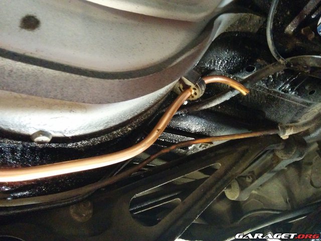

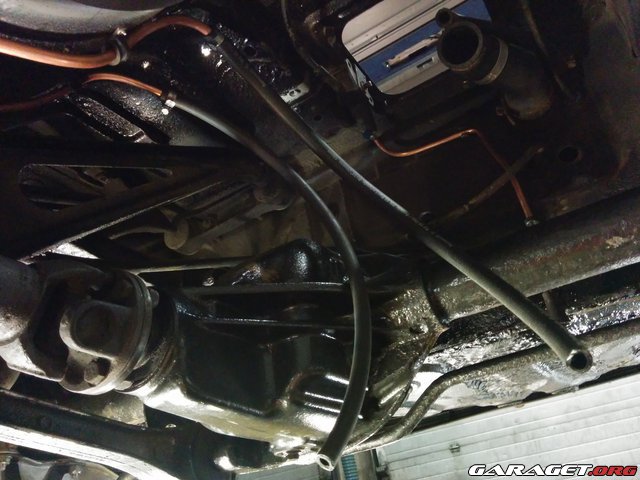

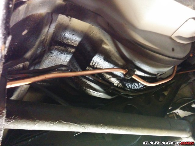

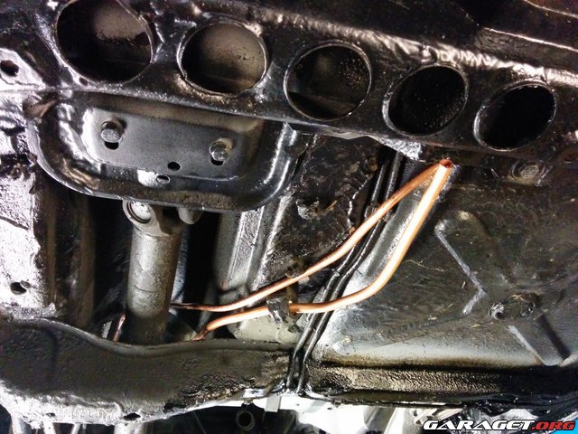

Nytt bränslerör monterat. big_smile
https://www1.garaget.org/gallery/images/123/122449/122449-34be4247b795cca464ea7453b51adf7a.jpg
https://www1.garaget.org/gallery/images/123/122449/122449-519d6243e5afe42e60eb497924ae0975.jpg

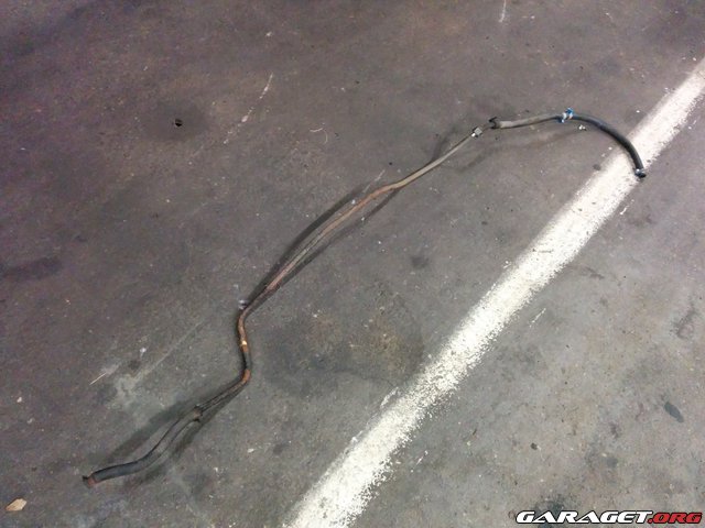

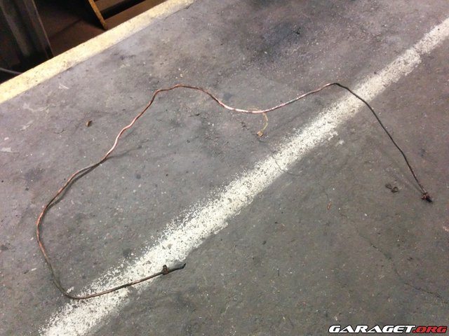

Bränsleröret till bensinvärmaren nerplockad.
https://www1.garaget.org/gallery/images/123/122449/122449-9f3bdc456695791942295347c12ced16.jpg
Kommer dock inte sätta dit något nytt rör då jag kommer att montera borta bensinvärmaren ur bilen då jag inte har någon användning av den plus så vill jag att det ska se snyggare ut i motorrummet utan den tongue

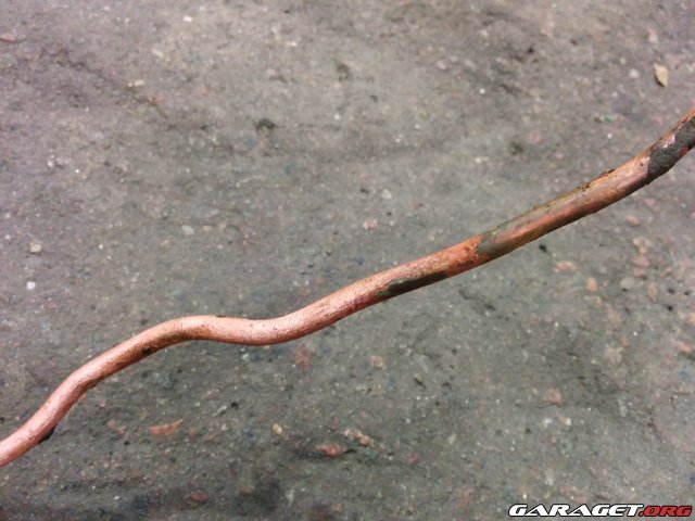

Och ett kopparrör monterat från fabrik? varför inte monterat koppar på alla rören så hade man sluppit att byta ut dom nu tongue
https://www1.garaget.org/gallery/images/123/122449/122449-265510cd8e7d4302ad2cc142749226d5.jpg

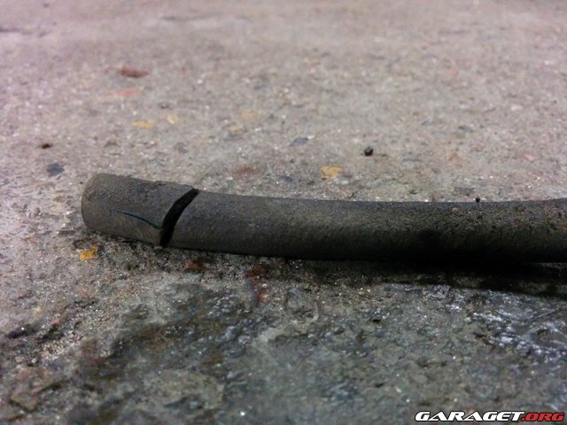

När jag lossade returröret från hållarna så sprack rören direkt. Rann ut en del bensin så det var nog på tiden att byta ut dessa tongue
https://www1.garaget.org/gallery/images/123/122449/122449-8ef5badb5fdb24388101aa5e17407091.jpg
Fyfan vilken skit tongue
https://www1.garaget.org/gallery/images/123/122449/122449-dcd56d284980ccf1b3f5884404d9168d.jpg
Men nu blev det 2 st nya och hela rör smile
https://www1.garaget.org/gallery/images/123/122449/122449-11b6d94787ca4a4046bc1a68cd05a6ee.jpg
https://www1.garaget.org/gallery/images/123/122449/122449-4a1633b252ea4db2f665ddd40174c71c.jpg
https://www1.garaget.org/gallery/images/123/122449/122449-19366744d352ae8ef17c00b409f563ce.jpg

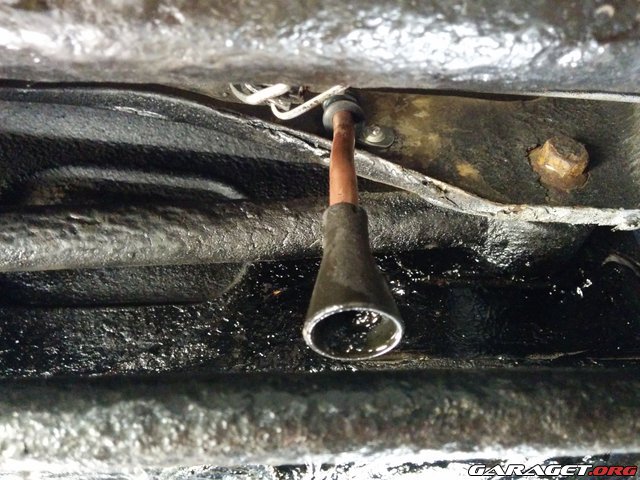

Sådär tongue
https://www1.garaget.org/gallery/images/123/122449/122449-30a5956683ae2afd8fa1f9a5462e02d7.jpg
Och tratten monterad på röret smile
https://www1.garaget.org/gallery/images/123/122449/122449-304f588baa3e5184d2fdd127a0ec96ba.jpg

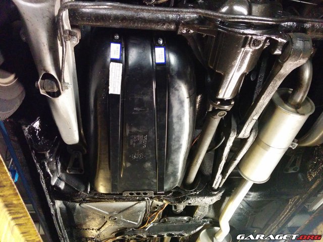

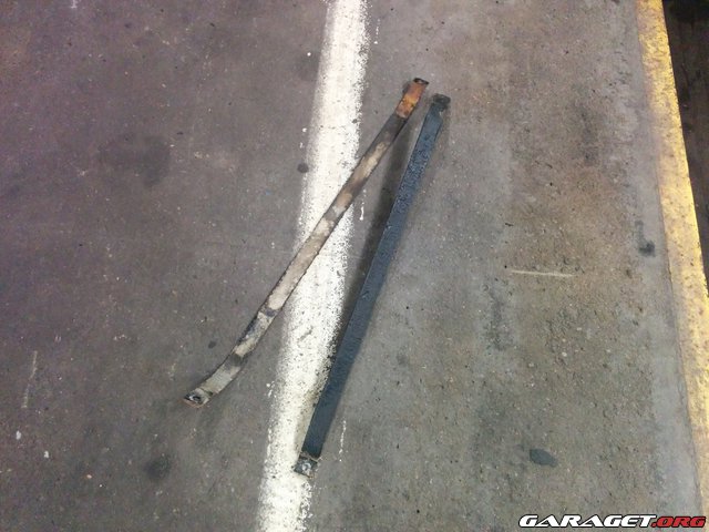

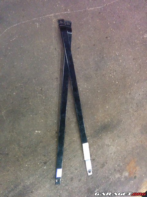

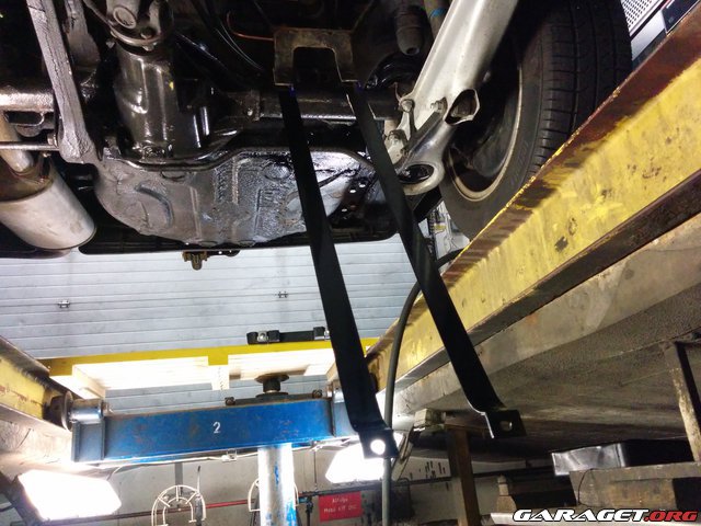

Nya tankband smile
https://www1.garaget.org/gallery/images/123/122449/122449-a4fba0f72286613da5e8ce5968067385.jpg

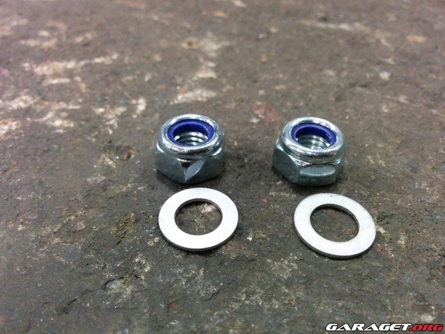

Och självklart blir den nya muttrar & brickor smile
https://www1.garaget.org/gallery/images/123/122449/122449-4b47dd09d225216b50898c91680c1bdd.jpg

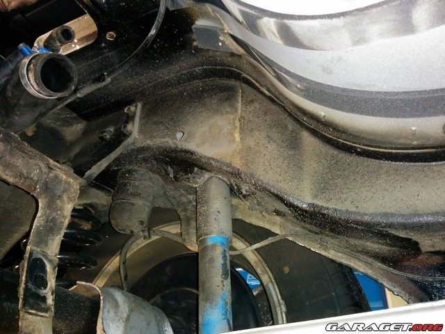

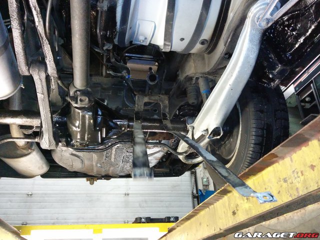

Banden på plats.
https://www1.garaget.org/gallery/images/123/122449/122449-c689c373049536d0345ada5f72ba88ee.jpg
Nya band & muttrar. Vackert smile
https://www1.garaget.org/gallery/images/123/122449/122449-aec83b709faab75fce5db3148137970e.jpg

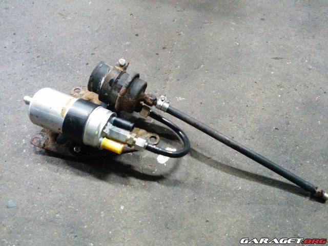

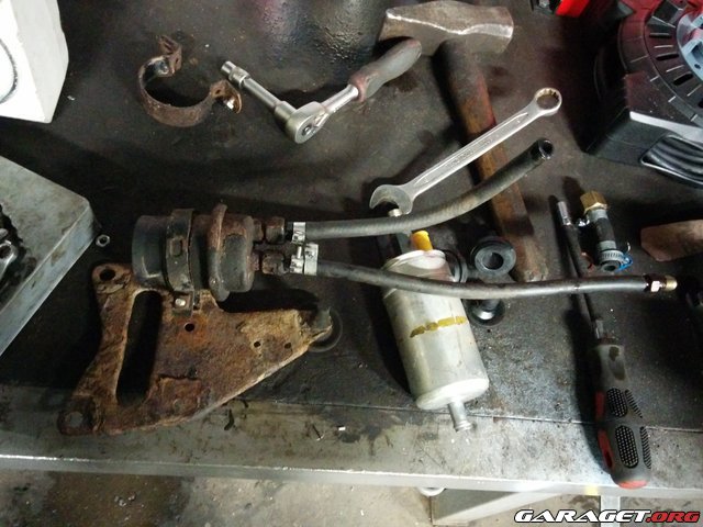

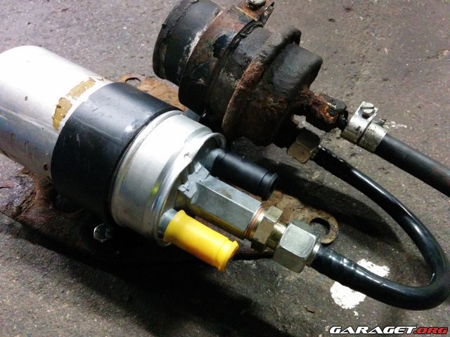

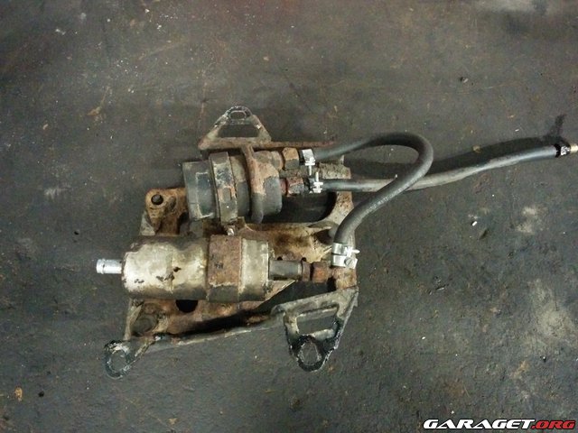

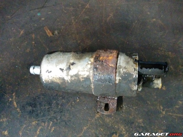

Den gamla pumpen ska nu bytas ut.
https://www1.garaget.org/gallery/images/123/122449/122449-8ad93b463f1c7bd11fe50a2b341b3d9e.jpg
Men här tog det stopp idag.
Behöver åka till Volvo och köpa slangarna som går mellan tryckackumulator & pumpen då jag inte vill ha den gamla skiten kvar. Ska man byta alla slangar och rör så ska man tongue
Fortsättning följer.

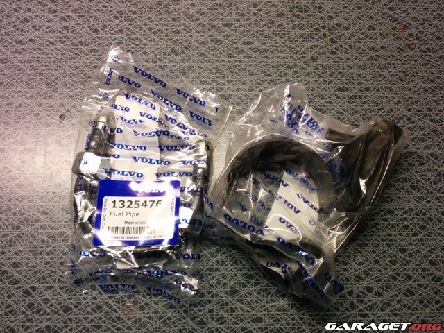

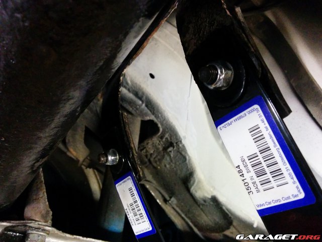

Varit inne på Volvo och beställt en ny slang till Bränslepumpen samt en ny hållare till pumpen. smile
Tanken var ju att jag skulle byta båda slangarna med det sket sig direkt då det var sjukt dyra grejer.
Slang 16 (Rödmarkerad) är slangen som är kass så det var jag tvungen att köpa. 649 SEK.
Slang 17 (Grönmarkerad) Är inget fel på denna slangen men ville bytt ut den i samma veva men får skippa det så länge. Pris: 978 SEK mad
Volvo dom vet verkligen hur man tar betalt alltså...
https://www1.garaget.org/gallery/images/123/122449/122449-4289ce4369975bb6dad7212e856ba9ad.jpg

Då har den nya slangen och hållaren kommit smile
https://www1.garaget.org/gallery/images/123/122449/122449-7874be3c290f9b6ce448bc69b563341b.jpg
Gamla pumpen borta.
https://www1.garaget.org/gallery/images/123/122449/122449-9d0e9f8c486b1d731f59384d77fb5241.jpg
Insåg nu att jag skulle köpte fästplattan också hmm Men eftersom tiden är så tajt inför vinterinställningen så får den duga sålänge.

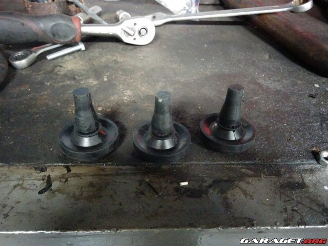

Nya bussningar
https://www1.garaget.org/gallery/images/123/122449/122449-cf117fd2fec44454b07b42c10ee007ce.jpg
Ny pump, Slang & hållare på plats smile
https://www1.garaget.org/gallery/images/123/122449/122449-431bb81c9ed0f68b67c1def8dfe7bcf2.jpg

Fått upp den nya bensintanken också smile Det är tyärr ett mellanrum mellan tank & bank, men det faller nog på plats när tanken får lite mera bensin i sig. Nu finns det kanske 10 Liter i den tongue
https://www1.garaget.org/gallery/images/123/122449/122449-801300698428734479bb0057094624db.jpg
Blev rent & fint.
https://www1.garaget.org/gallery/images/123/122449/122449-63eb54c764c8ba6c7c7358a405da846f.jpg
