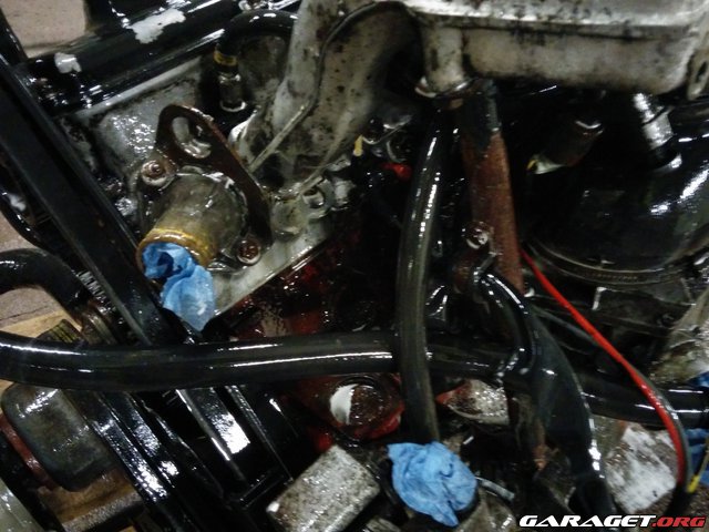

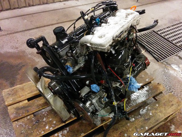

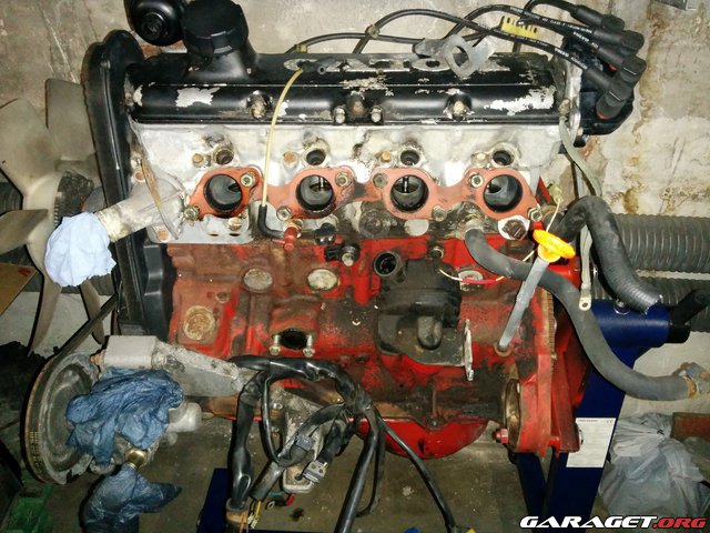

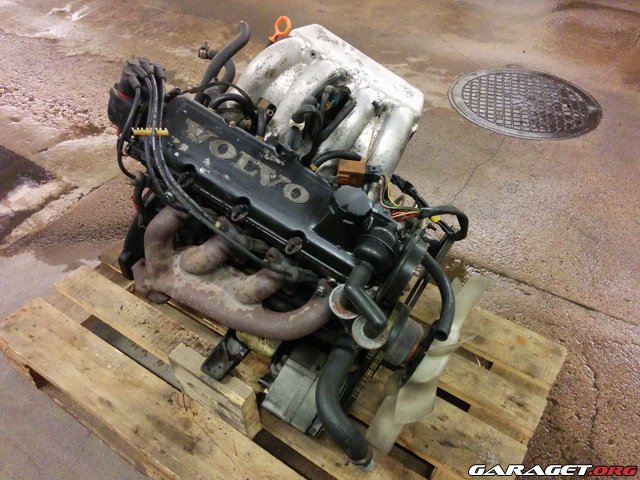

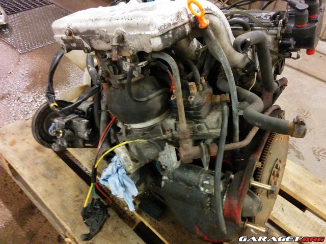

Nu var det dags för diverse renovering av motor. big_smile
Tänkte tvätta av det värsta skiten från motorn innan demontering.
https://www1.garaget.org/gallery/images/123/122449/122449-34a6942c1de97a205338bc51e3a7ca1d.jpg
https://www1.garaget.org/gallery/images/123/122449/122449-0ac7f7ef6a7d47ff5b33871a3f6316e3.jpg
Usch för skit & olja.
https://www1.garaget.org/gallery/images/123/122449/122449-fb7b681db9e830e636590acbe5d240fa.jpg
https://www1.garaget.org/gallery/images/123/122449/122449-87017a0911260924726a5ef89c3d771e.jpg
https://www1.garaget.org/gallery/images/123/122449/122449-11e9a5568fca84a4ce1b4547b8201748.jpg
Indränkt i avfettning.
https://www1.garaget.org/gallery/images/123/122449/122449-7d84a5af7bcea90dfa6d796c22d57ea8.jpg
https://www1.garaget.org/gallery/images/123/122449/122449-21f61a074a31b49ed0285be94efb2994.jpg

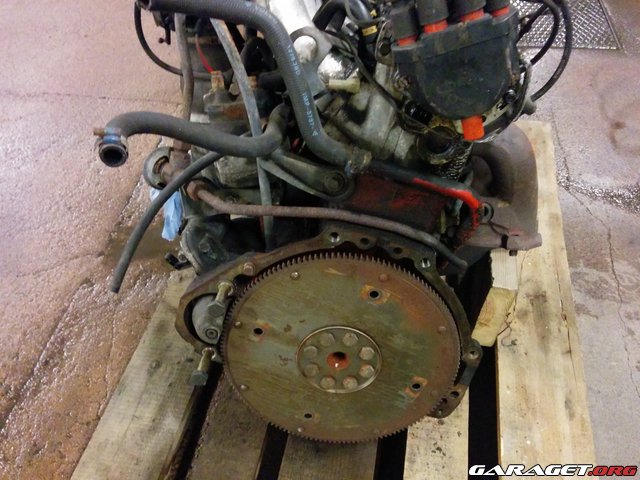

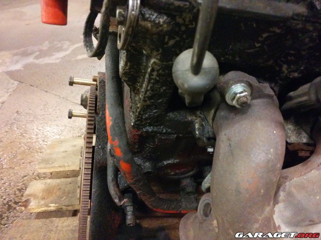

Glömde ta bild på efter att den var tvättad & uppe i stativet.

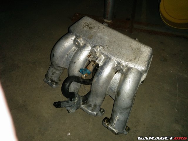

Insug borta.
https://www1.garaget.org/gallery/images/123/122449/122449-a3b29f95d71867960a8842cdd0244693.jpg
Kommer bli vacker med ny lack smile
https://www1.garaget.org/gallery/images/123/122449/122449-114fbe55e1221d2757cb3e3187f9f90c.jpg

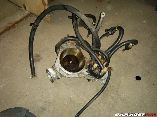

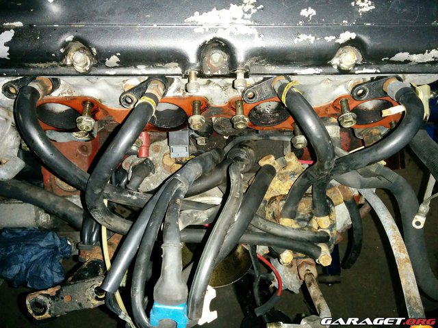

Även insprutningen väck. tongue
https://www1.garaget.org/gallery/images/123/122449/122449-bf0397c6fd271826d9de14d86ecee0cb.jpg

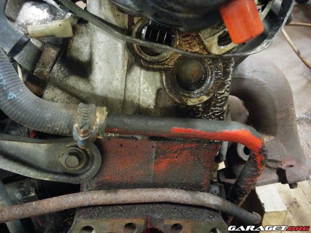

Insprutningen. Tycker det var ovanligt mycket olja i gummibälgen samt runt hävarmen som syns på bilden. Vad kan felet vara som gör att det blir så? Vevhusventilationen skulle ju kunna vara en orsak till detta då huvudledningen från vevhuset går in i insprutningen.
https://www1.garaget.org/gallery/images/123/122449/122449-3e59ecfe5d3802b15c23aed8c3926adb.jpg

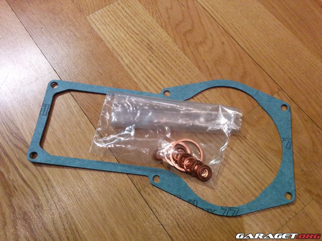

Alla packningarna till banjokopplingarna ska bytas ut. Någon som vet vilken moment dessa bultar ska dras i?
Allt för idag smile

Vevhusventen är det enda som kan kasta in olja där så antagligen är motorn sliten i loppen.
Banjobultar drar man med känsla så det blir lite lagom smile Det är inga extrema tryck det handlar om så dra tills de bottnar med handkraft sen nyper du till så håller det tätt. Tänk på att bultarna är ihåliga och ganska skör så de får inte dras för hårt

#1194
Loppen? Vill du specificera det lite? tongue
Men är det inte 3 bars bränsletryck? Fast det kanske enbart är fram till Tryckackumulatorn.
Var mest orolig över läckage då banjokopplingarna tätas med kopparbrickor.

Ja slitna kolvringar/cylinderlopp så kompression smiter ner i tråget eller en igensatt oljefälla. Normalt ska det komma gaser och inte följa med någon olja dit.
Det är väl mellan 3-5 bars bränsletryck på k-jet och det tycker jag är lite när jag normalt jobbar med 2-400 bars systemtryck (hydraulik) smile
Har du nya kopparbrickor ska det inte vara någon fara för läckage. Skulle det ändå läcka är det bara att dra lite till.
Du känner ju på ett ungefär hur mycket kraft det går åt att lossa på bultarna nu

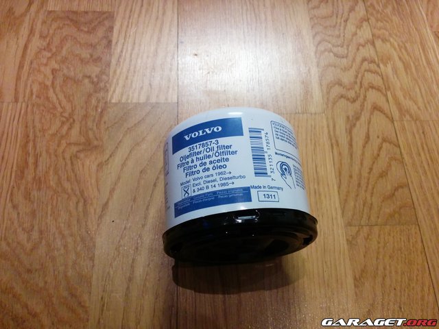

Oljefilter.
https://www1.garaget.org/gallery/images/123/122449/122449-3d8d9b53a03b7eea2768788759572b5b.jpg

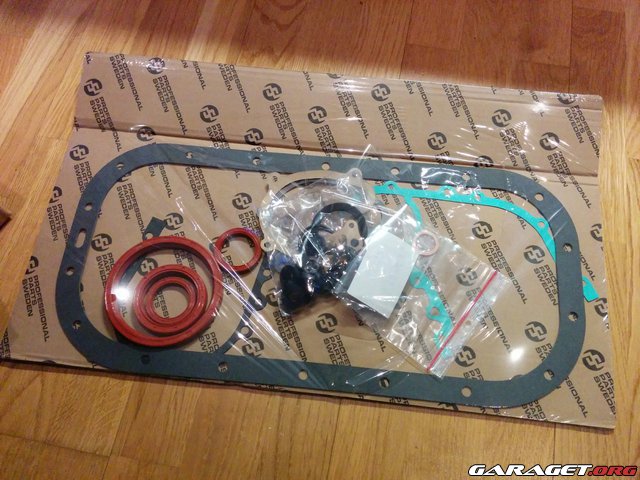

https://www1.garaget.org/gallery/images/123/122449/122449-bfafd12229b6f20d8d6a04dd23006fdd.jpg
Packningssats till insprutningen.
https://www1.garaget.org/gallery/images/123/122449/122449-18546b0c78f19a09a09c10fca9a64460.jpg

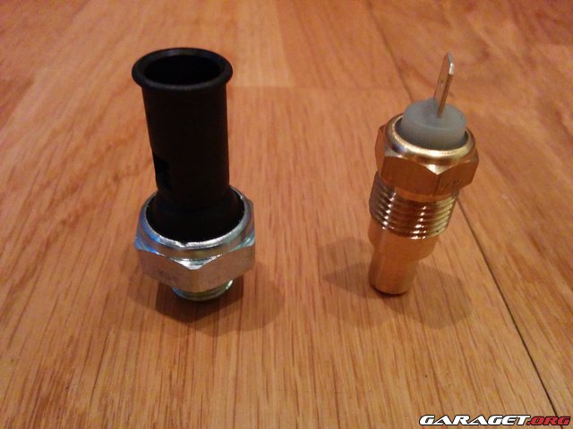

Ny tempgivare samt oljetrycksgivare.
