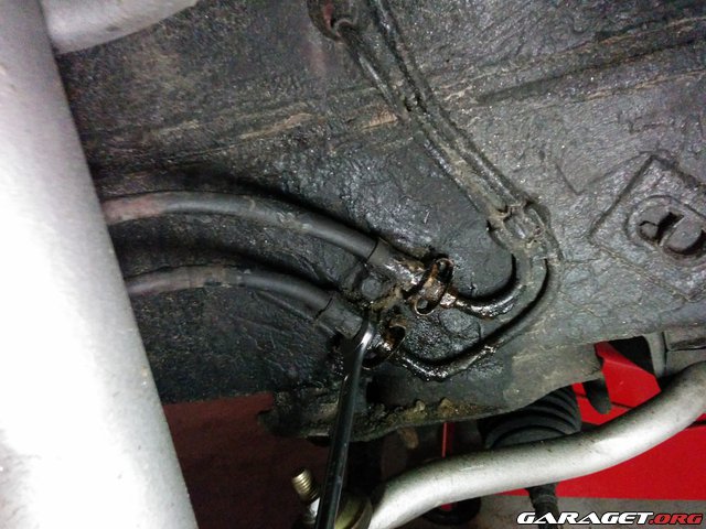

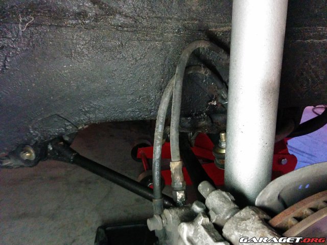

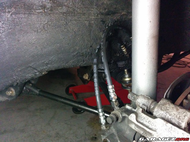

Blev nya bromsslangar fram.
https://www1.garaget.org/gallery/images/123/122449/122449-43b9b24ea70013eecd906d94eb7a27be.jpg
Gamla slangarna.
https://www1.garaget.org/gallery/images/123/122449/122449-b11455f1041c352c42fc779bc09abe45.jpg
Nipplarna släppte fint. smile
https://www1.garaget.org/gallery/images/123/122449/122449-d03b13f69dfd57de2aabd8c2dff897b8.jpg
Nya på plats.
https://www1.garaget.org/gallery/images/123/122449/122449-f0e3c07d879a527d053707b7bea59b16.jpg
Tog inga kort till andra sidan då det bara skulle bli likadana bilder. Men alla slangar fram blev bytta så nu behöver inte besiktningen gnälla på sprickor i slangarna varje gång tongue

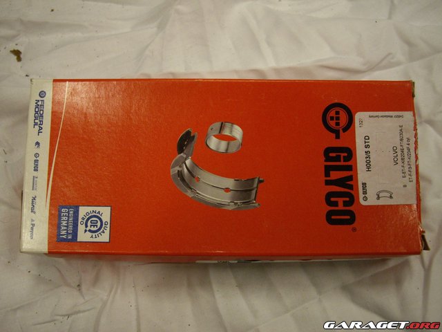

Idag kom sista beställningen som jag väntade på smile
https://www1.garaget.org/gallery/images/123/122449/122449-64c7a7d4c8914a0a73445d8a278f1ad5.jpg
Nya Ramlager
https://www1.garaget.org/gallery/images/123/122449/122449-c6eef42973878f608a75f4fbe06500ab.jpg

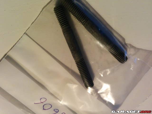

Nya pinnbultar till toppen
https://www1.garaget.org/gallery/images/123/122449/122449-657604b13a8d1568113a3b35fac6ad98.jpg

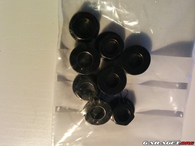

Nya flänsmuttrar till grenröret.

Imorgon ska farsan byta lagerna åt mig då jag inte vågar göra det själv då jag aldrig gjort det innan. Dock så kommer han göra det medans jag jobbar så några bilder blir det nog tyvärr inte på detta. hmm
Efter lagerbytet så ska jag börja med att lacka blocket och diverse delar big_smile
Kommer inte att byta kolvringar då jag hittade orsaken till oljan i gummibälgen & insprutningen. Flamfällan till vevhuset var igensatt så där hade vi orsaken och när jag gjorde kompprov så var värdena bra.
Allt för idag, På fredag ska blocket målas. smile

6 740 Inlägg
15 januari 2015
#1219
Kolla du vad det satt för ramlager i motorn din innan du beställde?
dom där ramlagrena på bilden sitter i B230 88B och framåt. o E motorn tillverkades fram till 88A så att säga. o i b230 till 88A sitter det andra ramlager i. men det lär du märka isåfall. med lite tur har volvo lagt i dem nyare lagrena i den. min är en 88A o den hade dem nyare lagren, men den var tillverkad precis innan semestern 88, det var runt semestern dom ändrade på det. tongue

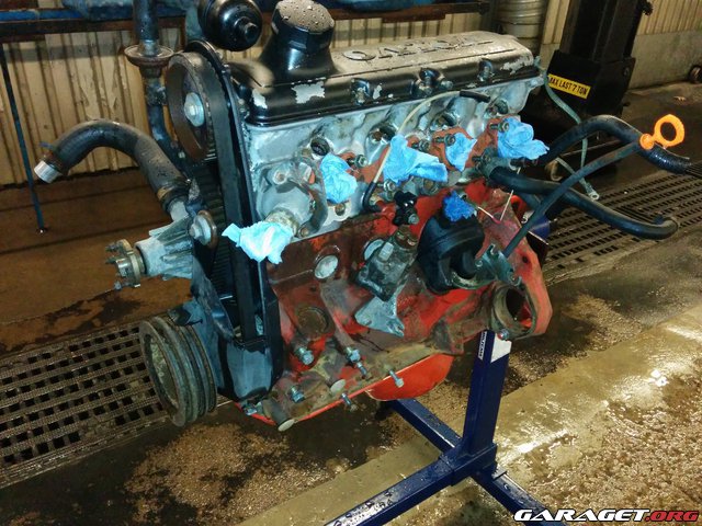

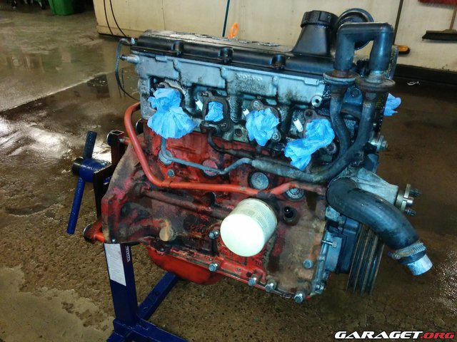

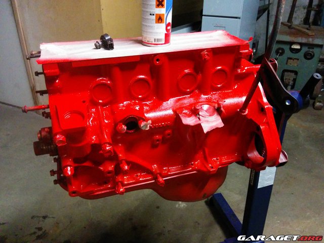

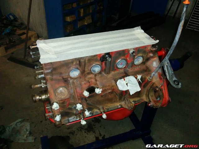

Då var lagerbytet klart smile

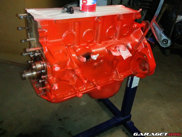

Nu dags och börja snygga till blocket lite.
Slipat ner blocket och redo för lack smile
https://www1.garaget.org/gallery/images/123/122449/122449-27acc956ccc90ef7b98d774cd3d208dd.jpg
Första lagret smile

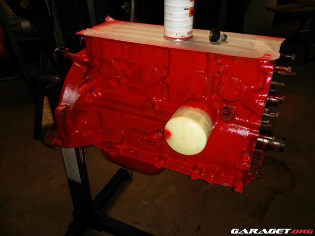

https://www1.garaget.org/gallery/images/123/122449/122449-f19ddb937740fc5c585dea71e6d20502.jpg
https://www1.garaget.org/gallery/images/123/122449/122449-85955b0eada2bbeca3dafb57bfd02f3d.jpg
Andra lagret. big_smile
https://www1.garaget.org/gallery/images/123/122449/122449-699473b87ce84002ba50077e63c05798.jpg

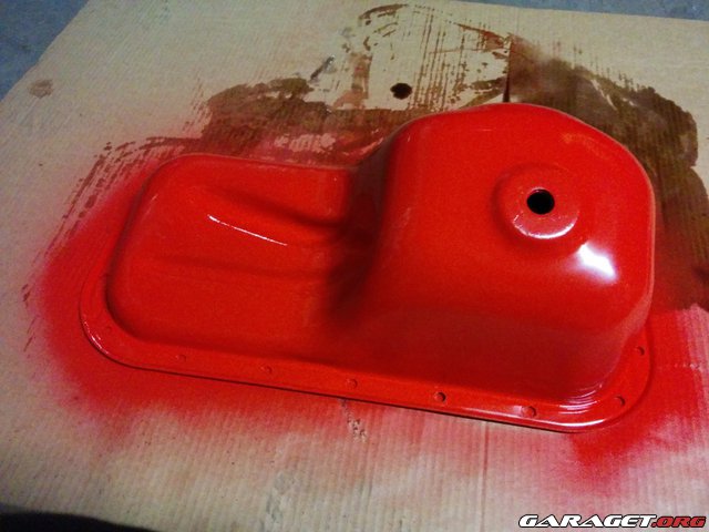

Även tråget fick sig 2 lager med färg. smile
https://www1.garaget.org/gallery/images/123/122449/122449-f39dcf21663e51dfae5bda500588ce34.jpg
Och pluggen.
https://www1.garaget.org/gallery/images/123/122449/122449-916b16675a1d00bf7d2492d0d4f2a309.jpg

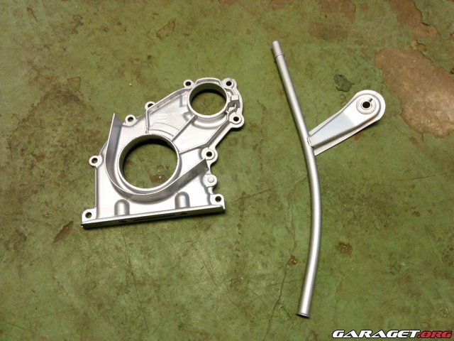

Bröstkåpan ser för jävlig ut yikes
https://www1.garaget.org/gallery/images/123/122449/122449-680affc2c8f22f9803bee773a52c4e00.jpg
Men det blev det ändring på direkt. Kåpa & oljestickerör fick sig lite ny lack. smile
https://www1.garaget.org/gallery/images/123/122449/122449-992a54cc241bc857a5c5e70a49308096.jpg

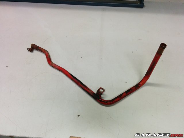

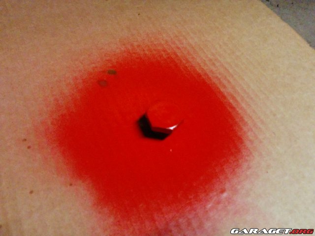

Vattenröret ska också få sig lite ny färg. Tyvärr så tog den röda färgen slut så kommer att lacka detta i silver istället då jag inte har lust å köpa en hel burk för ett litet rör. Men det blir nog snyggt med silver ändå smile
https://www1.garaget.org/gallery/images/123/122449/122449-3be6c68724accea60077064270f6623a.jpg
Allt för idag!
