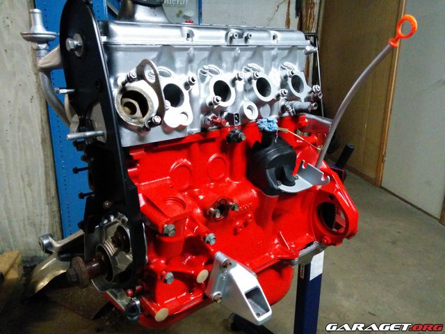

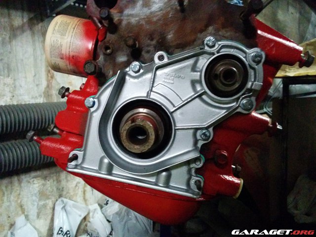

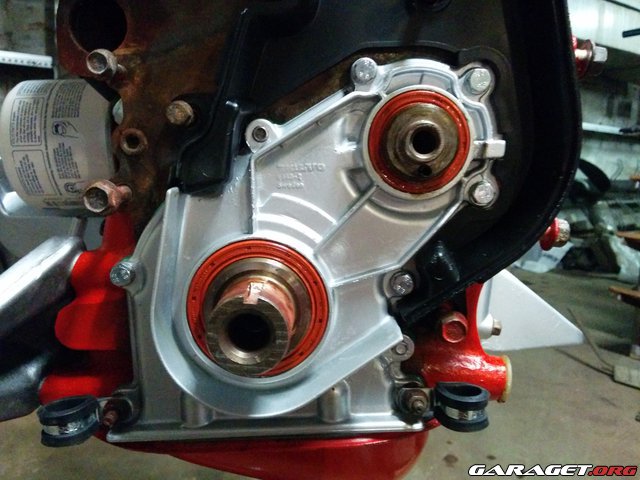

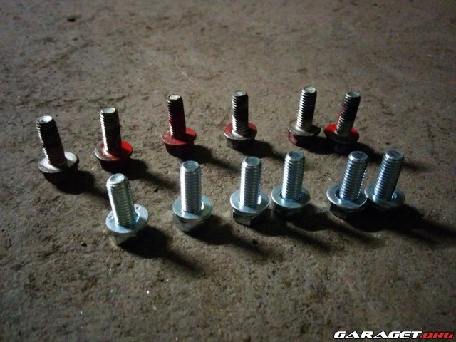

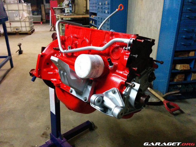

Nya bultar till framkåpan
https://www1.garaget.org/gallery/images/123/122449/122449-f7edccba33967d406faaa26ea223e6af.jpg
Framkåpan monterad med nya bultar och packning smile
https://www1.garaget.org/gallery/images/123/122449/122449-c8e07fa4da553ce1d70c1a8aabe0170a.jpg
Nytt oljefilter samt vattenrör monterat.
https://www1.garaget.org/gallery/images/123/122449/122449-db5b7ded4b46dc8b7016a950813abf3e.jpg

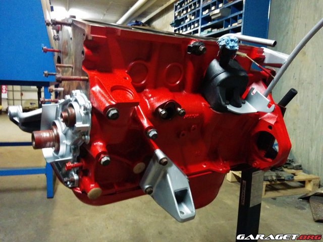

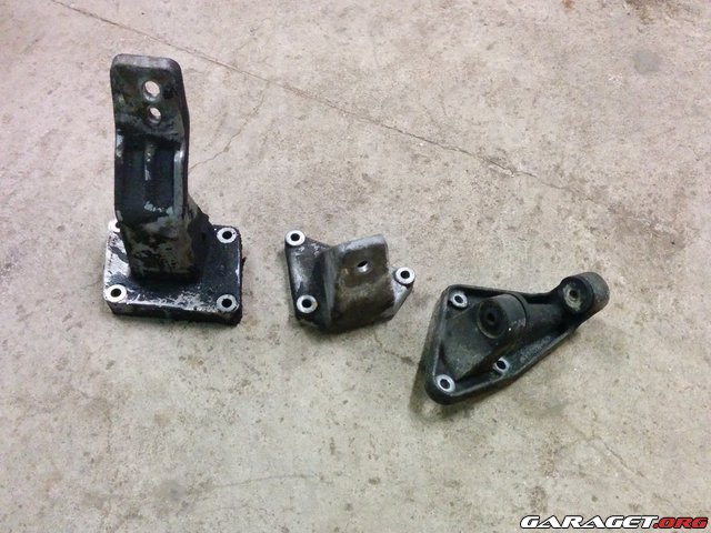

Smutsiga och tråkiga motorfästen samt fästet till generatorn.
https://www1.garaget.org/gallery/images/123/122449/122449-4cfab09f5ea62de9c46f8fcb2decb101.jpg
Börjar ta lite form nu. Nylackade delar samt en ny oljetryckgivare.
https://www1.garaget.org/gallery/images/123/122449/122449-24e9a39321681921bccc830dcd2ca988.jpg
Vevhusventilationen återmonterad efter grov rengöring med Diesel. Så nu finns det allt cirkulation i den tongue
https://www1.garaget.org/gallery/images/123/122449/122449-9c2bda207876c31f36f89dc126542e43.jpg

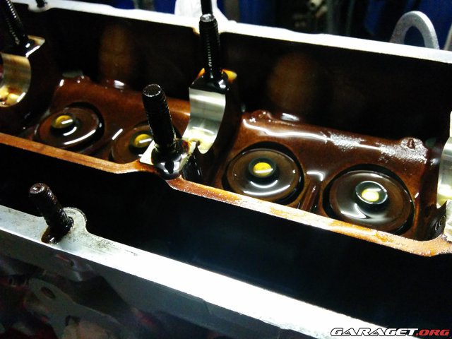

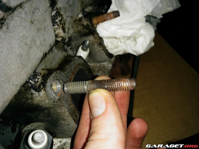

Första pinnbulten från toppen av, Eftersom denna gick så lätt så kan jag sätta något på att någon annan kommer att jävlas tongue
https://www1.garaget.org/gallery/images/123/122449/122449-10d4ac915f694c6e7833ef1036165b2c.jpg

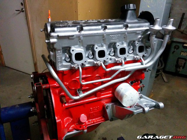

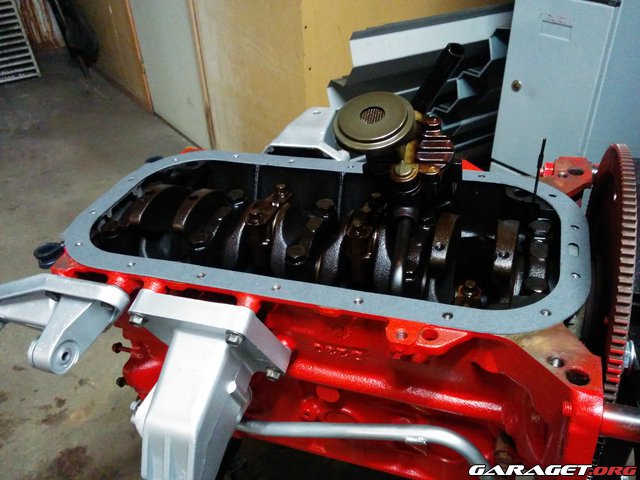

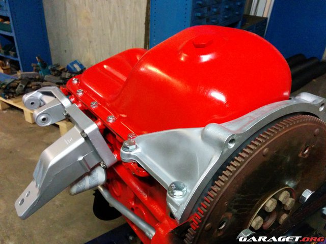

Ny oljetrågspackning på plats.
https://www1.garaget.org/gallery/images/123/122449/122449-bdb45fa04e44ffa7c267bab9e4fdf112.jpg

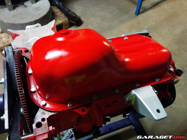

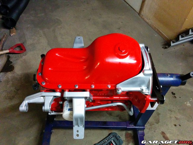

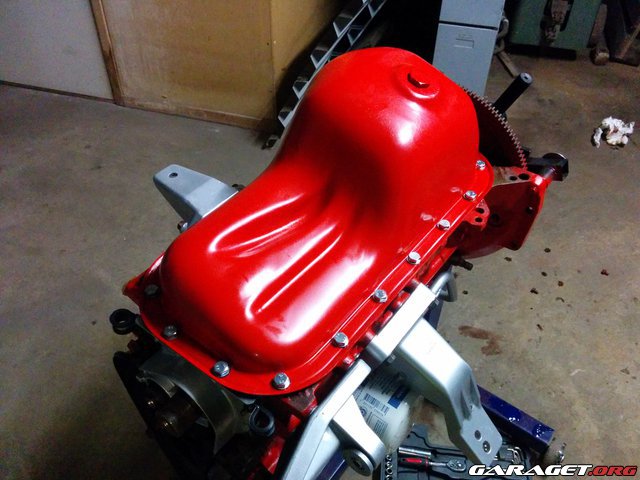

Oljetråg på plats med nya bultar.
https://www1.garaget.org/gallery/images/123/122449/122449-69aad486a13d69a2e13526e164e59edc.jpg
Oljepluggen skulle nog varit i silver också! Hade nog passat in lite bättre smile
https://www1.garaget.org/gallery/images/123/122449/122449-5b0ad9f46f74113558d28ce33e8c0ef7.jpg

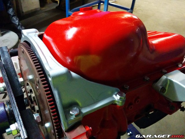

Svänghjulskåpan eller vad den nu kallas, på plats smile
https://www1.garaget.org/gallery/images/123/122449/122449-30e43843a373cd498a92aa5492a84664.jpg
https://www1.garaget.org/gallery/images/123/122449/122449-706da2d6621557d96556d0a630bf1d6a.jpg

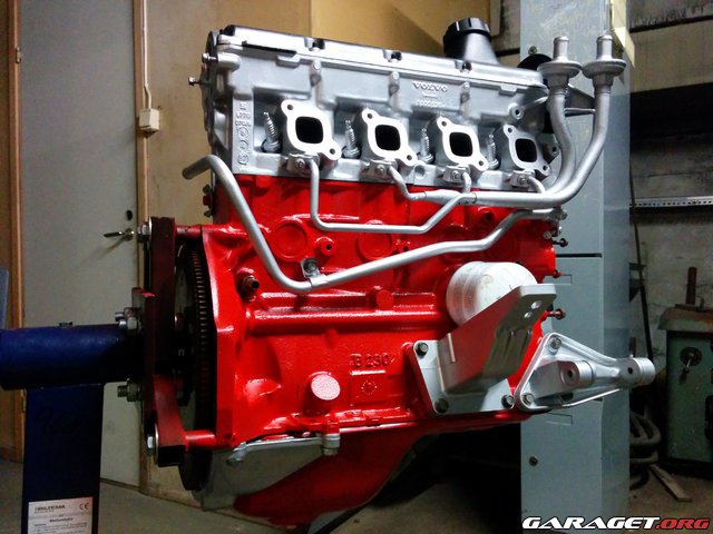

Helhetsbild
https://www1.garaget.org/gallery/images/123/122449/122449-22e5fb731dcd24b402ff197b025d2923.jpg
Ny blockpackning
https://www1.garaget.org/gallery/images/123/122449/122449-7289c5e096a15fbc697258559913d870.jpg

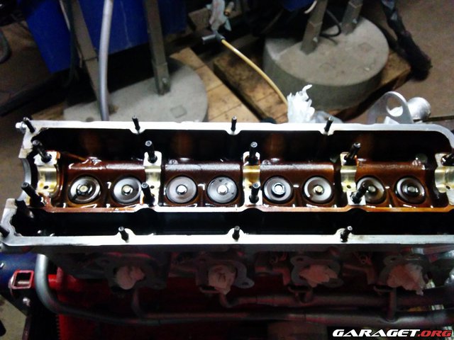

Toppen på plats och med nya bultar dessutom smile
https://www1.garaget.org/gallery/images/123/122449/122449-f37932962ec267b79a4bd44428be08de.jpg
https://www1.garaget.org/gallery/images/123/122449/122449-0359c913ef4056a1685eb3185e95df7f.jpg
Börjar likna något nu iallafall big_smile
https://www1.garaget.org/gallery/images/123/122449/122449-4ac1d4ba9335d7247700be6a9aad9846.jpg
Allt för idag! smile

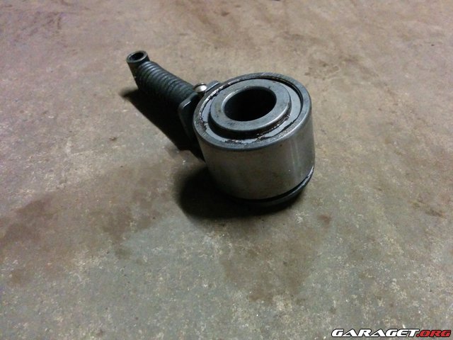

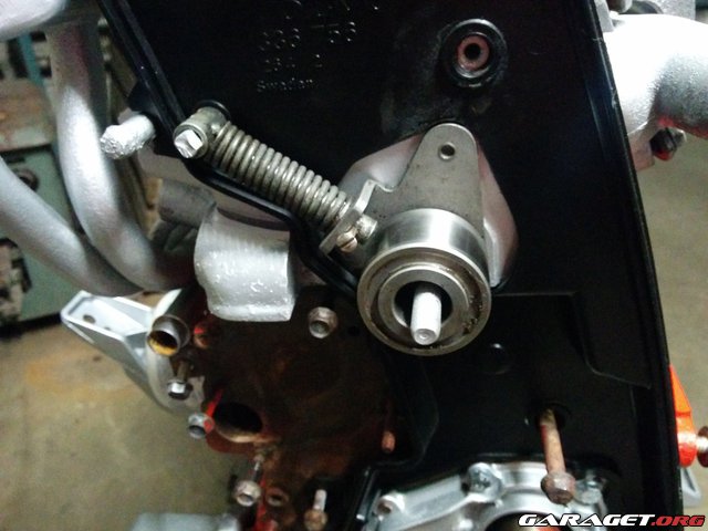

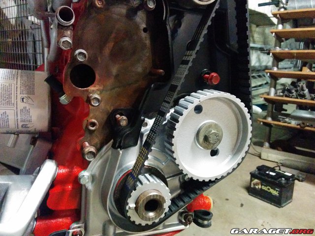

Plockade loss spännaren från min gamla motor istället för att köpa en ny då denna enbart har rullar drygt 250 mil. Så sparar man lite pengar cool
https://www1.garaget.org/gallery/images/123/122449/122449-f8dfbfecfe2ac06a90265e35192792ce.jpg
Spännaren monterad.
https://www1.garaget.org/gallery/images/123/122449/122449-d1d1e4ee88374c3497a5257008ffb889.jpg
Nya packboxar monterade. Skönt å slippa oljeläck ett tag framöver smile
https://www1.garaget.org/gallery/images/123/122449/122449-a45a4dc671c9a2b7832b672d645ac43f.jpg

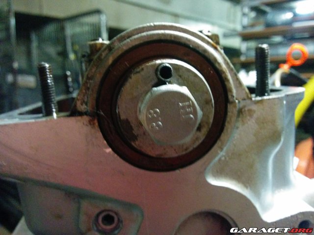

Plockade bort kammen å tryckarna för att byta dämpgummina. Är ju rätt så enkelt så lika bra tongue
https://www1.garaget.org/gallery/images/123/122449/122449-f1cf45fc0634bafa6d975287610a3fa3.jpg
Nya gummin på plats med mycket olja också.
https://www1.garaget.org/gallery/images/123/122449/122449-14f861ceaa8127c3de9643c3f1dccebb.jpg
Ny packbox till kammen. (Beklagar den dåliga bilden)
https://www1.garaget.org/gallery/images/123/122449/122449-055617a54985c7947544ebe93c3fd26c.jpg
Remhjulen på plats & ny kamrem smile
https://www1.garaget.org/gallery/images/123/122449/122449-c8ac19ae4553a9e0603dd3adfb2550c7.jpg
Oljefritt big_smile
https://www1.garaget.org/gallery/images/123/122449/122449-274af493a484128ec885137a9f7edae1.jpg

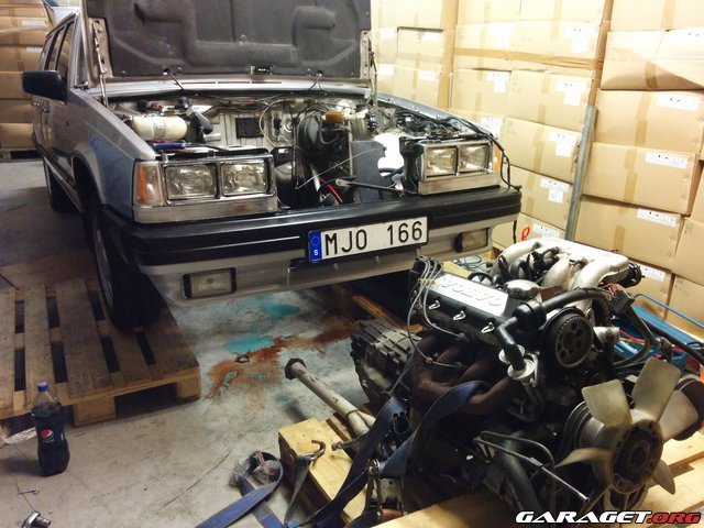

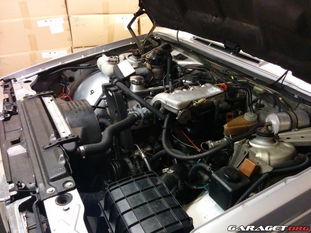

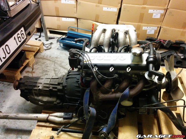

Imorgon lyftes den gamla motorn ur bilen då jag behöver lite kringdelar från denna tongue
https://www1.garaget.org/gallery/images/123/122449/122449-db520542a25703bc0ebe8efae3cd5b02.jpg

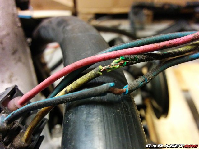

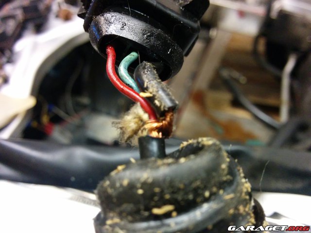

Har upptäckt stora elfel med motorstyrningen på min gamla motor & den kan vara en av orsakerna till att den är lite törstig wink Bilder på detta kommer imorgon och kommer även bjuda på lite bilder av urtagningen av motor & låda. smile
Allt för idag. big_smile
http://www1.garaget.org/gallery/images/123/122449/122449-db520542a25703bc0ebe8efae3cd5b02.jpg
Släng gärna en kommentar!
är jhu knappt någon el smile.  på min 245turbo körde jag helt utan styrning tll en enda sak. iof var den rätt törstig..
1.8l milen oavsätt hur man körde smile  Gnistat sprut så inte så konstigt iof smile   är jhu rätt enkel "el" i E motorerna
är jhu istort sätt så att man behöver ström för att värma up bi metallen i bränsletrycksregulatorn och sen så luftsliden och sen så kallstartspridaren får signalen från termotidsgivaren.  så ingen direkt vetenskap.
Nu var det ett "par" år sen jag skruvade K-jetronic   men mitt bästa tips för att få en motor som går så bra som möjligt är följande.
på grenrörssidan sitter en lapp där det står vilken motorfamilj motorn tillhör där står det även inställningsvärdet på Co halten.
var noga med att hamna mellan inställningsvärdet
men!!!! där Hc är som lägst.  ta ur insexnyckeln och varva till imellan åt  skruven är EXTREMT känslig så man får känna sig fram riktigt försiktigt när hc är som lägst kommer bilen gå så snålt den bara kan men samtidigt gå bra!  blir extremt stor skillnad på gången.
självklart måste man vara OTROLIGT noggrann att ALLA vakuum slangar är hela  att oljelocket och oljestickan är täta och att vevhus ventilationen fungerar och inte läcker.  för alla dessa grejer är MEGA viktigt på dessa motorer.   på b230E har man en massa extra vacuum junk också så man verkligen vacuumtestar hela systemet så det är tätt

Ja den har jag inte missat, men ska plocka vattenpumpen från min gamla motor då den också bara har gått drygt 250 mil tongue

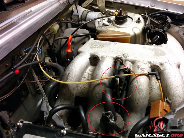

http://www.taunusfinland.com/tiedostot/ford/K-Jetronic/
Den elen som finns på E-motorerna är ju väldigt lite men problemet med den "lilla" elen ska ta stor skada på bilens elsystem istället tongue
Tack för bra info smile
Men blev lite nyfiken på det med vakuumtest. Hur utför man det?

Chrrille skrev:
finns speciella pumpar så man kan testa både tryck och vakuum.  antar att tex biltema har dessa.  problemet med K-jetronic är att bränslefördelaren inte fungerar när det inte uppnår rätt vakuum därför dom är så otroligt känsliga för minsta läckage så en oljesticka som inte sitter i räcker för att blandningen ska bli fel eftersom vågen som mäter luften inte rör sig som det är tänkt.
oftast räcker sunt förnuft hela slangar som är rätt inkopplade brukar räcka. men vill man vara säker så vacuum är bra så prövar man dom.  men du kan så klart inte prova allt med rubbet på rätt ställe man får testa sakerna del för del.
men sen när du är klar nya motorn sitter i så letar du på någon som har en riktig avgastestare och gör som jag skrev så kommer du inse att din maskin kommer gå som en dröm.  gjort det på en hög med K-jet bilar och det brukar göra stor skillnad.

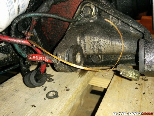

Då var den gamla motor uttagen smile Gick himla smidigt och enkelt.
https://www1.garaget.org/gallery/images/123/122449/122449-3c6d20eda9ea05628356d69d159b0327.jpg
Även lådan hängde med. Lådan ska jag ha på min nya motor då växellådan som satt på den nya motorn växlade lite konstigt.
https://www1.garaget.org/gallery/images/123/122449/122449-1328499a96abc19b2a5f8c798ae35188.jpg
Kabel till tomgångsmotorn som är avskalad samt kabel till kallsprutet som är på gång.
https://www1.garaget.org/gallery/images/123/122449/122449-6e95867822959343a1ada588b03e3cf8.jpg
Kablar till relät i motorrummet. Har för mig att det är ett kallstartrelä men kan ha fel tongue I vilket fall så är kablarna kass. Undra vad som hade hänt om dessa legat emot varann. Kortis?
https://www1.garaget.org/gallery/images/123/122449/122449-8c4b107e1045bb1a266b8ee63aca6045.jpg
Hallgivaren. Här har kablarna tvinnat ihop med varann. Hur kan det ens fungera, kablarna går ju i varann. mad
https://www1.garaget.org/gallery/images/123/122449/122449-c7376a6bb5a7d752ed41822c45fb7460.jpg

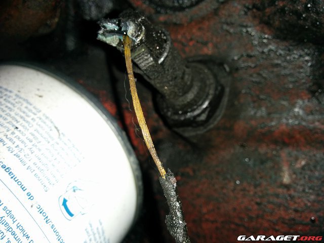

Kabel till generatorn är helt avskalad. Är detta en +kabel? roll
https://www1.garaget.org/gallery/images/123/122449/122449-fd0096ad5a9a13a80bd5487d9ca1bd48.jpg
Kabel till oljetryckgivaren. roll
https://www1.garaget.org/gallery/images/123/122449/122449-f875dad09803a4ffacb1ba83c5cf19c8.jpg
Såg även att kontakten till Termotidgivaren är trasig. Har kört med bilen utan att den ens har varit inkopplad. yikes
Kan det vara möss som har varit å käkat på alla kablar eller är det bara uttorkade?
I vilket så hamnar denna kabelstam i soporna. Har ju en på den nya motorn som är helt felfri smile Det enda kabeln som måste fixas är Hallgivarkabeln då den inte sitter i motorns kabelstam.

Snygga kablar.. Inga möss där inte utan dåligt underhåll och miljön gör sitt.
10 171 Inlägg
25 januari 2015
#1236
Ja att den bilen ens gott är ju bra eller vad man ska kalla det tur det inte blivit kabelbrand iallafall.

De där kablarna är ju det värsta man sett! yikes

Det är klart, 29 år gamla kablar kan ju inte vara i toppskick tongue
Motorn går ju eftersom det mesta är mekaniskt, men att den tidigare nästan drog 2L milen har ju sina förklaringar nu tongue En kabelbrand hade inte varit så kul, tur att man upptäckte det innan det hände något hmm
Ja ingen vacker syn direkt hmm

den svarta kabeln till hallgivaren ska vara tvinnad runt dem andra för att skydda impulserna mot störningar. smile
