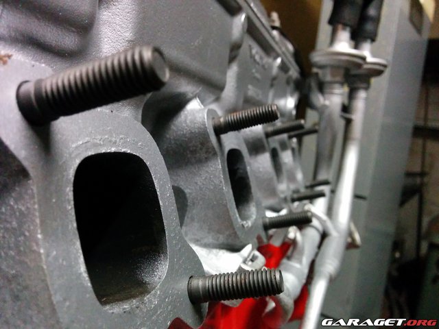

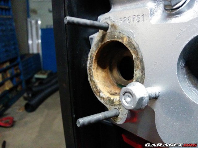

Nya pinnskruvar monterade för grenröret. smile
https://www1.garaget.org/gallery/images/123/122449/122449-84dacfeeeae3b949872a54536eec4d00.jpg

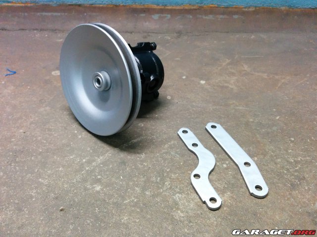

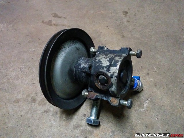

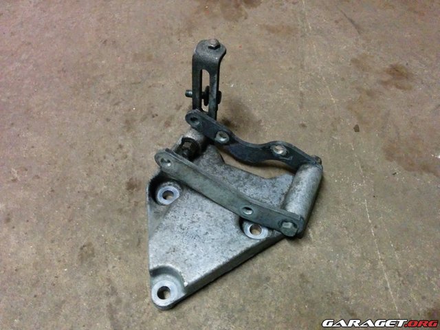

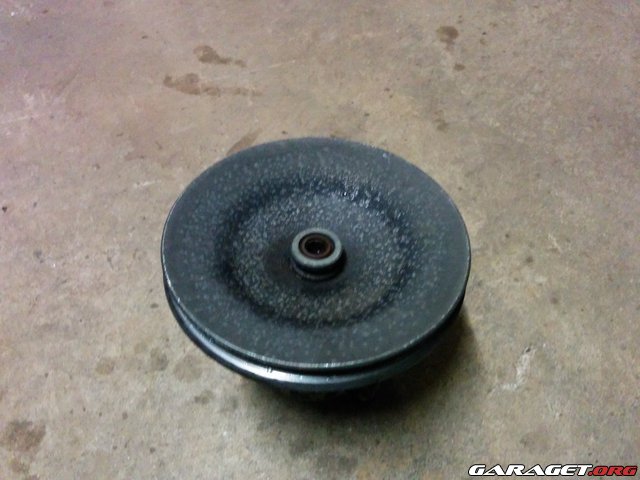

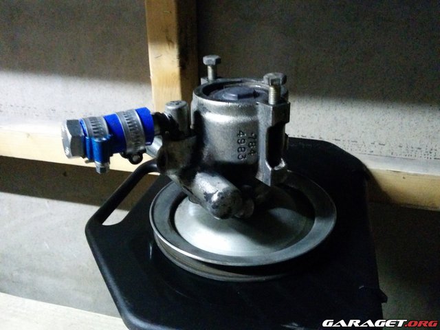

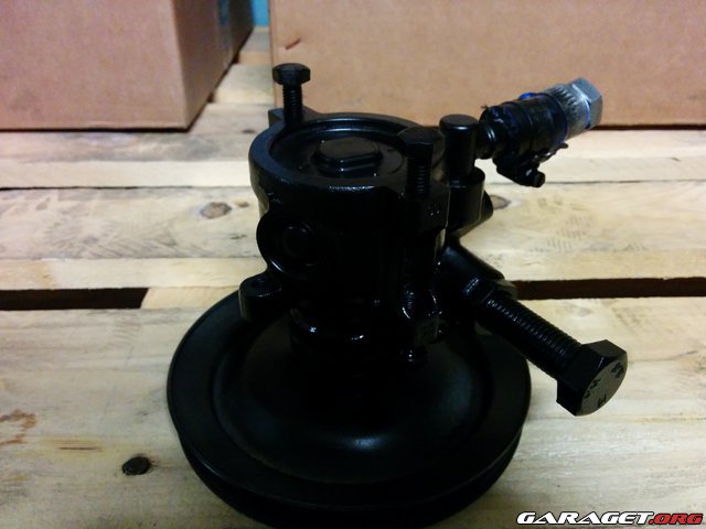

Servopumpen ser tråkig ut och ska få sig ett litet lyft smile
https://www1.garaget.org/gallery/images/123/122449/122449-e90699d89fcac75a1a0601fc1d20da94.jpg
Pumpen
https://www1.garaget.org/gallery/images/123/122449/122449-81c60fc2690dd16eee048df121d85bfc.jpg
Remhjulet.
https://www1.garaget.org/gallery/images/123/122449/122449-bf011e148bfe93b79b77a6fefcb61b14.jpg

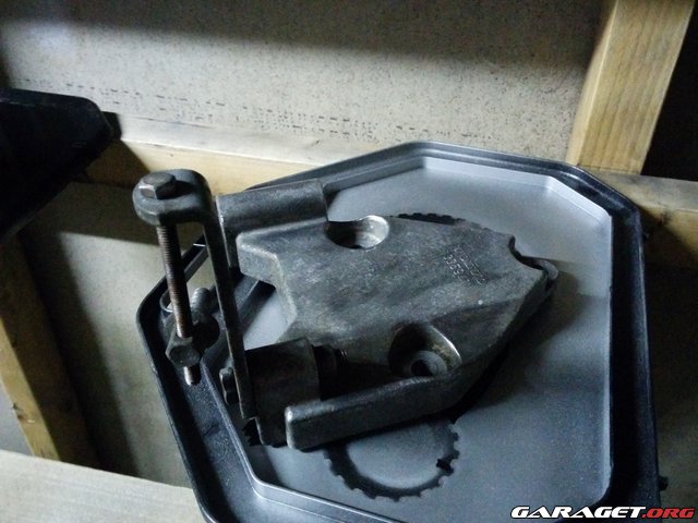

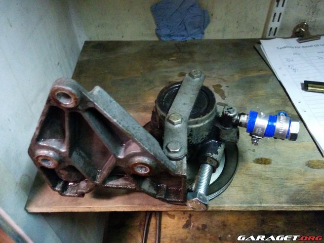

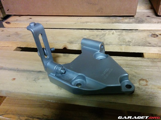

Fästet
https://www1.garaget.org/gallery/images/123/122449/122449-b5bf682a40cfe711b6333edd098a628a.jpg

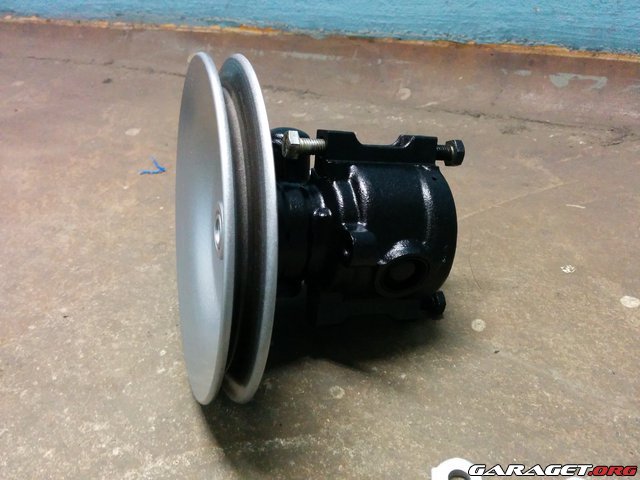

Pumpen färdig och redo för lack smile
https://www1.garaget.org/gallery/images/123/122449/122449-0ec9315bb587b60259ce3b46914d4fac.jpg
Samt fästet.
https://www1.garaget.org/gallery/images/123/122449/122449-23757f06008a0429eab860f64ac34bd4.jpg

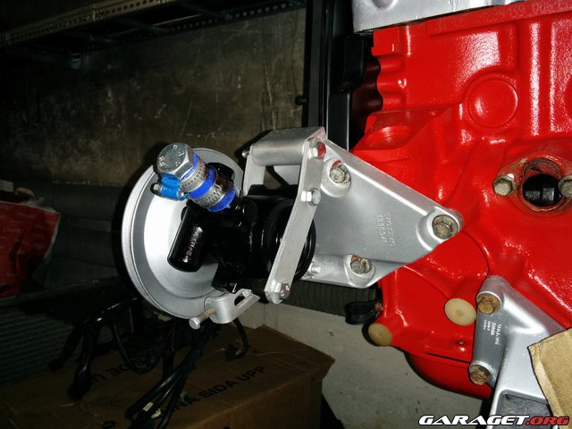

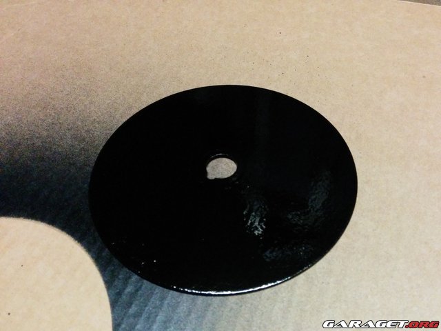

Pumpen lackad i svart.
https://www1.garaget.org/gallery/images/123/122449/122449-6d047af0b962711bf9e949deb098a488.jpg
Fästet lackar i silver.
https://www1.garaget.org/gallery/images/123/122449/122449-d6338783fe108fc761282f5c4255d1a0.jpg
Och remhjulet lackat i silver. smile Samt delar till fästet.
https://www1.garaget.org/gallery/images/123/122449/122449-4a8a9a9160d56528bd884063d825ebfa.jpg
Supernöjd smile
https://www1.garaget.org/gallery/images/123/122449/122449-25c4d3ef4bdc5778ee35b4f40508c744.jpg
Pumpen monterad cool

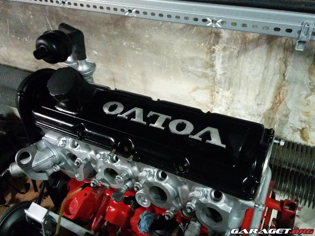

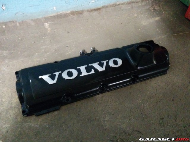

Fixade även till ventilkåpan. Blev himla fint smile
https://www1.garaget.org/gallery/images/123/122449/122449-128a75e751b3766e837b09e10dbacb7d.jpg
Satte kåpan på toppen för å se hur det blev. Supernöjd smile
https://www1.garaget.org/gallery/images/123/122449/122449-076f5d4ee5df0ca9f9ce0a0fc71b6f4d.jpg

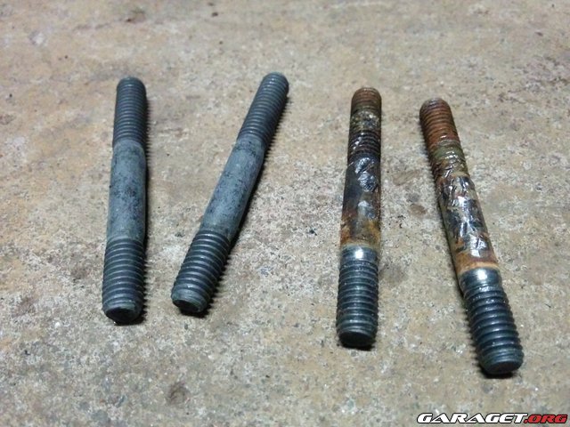

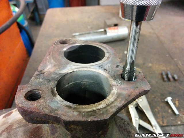

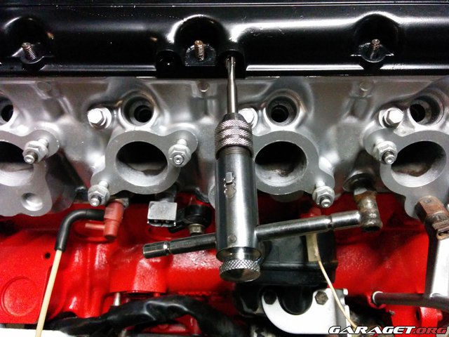

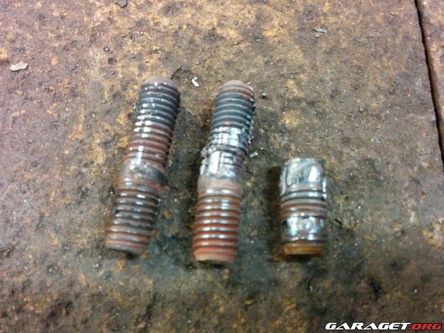

Då en av bultarna till grenröret var av så tog jag ut alla 3 och tänkte jag skulle byta ut dessa.
https://www1.garaget.org/gallery/images/123/122449/122449-027794ae66c4e42c0137cccfaadb6617.jpg
Fixar till gängorna också smile
https://www1.garaget.org/gallery/images/123/122449/122449-334c16ed82238bc43385351f437fd45f.jpg

Jobbigt att få bort pinnbultarna då?
1 011 Inlägg
30 januari 2015
#1247
Extrazz skrev:
Att lite färg kan göra så mycket.
Pinnbultarna till toppen släppte fint men till grenröret satt dom så in i helvete. Släppte efter lite uppvärmning smile

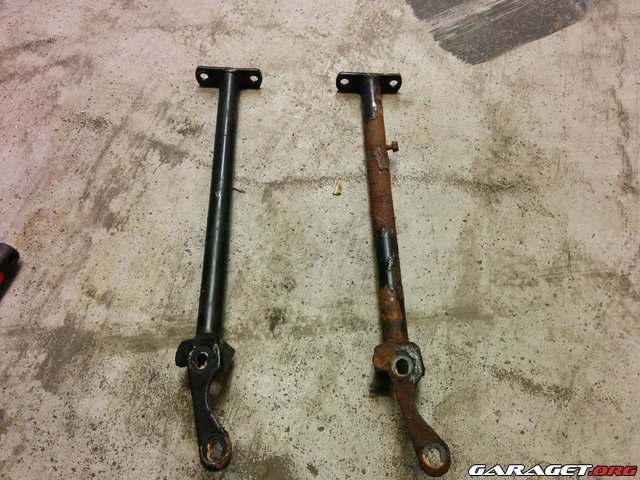

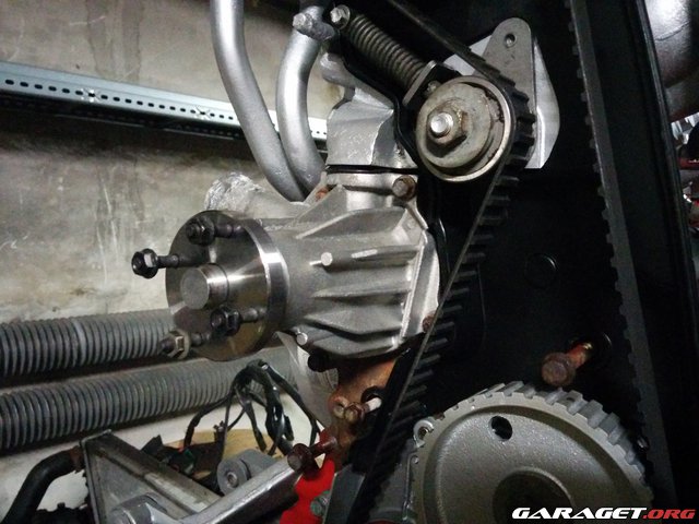

Bytte ut staget som sitter mellan blocket och insuget. Stagen från min gamla motor till vänster och från den nya motorn till höger.  Orkar inte hålla på med massa rost så lika bra att byta till ett fräschare tongue
https://www1.garaget.org/gallery/images/123/122449/122449-02e1e5cb3663d7d2741cabd020de26a3.jpg

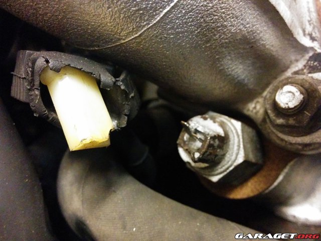

Bild på termotidgivaren på gamla motorn som ej var ansluten och som inte går att ansluta då kontakten e kass.
https://www1.garaget.org/gallery/images/123/122449/122449-0c167cae4fa70bafd55b90574ba9dd6a.jpg
vattenpumpen från gamla motorn på plats. Har ju inte rullat många mil den heller tongue

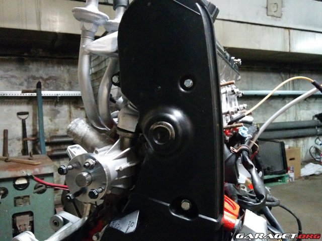

Ny bult till kamremskåpan. Den gamla är inte mycket att ha tongue
https://www1.garaget.org/gallery/images/123/122449/122449-66b95c29d7fb11a61bca08b95b8e74c2.jpg
Nya kamremskåpor på plats.
https://www1.garaget.org/gallery/images/123/122449/122449-bdf9f2797db156baf01a820f8e7ce0bc.jpg

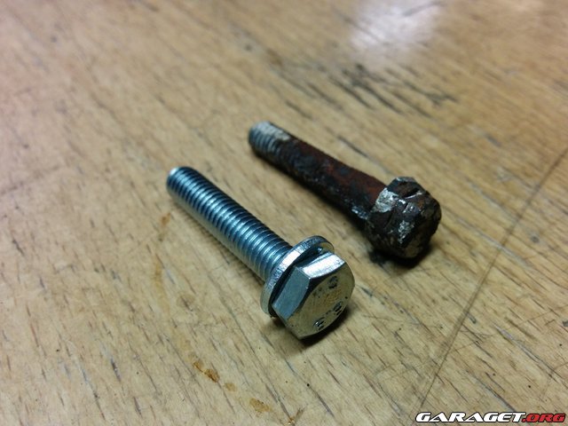

Nya pinnskruvar till termostathuset. Nya vs gamla.
https://www1.garaget.org/gallery/images/123/122449/122449-63ce36f8284fdef3dc2ef546f86c7a6d.jpg
Monterade.
https://www1.garaget.org/gallery/images/123/122449/122449-07bcf4c96c92b375003cbf75c0597aff.jpg

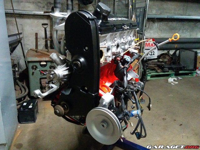

Eftersom jag tog en anna ventilkåpa till motorn som var i bättre skick så saknades det ju såklart gängor till tomgångsmotorn. Kåpan kommer ifrån en GL från 88 och på dessa satt ju tomtgångsmotorn under insuget.
Men fick göra nya helt enkelt smile
https://www1.garaget.org/gallery/images/123/122449/122449-3ab4a273f026495bc72f888aa475725d.jpg

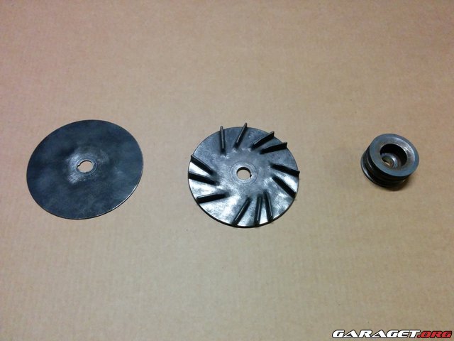

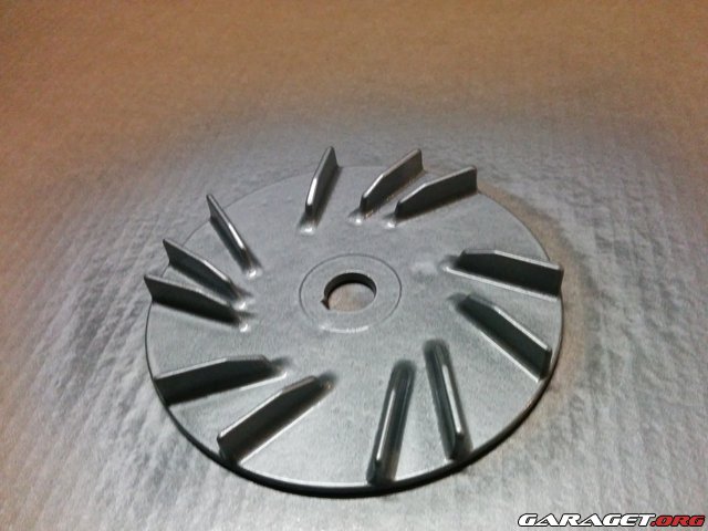

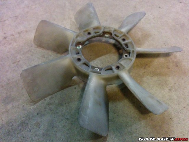

Kylfläkten är smutsig och tråkig och ska göras ren så den blir fin igen smile
https://www1.garaget.org/gallery/images/123/122449/122449-260ba9cf9a6befbad77dea874cab88c5.jpg

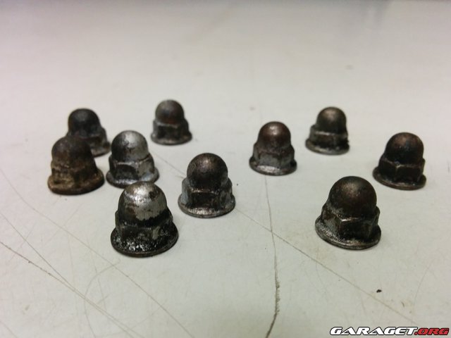

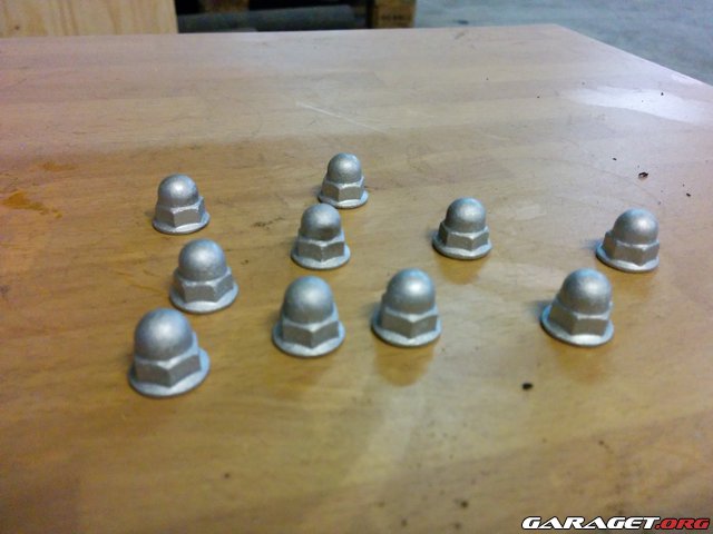

Kupolmuttrarna till ventilkåpan är rostiga och smutsiga.
https://www1.garaget.org/gallery/images/123/122449/122449-4c29d26ce341e3c2ccac1fbecd14bbbd.jpg
Blästrade och lackade i silver. Blev himla fint smile
https://www1.garaget.org/gallery/images/123/122449/122449-aa7428e5f3ca98e15ceb665fe95ab31d.jpg

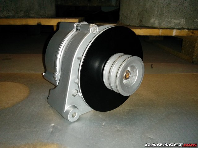

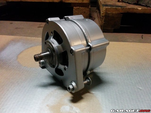

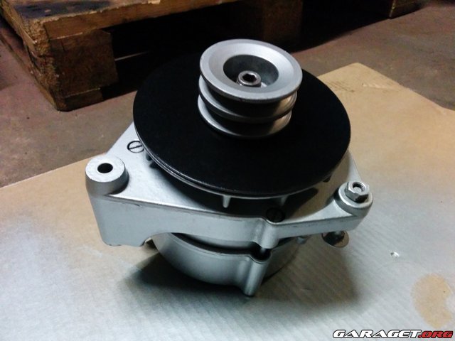

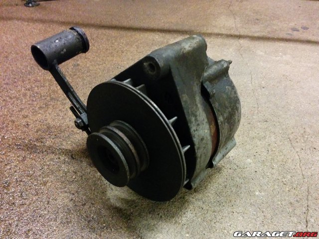

Generatorn är också lite tråkig och smutsig.
https://www1.garaget.org/gallery/images/123/122449/122449-16cb3719de161852703fa1474ee089a3.jpg
Plockat isär delar av generatorn för att lacka och göra det fint smile
https://www1.garaget.org/gallery/images/123/122449/122449-e27ed68152d423eb964d042d477a2c07.jpg

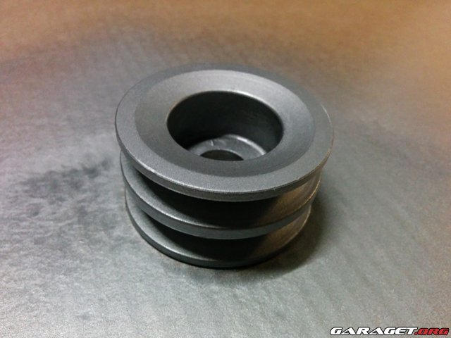

Nylackat hjul, vette fan vad det heter tongue
https://www1.garaget.org/gallery/images/123/122449/122449-4908e17b8af6ed52ad5e3e285130c42a.jpg
Nylackat remhjul. smile
https://www1.garaget.org/gallery/images/123/122449/122449-aa174a279979f3a0536643ac2e88552b.jpg
Nylackad.
https://www1.garaget.org/gallery/images/123/122449/122449-57666ddb578ea69bc575b783fdf14568.jpg
Generatorn fick sig också lite färg smile
https://www1.garaget.org/gallery/images/123/122449/122449-8078559f0007491a61e0cdbc6fc2358a.jpg
Nu börjar det likna något smile
https://www1.garaget.org/gallery/images/123/122449/122449-5cbec772fdd121a200c1d89b8cc149f2.jpg
Vackert big_smile
https://www1.garaget.org/gallery/images/123/122449/122449-871586051e29fdf86fafea66fa86a49e.jpg
Ska även fixa en ny laddningsregulator, lika bra när man ändå håller på smile
Ska även plocka av växellådan på den gamla motorn imorgon. Satt och funderade på inställning av svänghjul och turbinen till v-lådan. Ska detta stå i ett visst läge? Vet att på vissa andra bilar så ska svänghjulet sitta på ett visst sätt ihop med lådan. Men hur är det på en smidig gammal 740? Har ju ingen vevaxelgivare så några markeringar på svänghjulet finns det inte. Någon som vet? smile
Allt för idag.
Fortsättning följer. )

Riktigtf int jobb med motorn. Ett tips, kupolmuttrarna finns nya att köpa på biltena tex smile

Ser himla fint ut.
Dock tycker jag det ser ut som du har ett stort mellanrum mellan topp o vattenpump, tryckte du upp vattenpumpen mot toppen när du skruvade dit den? eller är det kanske bara som det ser ut? smile
Du är liv
En 5a är Livet.
2 005 Inlägg
5 februari 2015
#1259
Vattenpumpen brukar man få pressa allt man orkar upp mot toppen när man monterar den och sen drar åt.
Tackar smile Sist jag kollade så hittade jag inga.
Tackar smile
Tryckte upp pumpen så gott det gick och packningen ligger emot toppen så tätt bör det nog vara. Kan vara bilden som lurar lite.
