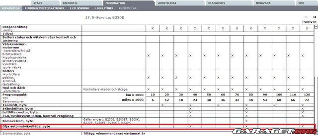

Hade tänkt att serva växellådan också och bytt olja, sil, packning & packboxar.
Har läst mycket och många säger att man inte ska byta olja på automatlådor då dom kan börja att krångla.
Stämmer detta?
Även kollat på ett flertal butiker och ingen har oljesil till en ZF22 låda utan bara silar till AW70 & AW71. Någon som vet om det är samma silar? Växellådorna är ju ganska lika.
Projekt: Volvo 740 GLE. Helrenovering/Originalprojekt 1986 - USA-stuk

Spola en låda bör man göra. Går ju åt en del och sen i med nya så inte skiten fastnar på nya ställen.
1 011 Inlägg
6 februari 2015
#1263
Jo det har jag läst mycket om.
Jag skulle även vilja byta oljetråget till lådan då det är ganska rostigt och har ett annat tråg som är mycket bättre. Och alla olja kommer ju åka ur om jag lossar på tråget & hur kommer det bli om jag fyller på med ny olja efter bytet av tråg? Då blir den ju inte spolad... roll

Var även inne å kikade lite i Vida.
Och det är 4000 mil intervall på oljebyte på ZF22 lådan.

Det är definitivt inte skadligt att byta olja i en automatlåda. snarare tvärt om roll Volvo har filter till den lådan

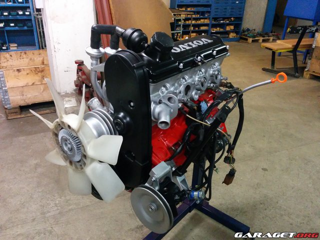

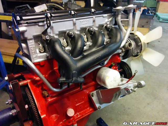

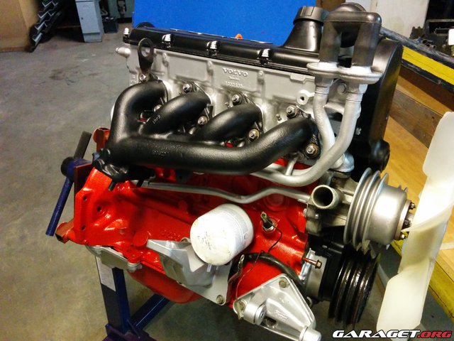

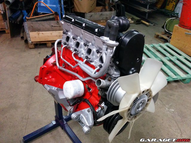

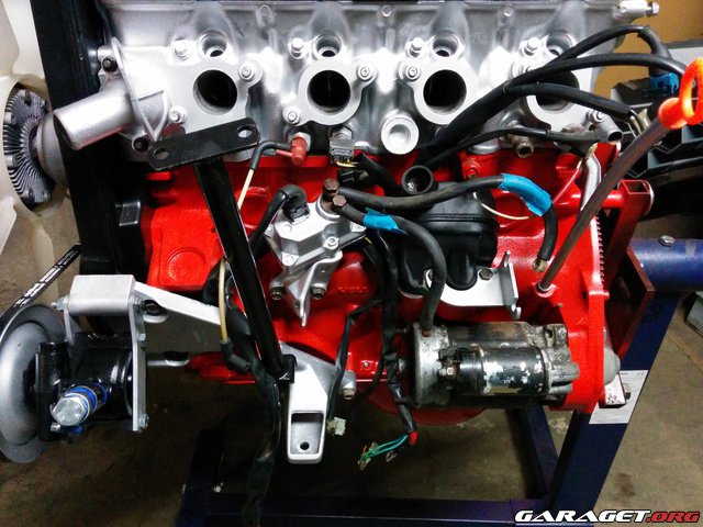

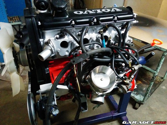

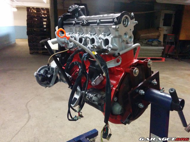

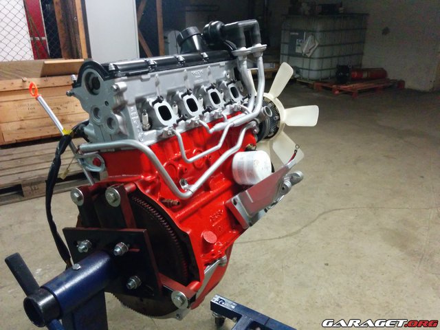

Inleder denna uppdatering med 4 bilder på hur motorn ser ut just nu. smile
https://www1.garaget.org/gallery/images/123/122449/122449-b5dd22dd09ac53d0fb6422ad7d965b5d.jpg
https://www1.garaget.org/gallery/images/123/122449/122449-7dcf01c71e8a90552a2a7525e81eb34a.jpg
https://www1.garaget.org/gallery/images/123/122449/122449-3eebd46020fb0faf998a3549ddbbadf9.jpg
https://www1.garaget.org/gallery/images/123/122449/122449-5fa43556e27b270247a29e60c2dafc79.jpg

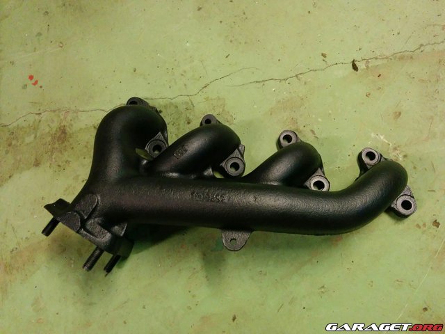

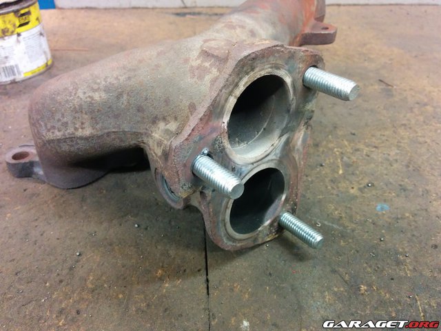

Nya bultar till grenröret.
https://www1.garaget.org/gallery/images/123/122449/122449-a6d6305af4dc34bd0dba73149b99babb.jpg
Och efter någon timmes underarbete så blev grenröret till slut lackat i svart smile
https://www1.garaget.org/gallery/images/123/122449/122449-732ae14ded9bb6dff1d5d226b29b6dce.jpg
Grenröret monterat med nya Pinnskruvar, muttrar & packningar. smile
https://www1.garaget.org/gallery/images/123/122449/122449-b49b2da363f349bb1686be216cc86c11.jpg
Vackert big_smile
https://www1.garaget.org/gallery/images/123/122449/122449-32b0d967f980ff748cf8d08364447a85.jpg
Första prylen till K-jetronicen färdig och monterad. tongue
https://www1.garaget.org/gallery/images/123/122449/122449-1313d9613a8ed881ab720c1032e42875.jpg
Allt för idag!

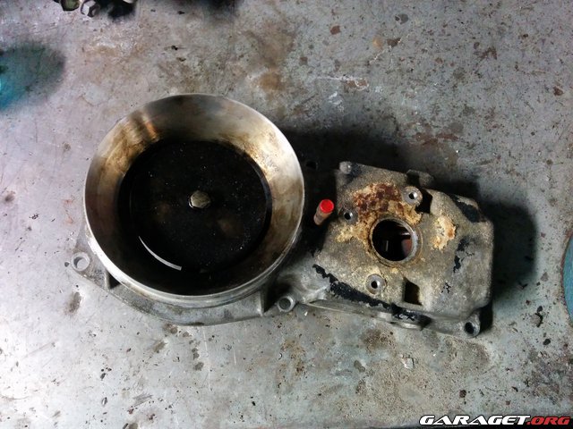

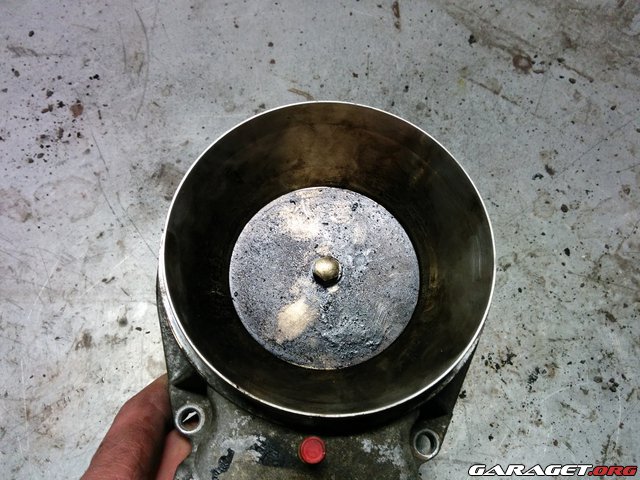

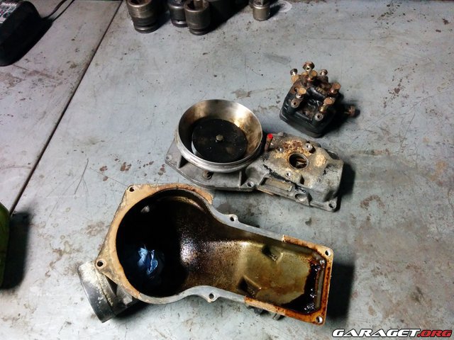

Dags att börja med K-jetronicen
https://www1.garaget.org/gallery/images/123/122449/122449-1574cbc8e362e68c709818049500478b.jpg

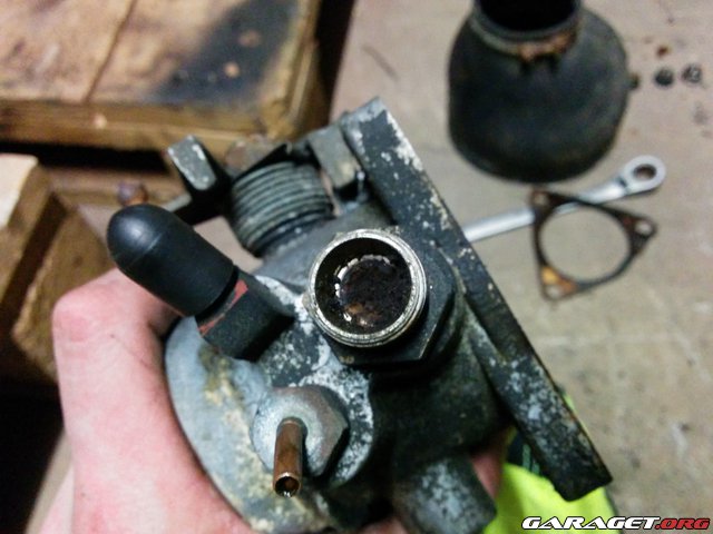

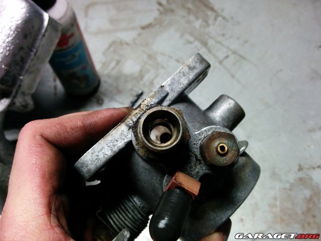

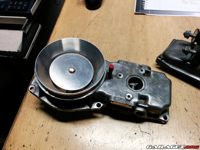

Då var K-jet isärplockad.
https://www1.garaget.org/gallery/images/123/122449/122449-5d2c37d3ef6df7bc518088983aa91920.jpg
Oljigt och riktigt smutsigt.
https://www1.garaget.org/gallery/images/123/122449/122449-ecd6d788d4ce01cc66dd26c26c0b0b43.jpg
Skitigt.
https://www1.garaget.org/gallery/images/123/122449/122449-a6e06a7a86c60911f3e8e5531e93084c.jpg
Efter lite rengöring och slipning blev det betydligt bättre. smile

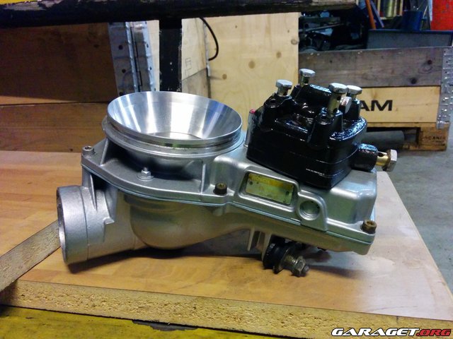

Nylackat. Valde att lacka detta i Hammarlack på spray då jag tycker det blir himla blankt å fint smile
https://www1.garaget.org/gallery/images/123/122449/122449-cb6103d541df3a977766d9c28c31dbd2.jpg

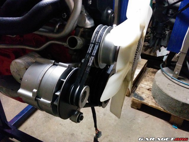

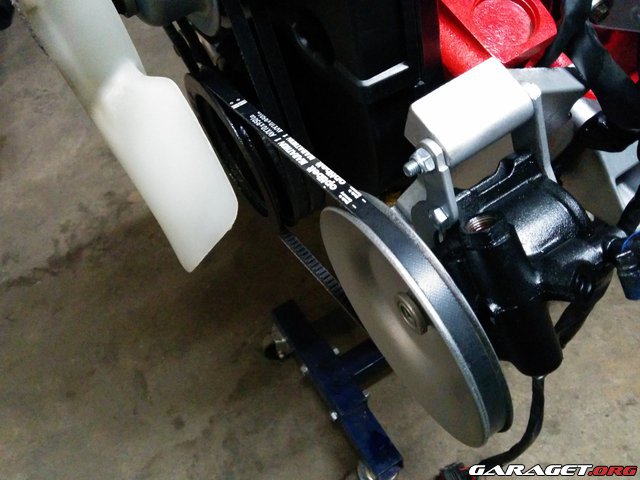

Blev en ny rem till servopumpen också smile
https://www1.garaget.org/gallery/images/123/122449/122449-ad2364907a8b2b91421e695d14d59591.jpg
Och till generatorn/fläkten smile
https://www1.garaget.org/gallery/images/123/122449/122449-b0c908c764d797823a8600feb1a5c741.jpg

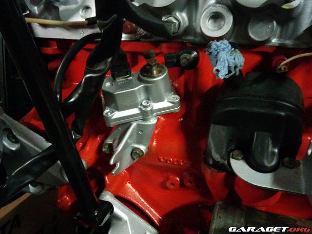

Fick montera bort den ena delen till K-jetronic igen då jag hade glömt att dra kabelstammen korrekt.
https://www1.garaget.org/gallery/images/123/122449/122449-9f1aa37dc79c951222e8f7a71ea55d81.jpg

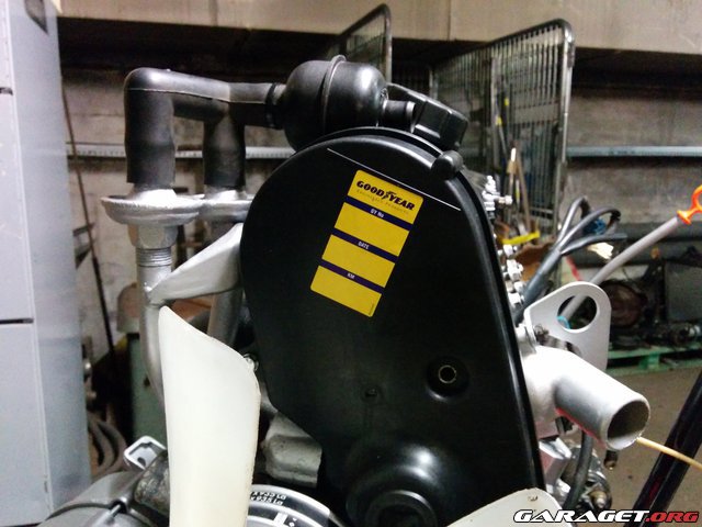

Kamremsdekalen som medföljde fick även sitta på kåpan tongue
https://www1.garaget.org/gallery/images/123/122449/122449-545fb859ff522db71181c2ee84a403b5.jpg

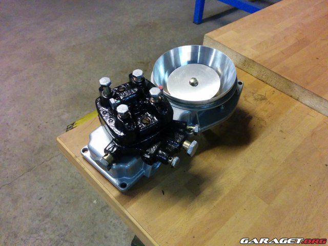

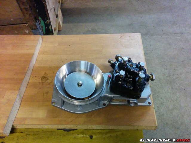

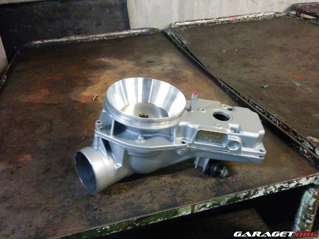

Insprutningen färdiglackad :)
https://www1.garaget.org/gallery/images/123/122449/122449-5cb1387b2510cca1ec0e81ec2fcd12b2.jpg
https://www1.garaget.org/gallery/images/123/122449/122449-990d987e21519ab67b32efe85398feee.jpg

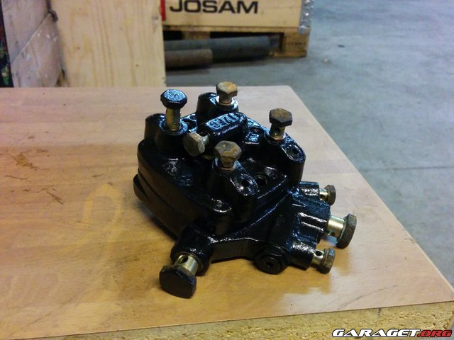

Bränslefördelaren lackad
https://www1.garaget.org/gallery/images/123/122449/122449-5160e071d4e52372de051055b06b2dc1.jpg

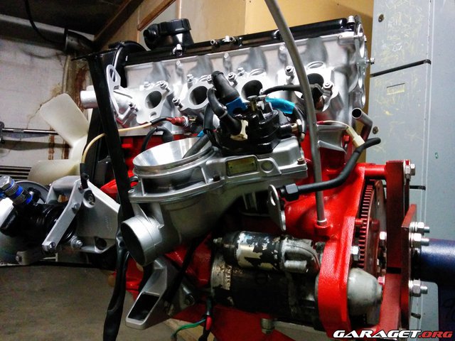

Bränslefördelaren monterad på K-jet.
https://www1.garaget.org/gallery/images/123/122449/122449-dd382d0a8c34ffea1a4227a06b8a7f24.jpg
Blir himla fint :)
https://www1.garaget.org/gallery/images/123/122449/122449-90fb600b03a93d55ddb004812b917f69.jpg
Och en ny packning så det blir tätt å fint :)
https://www1.garaget.org/gallery/images/123/122449/122449-06d3cbe8e8236c00ec33674a749fbbc1.jpg
Färdig :D
https://www1.garaget.org/gallery/images/123/122449/122449-34891941764c710d42a8d6634c4c6458.jpg
K-jet monterad :P
https://www1.garaget.org/gallery/images/123/122449/122449-e5a67e6f59ecdf436386b65d4539b85d.jpg

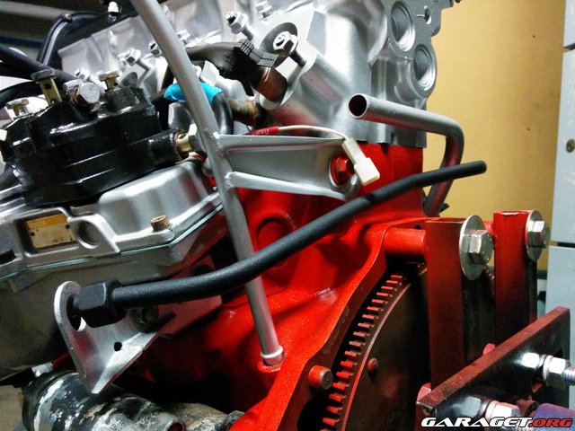

Första röret till EGR-ventilen lackad och monterad.
https://www1.garaget.org/gallery/images/123/122449/122449-aaccdc6ce16e467bd616b72fb3c4102e.jpg

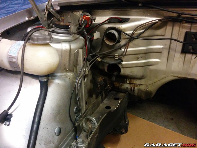

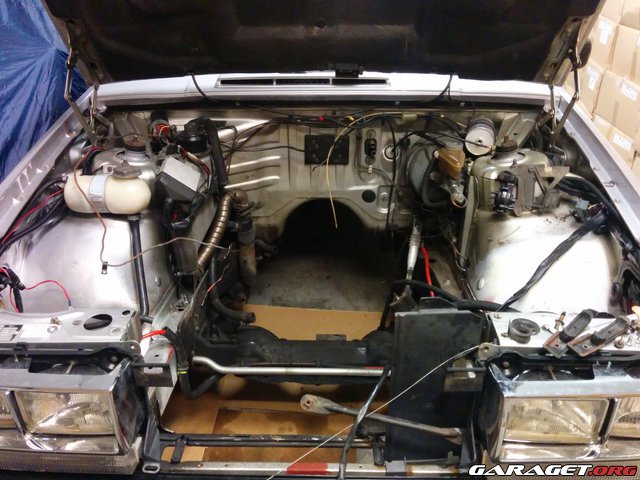

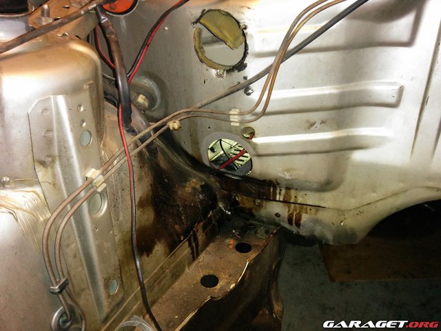

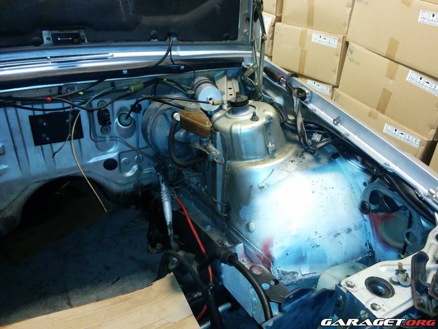

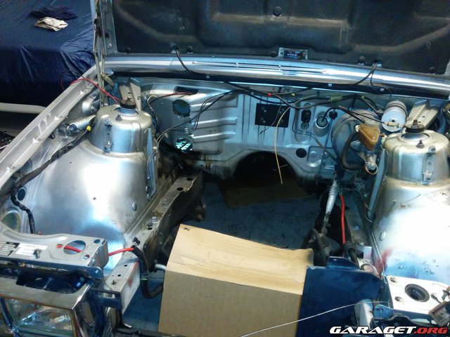

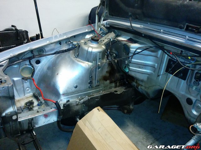

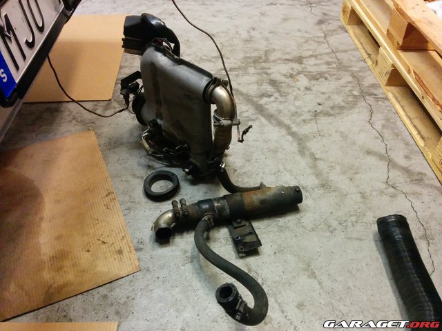

Dags att börja tömma motorrummet.
https://www1.garaget.org/gallery/images/123/122449/122449-46a0faf7659fa54160b4b424847bfb32.jpg
Motorvärmaren ska väck.
https://www1.garaget.org/gallery/images/123/122449/122449-7c6748f38f81455672e4e219400bb91e.jpg
Då var den borta.
https://www1.garaget.org/gallery/images/123/122449/122449-0e6ad6067d8339c78118ee790edac2e5.jpg
Blev visst lite hål också :/
https://www1.garaget.org/gallery/images/123/122449/122449-0f2db60e9befa681726f98adb8df540b.jpg

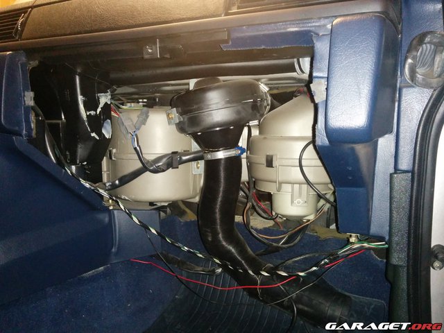

Fläktmotorn till bensinvärmaren ska också väck.
https://www1.garaget.org/gallery/images/123/122449/122449-95bb2cd6e816bbd9e2503369567fad43.jpg
Då var den också borta samt kablage.
https://www1.garaget.org/gallery/images/123/122449/122449-9dd065865eb5ce689e7918ee7ce91e68.jpg
https://www1.garaget.org/gallery/images/123/122449/122449-1bbae6e894fcc26b08b96bf40fe9fcba.jpg
Hålen ska sättas igen då man inte kan ha det såhär :P
https://www1.garaget.org/gallery/images/123/122449/122449-1994067c51f7409b03c9b277a0642598.jpg
Börjat få bort en del nu.
https://www1.garaget.org/gallery/images/123/122449/122449-8369edf870d455964615b2d2e4d93352.jpg

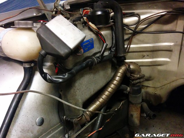

Ska bli fint med ny lack då motorrummet har lite olika färger just nu :P
https://www1.garaget.org/gallery/images/123/122449/122449-4328a204f720ae692b5735672592ae90.jpg
Helhetsbild.
https://www1.garaget.org/gallery/images/123/122449/122449-011e39cc0cff80ae26146c00f9afe7d5.jpg
Allt för idag :)

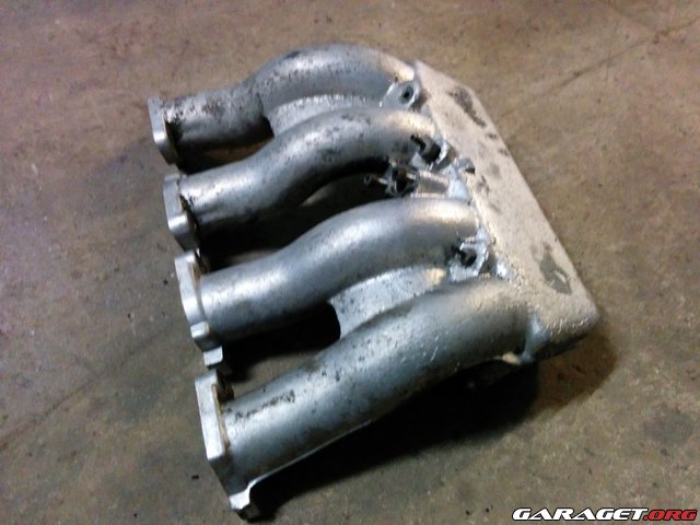

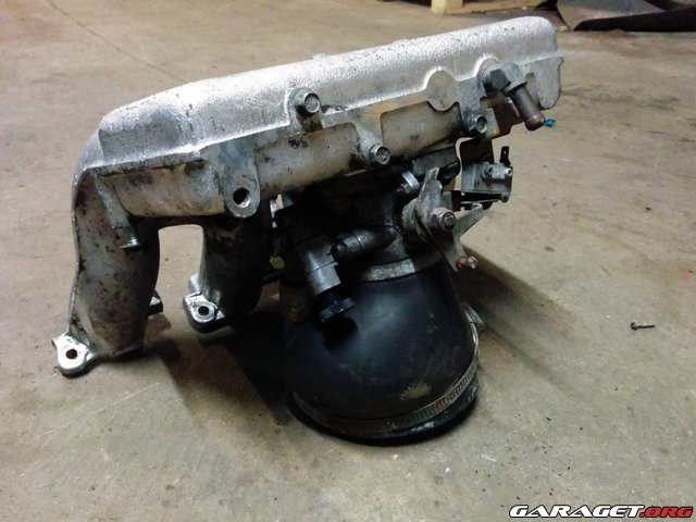

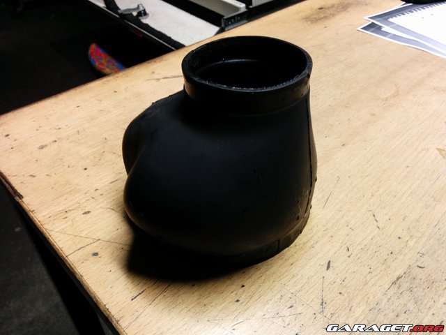

Fortsätter lite med motorn igen smile

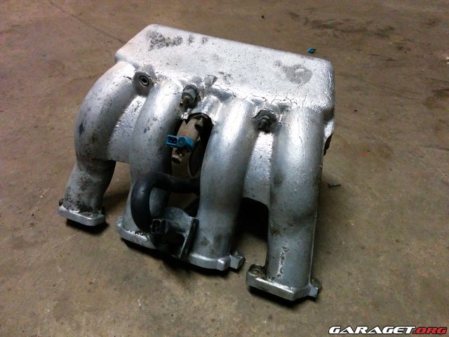

Dags för insuget.
Ser tråkigt ut hmm
https://www1.garaget.org/gallery/images/123/122449/122449-8206b63fc16b6bef93630b08a79be614.jpg
https://www1.garaget.org/gallery/images/123/122449/122449-64b17e31fe1fe55c4f9d747e5f677c8a.jpg

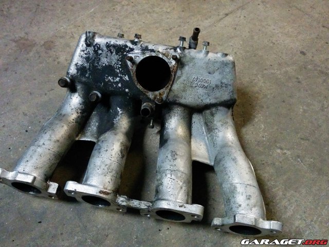

Insuget rensat.
https://www1.garaget.org/gallery/images/123/122449/122449-8daec9b24fca27537551ceececa3a3c1.jpg
Skitigt var det iallafall tongue
https://www1.garaget.org/gallery/images/123/122449/122449-d2561bdd65f869be77e4a2e84997590a.jpg

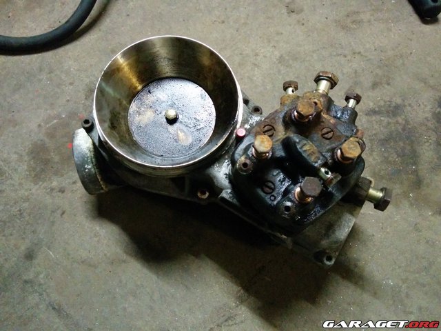

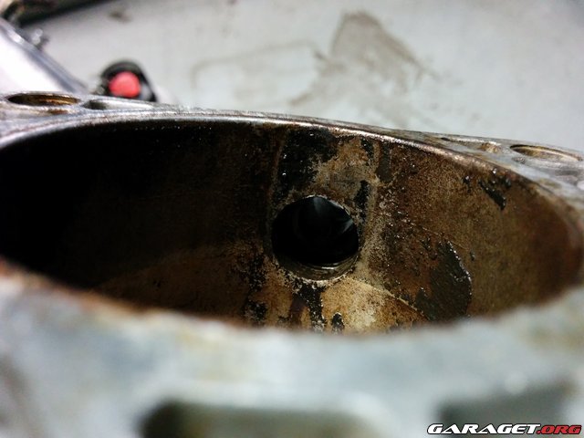

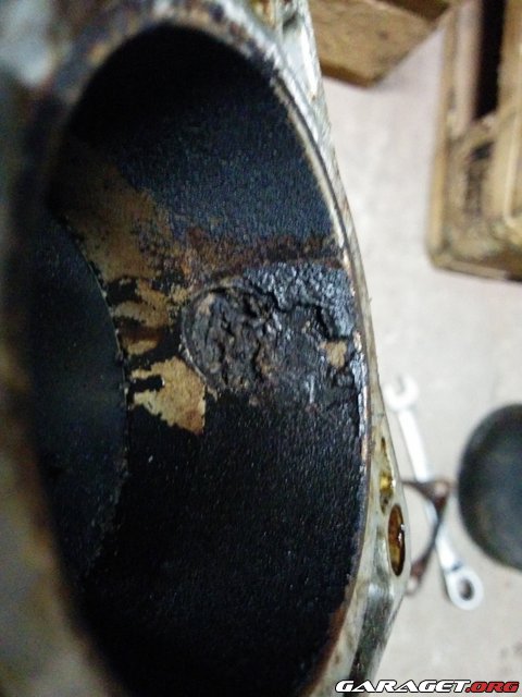

Var även stopp i inloppsröret från EGR-ventilen.
https://www1.garaget.org/gallery/images/123/122449/122449-651df39f78ea58ddb9c965cdbbf47f11.jpg
https://www1.garaget.org/gallery/images/123/122449/122449-e287d1f9db04365b8f341f24fce87206.jpg
Då var det rensat. Skiten satt verkligen stenhårt vad det nu va för något roll

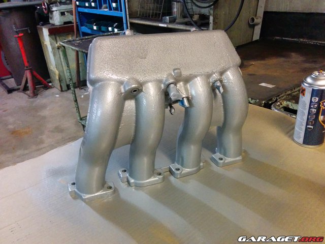

https://www1.garaget.org/gallery/images/123/122449/122449-4843b396a2a269d48178aa6c59f5a100.jpg
https://www1.garaget.org/gallery/images/123/122449/122449-5bf9e6e990b2c098a2e087f962b0f321.jpg

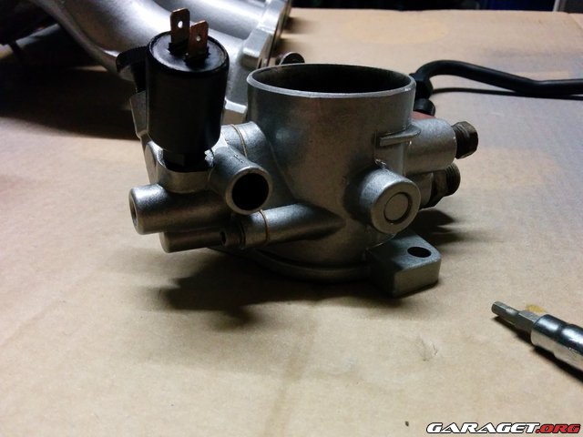

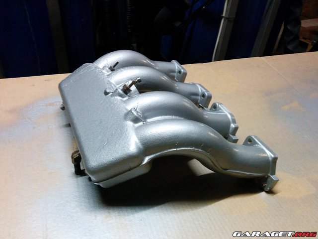

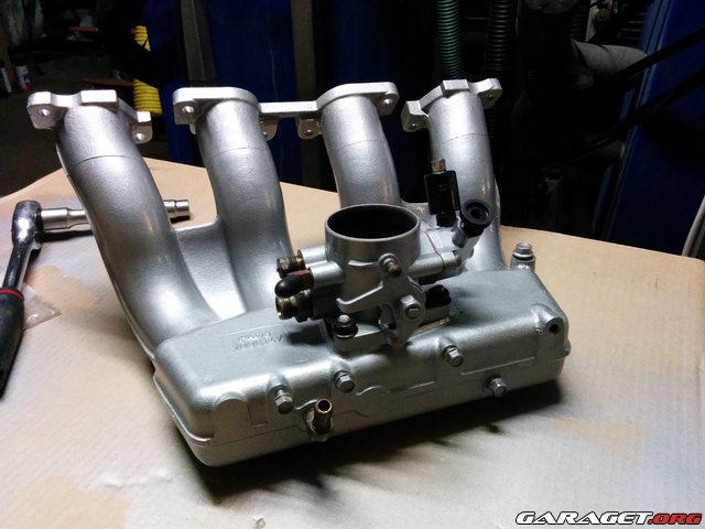

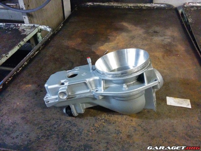

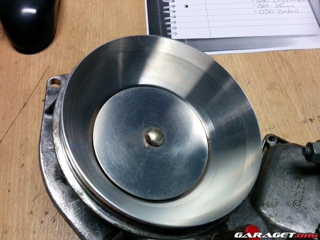

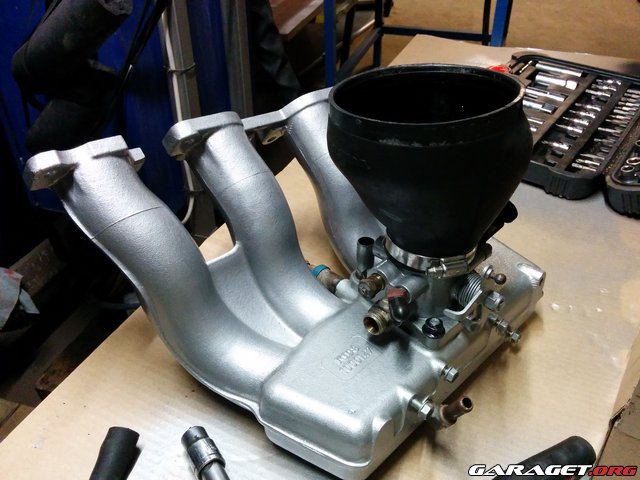

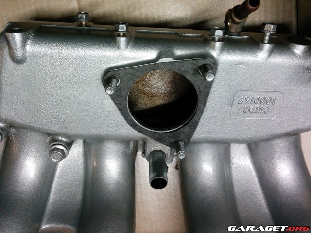

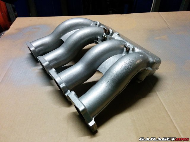

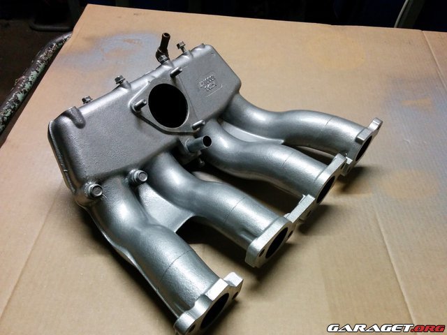

Insuget rengjort och nylackat smile
https://www1.garaget.org/gallery/images/123/122449/122449-97606dd8d371a19eda036ebc39761098.jpg

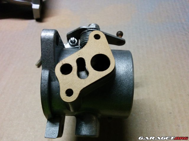

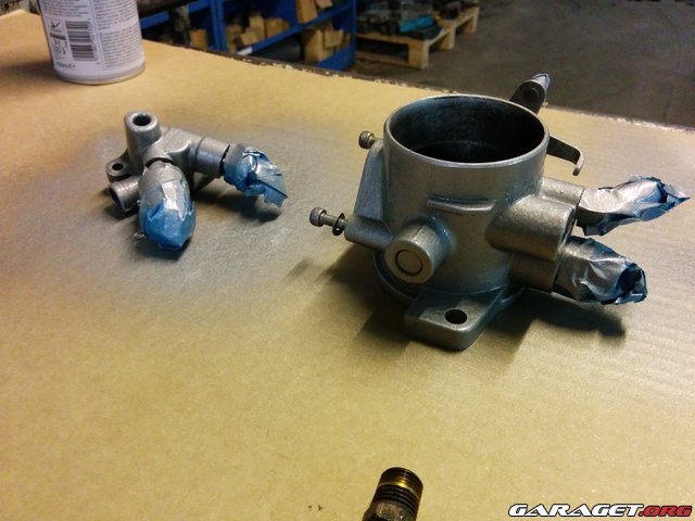

Spjällhus rengjort och nylackat.
https://www1.garaget.org/gallery/images/123/122449/122449-3e1ab0d765c10ac9965d62b93ae545c5.jpg
Färdigtorkat. Blev för jävla fint faktiskt big_smile
https://www1.garaget.org/gallery/images/123/122449/122449-b2f20bacb0777817928ada64b7aa5f05.jpg
https://www1.garaget.org/gallery/images/123/122449/122449-aa47b0fa24b4c40410a757ca77bdca84.jpg
https://www1.garaget.org/gallery/images/123/122449/122449-0dfc2cf9069cd81fa61af80ef22bc50d.jpg
https://www1.garaget.org/gallery/images/123/122449/122449-e5ad11f84bbad47e8f83b350f903ab07.jpg
Ny packning.
https://www1.garaget.org/gallery/images/123/122449/122449-f5d5a772a580507c7d1fb7c3f3eb610c.jpg
Monterat ihop spjällhuset igen.
https://www1.garaget.org/gallery/images/123/122449/122449-9acf438cff7f8e004eda5331424f0d35.jpg
Ny packning mellan insug och spjällhus.
https://www1.garaget.org/gallery/images/123/122449/122449-eb18a062276d06f18dcc4984d68a2d03.jpg
Monterat ihop insug och spjällhus. smile
https://www1.garaget.org/gallery/images/123/122449/122449-947e43e0adc96d0be6794b93ee5d258d.jpg
Gjorde rent gummibälgen från gammal olja å skit. tongue
https://www1.garaget.org/gallery/images/123/122449/122449-684ca9c426ed3f8ac5ac61677059dffa.jpg

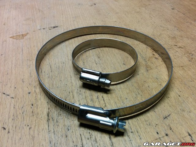

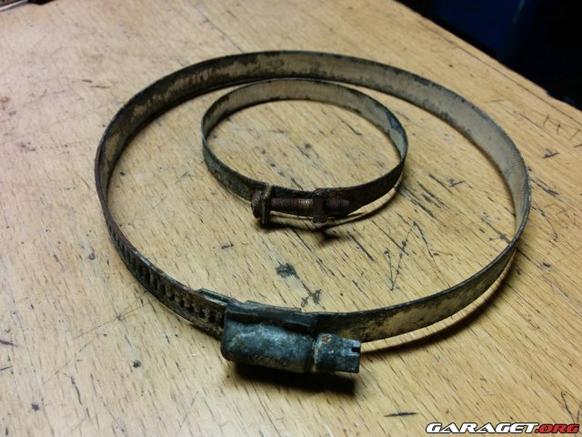

Dom gamla slangklämmorna är dåliga och måste bytas ut.
https://www1.garaget.org/gallery/images/123/122449/122449-3b69f973436ab72f972c8ba5f7ce0fcc.jpg
Nya blir det smile
https://www1.garaget.org/gallery/images/123/122449/122449-b306bd1740066c18dff3fe544bbbc980.jpg
Då var insuget klart. Helnöjd big_smile
https://www1.garaget.org/gallery/images/123/122449/122449-521bca49f4c0f90c7d4fbacf49501ace.jpg
Allt för idag. smile

Det blir riktigt vackert big_smile
inte ofta man ser en renovering på e-motorn.
6 740 Inlägg
18 februari 2015
#1279
Fantastiskt fint! big_smile
Säger som ovan också. roligt att se en E motor renovering smile
Du är liv
