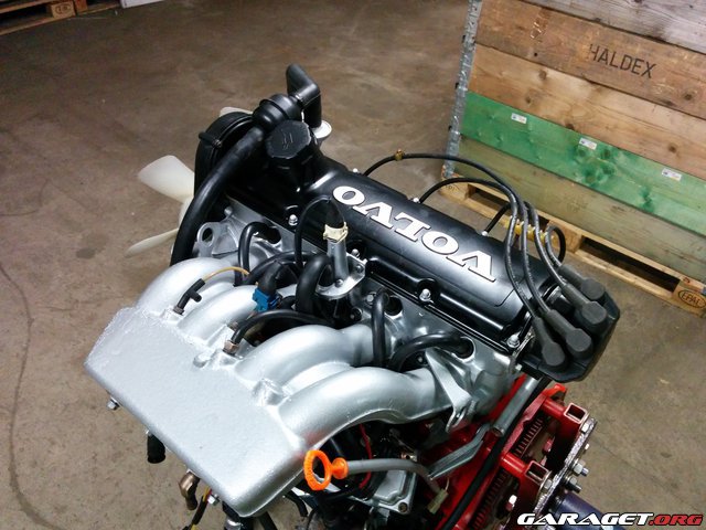

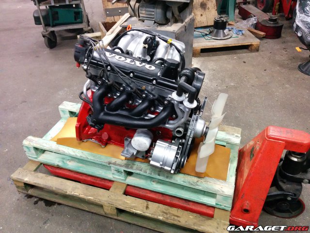

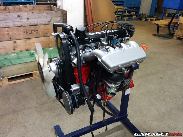

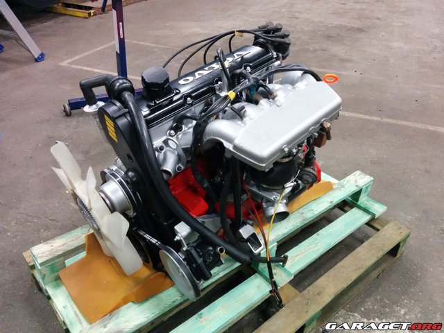

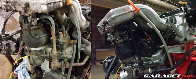

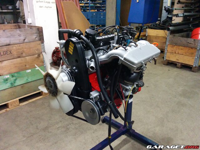

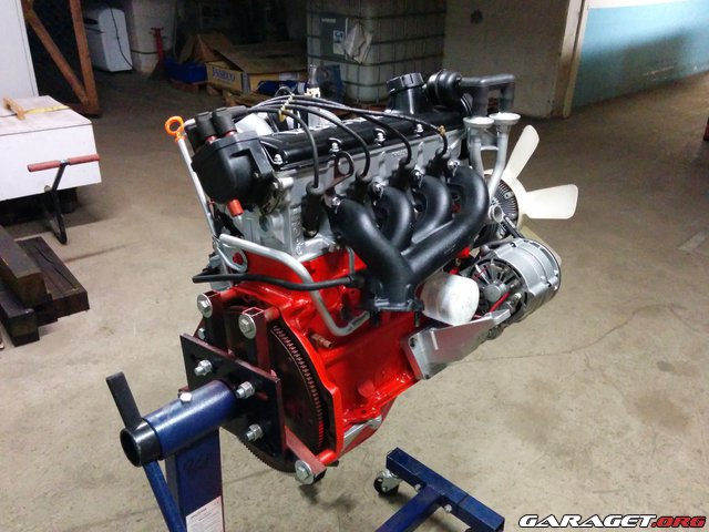

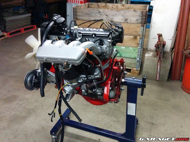

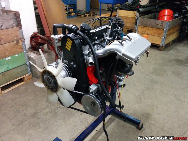

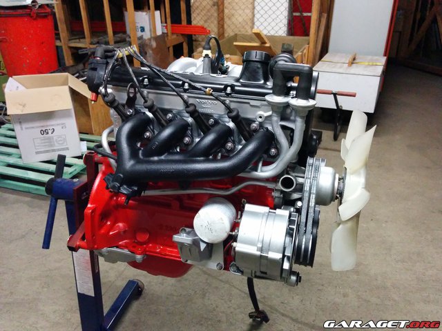

Då var motorn färdig.
https://www1.garaget.org/gallery/images/123/122449/122449-a770db3621e37830b551c3fb05d6c470.jpg
https://www1.garaget.org/gallery/images/123/122449/122449-61863516e5a94c75c9801d11d788065a.jpg
https://www1.garaget.org/gallery/images/123/122449/122449-c950d91f0baf1bd223f5447fa8f0e3ed.jpg
https://www1.garaget.org/gallery/images/123/122449/122449-277fa44298fd101a1873e4937ae19dc9.jpg
https://www1.garaget.org/gallery/images/123/122449/122449-4167955b1a6a6c8404fc136a21eb2f80.jpg
https://www1.garaget.org/gallery/images/123/122449/122449-7b75d43083e886853db85e542706664e.jpg
Känner mig riktigt nöjd faktiskt. big_smile Vackert att se på
https://www1.garaget.org/gallery/images/123/122449/122449-39d02a9f53e0abbc41cf883c8f9c69f5.jpg

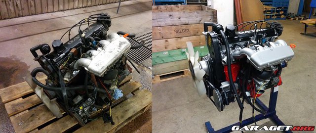

Före & efter.
https://www1.garaget.org/gallery/images/123/122449/122449-a899cd438731ecdf75c43e81e9d3b151.jpg
Före & efter.
https://www1.garaget.org/gallery/images/123/122449/122449-e2ad7067bd5ed1d4c567f4147d8b71bc.jpg
Det som återstår på motorn är:
Bakre packbox ska bytas, men måste få av motorn från stativet först tongue
Startmotorn ska bort och ersättas med min gamla då den är i bättre skick än den som sitter på nu.
Sedan är det dags för växellådan att bli uppfräschad.
Men innan jag börjar med den så måste jag åka till Volvo och se vad som finns att köpa till den och inte tongue
Släng gärna en kommentar. Det skulle uppskattas smile
Allt för idag smile

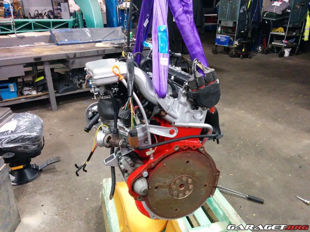

Nu ska motorn loss från stativet.
https://www1.garaget.org/gallery/images/123/122449/122449-e00833db623d473fc7de48e542c85ca8.jpg
Motor i luften, Lyftöglorna höll dom också tongue
https://www1.garaget.org/gallery/images/123/122449/122449-07617bedf99ddd0e3a8a710b83827bf0.jpg
Lastad på pall så länge. tongue

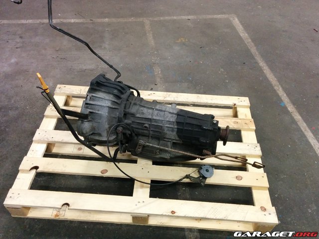

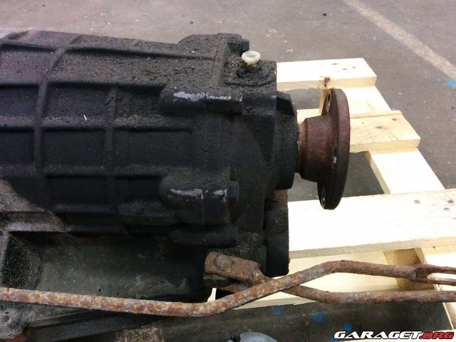

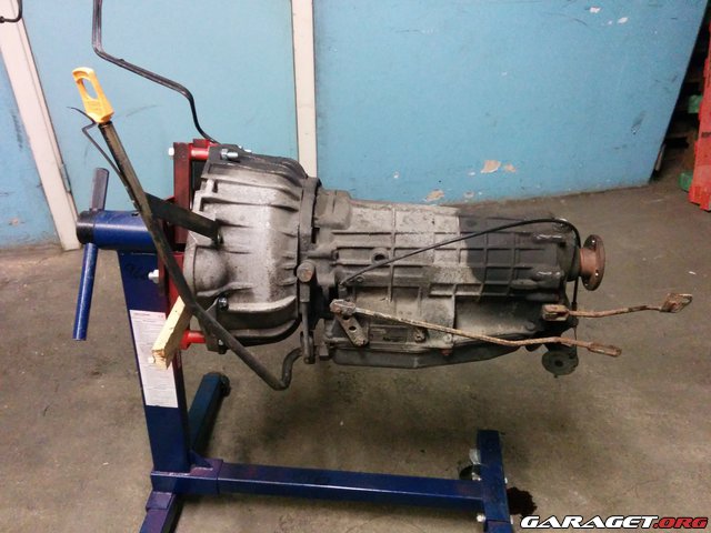

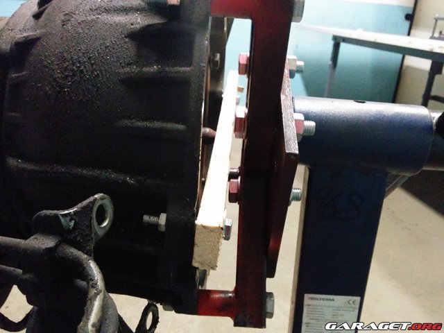

Nu är växellådan framplockad också, Den ska upp i stativet nu istället för motorn.
https://www1.garaget.org/gallery/images/123/122449/122449-b7d967a2a888dc038268d0e676dde555.jpg
Den bakre packboxen har visst läckt lite.
https://www1.garaget.org/gallery/images/123/122449/122449-16c28af56d64fe4b0b02f6b33e50aad0.jpg
Är lite orolig över Turbinen (Momentomvandlaren).
Vill plocka bort den då jag tänkte byta den inre packboxen också men är orolig över att den kan hamna fel vid monteringen. Jag vet ju inte om denna ska sitta på ett visst vis eller inte.
Har plockat bort turbinen på reservdelslådan och splinesen på axeln i lådan var väldigt små och många.
Någon som har koll på hur känsligt det är?

#1291
Mig veterligen ska det inte spela någon roll bara den kuggar i riktigt sen när den sätts tillbaka
1 011 Inlägg
20 februari 2015
#1292
På axeln är det ju två olika distanser med splines. Det viktiga är väl egentligen bara att man ser till att turbinen fäster ordentligt på dom inre splinesen som går till pumpen så bör väl det vara okej?
Har ju sagt tidigare att den finns inget som tyder på någon som helst markering någonstans, men blev oroliga när det gällde turbinen, så var tvungen att kolla med andra smile
Projekt: Volvo 740 GLE. Helrenovering/Originalprojekt 1986 - USA-stuk
http://www.garaget.org/forum/viewtopic.php?id=239569
Lastbilsmekaniker
5 303 Inlägg
20 februari 2015
#1293
Du sätter tillbaka den sen snurrar omvandlaren och sen så klunkar den på plats:)

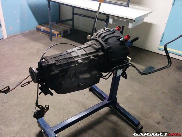

Växellådan uppe i stativet nu.
https://www1.garaget.org/gallery/images/123/122449/122449-67dcefb4d00e40748dfea1df97dcddcf.jpg
Skitig är den iallafall tongue
https://www1.garaget.org/gallery/images/123/122449/122449-ac07e86bae046c903e7d64ca06914977.jpg
Gjorde en liten finess för att hålla turbinen på plats under tvätteriet och mekandet.
https://www1.garaget.org/gallery/images/123/122449/122449-1c122fdd39ce1bfb0ab788e579c728a8.jpg
