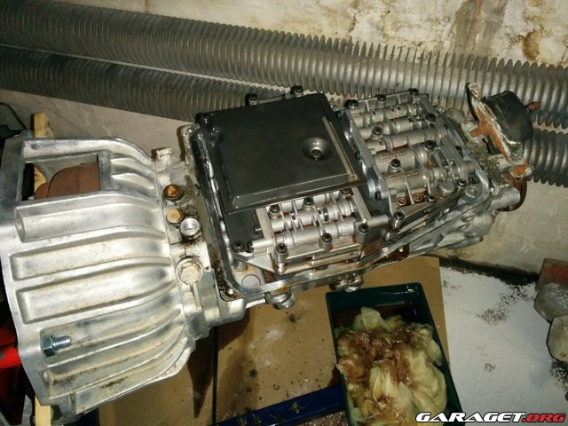

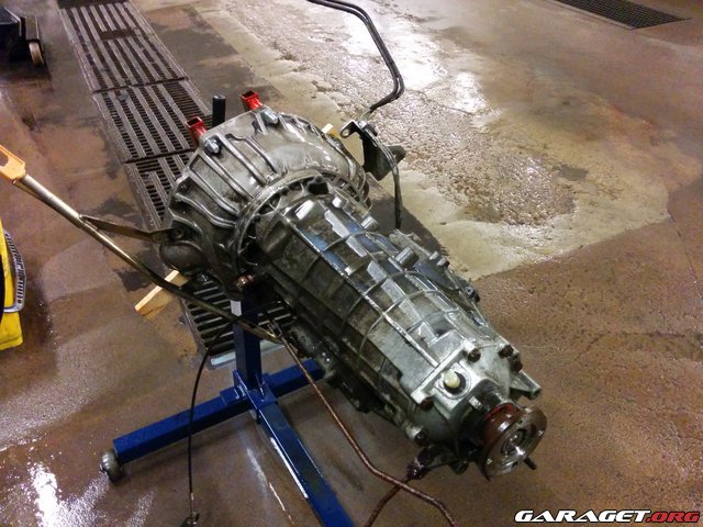

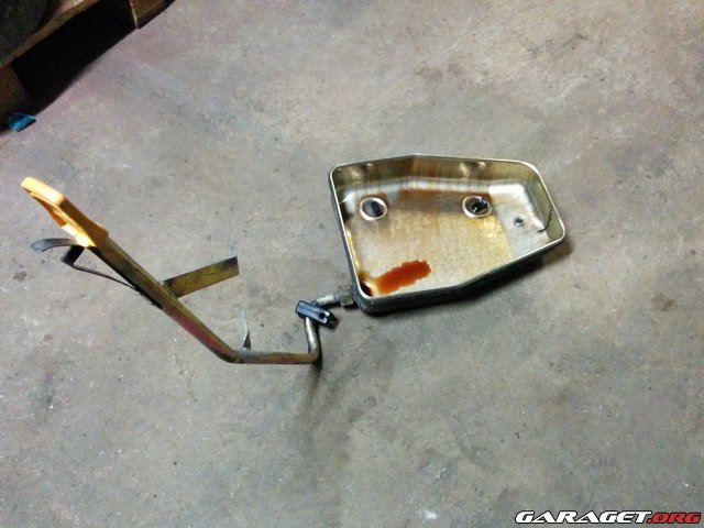

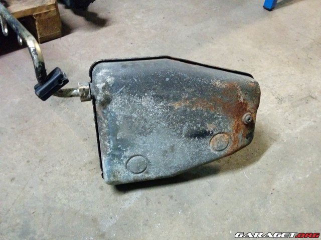

Inne på 3:e tvätten att lådan nu. Skiten sitter verkligen fast. Trots högtryck med 90 graders vatten.
https://www1.garaget.org/gallery/images/123/122449/122449-8e9937482d341501e238f215d092c96f.jpg
Men till slut blev den ren smile
https://www1.garaget.org/gallery/images/123/122449/122449-d66f23ba88c81157e1fe973a04de19d0.jpg

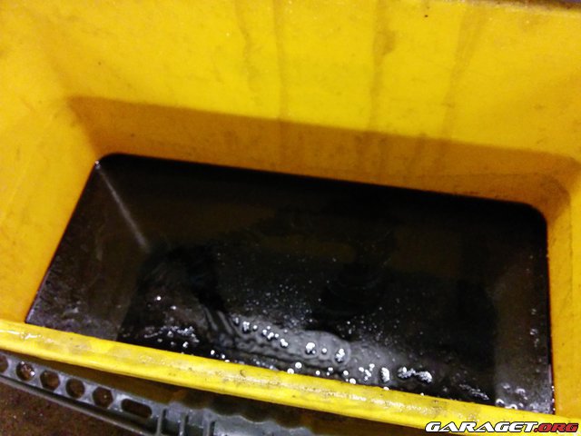

Oljan urtappad. Brun och luktade illa som fan. Var nog dags för ett byte tongue
https://www1.garaget.org/gallery/images/123/122449/122449-1e7b9ca55ec4307f7426c3003fac0b81.jpg
Oljetråget har börjat få lite rost. Ska försöka få bort så mycket jag kan och sedan blir det hammarlack på tråget.
https://www1.garaget.org/gallery/images/123/122449/122449-70e684a8842699e047b98381c28888cf.jpg
Fanns inte en enda metallbit i magneterna i tråget och det är ju positivt smile
https://www1.garaget.org/gallery/images/123/122449/122449-fbe41ba00a705f33b20176f6e3b7e551.jpg
Oljestickeröret bortplockat.
https://www1.garaget.org/gallery/images/123/122449/122449-a2fef3a0a5f1f68f61eb7d1fd218630e.jpg

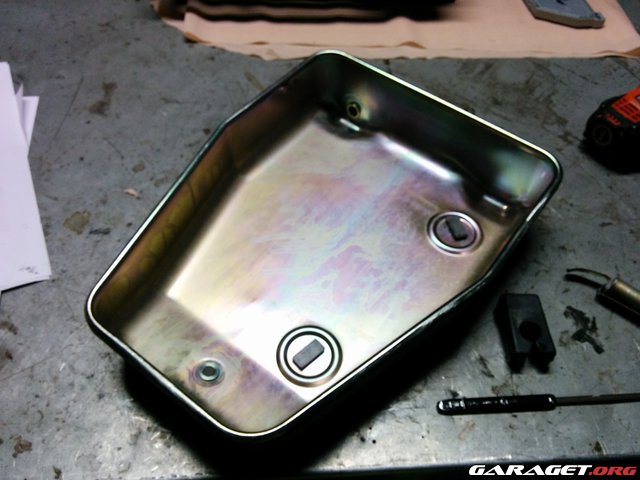

Tråget nytvättat.
https://www1.garaget.org/gallery/images/123/122449/122449-b621f49d2d1900aca8cd6adeeb931ba5.jpg
Växellådsfiltret.
https://www1.garaget.org/gallery/images/123/122449/122449-21a11a7bc26f09b43347af44a7b95483.jpg
Det är så typiskt att filtret inte ser om som det gör på AW-70/71. Filtret på ZF lådan är inte ett öppet filter utan ett slutet. Så det går inte ens att göra rent. Tyvärr blir det ju kvar i lådan... mad

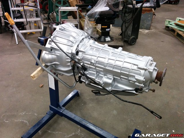

Kylarrören indränkta i avfettning och redo att tvättas med högtryck på 95 grader.
https://www1.garaget.org/gallery/images/123/122449/122449-5a3e66ad1a1a348de5a9772fae578544.jpg

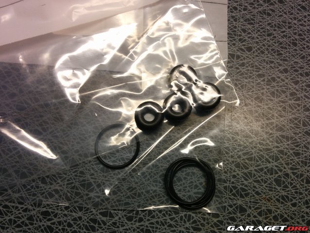

Nya packningar till kylarrören.
https://www1.garaget.org/gallery/images/123/122449/122449-766bf1566997a982cb569068449b2fad.jpg

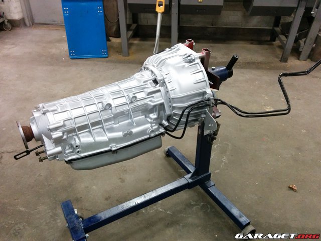

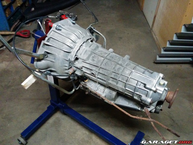

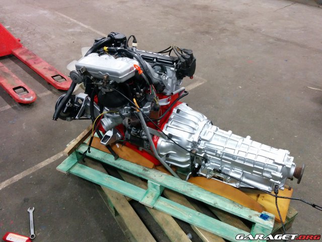

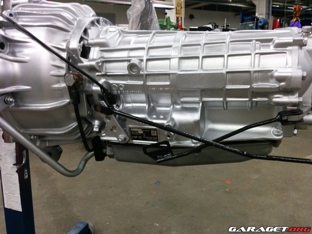

Växellåda lackad.
https://www1.garaget.org/gallery/images/123/122449/122449-9a3639a9f0ac4617a5532e6f53677a53.jpg
Växelreglaget och håller lackade & på plats.
https://www1.garaget.org/gallery/images/123/122449/122449-7b734becd124604f4a5235b2a2725d7b.jpg
Helhetsbild. Kylarrören blev i svart istället för silver smile
https://www1.garaget.org/gallery/images/123/122449/122449-4a850e268e493b2924d2a992a55af569.jpg

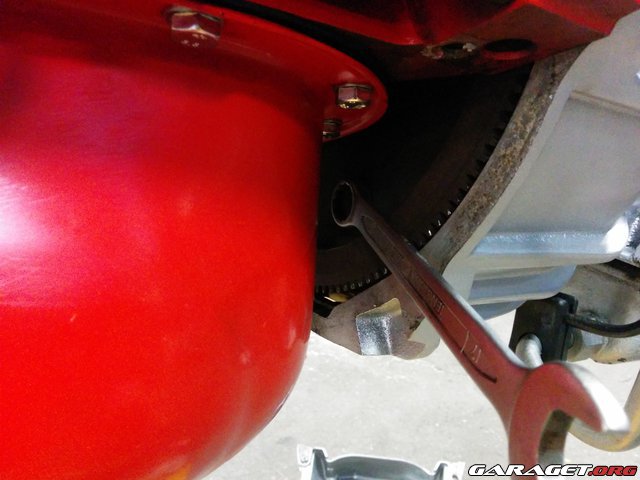

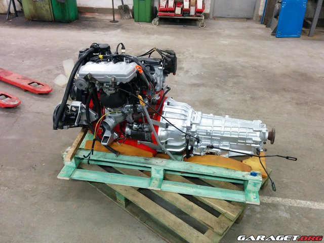

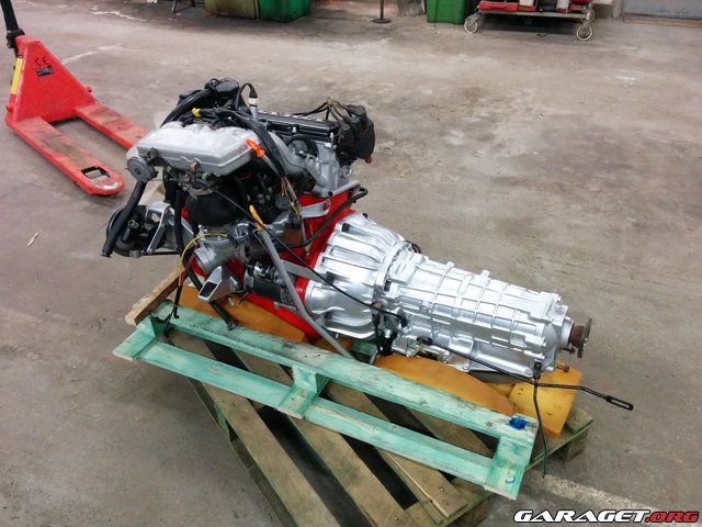

Startkrans och momentomvandlaren skruvas ihop.
https://www1.garaget.org/gallery/images/123/122449/122449-67acfe149aa0cb06540e98df1e539aae.jpg
Och där var hela paketet färdigt big_smile
https://www1.garaget.org/gallery/images/123/122449/122449-d039ac5bada88aa24a00fd6c6df669e1.jpg
https://www1.garaget.org/gallery/images/123/122449/122449-6ab9576ac0704359c98d032a0d4f3d47.jpg
https://www1.garaget.org/gallery/images/123/122449/122449-c116d65148648fec40f178794d8e9cdc.jpg
https://www1.garaget.org/gallery/images/123/122449/122449-948ae454b6d9471b52b40c6ee7028ae2.jpg

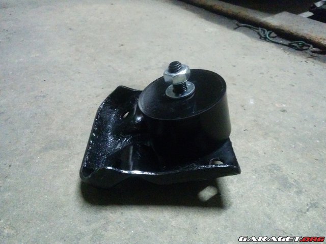

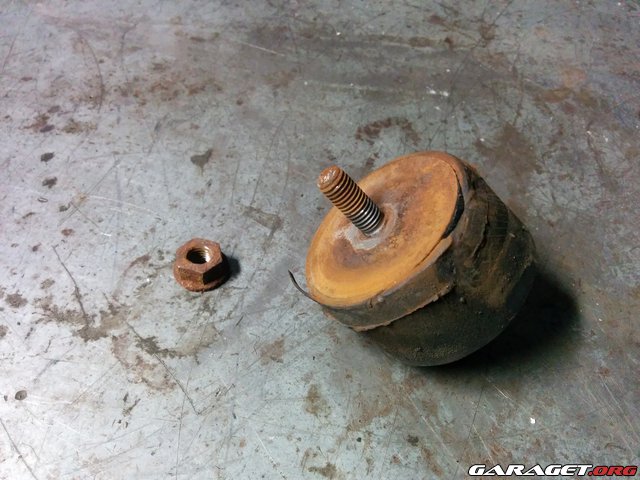

Gamla växellådskudden åker åt helvete. tongue
https://www1.garaget.org/gallery/images/123/122449/122449-0e0560f9bb69c735898c471789cdddef.jpg
En ny på plats,.
https://www1.garaget.org/gallery/images/123/122449/122449-7d6de3b5990b5ac21b60398bfb0f9d56.jpg

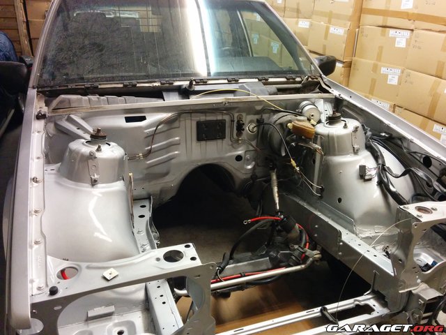

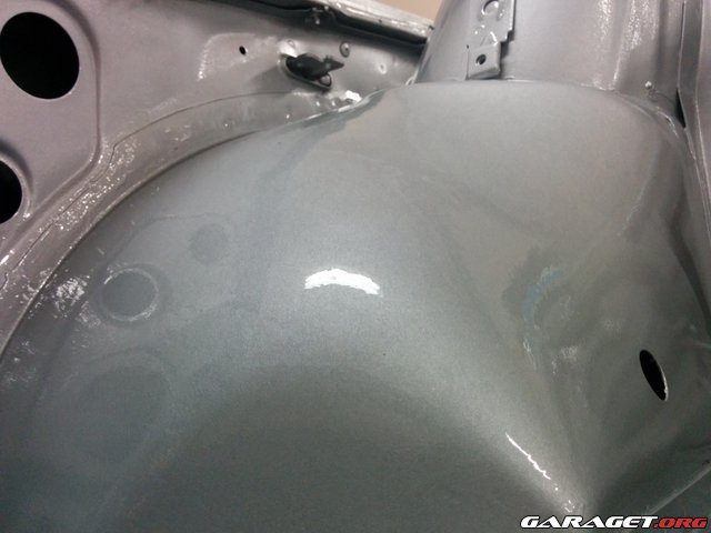

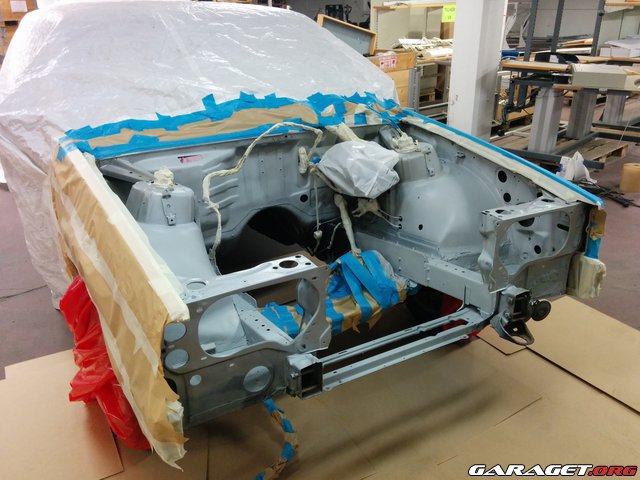

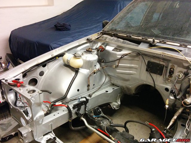

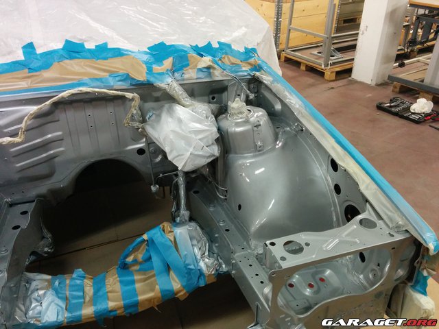

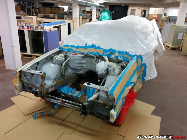

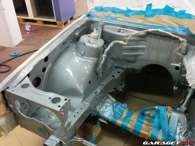

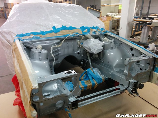

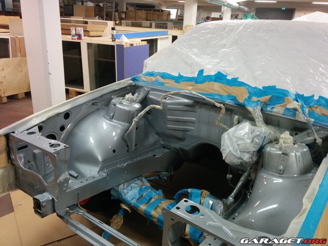

Här kommer lite bilder ifrån senaste veckornas arbete med bilen. cool

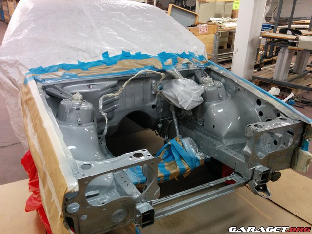

Bilen maskerad och redo för lack! smile
https://www1.garaget.org/gallery/images/123/122449/122449-ce0dd0858a11dc498a16f7cc93992dfd.jpg
Framvagnsbalk får sitter kvar då jag inte orkar att plocka ner framvagnen igen.
Grund pålagt.
https://www1.garaget.org/gallery/images/123/122449/122449-86b2cdf67c948b580a29fb443317a303.jpg
Första lagret lack pålagt. smile
https://www1.garaget.org/gallery/images/123/122449/122449-32db4a32ac4213b78726a54f8528ee28.jpg
Andra lagret med färg smile
https://www1.garaget.org/gallery/images/123/122449/122449-89893b24a605b42ba2fa0faf5725007a.jpg
https://www1.garaget.org/gallery/images/123/122449/122449-bb24e44dee414f36e7e3e0408130888f.jpg
Och sedan klarlacken smile
https://www1.garaget.org/gallery/images/123/122449/122449-1116068a181f41dd54741f30299d34ce.jpg
Helt ok för att vara första gången man lackar själv smile Själv är jag nöjd smile
https://www1.garaget.org/gallery/images/123/122449/122449-bf3c3692e28e231e15817fe4229196c9.jpg
https://www1.garaget.org/gallery/images/123/122449/122449-556226c6213560ca73e9e38841a89175.jpg
Nu får det torka ett par dagar smile
https://www1.garaget.org/gallery/images/123/122449/122449-fd0929d5d194a790db247b1d8d69cba4.jpg

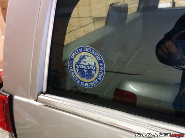

En ny dekal måste ju monteras dit igen smile
https://www1.garaget.org/gallery/images/123/122449/122449-71718c8a063952ad444068e4f54f3998.jpg
Monterad smile
https://www1.garaget.org/gallery/images/123/122449/122449-71c296a781cc8baf14f73a277bfe9c1a.jpg

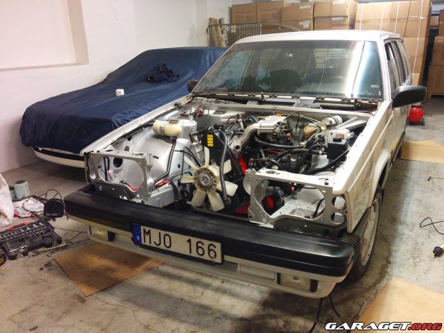

Lite småprylar börjar hamna på plats igen.
https://www1.garaget.org/gallery/images/123/122449/122449-472c1398bc07fdac350eb5e5ee7d22d8.jpg

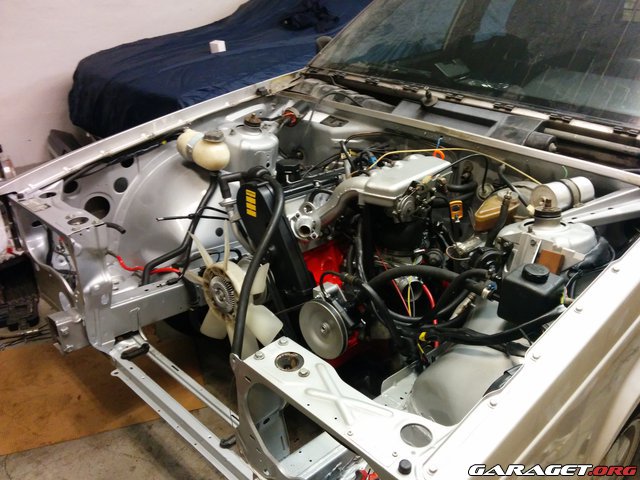

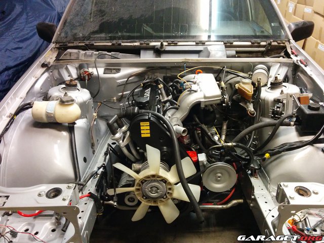

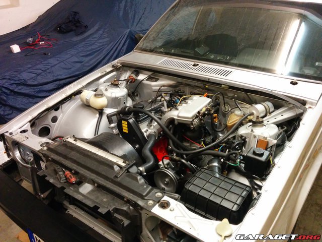

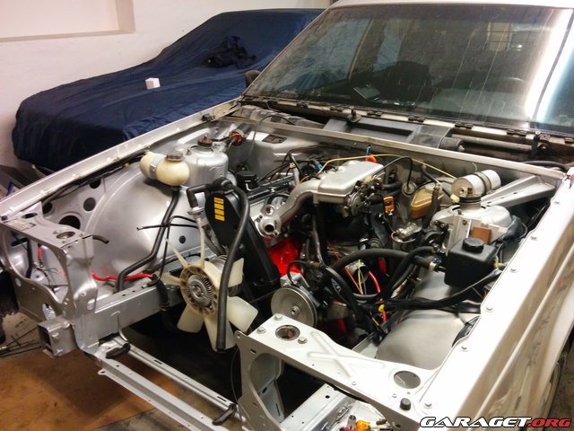

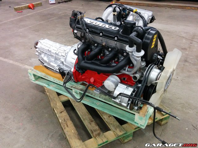

Och där var motorn & växellåda på plats big_smile
https://www1.garaget.org/gallery/images/123/122449/122449-0844746731229b9490a4f26113b756bb.jpg
https://www1.garaget.org/gallery/images/123/122449/122449-d5d64891c0bd6df4ff6f9e8af0ef27df.jpg
https://www1.garaget.org/gallery/images/123/122449/122449-b4913d6a5ec15450e29ffecad997cf4c.jpg

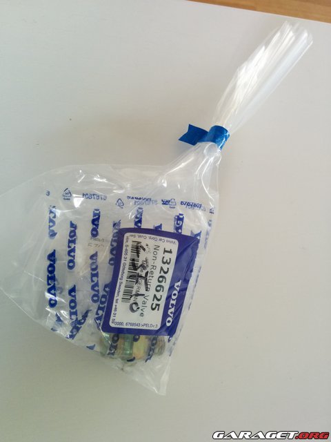

Ny backventll till bränslepumpen då den andra redan gått sönder.
https://www1.garaget.org/gallery/images/123/122449/122449-37bd84fbf29d3b919ec080f7fe767b17.jpg

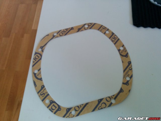

Ny packning till bakaxeln då den läcker lite har jag sett nu när bilen står still.
https://www1.garaget.org/gallery/images/123/122449/122449-25c0d42d586082f16625741d052d9292.jpg

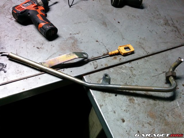

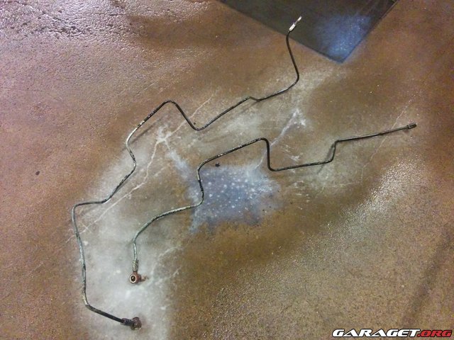

Vad kan detta vara?
https://www1.garaget.org/gallery/images/123/122449/122449-13961cc194fc1a7cc596d4791cad81b7.jpg

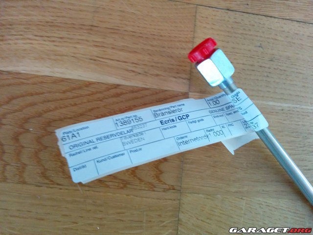

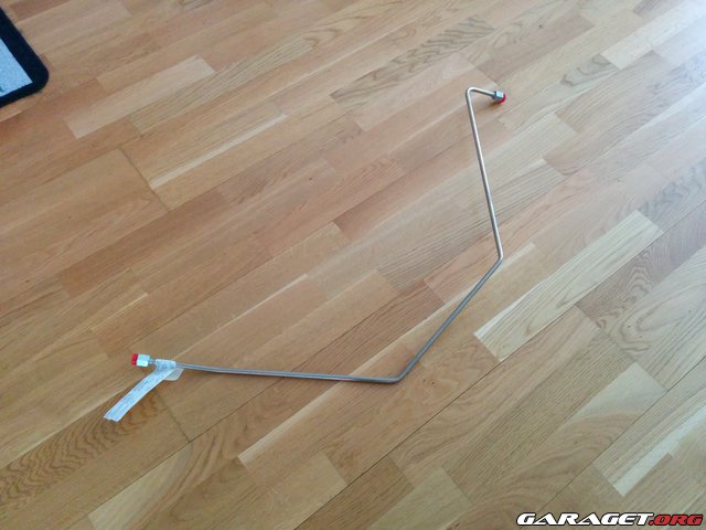

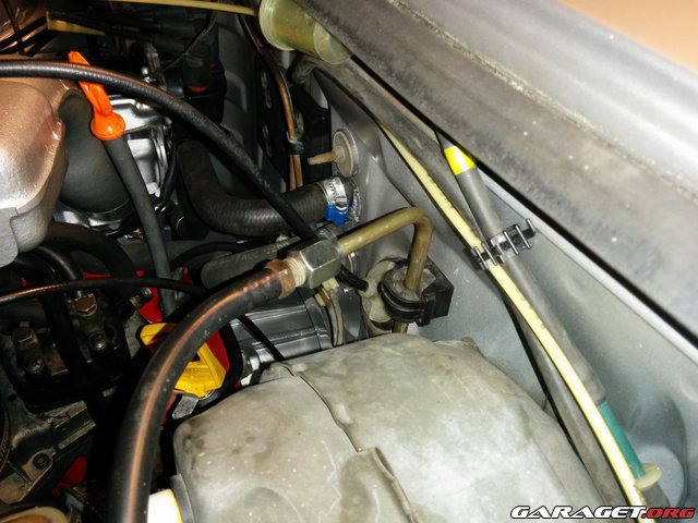

Nytt främre bränslerör. Detta är det sista av bränsleledningarna som saknades så nu är samtliga bränsleledningarna helt nya smile
https://www1.garaget.org/gallery/images/123/122449/122449-636266ab85bc42ab87a605c3ed7a25c8.jpg
https://www1.garaget.org/gallery/images/123/122449/122449-acd4679a8cf41b1751b5e08fcda07c07.jpg

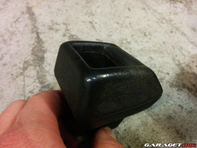

var på självplocksskroten och fick se denna växelspaksknopp som nästan är helt ny. Den tog jag direkt. big_smile
https://www1.garaget.org/gallery/images/123/122449/122449-dca7035e7da1a593baddb90e9690192b.jpg
Min gamla.
https://www1.garaget.org/gallery/images/123/122449/122449-f07babafcff2fb76e199dbc1edfc8500.jpg
Gamla vs ny.
https://www1.garaget.org/gallery/images/123/122449/122449-36b686627560cfb5f0ef35073d956950.jpg
Nya bränsleröret monterat.
https://www1.garaget.org/gallery/images/123/122449/122449-48133eb4d86571ad43994c9b3d54dc6a.jpg

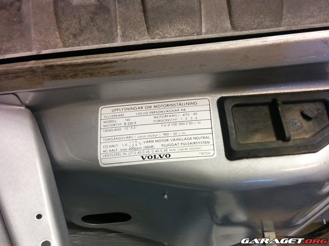

Fick även tag i en dekal som Volvo monterade på samtliga bilar som gick till USA. Och den var jag bara tvungen att ha.
https://www1.garaget.org/gallery/images/123/122449/122449-65a2b814e7bb593a242bee28543ec9e5.jpg
Monterad. big_smile

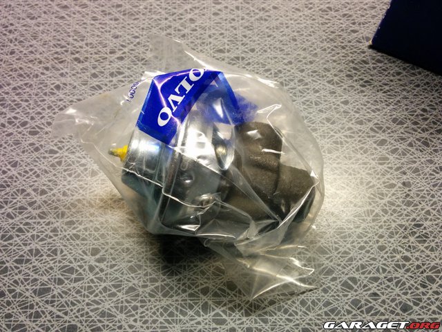

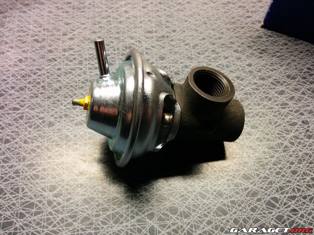

Efter 2 veckors väntas så har äntligen en ny del ankommit smile
https://www1.garaget.org/gallery/images/123/122449/122449-73dacca5146fa14fa37c0969b0068582.jpg
Ny EGR ventil smile
https://www1.garaget.org/gallery/images/123/122449/122449-909344594058791ecd20b981f04be38a.jpg
Den gamla håller inte tätt så det blev en ny smile 800 Spänn kosta jävelskapet också yikes
https://www1.garaget.org/gallery/images/123/122449/122449-09ee04f030dc2705ddd4cf4baa85d653.jpg
Och nya spridartätningar om dom nu är rätt yikes
https://www1.garaget.org/gallery/images/123/122449/122449-d1ddffa72cdcd367f23293d5e32c9bad.jpg
Allt för denna gång smile

må säga att det vart riktigt läkert smile men du får jag fråga vart packningen till bakaxeln beställdes och priset på den tongue
Tackar big_smile
63 kr hos CVI.
http://www.cvi-automotive.se/sv/article … ning-basta
