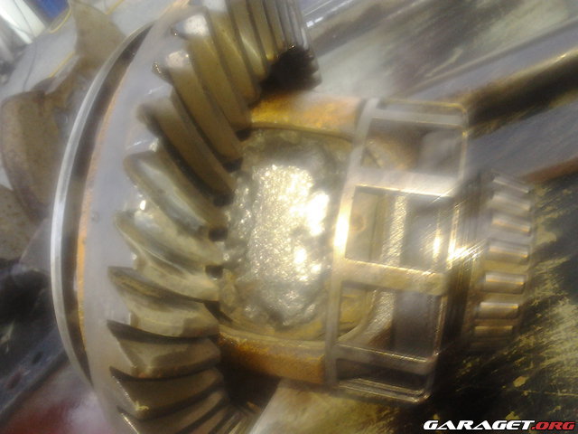

Jaa nu funkar ju bilen igen efter att ha strulat en del med bakvagen.. så åkte iväg å skruva loss en ny axel å tog ur diffen å lämna den till en lokal svetsexpert, må säga att de vart lite skillnad! han sa att en miggat diff inte alls va i närheten som denna! så märks om de håller cool

Joo han svetsade med nå speciella pinnar, kom i alu-förpackningar 2 & 2, så de va ju inte nån pinne som han hitta på marken tongue sen förstärkte vi med en 10mm tjock platta som fogades ihop med alla drev smile

Hur blir dom att byta när det är svetsat såsom det är?
1 071 Inlägg
12 juli 2012
#299
brukar ju gå av längst in vid splinesen och är ju inte så lätt att pilla ut dom då när allt är igen svetsat
Onödigt inlägg^^
1 574 Inlägg
12 juli 2012
#300
dom brukar ju inte gå av inne i diffen, har bytt flera med hjälp av en stark magnet på en lång skaft som bara träddes in och sen fastnar biten å man drar ur den biten som e kvar smile
