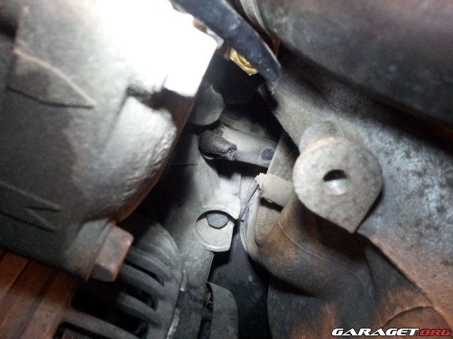

https://www1.garaget.org/gallery/images/92/91681/91681-48743df0d54a3e4efea1027c31aa4167.jpg
Nån som vet vad den trasiga slangen mellan generator och greninsuget är för nått?
