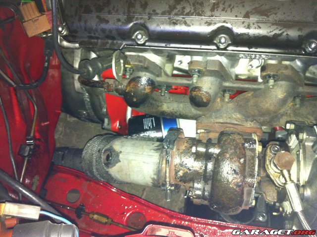

https://www1.garaget.org/gallery/images/126/125768/125768-27eacd693ad13367132d9ef243ed535e.jpg
Av nån anledning släppte oljetrycksgivaren i gängorna så det pissade olja, som i sin tur började brinna.... Avgasbandaget tog fyr men tack vare att jag lyckades vara sjukt snabb så hann jag släcka det och ingenting verkar ha skadats....... Ny blir det att köra utan sandwitch adapter dvs utan oljetemp o oljetryck.. Läcker ändå bara!
