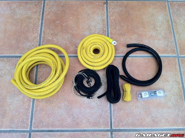

Fick hem ett paket med lite kabel från Autohifi. Blev ett kit med 53mm2 kopparkabel + en radda löskabel smile Ska föhppningsvis räcka wink
Finns lite mer info om kabelkittet här: http://www.autohifi.se/?category_id=192 … id=HE-2020

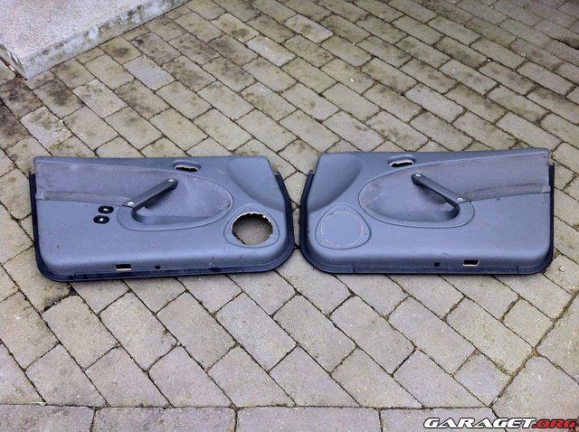

Var inne på skroten o rotade fram ett par dörrsidor som jag ska plasta om lite så man får plats med 4 kit wink
Lite tarvligt skick på dom men de spelar ingen som helst roll då de bara e stommen jag är ute efter.

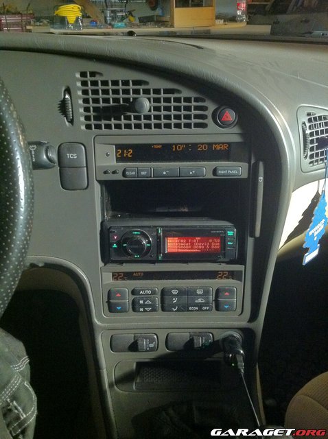

Skitkul att de finns intresse för bygget! Här kommer en liten update på vad som hände igårkväll!

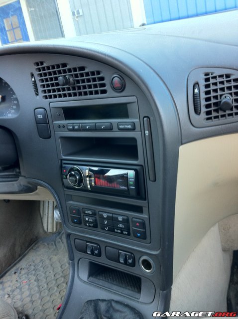

Slängde i stereon o drog alla lågnivåkablar o remote så de e bara strömmen kvar som ska dras wink
Väntar dock på plastramen till stereon, så stereon sitter inte jättesnyggt än...
https://www1.garaget.org/gallery/images/43/42153/42153-cfd9e7757f5851c8eb480162a1b6fb39.jpg

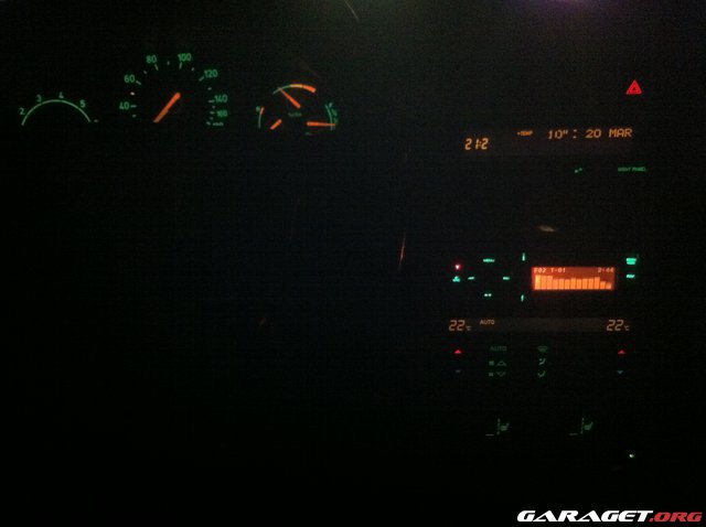

Men de blev ganska bra färgmatchning med stereon o orginalbelysningen i saaben wink
https://www1.garaget.org/gallery/images/43/42153/42153-3c5caa45249b174a2a41a73d22b8f701.jpg

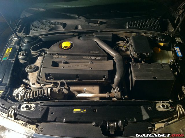

Nu är strömkabeln dragen framifrån, passade på att göra "the big tree" när jag ändå va där o rotade tongue
Så idag fixades kablar från:
generatorn - batteri, självklart avsäkrad mindre än 30cm från batteriet.
Batteri - kaross, måste dock byta batteripol innan denna ansluts.
Motor - kaross
Och kabeln är även dragen bak. kommer dock inte anslutas innan bygget påbörjas bak.
Kommer lite bilder på detta nedan för dom som är intresserade, inget roligt men väldigt viktigt!

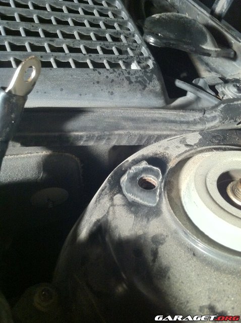

Slipade ordentligt plåtrent vid jordpunkten i karossen, valde fjäderbenstornet som jordpunkt.
https://www1.garaget.org/gallery/images/43/42153/42153-fac2282821ef2df7707001b1e67afb84.jpg

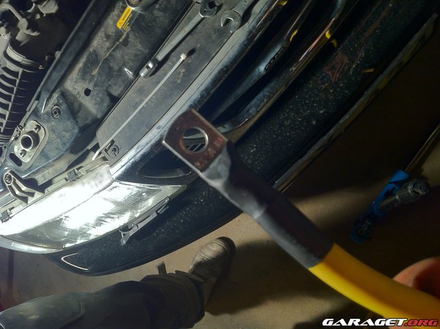

Alla kabelskor klämdes med kabelskotången som ligger o stretar på golvet, sedan krympslang på de för o göra de ordentligt.
https://www1.garaget.org/gallery/images/43/42153/42153-42487c21f504c31908852976ab0e726a.jpg

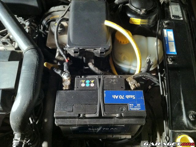

Dom nödvändigaste kablarna anslutna till batteriet. Hade tydligen ingen polsko till minuspolen liggandes så de blir till o fixa en sådan innan jag kan ansluta den grövre jordkabeln! Den gula kabeln som står rakt upp i vädret är den som går bak, ska anslutas med säkring senare.
https://www1.garaget.org/gallery/images/43/42153/42153-26f128d846b809eda6eab7a9131044c6.jpg
Men i slutändan tycker jag ändå att jag lyckades gömma kablarna ganska bra! Diskret ska de va!
¨https://www1.garaget.org/gallery/images/43/42153/42153-b6fcd29fbf263a9ad237979cc23a7c5e.jpg

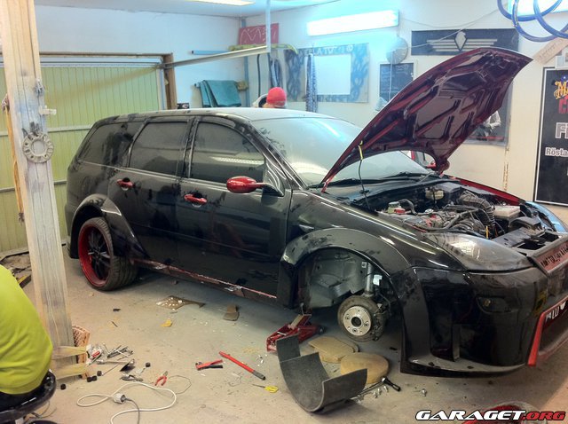

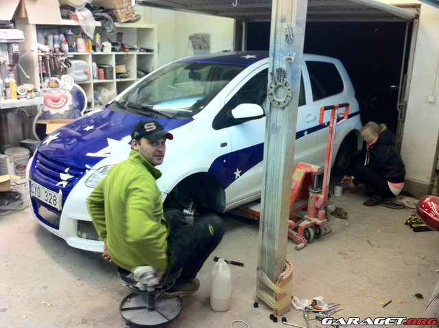

Igårkväll passade vi på o hjälpa en som har lite fullt upp inför elmia då han har 2 bilar att få klara tills dess.
En något skitig, lite halvklar Focus
https://www1.garaget.org/gallery/images/43/42153/42153-8fa70d9717d1c623642f663d9970f665.jpg
och en något färdigare och renare VW Fox. Gutte och min flickvän lyckdes fastna på denna bilden när dom höll på att måla bromsarna:P
https://www1.garaget.org/gallery/images/43/42153/42153-326c56b8b2a82147b9a7319d6635a52f.jpg
