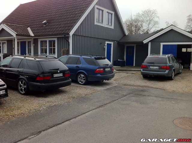

Bilvalet är ju lite vad man föredrar, vi har för tillfället 3st Saab 9-5 och en 9-3 i familjen.. tongue
https://www1.garaget.org/gallery/images/43/42153/42153-3d4f0a57ac7dd96011871f738b7e7ff4.jpg

Hehe kan tillägga att det finns dessa bilarna i den närmaste kompiskretsen för tillfället:
Saab 900 Talladega -97
Saab 9-5 Launch 2,3t Sedan -99
Saab 9-5 2,3t Kombi -99
Saab 9-5 Aero sedan -01
Saab 9-5 2,0t Sedan -01
Saab 9-5 2,3t Biopower kombi -08
Och sen min då, Saab 9-5 Aero Kombi -00 smile
Med andra ord så va valet ganska självklart wink
Det totala antalet Saabar som har ägts i denna kretsen är dock betydligt fler, bara jag är inne på min 4:e, Min familj har totalt ägt 10st Saabar.. wink
