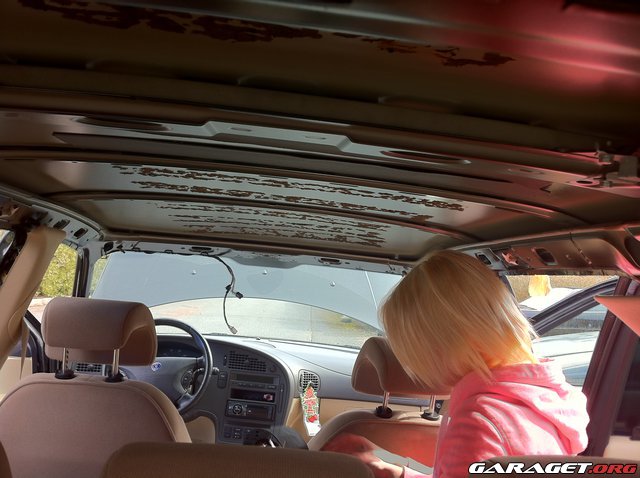

När de ändå va fint väder så fick jag för mig o dämpa taket med. Då fick tanten hjälpa till lite! Här river vi dämppapp tongue
https://www1.garaget.org/gallery/images/43/42153/42153-5c63c2c43226f710e0082ee3099ea988.jpg
Här vart de färdigdämpat. Räckte till 2 lager o de blev galet stumt! Har en ny favoritdämpmatta! wink
https://www1.garaget.org/gallery/images/43/42153/42153-8afdb431683a535170e7a10bb67d907a.jpg
Lite rolig färg på dämpmattan! De e inte bilden som ser daskig ut, den är verkligen grå. Tycker tom att den ser mörkare ut på bilden än i verkligheten. Grymt lättarbetad och galet bra dämpförmåga!

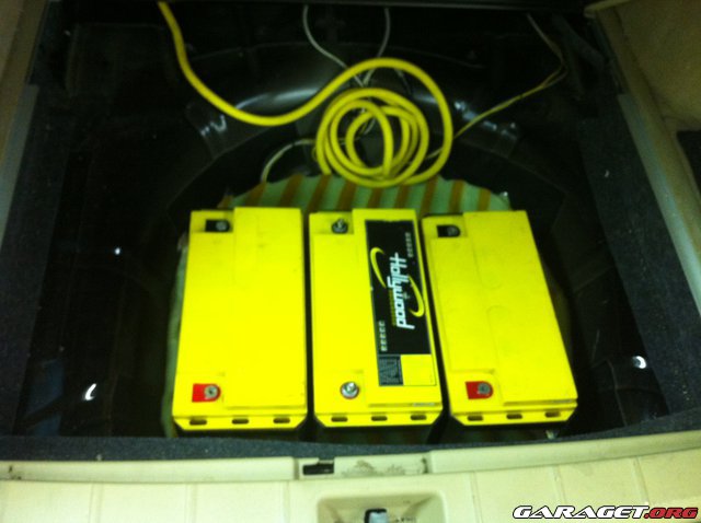

När de va färdigt så tänkte jag att vafan, kan ju likagärna dra igång med batterierna med. Så jag la lite skumgummi i botten för att dom skulle stå lite stadigare o framför allt inte vibrera så mycke när man kör eller spelar tongue Tog en gammal madrass o rev isär. De bruna limmet ser ganska skabbigt ut men de ska vara på ett ställe som inte kommer synas ändå så vem bryr sig? tongue
https://www1.garaget.org/gallery/images/43/42153/42153-94ba0553b7ea2f4d99d607667538f619.jpg

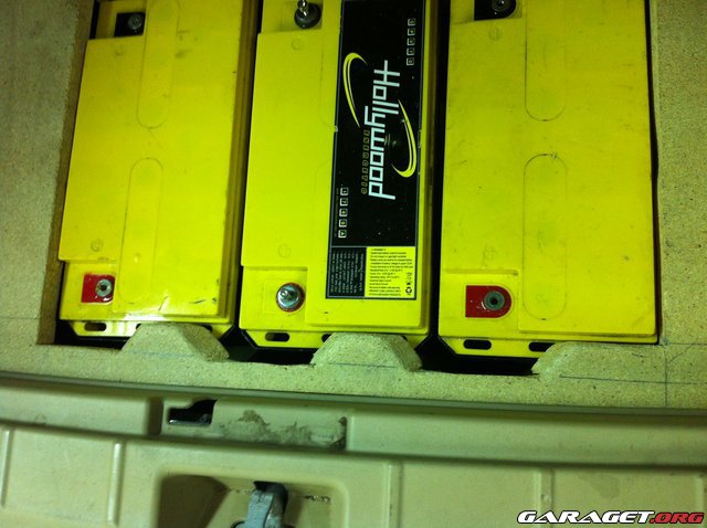

Sen skulle de byggas cover i 22mm spånskiva!
https://www1.garaget.org/gallery/images/43/42153/42153-34b47fae959f4520e9c917686e3fb0d8.jpg
Då slänger vi i trillingarna!
https://www1.garaget.org/gallery/images/43/42153/42153-433c57db9bc94c5ac9c814d648c36849.jpg
Mäta o såga lite! Gjorde en lucka ovanför batterierna för att göra montering lättare tongue
https://www1.garaget.org/gallery/images/43/42153/42153-a426147810b79a73332c646da42e5bb3.jpg
Sen vill vi ha lite plats till att dra kablarna!
https://www1.garaget.org/gallery/images/43/42153/42153-f19b73524ab3ee99ce1fa36ba49052a2.jpg
Några mindre modifieringar av kanterna på plussidan.
https://www1.garaget.org/gallery/images/43/42153/42153-c0e341cf6934c83782ed616396d4732f.jpg
Och vips! Klar för idag!
https://www1.garaget.org/gallery/images/43/42153/42153-7a4d73acb704eaf8c95778ae5556be28.jpg
Nu ska de bara kläs och fixas till lite sen är batterierna färdiga för inkoppling!

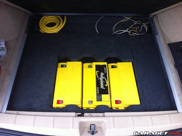

https://www1.garaget.org/gallery/images/43/42153/42153-4ac1a3f396d7e7db32e593515e76cbdb.jpg

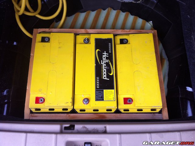

Snickrade till en ram som håller ihop batterierna
https://www1.garaget.org/gallery/images/43/42153/42153-3629051c0ee1099dedda7acc19b76380.jpg
Provmontering av covern efter beklädnad
https://www1.garaget.org/gallery/images/43/42153/42153-a216ea3c9c0ee937cb0d3a2caa4bfe1a.jpg
Slita ut allt igen för o lägga tyg under smile
https://www1.garaget.org/gallery/images/43/42153/42153-da7f3cf4d7719168cc42799b5f9b4436.jpg
In med alla batterierna igen och montera ramen, som även den blev klädd. Syns knappt tongue

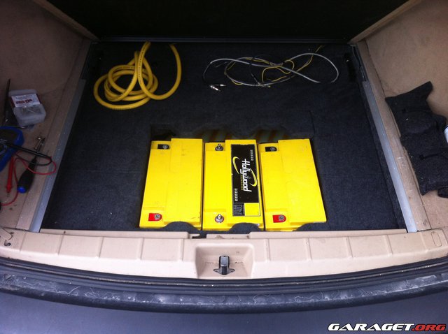

https://www1.garaget.org/gallery/images/43/42153/42153-ffbcb78a4e4f9e880b3413c18a1ff0c8.jpg
I med covern igen så vart de klart!
https://www1.garaget.org/gallery/images/43/42153/42153-297bb47b31cd8e42394ba32ef6722fb5.jpg
Närbild smile
https://www1.garaget.org/gallery/images/43/42153/42153-d7fa19d45f11e72593555fbadf57fe6a.jpg
Helbild smile
https://www1.garaget.org/gallery/images/43/42153/42153-351ac1b1ab699de0624bf332a1d36e60.jpg
Nu ska batterierna bara kopplas med!
