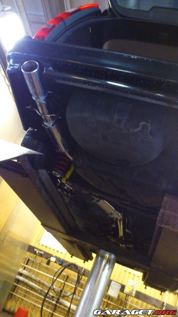

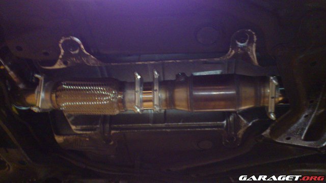

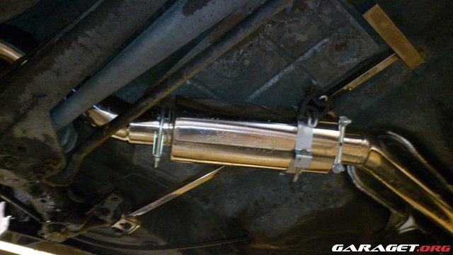

Var iväg och tvätta bilen då som sagt, behövs göras 3 ggr till typ, sen poleras..men men..senare bekymmer.
https://www1.garaget.org/gallery/images/176/175573/175573-f596501ffc373c4b0e23a88e398bb607.jpg
kameran fick nån spunk så det är kass kvalle, men är här jag bla tänkt hitta nån som kan TIG'a ihop sakerna, men det är tätt plus att man kan ju busa med katten sen oxå.

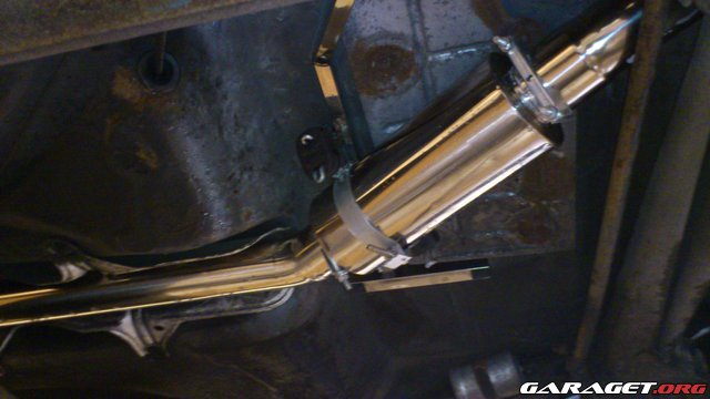

https://www1.garaget.org/gallery/images/176/175573/175573-ea9a611b3426bd9464c669e02d56a119.jpg
mellandämparen, inte mycket att orda om..

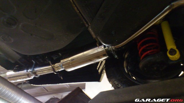

https://www1.garaget.org/gallery/images/176/175573/175573-1b19da82930dd688663a8fc047e0ff0c.jpg
bakre..

tröttsamt, systemet har sträckt sig klart nu verkar det som, så nu slår böjen över krängningshämmaren i som faaaaan, så nu måste jag av med skiten igen, antagligen kapa slitsen så böjen går fri..va härligt!mad

Fean så in åt helvete tråkigt =/ Ett tips mannen, fixa så de inte slår i och försök och svetsa bort så många avgasklämmor, dem kan gör så att det vrider sig hela tiden. Tänk de blir varm kallt varmt kallt, till slut blir det att de börja vrida sig. Tyvär men rostfrittstål är ett sjukt levande matrial. Då man har jobbat mkt inom de förr!
Hade du inte lämnat in på tig svetsning förr?
//Masen..
//Masen..
jo jag vet, men samtidigt tycker jag att handlar man ett system för 7000 spänn som är just för denna bil, så ska den passa ur lådan, å den lådan jag fick, gör det inte..har aldrig nånsinn hållit på i 3 dar med ett system..börja bli riktigt förbannad nu, betala för nåt som ska passa slutar med att man får bygga om det och börja svetsa å ha sig sad

Jag vet hur de är, det är skit trisst, och verkligen inte likt KL Racing att de krånglar =/ Kommer du ändå upp till Dalarna så ska jag tamefan svetsa till ditt avgassystem wink
Men som sagt, kläm fast delarna så ska vara och svetsa bort så mkt klämmor som möjligt, dem gör att de vrider sig.
Om du tittar på mitt avgassystem som jag byggt, näst intill likadana "NÄSTAN" så har jag bara med två klämmor, och får på detta hur enkelt som helst, men klr har ju gjort så svårt av sig på systemet tycker jag "Många klämmor" Så om du försöker få det svetsat så kommer de aldrig att vrida sig så mkt!
http://forumbilder.se/images/35201295104AMa63e.jpg
ja nä KL Racing är inte tjuriga på nått vis, dom har redan sagt att jag ska få pengar tillbaka..så inget ont ord om dom, jag är bara så less på att det ska strula..jo får fan åka upp till dig hehe
