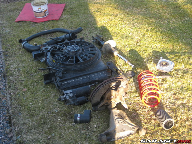

https://www1.garaget.org/gallery/images/176/175573/175573-d42165c63e3248413402d595e4f36087.jpg
palla upp å dra loss en massa saker..

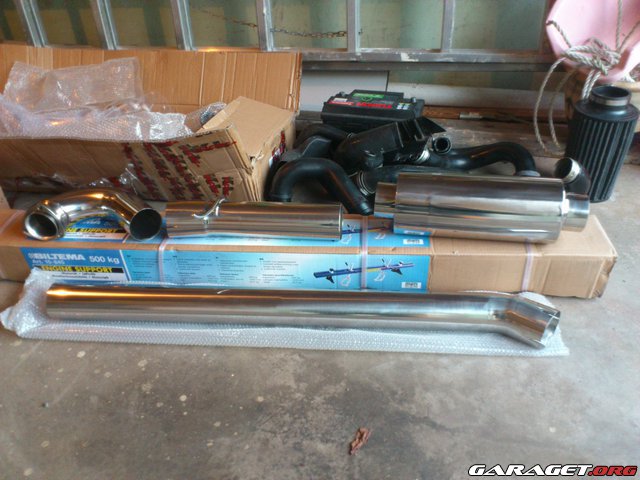

lite gosaker.. 3" polerat rostfritt avgas

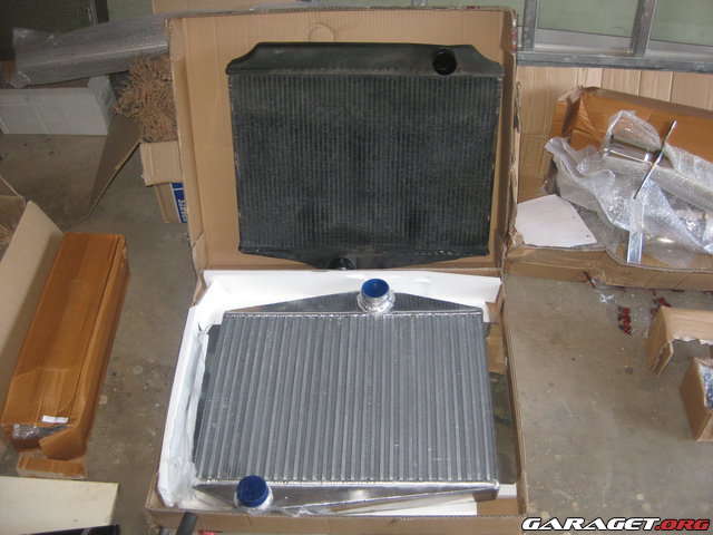

https://www1.garaget.org/gallery/images/176/175573/175573-f9b3a0af2e84f76419bca77f337bd0e6.jpg
IC 50 mm

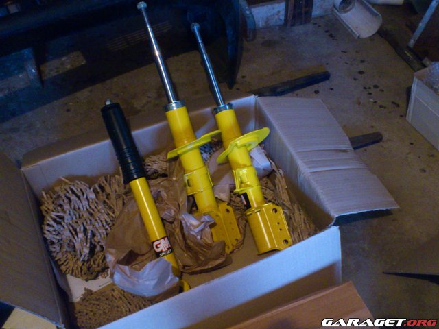

https://www1.garaget.org/gallery/images/176/175573/175573-057c82f7b672908b3b5242bfff640ca5.jpg
nya dämpare..

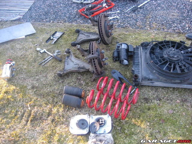

högen växer..

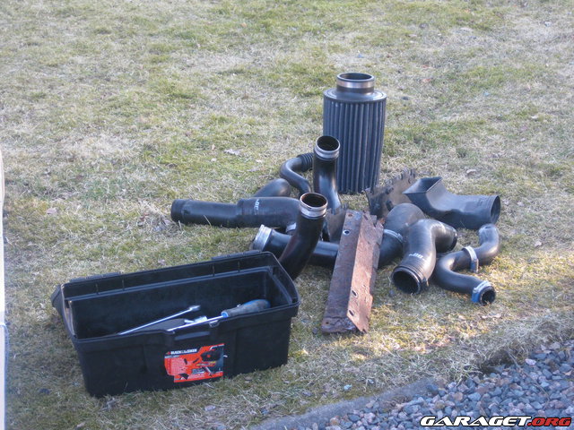

https://www1.garaget.org/gallery/images/176/175573/175573-890b24e404cb2546973ebadc9738fa0b.jpg
mer saker lossnar..

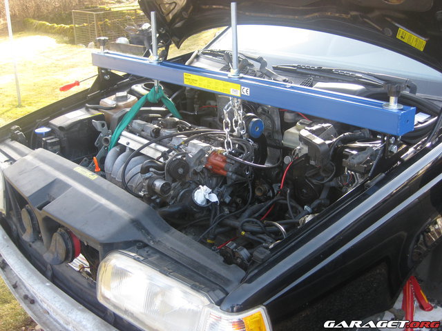

https://www1.garaget.org/gallery/images/176/175573/175573-35a14acd122e38e44fc8d66c73e19a84.jpg
sågade av fästena, ska göra nya i stål..litar inte på att dom ska hålla vikten med hela paketet..

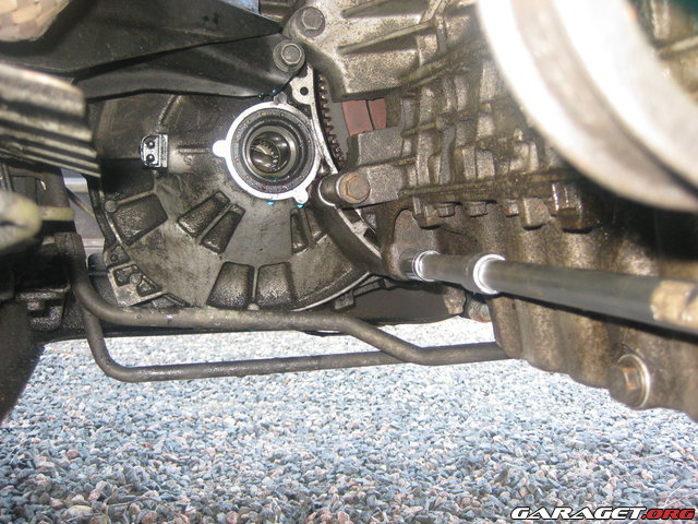

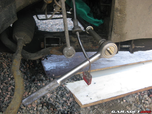

orka inte krypa, så det blev ett gäng med förlängare för att nå bultarna på lådan..
https://www1.garaget.org/gallery/images/176/175573/175573-a130c0420f1ff1cac56d6d9b0a2b666d.jpg
annan vy..

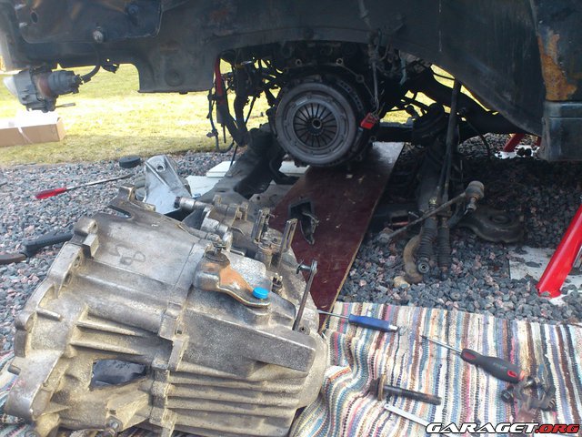

https://www1.garaget.org/gallery/images/176/175573/175573-e153d7276166d46d878180632add8cc3.jpg
ja jag skruvar väll där då..

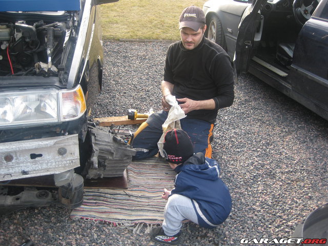

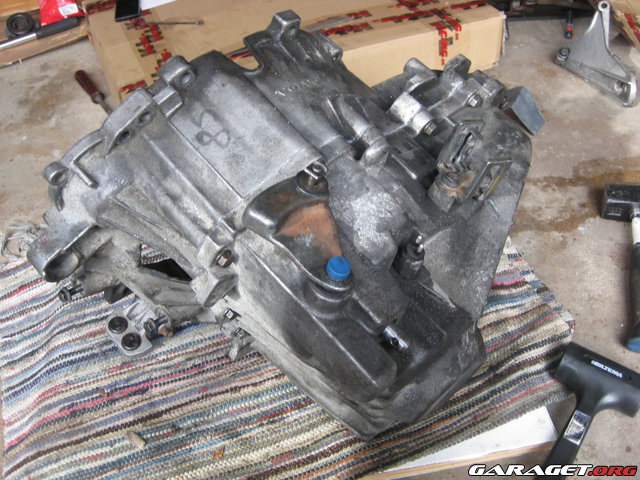

https://www1.garaget.org/gallery/images/176/175573/175573-a51ec5a634e670b714efef6511a2447a.jpg
ut kom lådan..och en son som måste kika oxå...smile
https://www1.garaget.org/gallery/images/176/175573/175573-45e2de0899450b8adb040f3354ce55b1.jpg
där är det...och rost..återkommer till det.

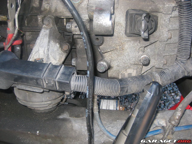

https://www1.garaget.org/gallery/images/176/175573/175573-e30e84ca755cb2237b8e5c55adf8c6ee.jpg
banka upp lådan för att hitta resten av drivaxeln..
https://www1.garaget.org/gallery/images/176/175573/175573-45a025da93757c3b643556d7c8aa48de.jpg
jaopp där var den..bakom diffen..fick lyfta drevsatsen för att få fram skiten, dessa framhjulsdrivna saker..smile

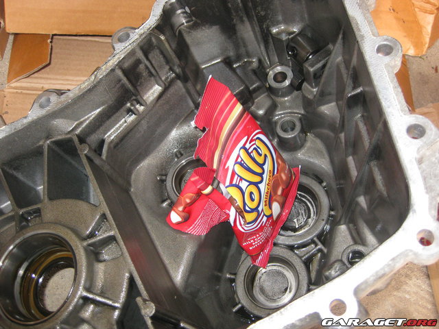

https://www1.garaget.org/gallery/images/176/175573/175573-aaad1c02fb0f8338db46cfc332d710b6.jpg
kolla att alla banor är rena och inte kassa, känns med fingrarna om man drar dom runt...gör rent.

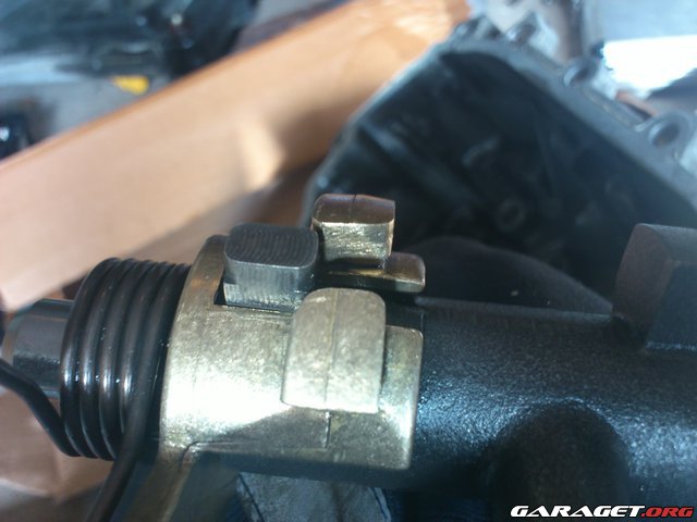

https://www1.garaget.org/gallery/images/176/175573/175573-5e576471436c23016625de213d058b69.jpg
kolla att inte växelföraren inte har grader å sig...
https://www1.garaget.org/gallery/images/176/175573/175573-c9187b683fc8a4d6c8732cd878209c2b.jpg
jaha där var den. hehe
https://www1.garaget.org/gallery/images/176/175573/175573-aa34a982b07b7581b993d48f828efed4.jpg
lilla armen såg ju ut som en påse skit..grader överallt...dags att fila.

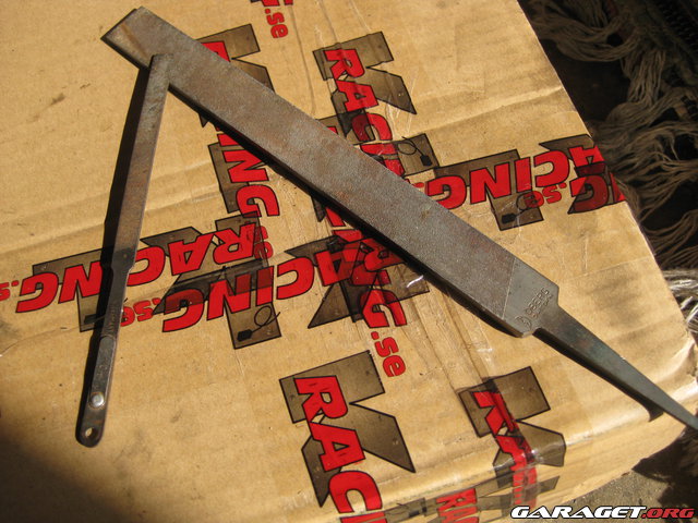

https://www1.garaget.org/gallery/images/176/175573/175573-aaa61b6cad599c19356d03f7af077523.jpg
inga stora saker..börja med den stora filen ta av det värsta..följ med den lilla..
https://www1.garaget.org/gallery/images/176/175573/175573-da5a1f16b365e306983508b368a392a6.jpg
klart...

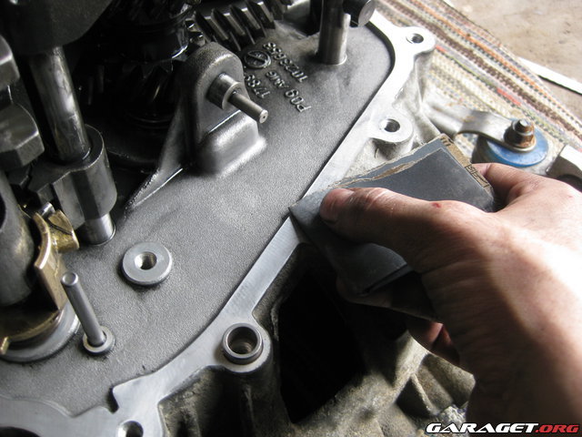

https://www1.garaget.org/gallery/images/176/175573/175573-25ff2d008e631d89fdc4d06e3187924d.jpg
ta bort allt skräp, som gammalt klister etc.slipa av lätt med 600 papper..
https://www1.garaget.org/gallery/images/176/175573/175573-a62a02018d6b99c74eae4d40acb98490.jpg
glömm inte den hehe

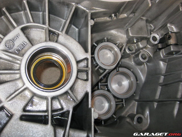

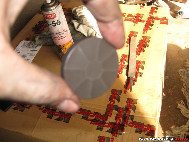

https://www1.garaget.org/gallery/images/176/175573/175573-c353b06bd8aa8ce39efed682cfade66d.jpg

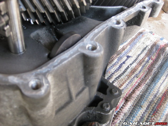

där bor magneten..tvätta ur gropen den sitter i ...massa skit där..limmet är på plats..
https://www1.garaget.org/gallery/images/176/175573/175573-9686af293c7890ad88cfd9d33783b593.jpg
limmad och klar med 24 timmars limm..låt det pysa ut å härda, häll i oljan när du har sakerna på plats.

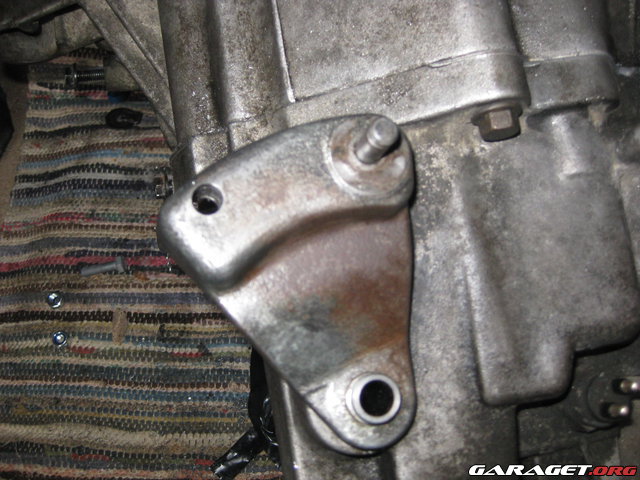

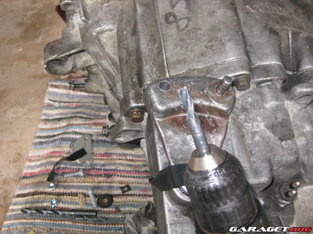

https://www1.garaget.org/gallery/images/176/175573/175573-534ec9b0a1b10fc4c133e5ea02e22537.jpg

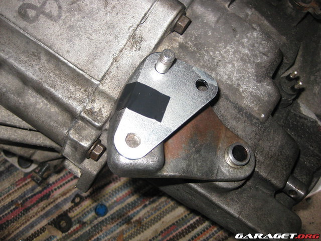

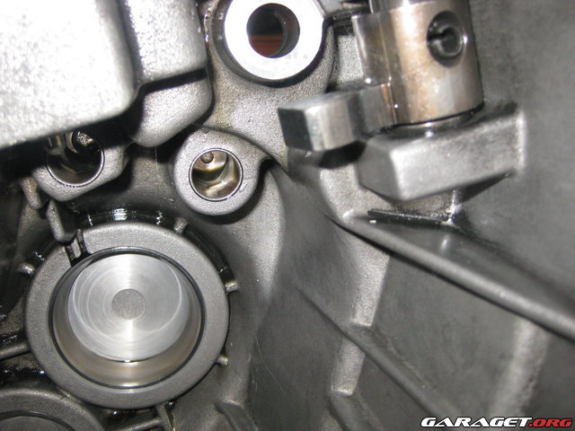

lika bra å dänga dit en shortshift-platta när lådan slappa på golvet..
https://www1.garaget.org/gallery/images/176/175573/175573-84e92a0878f4525300563d848a196534.jpg
Borra sig lite med en mindre borr..
https://www1.garaget.org/gallery/images/176/175573/175573-141d28af0df9ad4d3b9fb409222812ed.jpg
hmmm..fukk it..bara å köra på..var den sista jag hade i den mm.
https://www1.garaget.org/gallery/images/176/175573/175573-bf6cf796713e9b338d88f79adf3cfc03.jpg
kolla ett hål..skoj..
https://www1.garaget.org/gallery/images/176/175573/175573-aec772c15195e8205608af4bb7ad7786.jpg
och så blir det..klart.
