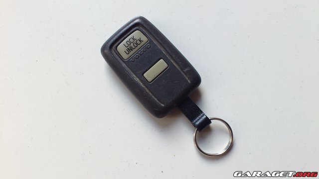

meeen..ja en dosa till är ju bra eftersom jag inte har nåt nyckelhål kvar på bilen, går bara öppna den med dosa, så är ju lite trögt om det blir slut på ström eller pajja osv..halvsvårt att få tag på, men 200 spänn på tradera dög för mig!
https://www1.garaget.org/gallery/images/176/175573/175573-4f245ba50d6747eb53f4bdf4b31cb39c.jpg
Ny dosa äntligen..

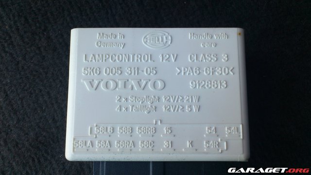

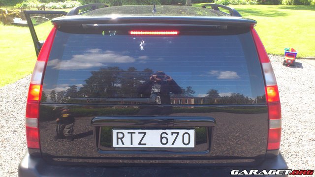

Min utlovade guide för att sätta V70 bagagelucka på en 855.
Luckan från V70 passar som sagt rakt av inklusive kabelhärvan, men som du förväntansfulla person som
trycker på bromspedalen kommer att märka att det "nya" balla diod-bromsljuset fungerar ej, det var ju
den överhängande anledning till att man bytte lucka typ!smile
Här är förklaringen:
https://www1.garaget.org/gallery/images/176/175573/175573-e3e4f3653912e7a0303d551b641cc485.jpg
attans här lös det ju inte..
https://www1.garaget.org/gallery/images/176/175573/175573-87a3fbdb1cea2b5af07ecb8e4d5a233b.jpg

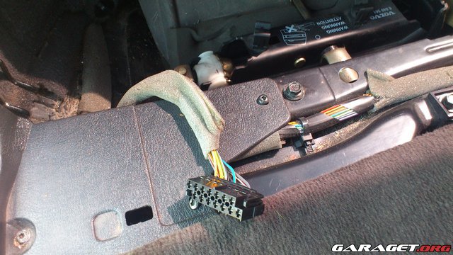

Öppna vänster lucka och känn under balken, där kommer du hitta en liten låda, dra ut den, så ser kontakten ut.
https://www1.garaget.org/gallery/images/176/175573/175573-bade627a62bdb72073aae00435a228f7.jpg
så ser den ut..kan skifta i färg..MEN läs på den vad som står..2 X stoplight..så det går ju inte.
https://www1.garaget.org/gallery/images/176/175573/175573-fcc7e38b7be75151e5e594559f56dd3a.jpg

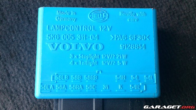

Då tar man en sån från en V70..läs på den.. 3 X Stoplight..yezz..koppla in den.

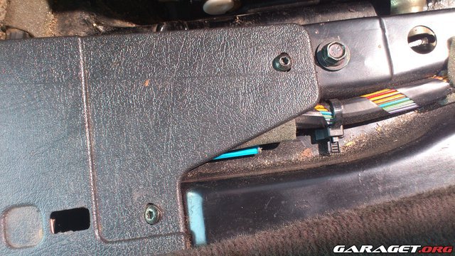

https://www1.garaget.org/gallery/images/176/175573/175573-82b7b0a39546e553253c40ce537ec2a7.jpg
Där under sticker den ut..
https://www1.garaget.org/gallery/images/176/175573/175573-28cb80fa7493916ac22223ace2d8c4ca.jpg
bingbarraboom..happy breaking.

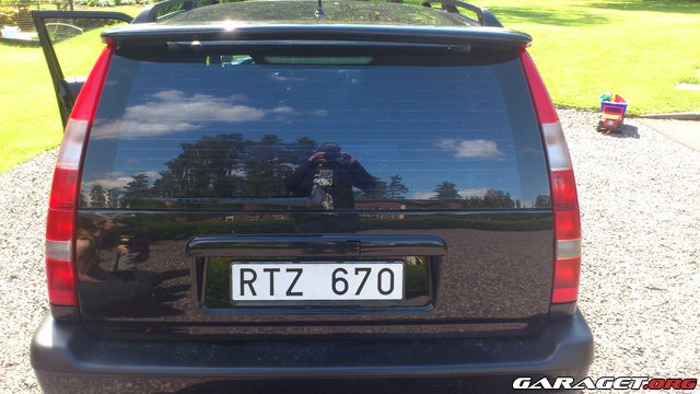

https://www1.garaget.org/gallery/images/176/175573/175573-5c60f4067600549d2b854b23b6327ec6.jpg
Rev av railsen, satte täcklist..svårt att bestämma mig hehe..men jobb har jag fått..kolla min stötfångare, färgen har toksläppt..vilken tur jag har..har man nåt att göra!!!!smile

Har du någon bild som visar hur det såg ut med gammla bakluckan?
nä vad tänkte du på då?

Gizmo_ skrev:
Jaha ja det var ju inte så svårt med bakluckan.. smile
hehe nä tar väll 5 min att fixa hehe

Ja precis. Så nu ska den bara tonas sen kan man ju sätta dit den. Så får det bli en runda till skroten o hämta en sån där 3X brake light.. big_smile

Crille-swe skrev:
masseT5R skrev:
Se vilken skillnad det blir om man sätter dit en V70 baklucka.
ja asså är bara handtaget och bromsljuset som skiljer sig..är så lite ingentligen..men jag tycker det blir ett renare intryck iaf..med det lilla hehehe

masseT5R skrev:
Crille-swe skrev:
Vill du se skillnaden så kolla denna bilden. Handtaget e lite rundare på ovansidan sen e där bromsljus.
De e väl det som e skillnaden.
http://www1.garaget.org/gallery/images/ … _large.jpg
