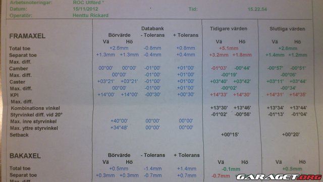

Var på däckia igår och ställde in hjulen efter sänkning och nya däck..
https://www1.garaget.org/gallery/images/176/175573/175573-163fe34b391532040a65d40a8d6dfa64.jpg
Var rätt snett..bilen ville gå i en cirkel hehe..inte konstigt jag tyckte bilen var läbbig i 130 knyck..men killen i fråga sa att detta var nog den bästa och lättmekade 850 dom nånsinn hade fått in..så lite cred fick man iaf!smile

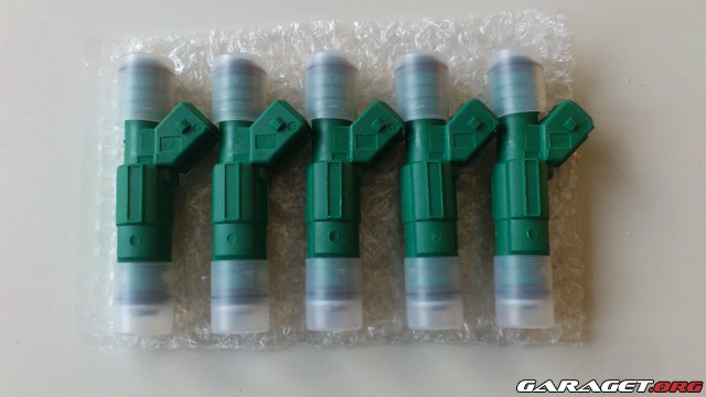

Letade efter en lödpenna i nåra flyttlådor (har nyss flyttat), hitta jag dessa flång nya 968or..hehe..ta å testa dom kanske..

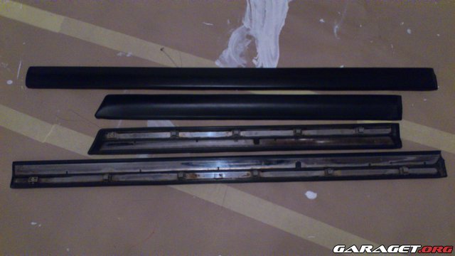

Ett par original skruvade lister till 850..sprejja dom med Plasti Dip se hur bra det nu blir, passar på hemma eftersom jag målar om hallen hehe..
