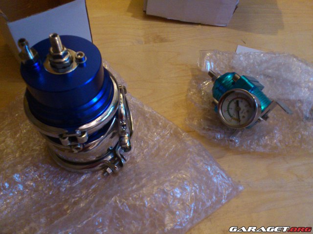

där har vi en 60mm wg som jag måste försöka få dit sen hitta någon bra plats att sätta btr en på

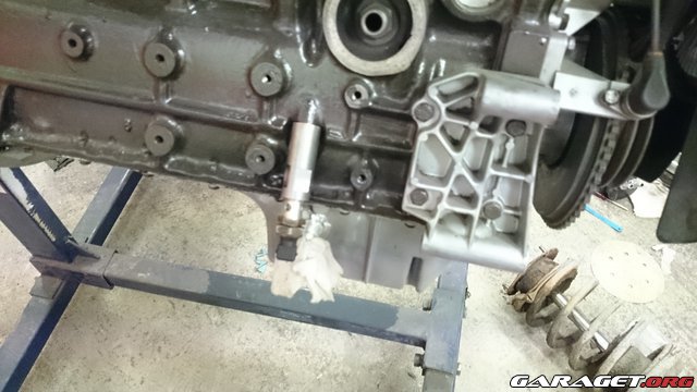

Nu var det ett bra tag sen det hände något här men har försökt få ihop någon slags adapter till oljetrycket vilket inte var så lätt som det är för andra men nu har jag äntligen fått till något som funkar så snart åker motorn äntligen i sen så är det lite rostlagning i hjulhusen som jag håller på med men har tappat orken att hålla på med rosten men jag hoppas den kommer tillbaka när motorn har åkt i
194 Inlägg
18 december 2013
https://www1.garaget.org/gallery/images/173/172156/172156-df8a540426e2aa2513bcec976ae113f3.jpg
Där har vi oljetrycks adaptern

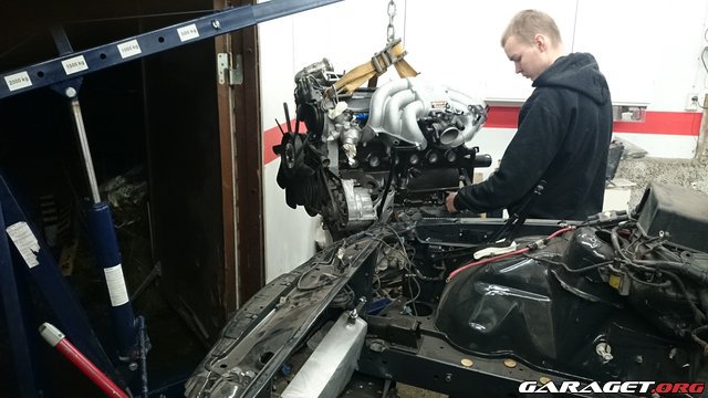

https://www1.garaget.org/gallery/images/173/172156/172156-f79b9424c6456db952de2822a1312b4b.jpg
Sedär har man inget att göra en lördag natt så får man skaffa sig nått att göra så jag bestämde mig för att äntligen lyfta i motorn
https://www1.garaget.org/gallery/images/173/172156/172156-742a12270a155485cea34f9384f7ff37.jpg

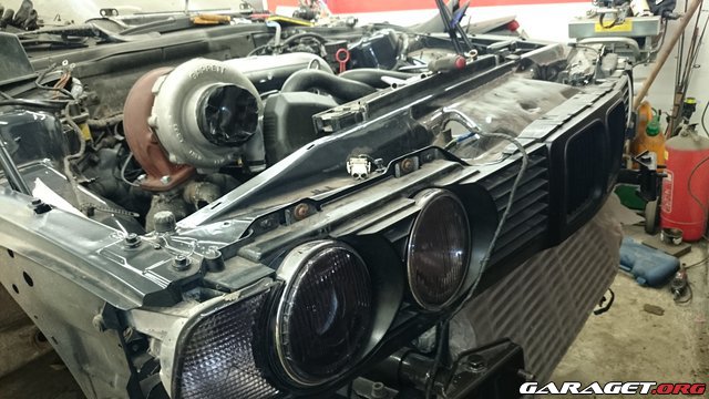

Efter lite bökande men att försöka lyfta upp det i ett jävla trångt garaget så gick det men fick offra en blinkers. Sen så blir det ombyggnad av grenrör då wg tog imot så måste hitta en bättre plats för den. Grenröret passades in under huven med en hx40 och då satt den fint men när jag vart tvungen att byta till en gt40 så gick inte huven igen ordentligt då kompressorhuset är lite större på denna men det ska lösa sig även om jag måste använda våld och vaselin

Tackar det kan vara värt och kollar hur det blir att ha den där. Fint bygge du har föresten. smile Men kan bli lite trångt för på e34 så sitter data boxen där du har din wg samt att det kommer bli 3" down pipe och så tänkte jag prova scream pipe.men får ta och lägga upp ett par bilder på möjliga placeringar smile
