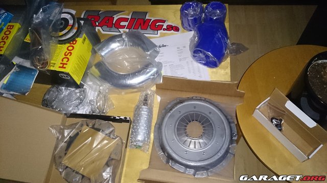

https://www1.garaget.org/gallery/images/173/172156/172156-7858bb5e204a076cb1696cb30fb5e812.jpg
Jag trodde att jultomten skulle dela ut alla julklappar på julafton även om man önskade sig grejerna Två dagar innan men som tur är kom han idag och inte nästa år wink Det paketet innehöll var två 3" aluminium rör två 3" korta silikon slang en 4" silikon slang en bosch 044 ersättnings pump som jag tänkte prova ska klara ca 600hk på bensin så den borde räcka sen 3st 3" och 1st 4" aluminium slangklämma till tryckrören sen har vi e. 618 tryckplatta och en 6 puckad fjädrad sinter så nu återstår det bara att svara till svänghjulet sen så ska koppling och låda på platts

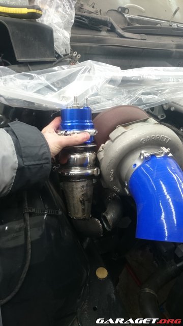

https://www1.garaget.org/gallery/images/173/172156/172156-805628528be80bbc0646caf75ebbae68.jpg
Vad tror ni folket att ha wg,n sittandes här intill turbon med. screampipen rakt ner eller Sätta wg,n rakt ner under turbon? Eftersom att det blir dåligt med plats så är det dom främsta alternativen jag har

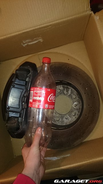

https://www1.garaget.org/gallery/images/173/172156/172156-6c4bf7daa3e284c676a143822d8c8950.jpg
Nu var det ett tag sen man la upp något men har inte hänt så mycket har bara rostlagat ena hjulhuset sen väntar jag på att få svänghjulet planat. Under tiden har jag hittat ett par nya bromsar fram dom kommer från m5 e60 och är på 374mm så nu måste jag bara komma på att göra nya fästen till oken. Men det jag tänkte var att antingen sätta spacer bakom bromsskivan för att få lite mer plats eller se om man skulle kunna lyckas få dit ett fjäderben från e60 då det är 12,5 cm mellan bulthålen på original oken och 14cm på m5 oken.

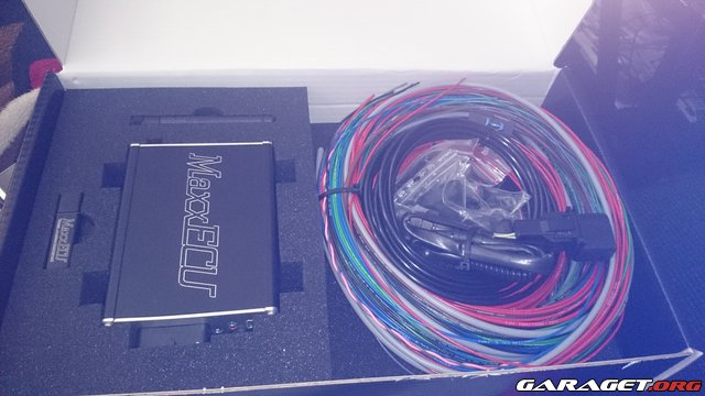

https://www1.garaget.org/gallery/images/173/172156/172156-e4f27a9930af8e855729d5fec681b3a5.jpg
Igår så kom äntligen sprutet så nu är det inte mycket kvar att göra bara koppla in det sen lite slangar sen blir det nog att bygga nytt tryckrör. Sen är det bara rostlagnig kvar plus att hitta några sjysta 19" så att jag får dit bromsarna
