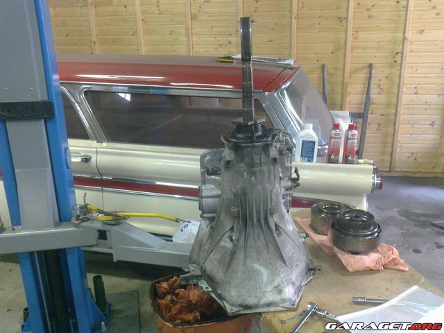

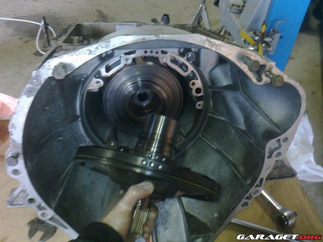

Arbetet har återupptagits efter att ha legat nere under helgen…
(Idag använder jag skyddshandskar wink men det blev visst lite taskig bildkvalité p.g.a. att jag använt min mobilkamera…)
https://www1.garaget.org/gallery/images/173/172487/172487-7c2db751c1fbfba103e8032aad2330e2.jpg

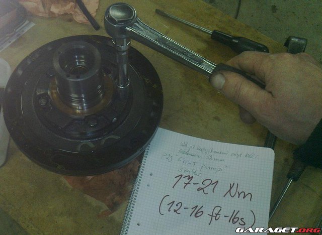

Främre pumphuset lossas från växellådshuset
https://www1.garaget.org/gallery/images/173/172487/172487-10437ef7ea024c6dc6d40065265b0036.jpg

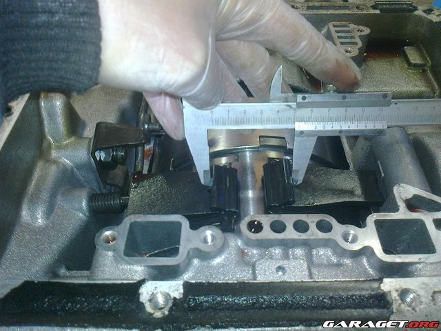

Avståndet mellan bromsbanden mäts upp (52mm) för referens vid återmonteringen av lådan
https://www1.garaget.org/gallery/images/173/172487/172487-0e0886f6d86efb233e881945fd22cbe1.jpg

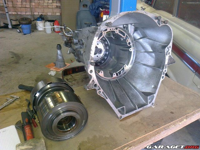

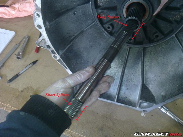

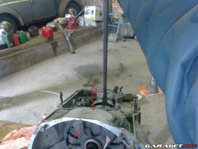

Ingående axeln tas ur. Här gäller det att vara observant på att det är exakt samma splinesdelning i båda ändar – men de kortare ska gå framåt mot momentomvandlaren wink
https://www1.garaget.org/gallery/images/173/172487/172487-db7871c60e7ec407c9d7fdc67184bf41.jpg
Enligt beskrivningen skulle man bända ut turbinerna med en skruvmejsel roll … men det gick inte att rubba innan jag tog fram en kofot tongue !
https://www1.garaget.org/gallery/images/173/172487/172487-62e2e107786750d128b1856f0fb40774.jpg
Pumphuset kommer ut
https://www1.garaget.org/gallery/images/173/172487/172487-a598ab0d4ed5f3df22b05729066d0837.jpg

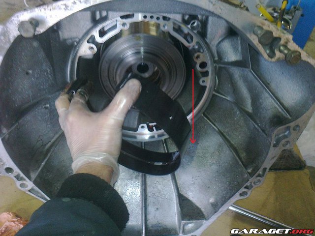

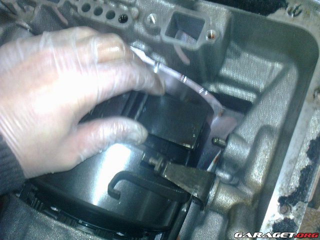

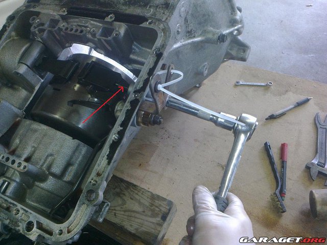

Bromsbandsspänningen lossas för att kunna få ut lamellhusen
https://www1.garaget.org/gallery/images/173/172487/172487-5cd626009b363ba140381676e3c0b7ff.jpg
Bromsbanden sitter uppspända med två olika sorters kilar
https://www1.garaget.org/gallery/images/173/172487/172487-b81bdd7fdb58d0ceba6a568511aeb8fd.jpg
https://www1.garaget.org/gallery/images/173/172487/172487-7b1d0b8a524fa889f7eaf5bd4acb889a.jpg
Bromsbanden plockas ut
https://www1.garaget.org/gallery/images/173/172487/172487-b3a398320a5455ac5eec48f359320dcd.jpg
https://www1.garaget.org/gallery/images/173/172487/172487-8af227ce4eaddda95cda1601aeda0ffe.jpg
Närbild på lamellhusen

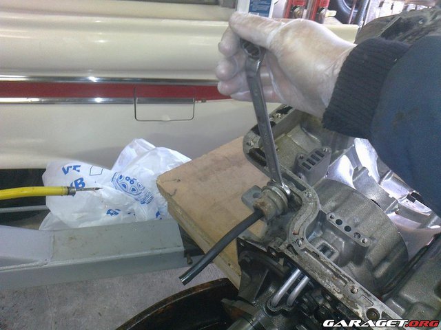

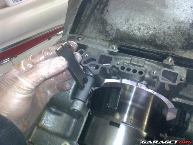

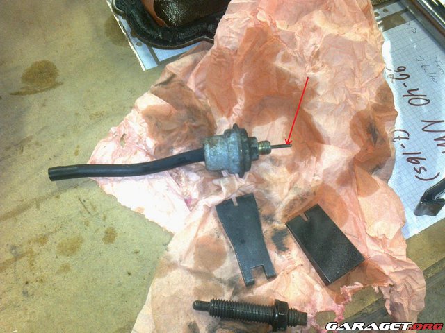

Det jag tidigare kallat ”oidentifierat oljerör” visar sig gå till en vacuumklocka…
https://www1.garaget.org/gallery/images/173/172487/172487-77b244b9b5507e71730827003e076e6d.jpg
…som lossas
https://www1.garaget.org/gallery/images/173/172487/172487-3ded6086aec1c7cd78068cb3a8795fc9.jpg
Inne i klockan sitter en liten stång som trillar bort väldigt lätt hmm
https://www1.garaget.org/gallery/images/173/172487/172487-54123711addd176084877ba77ac34fa4.jpg

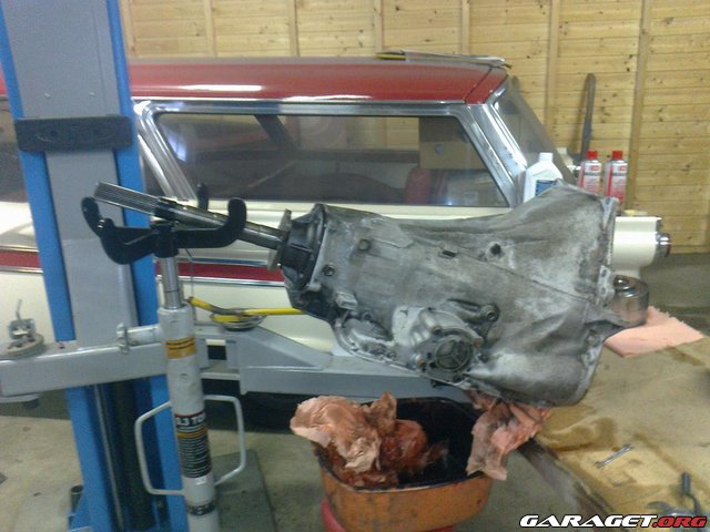

Lådan ställs på högkant och ännu mer olja rinner ut, jag låter den stå så över natten…
Och i morgon: Ny dag – nya tag – SO STAY TUNED! cool

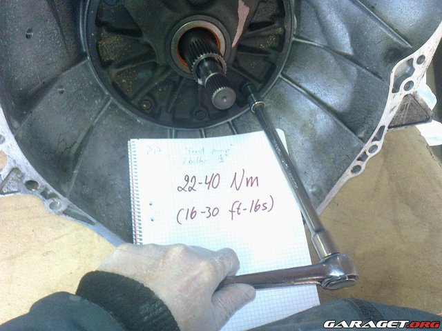

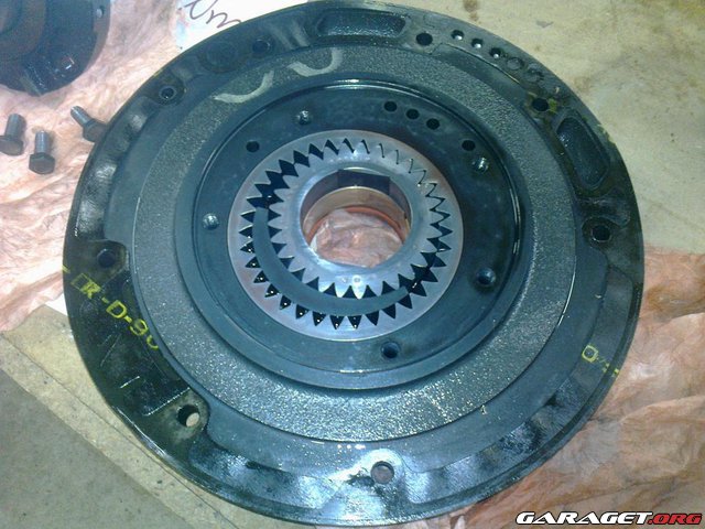

Det blev tyvärr inte många minuters mekning idag hmm
https://www1.garaget.org/gallery/images/173/172487/172487-a1875d166b8e981ea155d97acc6e60bf.jpg

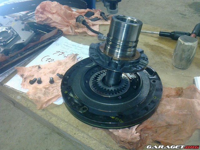

Delning av främre pumpen
https://www1.garaget.org/gallery/images/173/172487/172487-f7eb8d5905e831aa2c7fb7b4c229dd46.jpg
https://www1.garaget.org/gallery/images/173/172487/172487-817bb7c62939a659e69b16ca743854ea.jpg

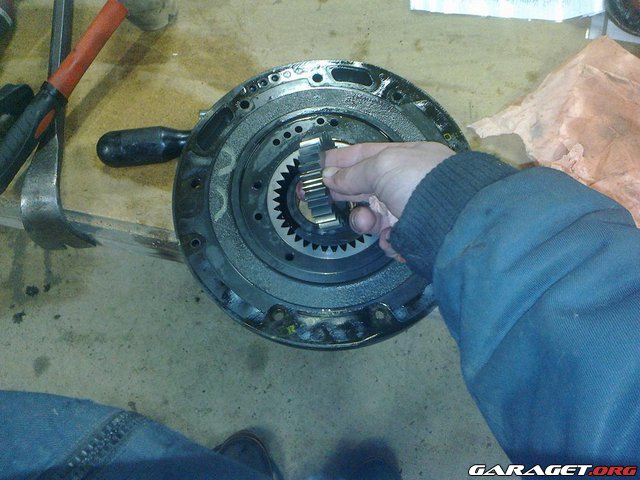

Dreven måste tas ur
https://www1.garaget.org/gallery/images/173/172487/172487-0a24c7c36fd1c6360ce9a86d831a3a2b.jpg
Dreven har en liten knappt synlig avfasning mot momentomvandlare så det gäller att inte vända dem fel vid återmonteringen wink
https://www1.garaget.org/gallery/images/173/172487/172487-994cb110766c7bb9f49f4221cf9bc431.jpg
Som avslutning vänder jag lådan ännu en gång, och ytterligare olja sipprar ut. Det verkar vara mycket drygt att få ut all olja roll …
I morgon har jag någon timme på mig att ta isär lamellhusen – och hinner kanske till och med tvätta lite smile
Spänningen stiger tongue – SO STAY TUNED! big_smile

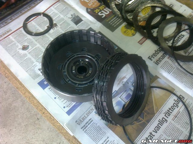

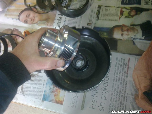

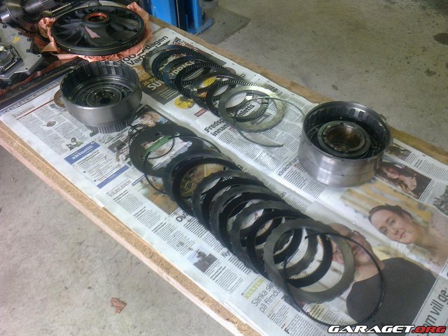

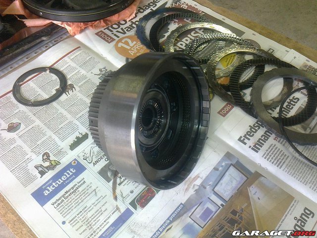

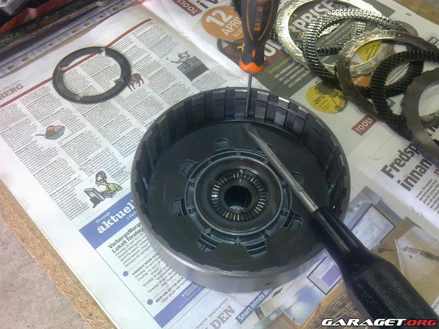

Idag har jag attackerat lammelhusen tongue
https://www1.garaget.org/gallery/images/173/172487/172487-629aba15419443fc1b3604caa426b537.jpg

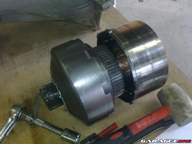

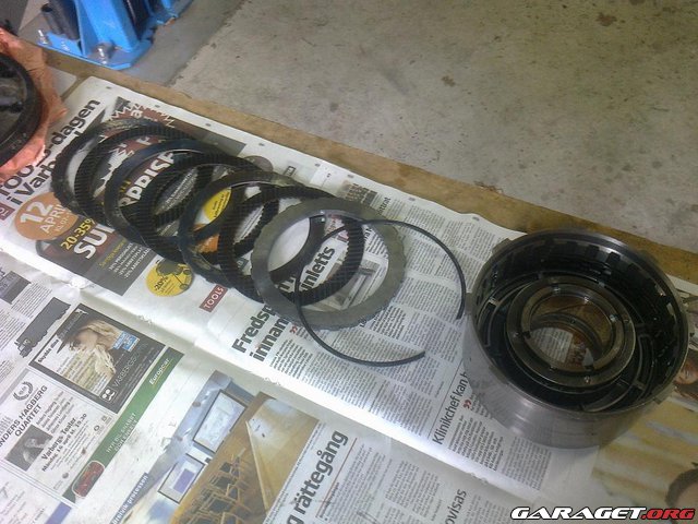

Det främsta lamellhuset (”Reverse-High Clutch Assembly”) angrips med skruvmejslar…
https://www1.garaget.org/gallery/images/173/172487/172487-7981fc891860c433695a66984f1369c4.jpg
…och här ligger alla ringar, distanser och lameller uttagna smile

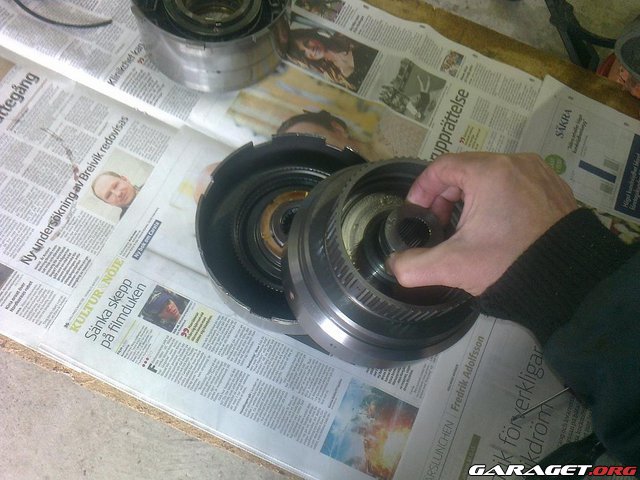

https://www1.garaget.org/gallery/images/173/172487/172487-7aabd4f96bbabb31bf94b21d8615d730.jpg
Nästa hus (”Forward Clutch Assembly”) består av två större enheter
https://www1.garaget.org/gallery/images/173/172487/172487-e2669a871844bb75d49639b64810597e.jpg
Här kan man se alla lamellerna inuti cylindern…
https://www1.garaget.org/gallery/images/173/172487/172487-88a6b2e3a83782355b7a6f5b03488389.jpg
…som delas…
https://www1.garaget.org/gallery/images/173/172487/172487-8baca3d8dfe964c62e3ad875f9d88c96.jpg
…och innanför ännu en låsring roll
https://www1.garaget.org/gallery/images/173/172487/172487-278358dfc273b35c14ffbda9c7fe2824.jpg
Så var steg två avklarat big_smile !
https://www1.garaget.org/gallery/images/173/172487/172487-6a71a047f386ed1bfa7c3222d411e61a.jpg

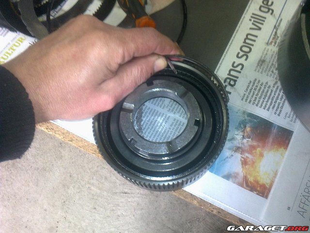

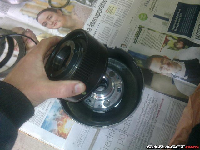

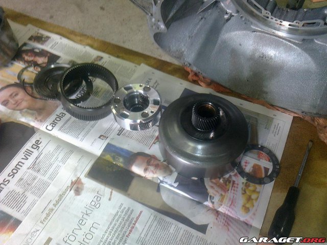

Även den tredje sektionen består av flera mindre bitar (”Forward Planet Ring” och ”Sun Gear”)
https://www1.garaget.org/gallery/images/173/172487/172487-0370ce14b32ebfe9ad2fc8b216dc59cb.jpg
Givetvis med låsring wink
https://www1.garaget.org/gallery/images/173/172487/172487-d8c0b7db27aa3dd688e669127e46b8c5.jpg
Det känns nästan som att kika in i en ”rysk docka” smile
https://www1.garaget.org/gallery/images/173/172487/172487-32a43936296a15e4fb861e08275d7bf8.jpg
Tredje sektionen demonterad
https://www1.garaget.org/gallery/images/173/172487/172487-ee0dca6d7af114a23d223ffc4a8ac57d_large.jpg
Här ligger hela härligheten utspridd hmm
https://www1.garaget.org/gallery/images/173/172487/172487-d8e4bd0092086266a960f489e13018e4.jpg

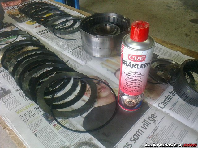

Bara att sätta igång att tvätta allt nu då tongue
Jag har fortfarande lameller kvar i bakkant av lådan som måste demonteras och rengöras– men jag vill inte plocka ner mer just nu, jag får helt enkelt inte plats med allting utspritt yikes …
STAY TUNED! cool
