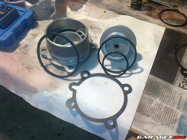

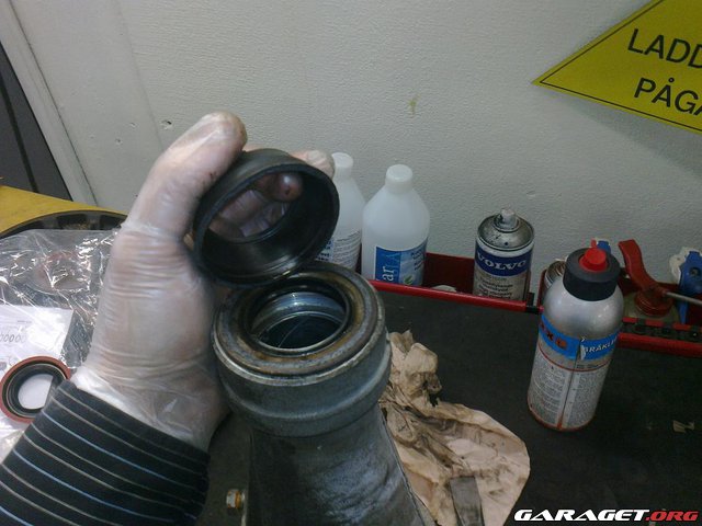

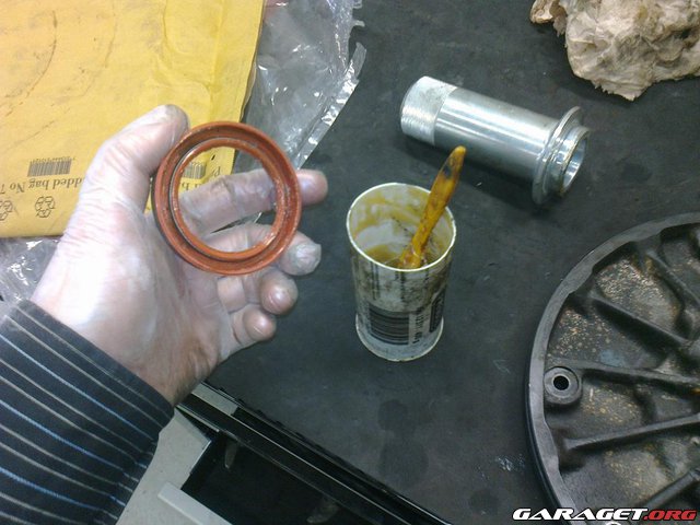

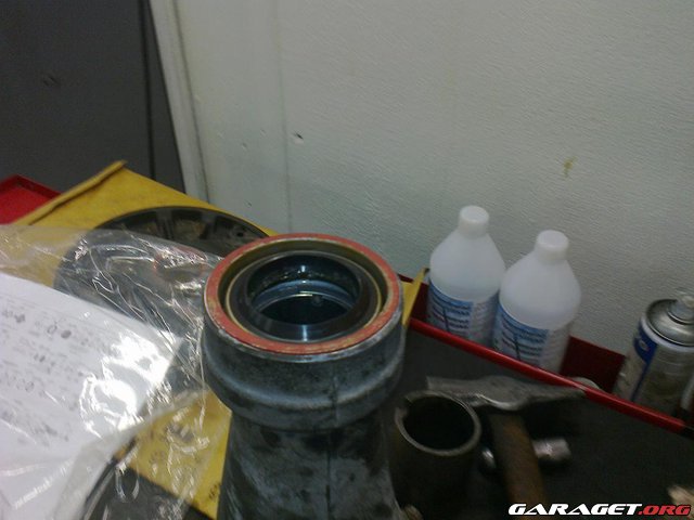

Idag bytte jag tillfälligt arbetsplats. Jag tog med mig de delar som skulle byta packbox till min grabbs arbetsplats. Jag tänkte att det var klokt eftersom han arbetar på bilverkstad wink
https://www1.garaget.org/gallery/images/173/172487/172487-66e36d915ee4df1c2f7682fd589ace1c.jpg

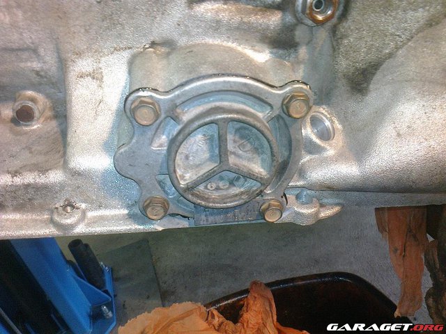

Främre packboxen var ingen match att avlägsna
https://www1.garaget.org/gallery/images/173/172487/172487-01cedffed6dbaee480b1a44431b2cbb7.jpg
Jag lade fett på insidan för att inte riskera att fjäderringen trillar ur när packboxen knackas på plats (sånt har hänt roll )
https://www1.garaget.org/gallery/images/173/172487/172487-aa1bb6e277a621d2260772419e554fdc.jpg

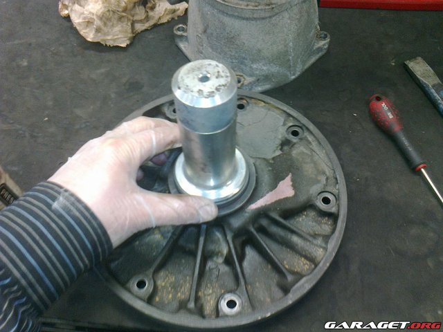

I verkstaden fanns ett passande dorn…
https://www1.garaget.org/gallery/images/173/172487/172487-43059294243a4a1adfd5a789b21b82ae.jpg
…och packboxen knackades smidigt på plats med hjälp av en handslägga

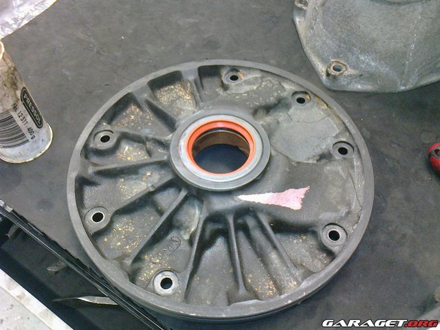

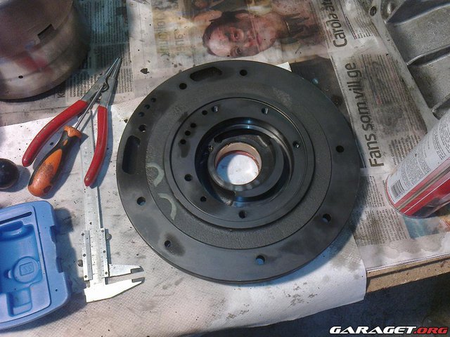

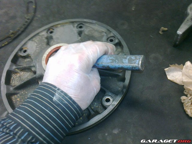

Den bakre packboxen har inte riktigt samma utseende i renoveringssatsen som på lådan. Det sitter ett dammskydd på lådan nämligen neutral …
https://www1.garaget.org/gallery/images/173/172487/172487-b3cc002e1b23510f62998ff60800da8e.jpg
Gummit släpper dock utan att ta skada, och jag tänker spara det för att limma fast i den på den nya packboxen senare wink
Den bakre packboxen sitter dock fast som berget och det tar 20 minuter med testning av olika tekniker innan…
https://www1.garaget.org/gallery/images/173/172487/172487-cb897dc97bc414f00f0e3d0355024231_large.jpg
…den svårt misshandlade ringen lossnar hmm
https://www1.garaget.org/gallery/images/173/172487/172487-1556ca93948bedeeea1b813cbd65bb6a.jpg

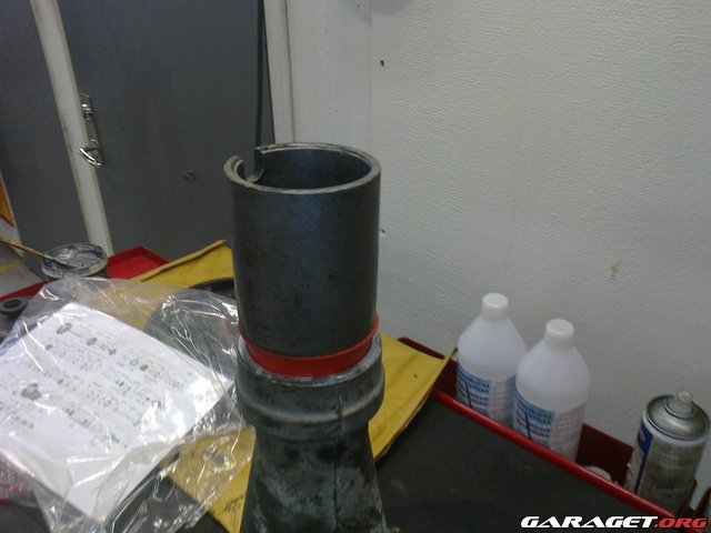

Även här hittade jag ett rör i passande storlek…
https://www1.garaget.org/gallery/images/173/172487/172487-fa921a77066af6db487a9795a985aa28.jpg
…och efter en stund var allt klart! smile

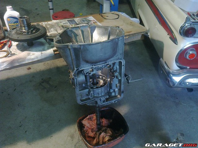

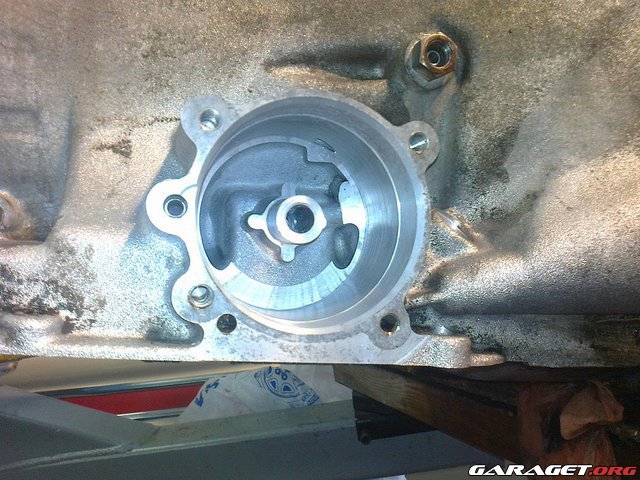

Sen var det också det här med lamellhuset:
https://www1.garaget.org/gallery/images/173/172487/172487-76de872f538280a5be1ca90714501c38.jpg
Det ska INTE vara någon springa vid pilen – alltså ligger något fel inuti mad Men vad??
Bara till att gå på’t igen i morgon … SO STAY TUNED! cool

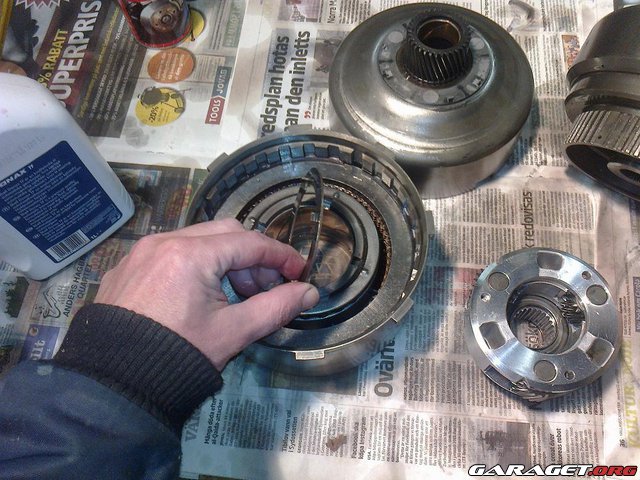

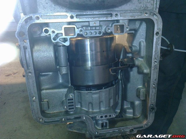

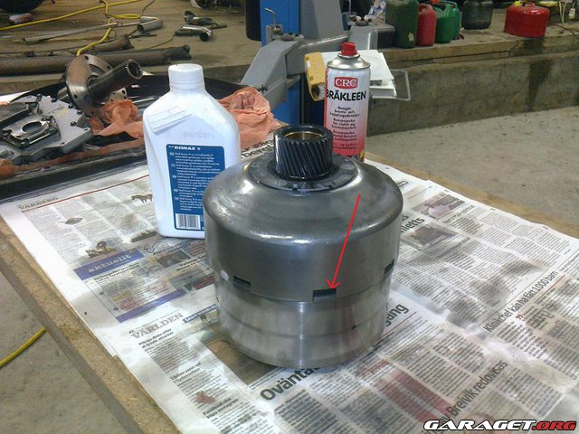

Detta med glipan som inte ska vara där upplever jag som så pass irriterande, att jag efter maten återvände ut till växellådan och bara stirrade på den medan jag funderade på vad som kunde vara galet …
https://www1.garaget.org/gallery/images/173/172487/172487-013634107cab3308fc6dc490e6dcd243_large.jpg

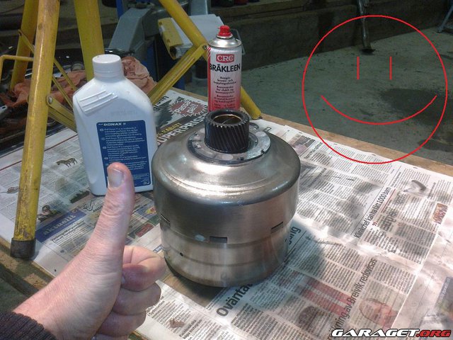

Jag öppnade ”en kall” under tiden jag funderade, och medan jag ruckade lite förstrött sjönk plötsligt ena sidan ner yikes ?!?!
Och plötsligt kom jag på att jag kanske skulle kolla en av distansringarna med hakar. Hakarna kan ju bygga ca 5mm om de inte träffat spåren i nästa del av lådan, och…
https://www1.garaget.org/gallery/images/173/172487/172487-0ef79ba2776c128dcdf3df820e67503e.jpg
…mycket riktigt låg där en ring med 4 hakar som inte hamnat i sitt rätta läge roll
Efter denna upptäckt tog det bara ett par minuter så…
https://www1.garaget.org/gallery/images/173/172487/172487-9ddc3ac4e4c706af6c96466fc2cccedd.jpg
…YES! Allt på plats och KVÄLLEN ÄR RÄDDAD!! big_smile big_smile big_smile

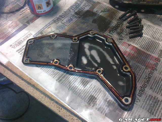

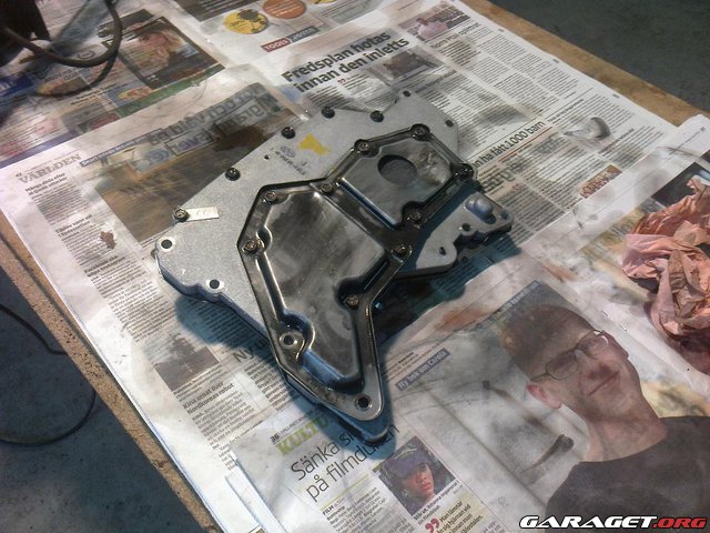

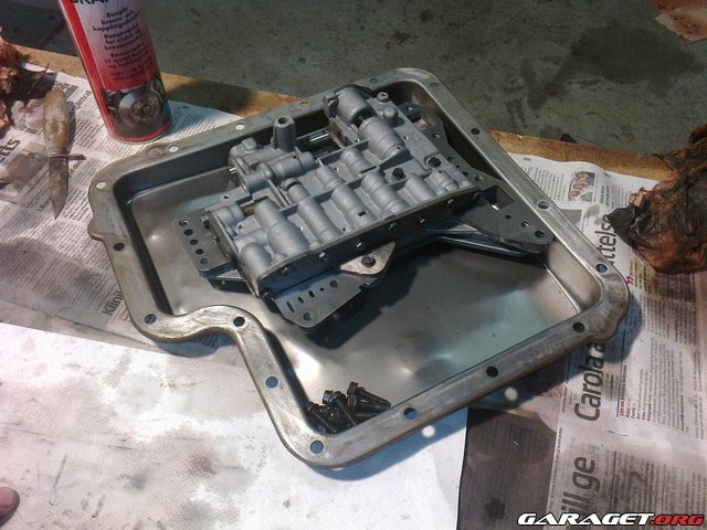

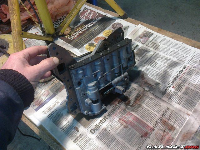

Nästa objekt för rengöring:
https://www1.garaget.org/gallery/images/173/172487/172487-484ea1aa4b6465781a56fb29f887759a.jpg
”Valve Body” – själva hjärnan i automaten. Den är täckt av en svartsotig film både på undersidan…
https://www1.garaget.org/gallery/images/173/172487/172487-b0b8560181cb262f3c7db826330732ec.jpg
…och på ovansidan.
Jag vill ogärna dela på denna komplicerade konstruktion utan väljer en genväg genom att bara spreja in den i Bräkleen och torka/blåsa rent.

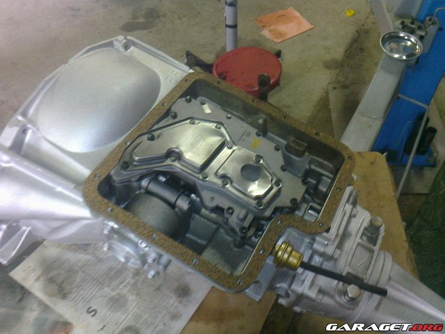

https://www1.garaget.org/gallery/images/173/172487/172487-e372164e0d5123da3df8671ac962ba21.jpg
Dock lossar jag på sumpen – tvättar och sätter dit en ny fräsch packning smile
https://www1.garaget.org/gallery/images/173/172487/172487-c83ec6465c49883dea7f6bf99c5c1fda.jpg

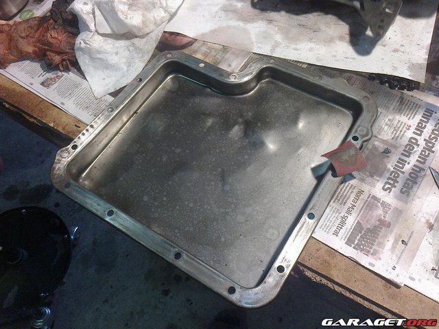

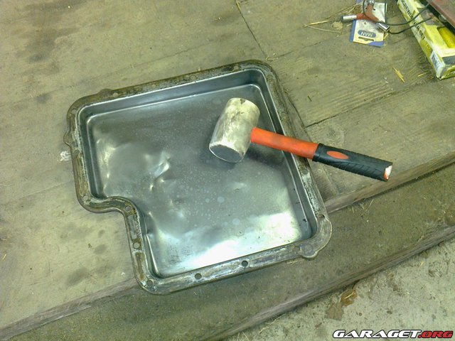

Även det buckliga oljetråget tvättas och riktas
https://www1.garaget.org/gallery/images/173/172487/172487-cb38aa49dd0bfbbda17a0c1f8d7a99d5.jpg
Gamla rester av packningsklister smärglas bort
https://www1.garaget.org/gallery/images/173/172487/172487-3ee2a5b0cf7847a674459c367d0517ea.jpg
Här ligger bottendelen av lådan rengjord och klar för återsmörjning och montering wink
https://www1.garaget.org/gallery/images/173/172487/172487-6870db37542d3ec31240b57b4f791ffa.jpg
Även bromsbandsmekanismens utvändiga del med fjäder och membran lossas för välbehövlig rengöring
https://www1.garaget.org/gallery/images/173/172487/172487-826b08bc5c9ca1f755f1624690228ca8.jpg
Fullt av avlagringar hmm …
https://www1.garaget.org/gallery/images/173/172487/172487-b83a2c0c8fc920965a5895ad99f6ff4c.jpg
Membranet
https://www1.garaget.org/gallery/images/173/172487/172487-101911314cebe761719a0f06c8ba73a0.jpg
Hålet glänsande blankt efter rengöring big_smile
I morgon tänker jag sätta samman hela härligheten – SO STAY TUNED! cool

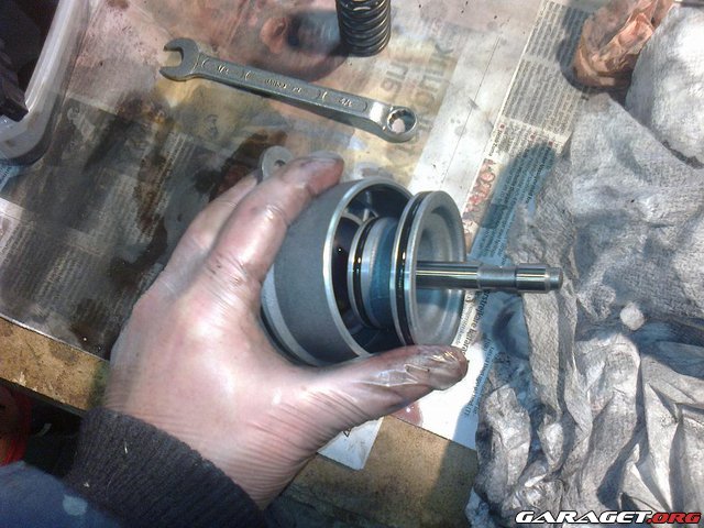

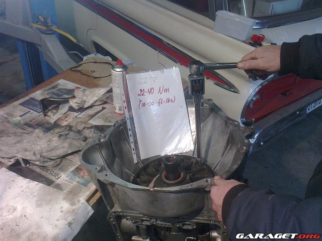

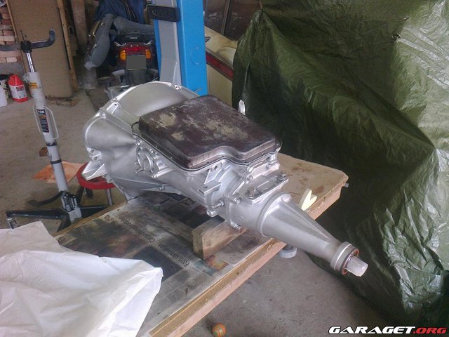

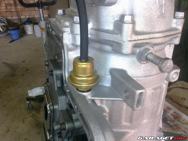

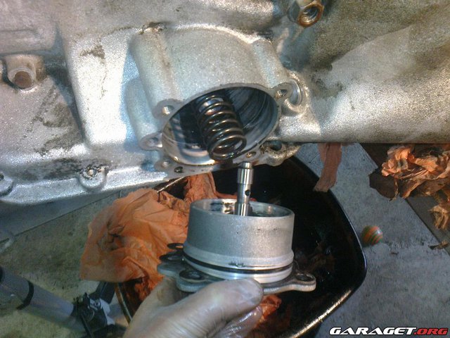

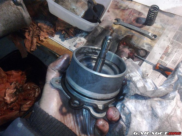

Det mekades en del med lådan i helgen, men jag hann aldrig posta. Därför kommer uppdateringen nu:
https://www1.garaget.org/gallery/images/173/172487/172487-d0b75e662006d49f1063695f4c0bd125.jpg
Vacuumklockan till bromsbanden rengjord och med nya packningar
https://www1.garaget.org/gallery/images/173/172487/172487-ed34db0a4dfc9bed154c740ce62e313b.jpg
Jag tänker klistra papperspackningarna för att vara säker på att förhindra läckage, men jag upptäcker att innehållet är stelt på grund av kylan sad

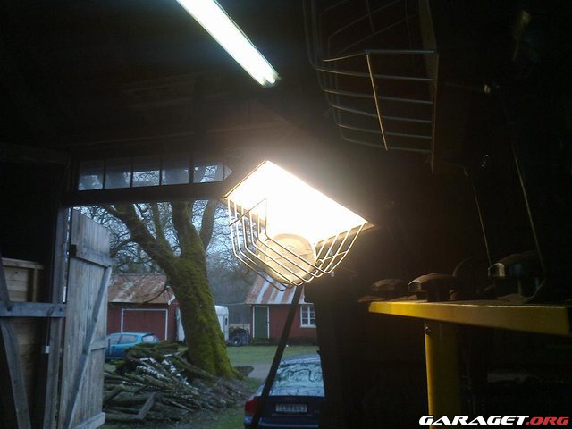

Hur löser jag detta nu?
https://www1.garaget.org/gallery/images/173/172487/172487-01a36f5968dfe0100b7a9a1ae9f29d80.jpg
Jo, jag värmer helt enkelt upp innehållet innanför gallret i bygglampan jag riggat upp över arbetsbänken wink !
https://www1.garaget.org/gallery/images/173/172487/172487-e3c97b9c29d26e0981810becd253bfe3.jpg
Klart big_smile
https://www1.garaget.org/gallery/images/173/172487/172487-3381e0524d352055577a36b41cdf8007.jpg

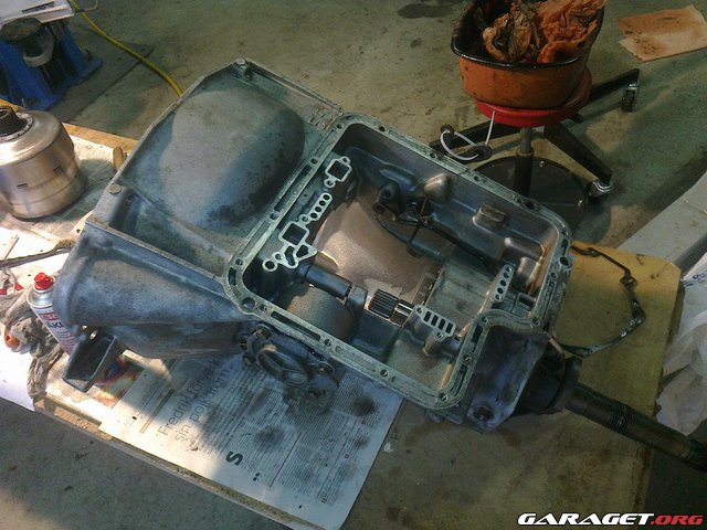

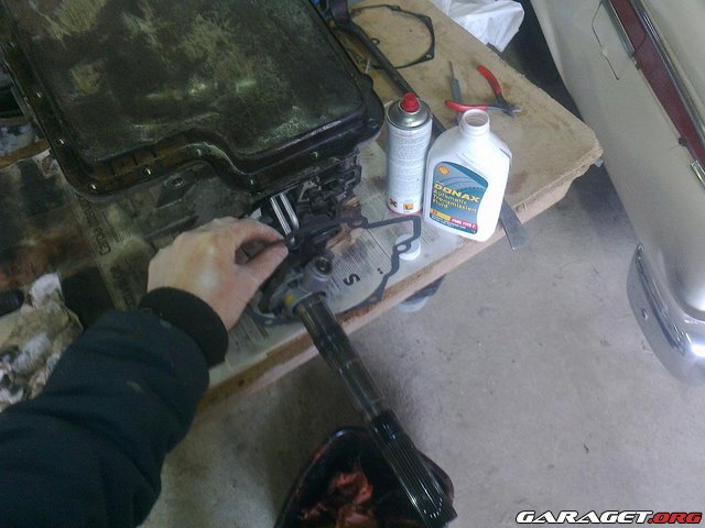

Jag vänder på växellådshuset och packningsrester skrapas bort, och en slutlig rengöring av innanmätet sker också.
https://www1.garaget.org/gallery/images/173/172487/172487-806f9e5a3c7b53ae3260b89646e50d7f.jpg

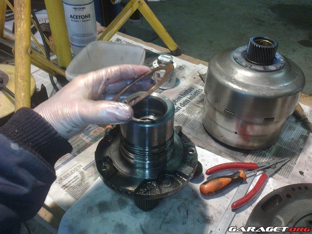

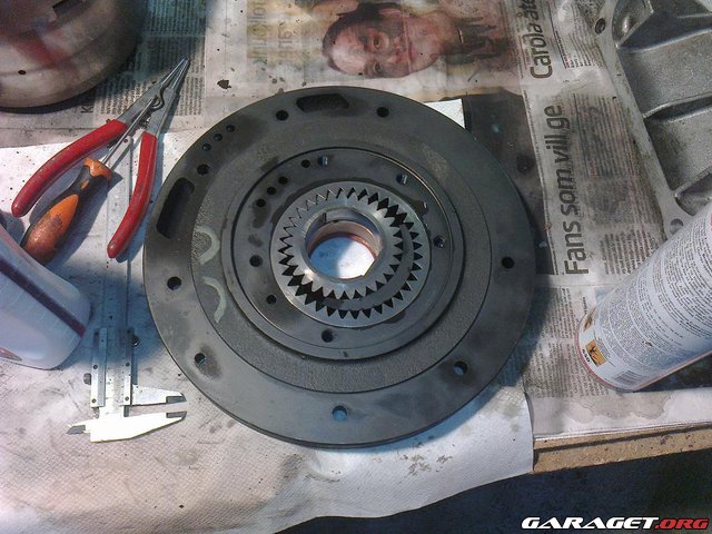

Dags att förbereda främre ”locket”
https://www1.garaget.org/gallery/images/173/172487/172487-945df5f9bbf3f84248e5ea4211bb1a5c.jpg
Dreven smörjs upp och återmonteras. OBS – den lilla avfasningen på kuggarna måste ligga neråt wink
https://www1.garaget.org/gallery/images/173/172487/172487-79ef23b6df19837ab5a22927d49502bb.jpg
Demontering och rengöring görs hela tiden succesivt för minimal risk att glömma/missa delar och hur dessa sitter

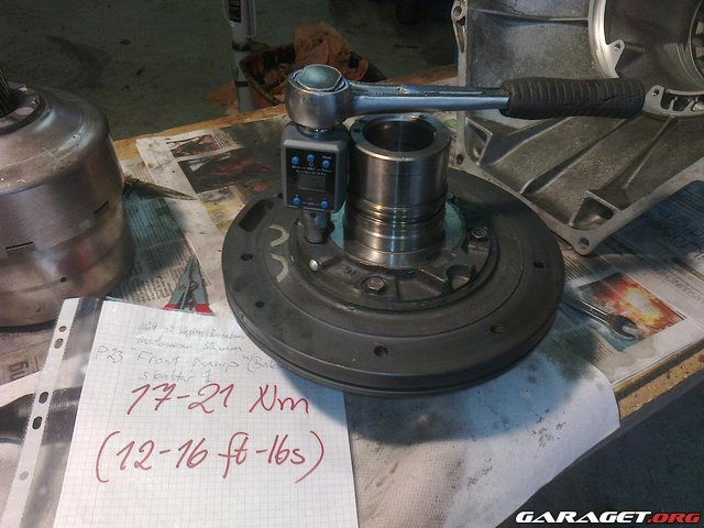

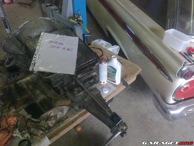

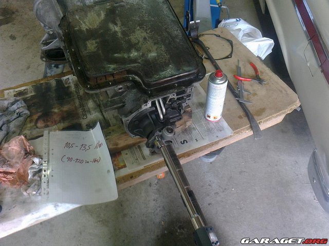

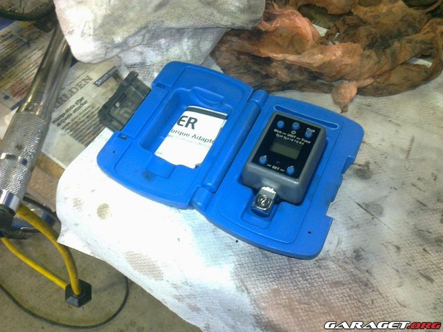

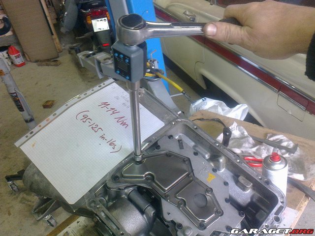

Nu när lådan ska ihop är det många skruvar som måste dras med momentnyckel. Min nyckel är kaputt sedan mina söner ”undersökte” den när de var yngre och plockade ner den i molekyler roll . Därför har jag lånat min svågers digitala momentnyckel …
https://www1.garaget.org/gallery/images/173/172487/172487-8d26e755bf076ecc70b89567cc0d8075.jpg
https://www1.garaget.org/gallery/images/173/172487/172487-238fc32d581fadd8988ec73c4ebf72bb.jpg
Nu är fronten klar smile

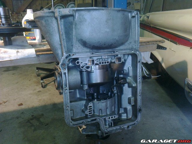

För att få in det MYCKET TUNGA lamellpaketet utan att riskera att det delar på sig, har jag fått tips av min kompis Janne (vilken renoverat flera Chrysler-automater, men tyvärr säger sig vara ”allergisk” mot Fordprylar roll ) att försöka ställa lådan upprätt och låta gravitationen sätta delarna på plats cool
https://www1.garaget.org/gallery/images/173/172487/172487-179ca05b656f95c8b8f9efbcd0c48b6d.jpg
Lådan ställs alltså på högkant
https://www1.garaget.org/gallery/images/173/172487/172487-70277fc1e39264d38c785da7a9b95dc2.jpg
Lammelhuset sätts på plats, men vill inte glida ner hmm
Min son tillkallas och vi ruckar på lamellhus och låda – och klick – AJ – jag klämmer mina fingrar mad . Snabbt in med en kofot för att bända loss min näve roll
https://www1.garaget.org/gallery/images/173/172487/172487-172ce416a0ae68de6c6fd34a1d021c01.jpg
Efter denna mindre fadäs sitter allt snyggt på plats
Bromsbandet monteras nu (ingen bild)
https://www1.garaget.org/gallery/images/173/172487/172487-0481b3dac758d74b29b038fdee02d6a1.jpg
På med locket
Nu lyfts den betydligt tyngre lådan upp på bänken igen (tur vi lagt den på lyften wink !! )
https://www1.garaget.org/gallery/images/173/172487/172487-05eab3d762be3beacc0734e03a6fcf17.jpg
”Valve Body” monteras

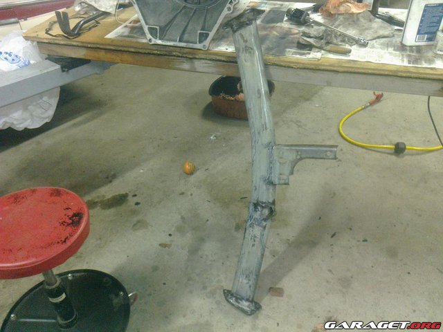

Jag behandlar nu tråget med ”Smedjans rostlösning” liksom…
https://www1.garaget.org/gallery/images/173/172487/172487-2b8853d54ba9151d0b9ff89e1efa2907.jpg
…växellådsbalken
Ännu är jag inte klar, men jag börjar ’se ljuset i tunneln’ – SO STAY TUNED! smile

JohnWayne skrev:
Ett av problemen med automatlådorna är att få dem att hålla tätt. Detta gäller i synnerhet bilar som inte används under vinterhalvåret. Packningarna torkar, men att trågen inte är riktigt plan är också en orsak. Vanligtvis spänn också bultarna allt för hårt.
Jag hoppas du slipper detta störande problem smile
Tack för tipset smile !
Jag tänker klistra papperspackningarna och använda momentnyckel även när jag drar tråget, så jag hoppas det räcker för att slippa läckage big_smile
Kolla också så att tråget är plant. I värsta fall kan det behövas planas.
CHECK smile ! (Tack för tipset)

Jag brukar alltid ta en kulhammare och en lämplig hysa och knacka tillbaka hålen lite,bara lite alltså,det har alltid funkat för mej.

#140

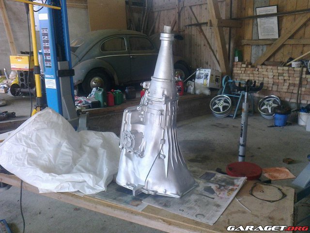

Arbetet har fortsatt men timmen är sen, så det får bli en bildkavalkad utan utförlig text wink
https://www1.garaget.org/gallery/images/173/172487/172487-d34139f7df24dbba1294a2ff935f9be3.jpg
https://www1.garaget.org/gallery/images/173/172487/172487-156e2c31dc8ed85c5ac2c6536aab3760.jpg
https://www1.garaget.org/gallery/images/173/172487/172487-ed598377137de51f8aac88b80f71730f.jpg
Jag har även målat växellådshuset smile
https://www1.garaget.org/gallery/images/173/172487/172487-327e830351ac03d9b7f9750f34da2e5d.jpg
https://www1.garaget.org/gallery/images/173/172487/172487-59a479442909c980137a6a8f7913c555.jpg
Lite GULDFÄRG piffar alltid upp wink !
https://www1.garaget.org/gallery/images/173/172487/172487-5562bfe0b098d29f2efe7ffbcd1a05db.jpg
https://www1.garaget.org/gallery/images/173/172487/172487-109a64f542c22ae4c5d9a65aef6298d1.jpg
Tråget tätas med gammal hederlig korkpackning smile

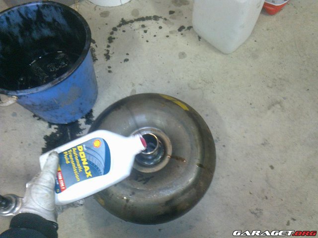

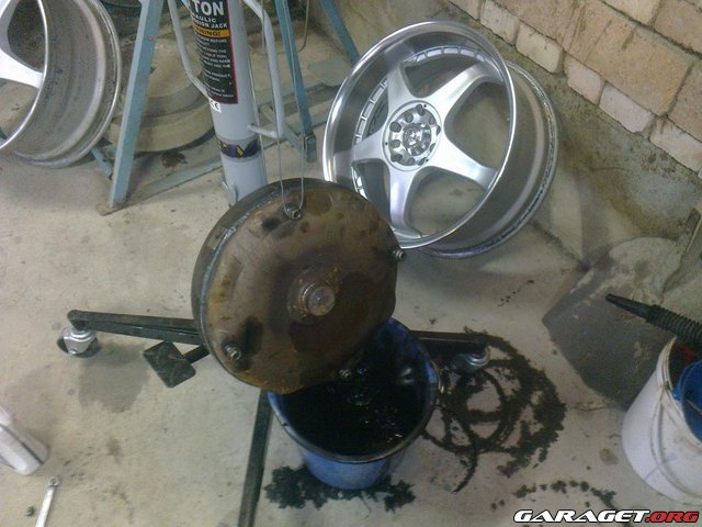

Även momentomvandlaren måste rengöras…
https://www1.garaget.org/gallery/images/173/172487/172487-09e9b2ffea10c00de883d5272361c69d.jpg
Fräsch olja häls på och jag skakar runt oljan en god stund (puh … den är TUNG roll )
https://www1.garaget.org/gallery/images/173/172487/172487-31d7ca2d42c1a1dd24bccf60aab73048.jpg
Här får den hänga och dränera sig
https://www1.garaget.org/gallery/images/173/172487/172487-6a5d72070b47d411964d46e2d67d52c5.jpg
Under tiden körs Edseln fram till lyften igen eftersom…
…i morgon ska jag rengöra underredet efter allt söl från växellådan – SO STAY TUNED! hmm …
