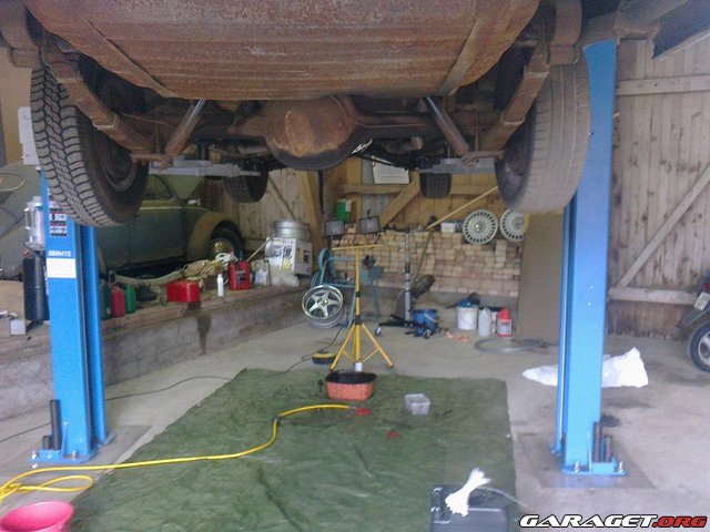

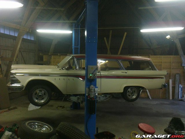

Idag var det rengöring som stod på programmet smile
https://www1.garaget.org/gallery/images/173/172487/172487-580bbdc5c7d25651c184750e0082b7d5.jpg
Med en presenning på golvet ser det lite trevligare ut efteråt wink
https://www1.garaget.org/gallery/images/173/172487/172487-04cb5ea9c0d22f6e588a278cc3eab2c0.jpg

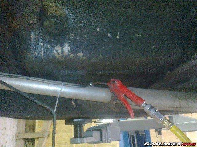

Oljekylet blåses rent med tryckluft

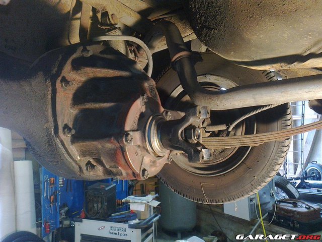

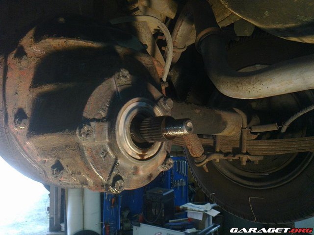

När jag tittar bakåt noterar jag en sak som jag tydligen alldeles missat:
https://www1.garaget.org/gallery/images/173/172487/172487-14c4ab37e3fa7030c6f03eeb92db6ce0.jpg
Det sipprar olja från främre packboxen på bakaxeln sad

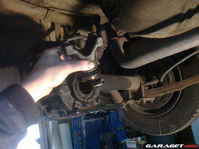

Efter ett försök att beställa en ny på Norrlands Custom inser jag att jag måste först demontera yoken och mäta upp allt för att få rätt prylar:
https://www1.garaget.org/gallery/images/173/172487/172487-e48c0a6bafc013d27127bbe39a7db92b.jpg
https://www1.garaget.org/gallery/images/173/172487/172487-dcf53ca73f7961731c9683bff9007d45.jpg
Packboxen mäter 46 mm inre- och 76 mm yttre diameter. Alltså är axeln av originalmodell för bilen

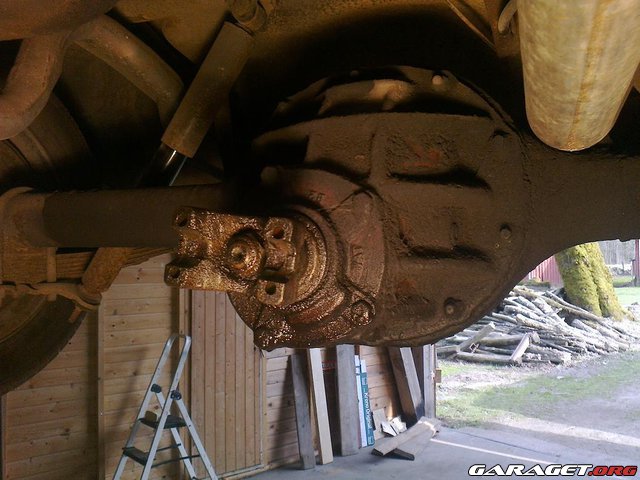

https://www1.garaget.org/gallery/images/173/172487/172487-ad4f8b3b032593f344ba8ec788cbf322.jpg

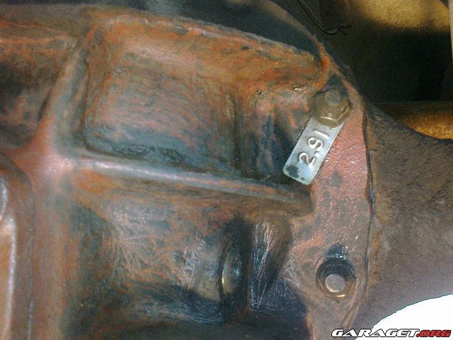

Under centimetertjocka avlagringar hittar jag även denna ’tag’ som talar om att det är 2.91 utväxling på bakaxeln

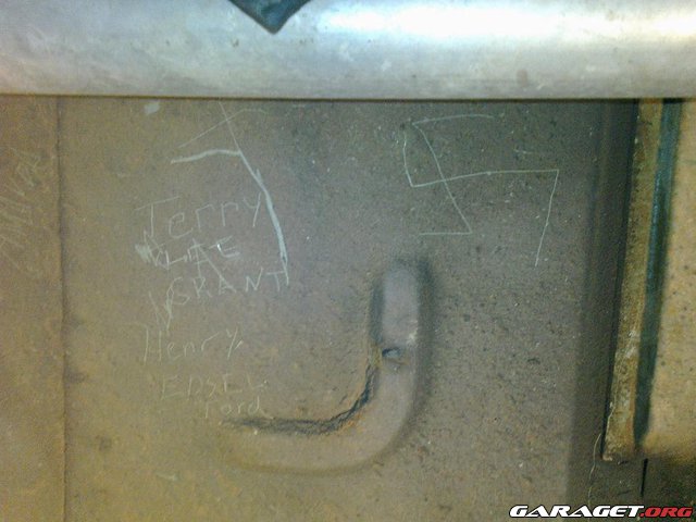

På golvet under bilen hittar jag lite graffiti och en svastika yikes

Ahh, dessa cliffhangers! yikes
Haha, man kan undra hur de tänkte när de klottrade sådär på en jänk..? roll

Var det enkelt att demontera yoken från bakaxeln? Har några nassar ägt bilen tidigare mad
Jo, jag hade faktiskt ingen aning fast jag ägt bilen i sju år - troligen småungar som busat med killen som bytt motor och låda så 'omsorgsfullt' i USA roll
Mycket, mycket enkelt - den satt knappt fast hmm Jag har visserligen för mig att man inte ska dra dessa speciellt hårt för att inte riskera spräcka ingående tappen på bakaxeln - men sååå löst?!?!

Hmm.......när jag bytte bakaxel på Plyman (slirade sönder den gamla roll ibland har man inte mer förstånd än ett litet barn cool ) så tänkte jag byta packboxen på den nya före jag monterade den. Men jag gav upp, den satt som berget och flänsen som satt i yoken stack så lite utanför axelhuset så ingen utdragare hölls på plats sad

Surt för dig sad ... Själv satte jag bara en 27mm hylsa på ett vanligt spärrhandtag och höll fast ena bakhjulet med en hand (mest för att testa) och muttern lossade direkt big_smile

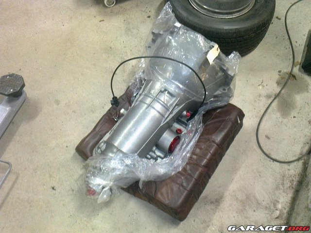

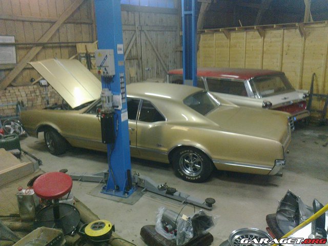

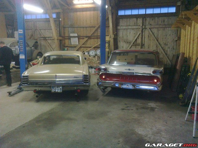

Jag skrev ju att det skulle bli trångt:
https://www1.garaget.org/gallery/images/173/172487/172487-6182f272862c9f0813bce7a6f1a93afe.jpg
Polarens Oldsmobile Cutlass -66 kom på besök idag big_smile
https://www1.garaget.org/gallery/images/173/172487/172487-80730a195e71bad5a88f50a633df97f9.jpg
Bilen ska få ny en sprillans ny 4-växlad automat monterad
https://www1.garaget.org/gallery/images/173/172487/172487-e5babb52eba1c5974daef475f29a61c7.jpg

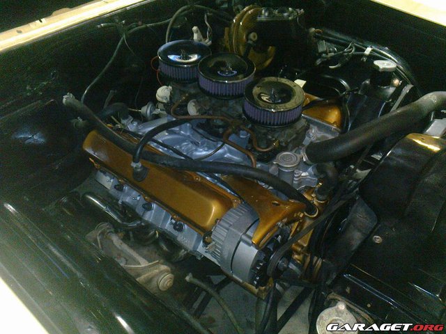

Oldsen är svensksåld och 2-dörrars med stolpe (hyfsat ovanligt), och under den öppna huven…
https://www1.garaget.org/gallery/images/173/172487/172487-ced1a955b3d639383582303790ad8b70.jpg
…ligger en helt nyrenoverad Olds 455" med 3st 2-portsförgasare ("Sixpack") cool
Så nu får mitt Edselprojekt – tyvärr – ligga på is några dagar …
MEN: JAG ÅTERKOMMER!

#157
Jävlar vad fin! smile
Vad skall ske med denna skapelse då?
VWetgirig hobbymekare
1 917 Inlägg
26 april 2012
#158
smile
Bilen ska träffa SBP om en vecka, så det är lite halvpanik roll, men...
...den nya växellådan ska sättas på plats (skedde redan igår kväll)
...kardanstången ska kortas 15mm (vi hade räknat med en bolt-on, så det blir en försening hmm )
...nytt avgassystem ska byggas
Förhoppningsvis går detta smidigt smile . Det tar tid från mina andra projekt, men vad gör man inte för sin bäste polare cool ?!
