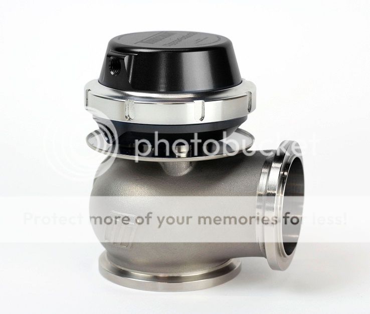

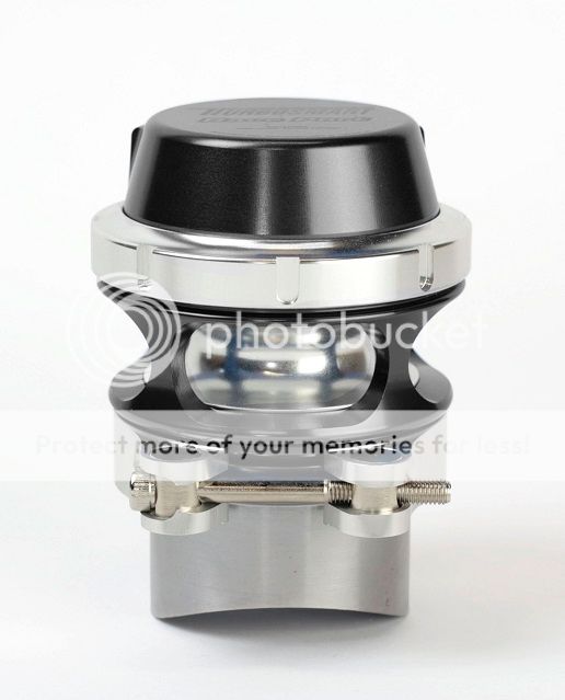

Har gått lite trögt... Men har beställt en del saker från USA nu som trillar in i veckan förhoppningsvis smile
Fått till BTR:en och lite kosmetika, men väntar på intercooler, WG, Dump och lite annat smått...
Det blev dump(50mm) och WG(45mm) från Turbosmart... Verkar vara bra grejer, och framförallt väldigt små och slimmade! smile
