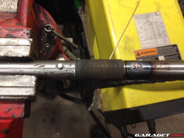

Kör med det skarvade parallellstaget så länge, får se om jag hittar ett som passar sen smile
https://www1.garaget.org/gallery/images/72/71525/71525-d96d9437dd9e4412de7f2cddeb209ddb.jpg
Borrade ett genomgående hål på varje sida om förlängningen, klonade hålet för att få bättre svets och stoppa i en 4mm stång som tigas på båda sidor

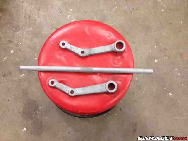

Blästrade parallellstaget och armarna, armarna har varit blästrade och lackade innan men fick värma dem lite för att få en vinkel där de inte krocka med krängningshämmaren, så bara till att blästra och lacka igen smile

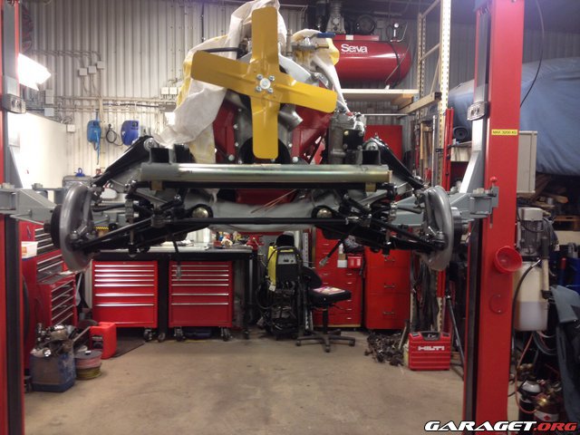

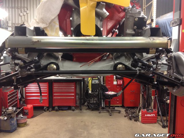

Styrningen klar smile

Cc måttet på styrlederna blev 610mm, staget i sig blev 500mm smile
