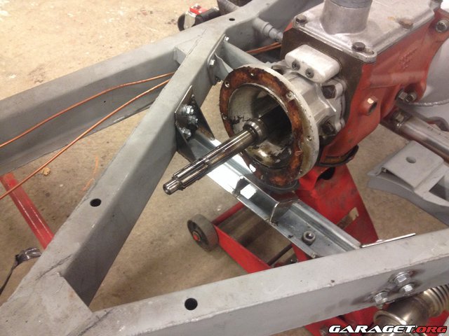

Kollade och M41'ans utgående axel är 22mm och har 8 splines
https://www1.garaget.org/gallery/images/72/71525/71525-491ae7645fe2c5e3450fb945d90470d7.jpg

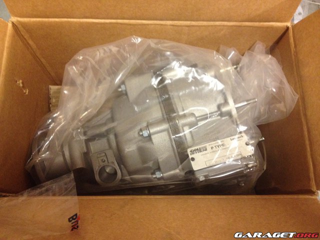

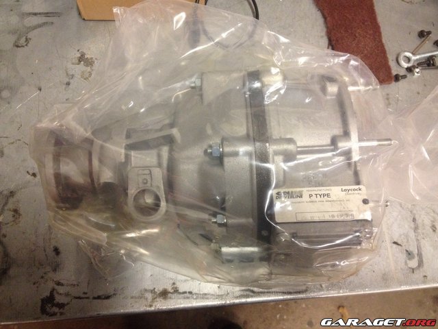

En liten funderingar hmm
Skulle man kunna ta huvudaxeln från en M46 och få den att passa i M41'an??
Så att man får rätt storlek och splines till OD'n hmm
Har nämligen en fabriks ny OD typ-P liggandes
https://www1.garaget.org/gallery/images/72/71525/71525-d432ce5067b6c856723f73fec3c06d7a.jpg
https://www1.garaget.org/gallery/images/72/71525/71525-3cf5399afc0860a5c4661c1dac5b4d69.jpg
Typ-P är kraftigare än typ-J (sitter i turbo bilarna) och hade varit kul om man lyckades para ihop den med M41'an smile
http://www1.garaget.org/gallery/images/72/71525/71525-491ae7645fe2c5e3450fb945d90470d7.jpg

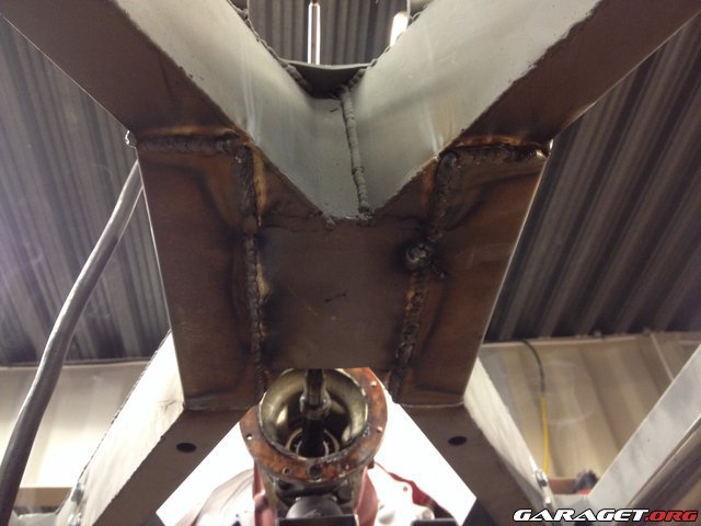

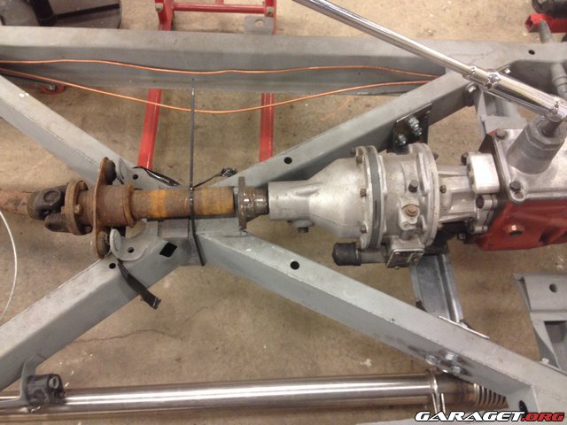

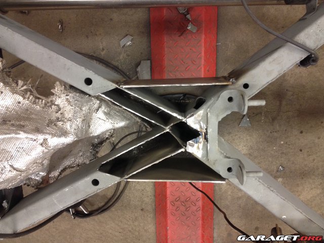

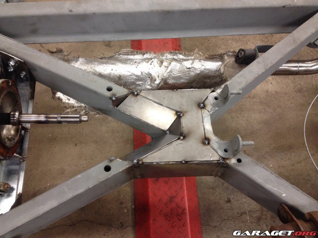

27 november 2014
#738

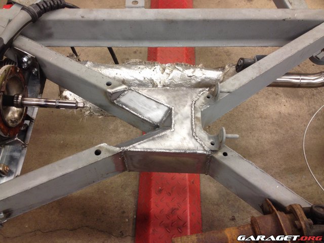

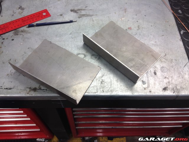

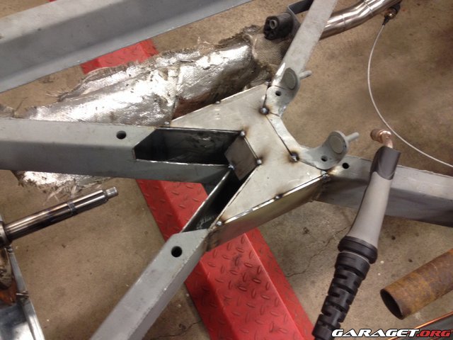

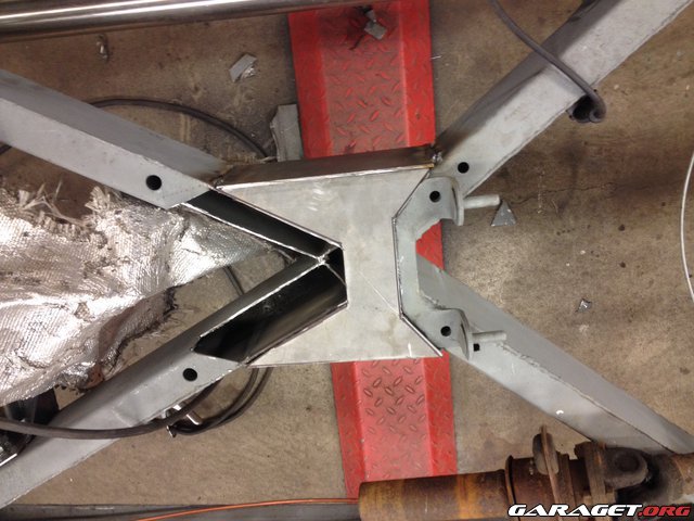

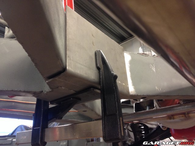

Vilken typ av överväxel det än blir D,J eller P så är det samma mått från struten till kardanfästet och då blir det lite tajt mot ram x-et hmm
Så har fått kapa och boxa ramen lite.
https://www1.garaget.org/gallery/images/72/71525/71525-291d34df0aa51f8996a1383c15baebaf.jpg
Tajt!
https://www1.garaget.org/gallery/images/72/71525/71525-330bd0931f14d2fb3e85e557649a2f25.jpg
Fått bockat lite 3mm plåt
https://www1.garaget.org/gallery/images/72/71525/71525-c033d82f79a85cc3bde6c95beec6a5e3.jpg
Satte plåtarna utanför ram x-et
https://www1.garaget.org/gallery/images/72/71525/71525-4805d85aa24097fb641650e73dc44ec9.jpg
Dit svetsade
https://www1.garaget.org/gallery/images/72/71525/71525-fe40a4807e7b26a2ac27151e7b51d001.jpg
Kapat ur en del av x-et
https://www1.garaget.org/gallery/images/72/71525/71525-fcc33de9c4cb8d7c70bdf438d6831b89.jpg
Kapat till ett lock också i 3mm plåt
https://www1.garaget.org/gallery/images/72/71525/71525-b4685279b107481f1485f4295169c8e1.jpg
https://www1.garaget.org/gallery/images/72/71525/71525-a629d27ce8cab0f3718ce395c62d8101.jpg
https://www1.garaget.org/gallery/images/72/71525/71525-32ceebcdb33c406223074c4db54d311b.jpg
Sådär någonting, nu är där plats för ett kardan X smile
