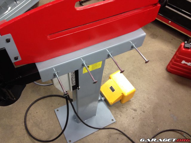

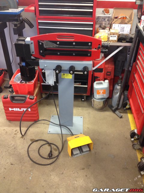

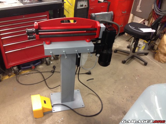

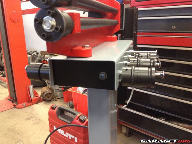

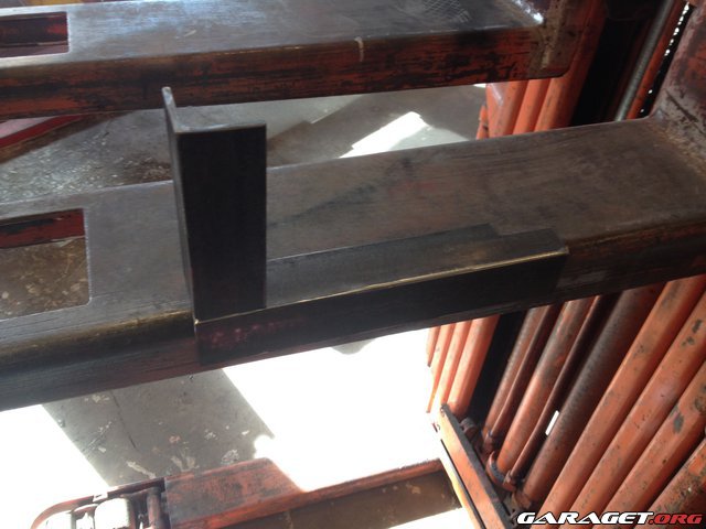

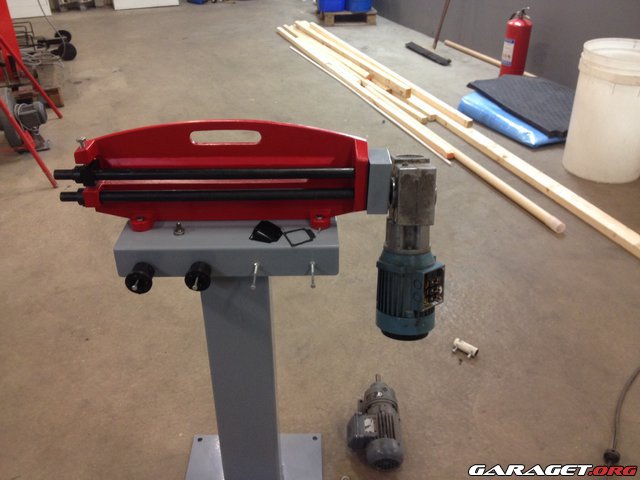

När ändå snacket har hamnat lite åt verktygs hållet, men även för att den byggdes före att användas till Duetten
så tänkte jag tipsa om hur man får till en motordriven sick och falls till vettiga pengar! smile
Byggde en motordriven sick och falls för nästan 2år sedan (trodde jag skulle va igång med duett karossen tidigare hmm )
Då en handvevad sick och falls bara kostar ca 1/3 av en motordriven så började funderingarna gå.
En handvevad är totalt värdelös när du är själv och håller plåten med två händer! hmm
Alltså köpte jag en handvevad och försåg den med snäckväxelmotor, frekvensomvandlare, fram/back via fot pedaler, varvtalsstyrning och hamnade till slut på ca 1/2 priset av en fabriksbyggd motordriven big_smile
https://www1.garaget.org/gallery/images/72/71525/71525-e9ea546e488e08a12e8c25c7991a4a7f.jpg
Plocka av veven och hängde på en begagnad motor med snäckväxel från en förpackningsmaskin
https://www1.garaget.org/gallery/images/72/71525/71525-c83abef15afa3eda18ff16465259e186.jpg
https://www1.garaget.org/gallery/images/72/71525/71525-3e4a375915ff279832f64351ad80bd0b.jpg
https://www1.garaget.org/gallery/images/72/71525/71525-5cd03f457ea146e962cecf04fc1cd619.jpg

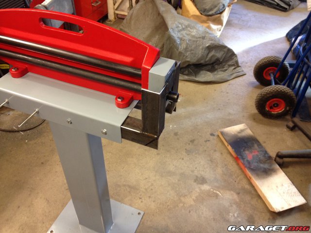

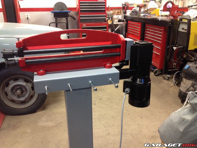

Byggde ett ordentligt fäste till motorn
https://www1.garaget.org/gallery/images/72/71525/71525-aabe0b4891d07b36d243cb348169d7e0.jpg
https://www1.garaget.org/gallery/images/72/71525/71525-cc0a9fdbe440f987779a4369d2f6d55e.jpg

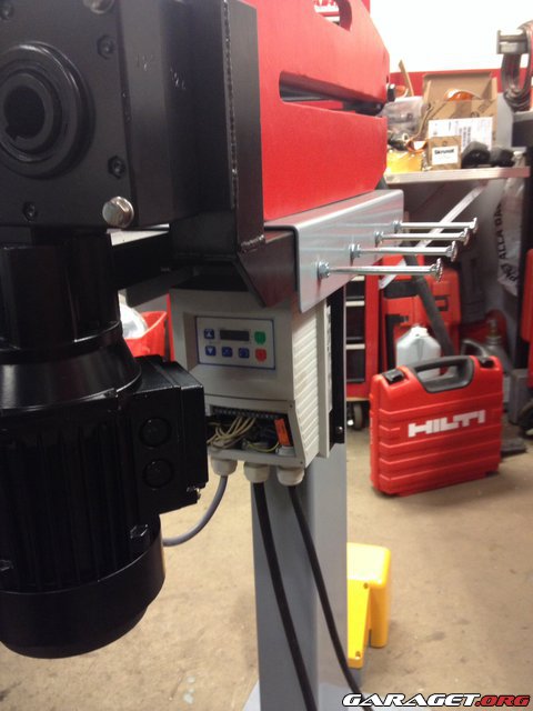

Valde att använda mig av en 1fas frekvensomvandlare (köpt på Blocket)
Då får man en del funktioner på köpet liksom smile
Som fram/back, möjligheten att ändra varvtal plus att du kan köra 3fas motorn på 1fas 230v
https://www1.garaget.org/gallery/images/72/71525/71525-a74f3da523dd10ce6dbf049343f53e97.jpg
https://www1.garaget.org/gallery/images/72/71525/71525-3d839b71041c9dd8ca13e4e991bc792c.jpg
Koppla en dubbel fotpedal till frekvensomvandlaren, fram och back (köpt på ebay)
Gjorde även en förstärkning som, bultades fast
https://www1.garaget.org/gallery/images/72/71525/71525-3dc115b3a5de154179df5b7213a927f2.jpg
Sen en potentiometer för varvtalsstyrningen
Blev mycket funktionell och lätt använd till halva priset smile
Som sagt tänkt som ett tipps smile

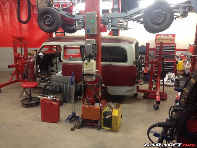

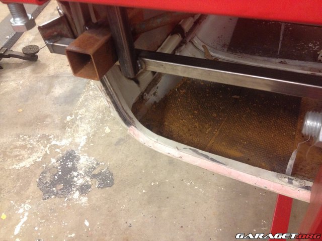

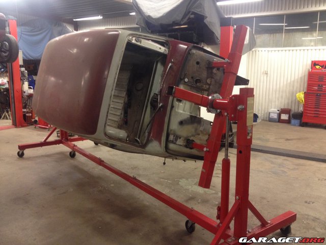

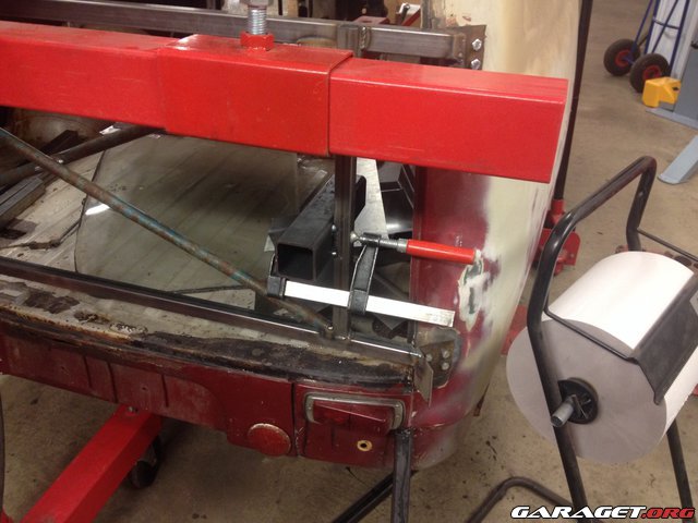

Äntligen har jag fått lite tid och några järnbitar så att det blev ändring på infästningarna till snurran smile
https://www1.garaget.org/gallery/images/72/71525/71525-fa8900b71e4094061e50d0735af66528.jpg
https://www1.garaget.org/gallery/images/72/71525/71525-0c10692f90d21f3f19132e6a0060a774.jpg
https://www1.garaget.org/gallery/images/72/71525/71525-476f2b19420ac8c615d136fdc9219949.jpg
Så ja nu känns det mera i centrum smile
Får tömma karossen på lösa delar i morgon och rulla fram den, sen ska det snurras big_smile

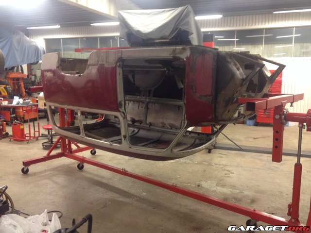

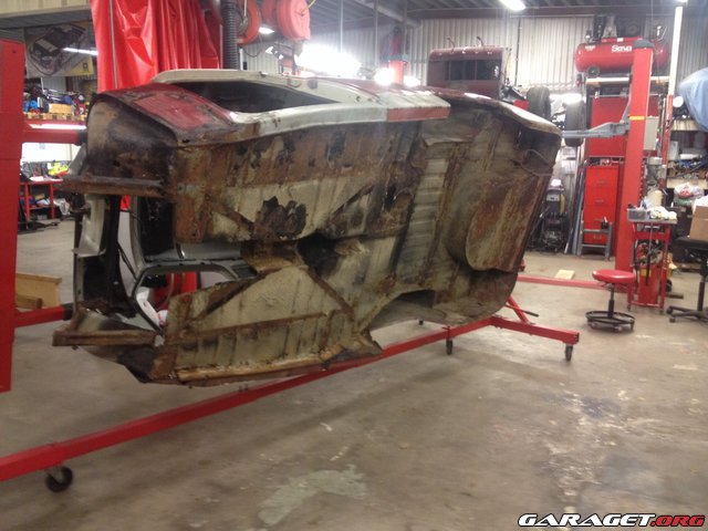

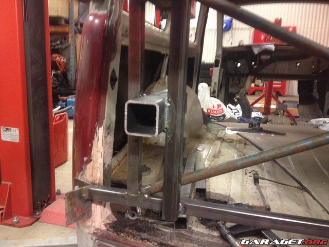

Då fick jag provsnurrat smile
https://www1.garaget.org/gallery/images/72/71525/71525-d641c09729abf05142744b367784eb4f.jpg
https://www1.garaget.org/gallery/images/72/71525/71525-43153805322233a7853335f22976933e.jpg
Suck här är att göra hmm
Egentligen hade jag velat byta hela golvet i lastutrymmet men det är lika lätt att hitta ett rostfritt golv till en Duett som att hitta pingviner i Sahara!
https://www1.garaget.org/gallery/images/72/71525/71525-95e514a363171a4f208319826a93f5f3.jpg
https://www1.garaget.org/gallery/images/72/71525/71525-adc26018d20fee2b9f6c9116ecead082.jpg
En hel dem rost rasade ur trösklar och hålrum när karossen kom upp och ner
Nästa steg blir att staga upp karossen innan jag börjar kapa ur golvet fram så att inget förändrar sig.
Sen får blästraren göra sitt smile
