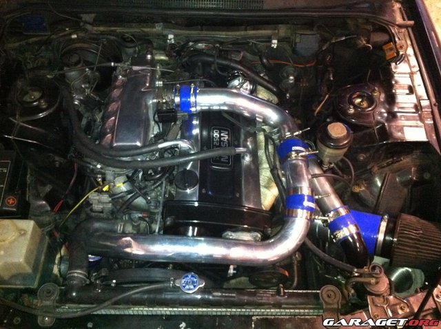

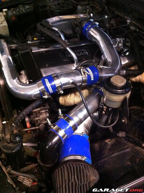

Har förberett bilen för inkoppling av MaxxEcun nästa helg. Eftersom lmm inte längre behövs så har jag dragit ett 4" flexrör från inloppet på turbon direkt till luftfiltret. Blev jävligt bra! Dock är risken rätt stor att besiktningsmannens blick fastnar på det.. Funderar på att vira det i någon svart värmetålig tejp för att få det mer diskret.
https://www1.garaget.org/gallery/images/17/16271/16271-27b9e98e1ce85e82c38bce1f5a22870d.jpg
https://www1.garaget.org/gallery/images/17/16271/16271-a255bba4ec09b364f1b1b8d91ff10d06.jpg
Här är flexröret från fronten till luftfiltret. Ska bara balta på någon svart färg på limmet. Lär kyla bra! smile

Ärcdet ett alu flex rör till filtret ?
Rekomenderar byta till  riktigt alu rör hört många som haft problem med tunna alu flex rör
Varför?
Varför?
Nu vet ja inte hör tjockt gods du har i ditt
vibrationer
Sen skall det klara av tuff värme
Bra jävla sugande av turbon
Tästa tex  ta av filtret
O täp för röret med handen när bilen står på tomgång
Så kan du tänka dig hur det blir när du laddar på
Varför?
vibrationer
Om man drar ut flexröret så blir det ju väldigt fladdrigt. Men mitt är fortfarande ihoptryckt och känns väldigt styvt. Har svårt att tro att det sugs ihop. Sånt jättetryckfall är det ju inte över luftfiltret.
Däremot värmen kan bli tuff från turbon. Tror jag ska sätta en muff mellan turbo och flexrör just för att minska värmespridningen till flexröret från turbon. Vibrationer ser jag inga problem med?

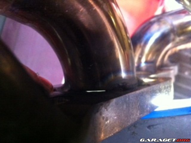

Märkte även att jag hade ett avgasläckage på vägen till mappningen. Efterdrog alla bultar men läckaget var kvar. Så rev bort grenröret igår och upptäckte då detta..
https://www1.garaget.org/gallery/images/17/16271/16271-9fa56cfdba8ef2a29d89d44b6ad62e84.jpg
Personen som svetsat grenröret har missat en svets på fyrans rör!! Lös med fick lampa och man kunde se rakt igenom.. Har iaf fått grenröret svetsat och monterade tillbaka det igår. Startade upp och läckaget var borta smile
