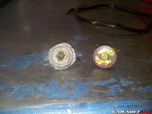

Handbromskontakten fungerade inte så jag öppnade upp och kollade, hittade massa skit så det var inte så konstigt, fast det är ju LUCAS, mannen som uppfan mörkret.

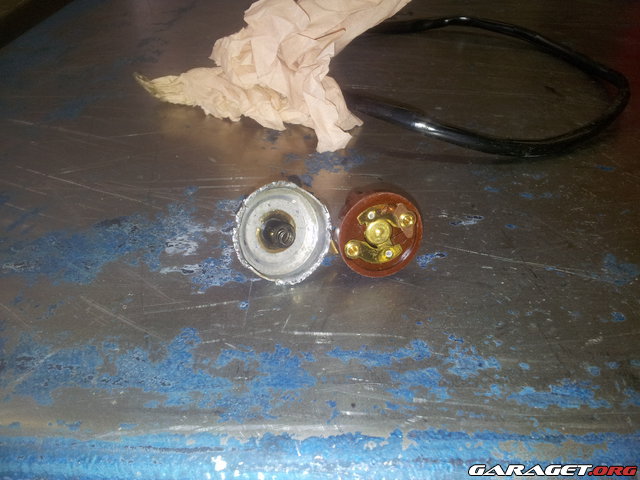

Efter lite rengöring så blev det bättre och kontakten började fungera

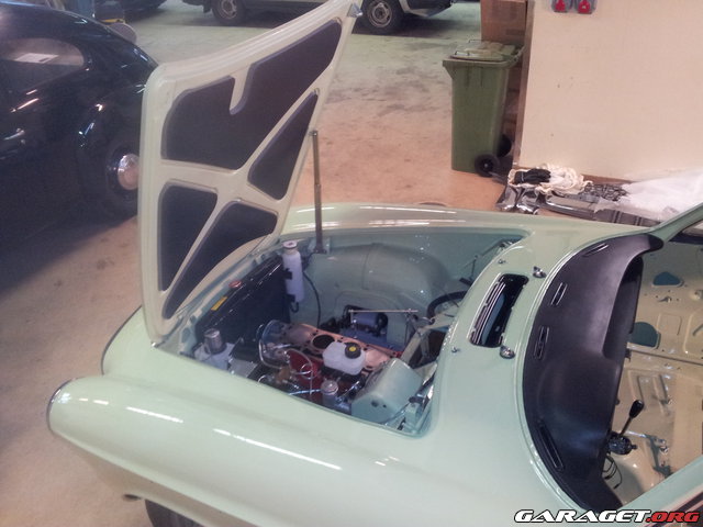

Huven helt injusterad, viktigt att få till "springan" runt huven så det ser bra ut, det var lite trix men ett par timmar med att tillverka chims och massa tålamod så blev det helt perfekt!

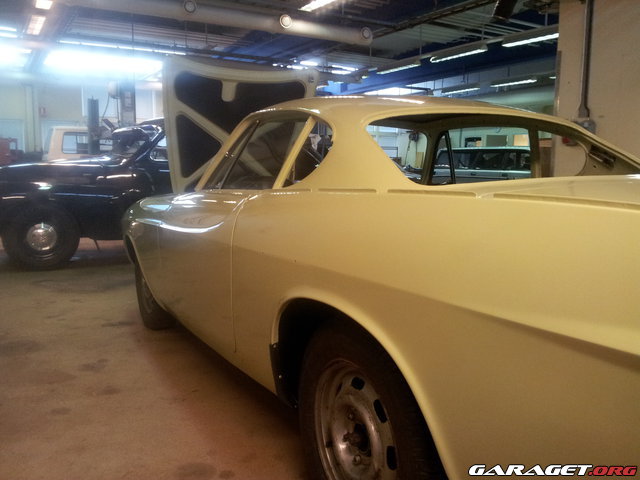

Fälgarna som sitter på är nog dom som suttit sen bilen var ny, årtalet som står stämplat stämmer med bilens årsmodell, dom kommer att lämnas in för blästring och lack

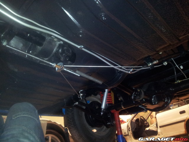

Här är nya broms och bränsleledningar monterade. nya handbromsvajrar och elförzinkade klammer och stag. l

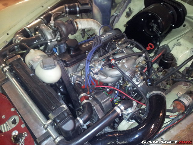

Har just sålt mitt förra projekt, en amazon turbo, till förmån för p18. en riktigt rolig bil som jag började bygga för några år sedan. här är en bild av motorrummet
https://www1.garaget.org/gallery/images/152/151791/151791-a24bba14129c8a19639784056d0c334f.jpg
motorn i amazon, inte orginal precis
