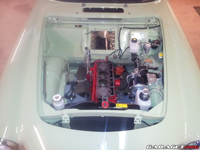

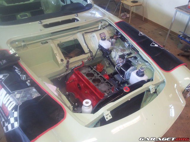

https://www1.garaget.org/gallery/images/152/151791/151791-ba9ca304eb5a8918c87743039cc9ef6c.jpg
lite prylar monterade i motorrummet, även en växellåda från sviss, helt genomgången.

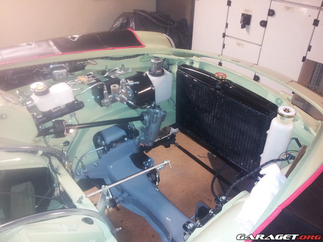

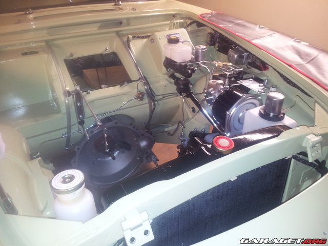

https://www1.garaget.org/gallery/images/152/151791/151791-ff8a431dc69cb714f6d669461fcde2d8.jpg
Kylaren på plats, orginal men upplackad
https://www1.garaget.org/gallery/images/152/151791/151791-c5b54adf4a56ad3f1693f36383814590.jpg
Ny behållare för bromsvätska och expantionskärl, lägg även märke till det nya elsystemet och nya relän.

Kan tillägga att alla ledningar som tex broms och bränsle är slipade, polerade och sedan elförzinkade tongue

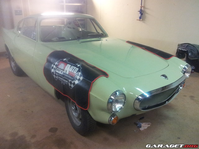

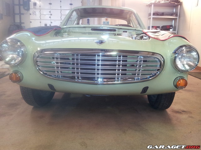

https://www1.garaget.org/gallery/images/152/151791/151791-af2d8fdacb2acce1eacc1156ce9ceb1f.jpg
Grillen och grillsargen provmonterad, blev riktigt fint faktiskt Volvo orginal delar!!

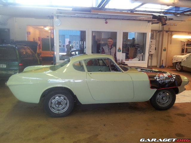

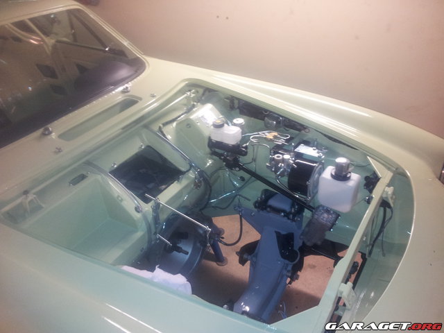

https://www1.garaget.org/gallery/images/152/151791/151791-cf414e40b508250fc968b2d2bc09f222.jpg
Huven provmonterad, lite finjusteringar kvar, huven ska fram ungefär 1mm, nu är det riktigt noga smile

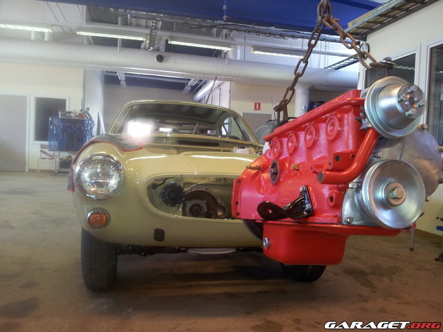

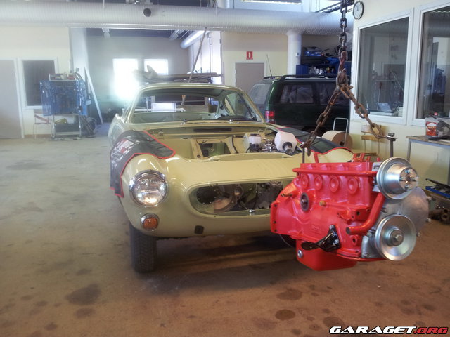

https://www1.garaget.org/gallery/images/152/151791/151791-f5bbef103b91f49cede51c973f7a31e2.jpg
Farsan kom förbi och ville hjälpa till att lyfta i motorn.
https://www1.garaget.org/gallery/images/152/151791/151791-0859b764b37b4db59780d31220076782.jpg
ivrig att få sätta igång med motormontering smile
https://www1.garaget.org/gallery/images/152/151791/151791-db15999a6cf3c825ed8ac903b51e75cb.jpg
nu är det dags att göra det efterlängtade lyftet, håller på att blyfrikonvertera toppen, det är därför den inte sitter med på motorn, plus att den blir lättere att lyfta i utan topp.
https://www1.garaget.org/gallery/images/152/151791/151791-cb2cfa4fa37376b01e3707ac02aca187.jpg
fin motor med elförzinkade remhjul och detaljer

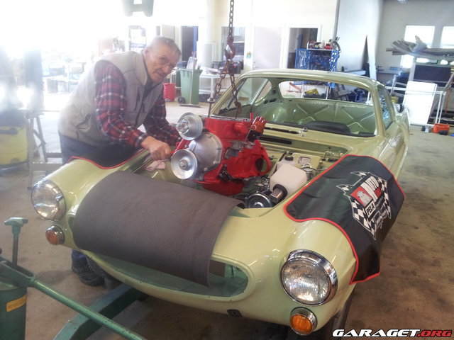

https://www1.garaget.org/gallery/images/152/151791/151791-de10b447b65f82f94696680fe0704a6b.jpg
farsan är chefsmekanikern smile
https://www1.garaget.org/gallery/images/152/151791/151791-53bde68f18b36c5c63d02065b1d46216.jpg
gled på plats hur fint som helst, ingen skada skedd. toppen blir klar imorgon så då blir det mera skruva
