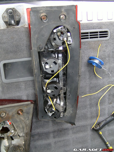

Idag har det hänt lite smile börjat riva ner kopplingen och sen har jag satt dit rödvita lysen bak smile
https://www1.garaget.org/gallery/images/71/70018/70018-24ab1ae0c544ffed22f5452209b12fe7.jpg
4* bromsljus smile Det ska ju synas när man bromsa big_smile

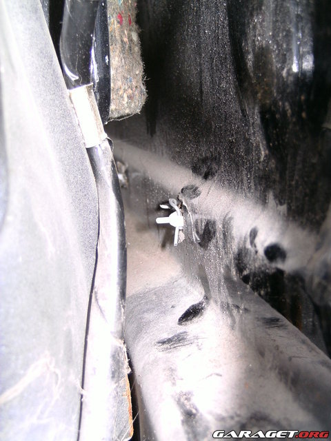

Fixade till listen som sitter på bakskärmen då den inte ville fastna smile nu jävla sitter den! smile
https://www1.garaget.org/gallery/images/71/70018/70018-7144cfaebd3870bb2dd17f20b6d6fd84.jpg

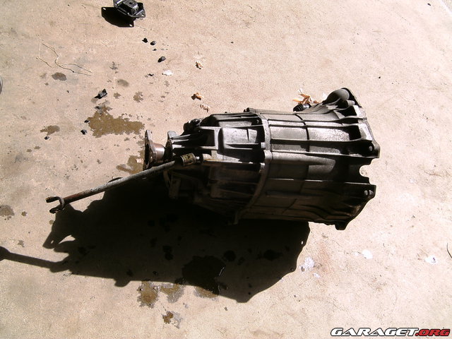

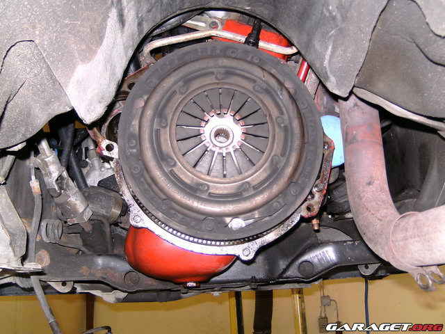

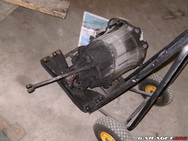

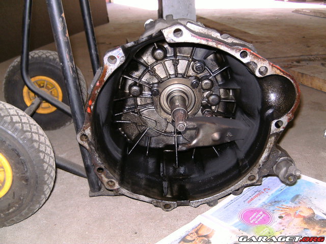

Lådan ska ner och kopplingen kasseras  smile
https://www1.garaget.org/gallery/images/71/70018/70018-cde52913af8eb7fdf5e6b1a38bf9e2e8.jpg
https://www1.garaget.org/gallery/images/71/70018/70018-8cd51fdea0127988d5e7eef647539f63.jpg
Skitigt..
https://www1.garaget.org/gallery/images/71/70018/70018-7f23525be1699ad35f3530178a794d4a.jpg
https://www1.garaget.org/gallery/images/71/70018/70018-ca347aa86753dbaeca2af3599ee6cedc.jpg

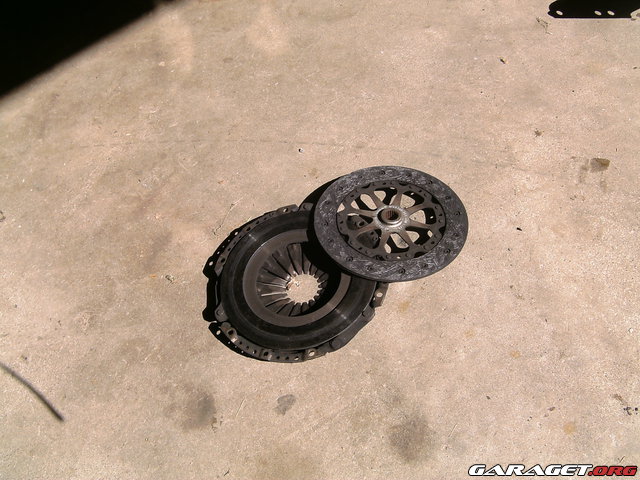

Den gamla kopplingen hmm
https://www1.garaget.org/gallery/images/71/70018/70018-6ed125561290b5a271ba56244e50b7e1.jpg
Tvättade den lite med ska nog fixa lite till smile

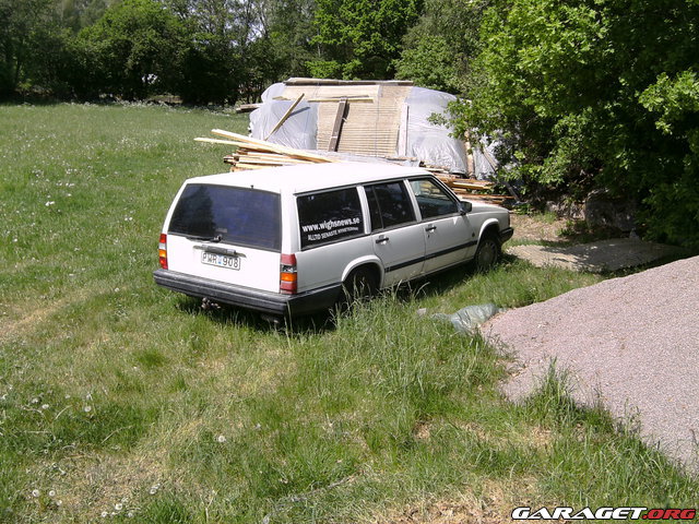

Precis beställt en koppling fick bli en original och sen 712a. Slänger även upp ett par bilder på donator bilen/ blivande vinterplåg smile
https://www1.garaget.org/gallery/images/71/70018/70018-b05fe7657929992a28f4bd341ca154a8.jpg
https://www1.garaget.org/gallery/images/71/70018/70018-3e75919f9a1093b91e4aecf913055ad8.jpg
Moroten på plåget wink
