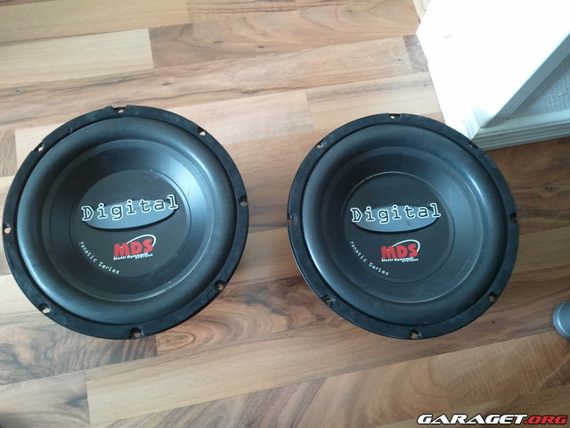

Tjena! har 2st 10 tummare och skulle behöva ett steg till dessa,skulle ni kunna ge lite tips om ett bra steg är ganska ny med ljud. har kollat på detta http://www.dbakuten.se/detail-item_id-318346 ungefär i den prisklassen helst inte dyrare. kom gärna med tips!

Beror helt på vad det är för 10"are smile
35 Inlägg
6 maj 2012
2st MDS Digital fanatic series smile  https://www1.garaget.org/gallery/images/64/63591/63591-c53ad7f2d96ca20b13af72558a2b1b1c.jpg

Jag hade utan tvekan hellre skaffat ett Zachry R1500. Samma som ICE-1500 men med pris som ett ICE-800
ICE-800 är lite i klenaste laget då det lämnar 600w i 2ohm och basarna ligger på 350wrms 700wmax och enkel 4ohm-spole. Dom vill alltså ha ett steg som lämnar mellan 700-1400wrms i 2 ohm.
