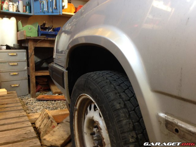

Nu är det mycket bättre fram nere i drygt 8 cm istället för 12 cm:) i med lite stolar och annan vikt som ej sitter där så blir det nästan bra:) bilder kommer snart, skall snart hem så man kan få snabbt internet:D.

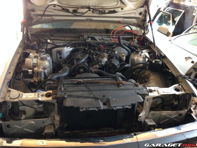

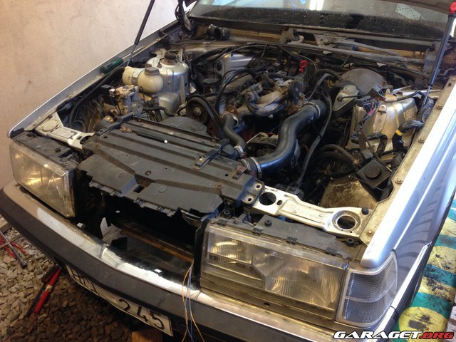

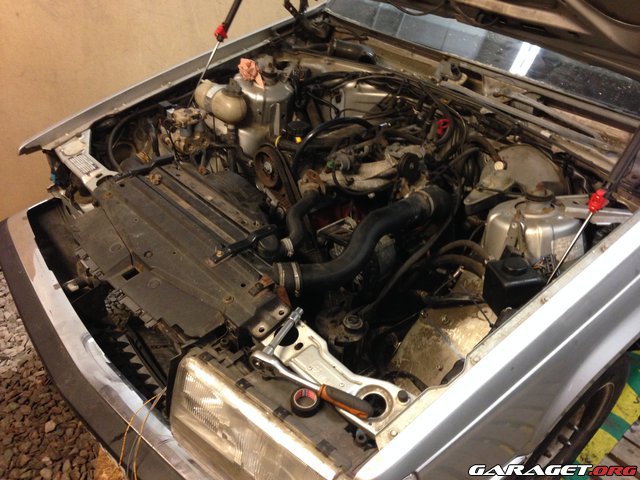

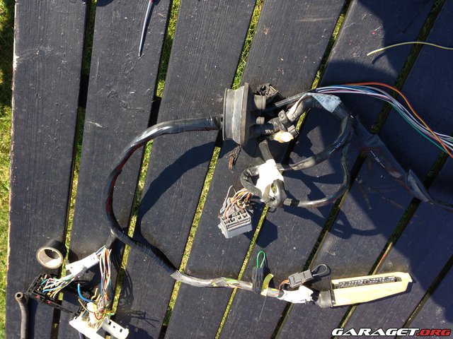

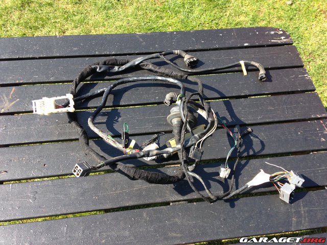

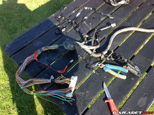

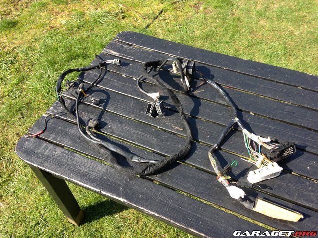

Här kommer en stor bilduppdatering:).
https://www1.garaget.org/gallery/images/21/20899/20899-5369c299b9a0fec336e745487aeb77c6.jpg
Håller på att ränsa 760 härvan:).
https://www1.garaget.org/gallery/images/21/20899/20899-4df2f40073ec774f24fa35d10e7be3b3.jpg

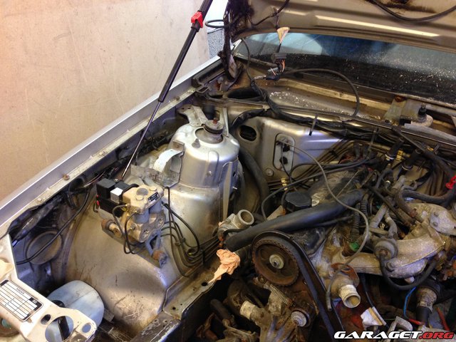

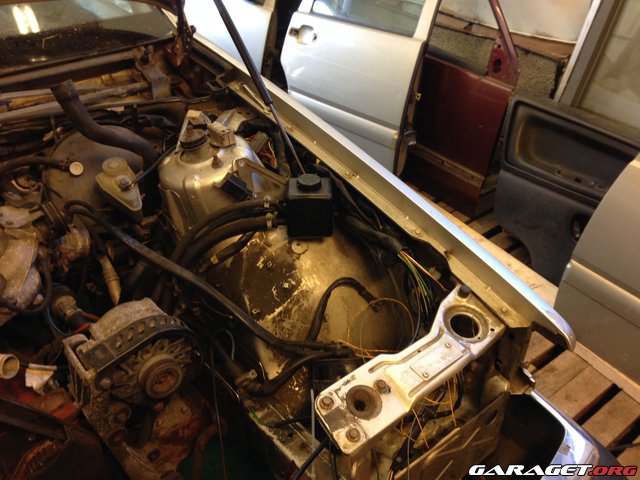

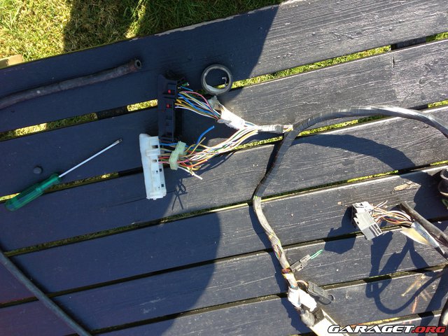

Fått monterat kabelmattan på v-sidan.
https://www1.garaget.org/gallery/images/21/20899/20899-d50077429a65da1b61d0dbfa923dbc47.jpg
Dragit över kablarna till abs-pumpen.
https://www1.garaget.org/gallery/images/21/20899/20899-997faed15f9fa1e820dabf8f2b53b827.jpg

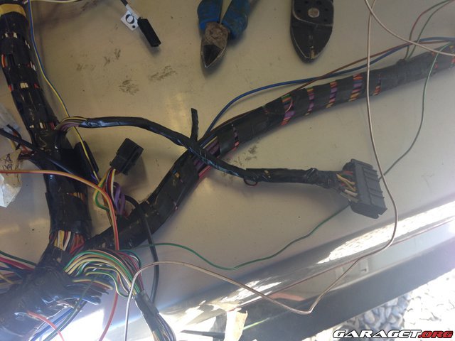

Fått börjat bygga ihop kabelmattorna:).
https://www1.garaget.org/gallery/images/21/20899/20899-8bffc36c62d0246d4a23cfeac4b3f126.jpg
https://www1.garaget.org/gallery/images/21/20899/20899-d9a7b968ec2cf29096ed72fc5b9f8280.jpg
Bara kontakten kvar att bygga ihop:).
https://www1.garaget.org/gallery/images/21/20899/20899-79acebb1f6aadb98081e5d418a2ed0b1.jpg

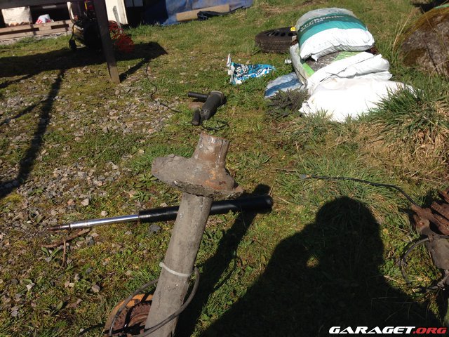

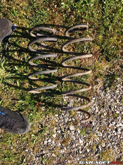

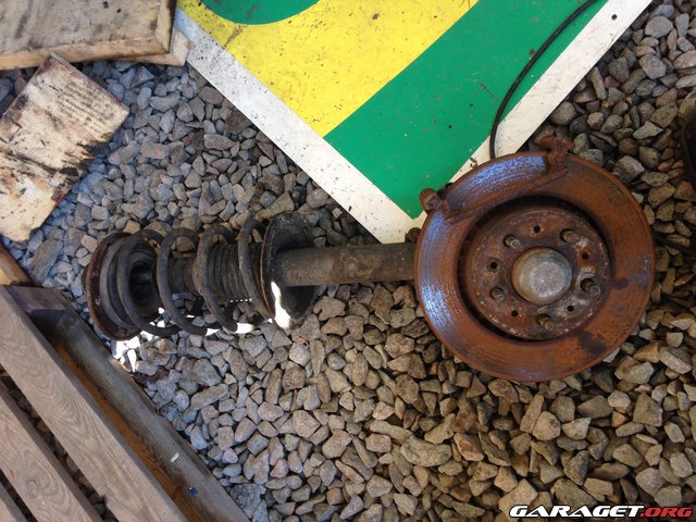

Börjat ta isär för att byta fjädrarna och åkte på stötdämparna också läckte ut:P.
https://www1.garaget.org/gallery/images/21/20899/20899-2f897e7aca0e5650d1e62653707f5d8f.jpg
fick kapa sönder donatorbena:P.
https://www1.garaget.org/gallery/images/21/20899/20899-52375f942254ad3dfb29bc7ecd9a026e.jpg

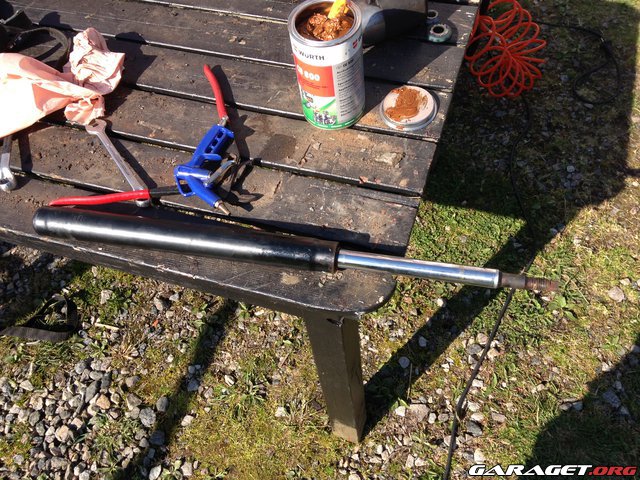

En st läckande stötdämpare:P.
https://www1.garaget.org/gallery/images/21/20899/20899-9835dff4c7c5ff195a3c32d5dd81d6f1.jpg
smile.
https://www1.garaget.org/gallery/images/21/20899/20899-661c32dfcf2a7495492a5778bcc9437e.jpg
Efter fjäderbytet:).
https://www1.garaget.org/gallery/images/21/20899/20899-04654702d5db728d78dfef6183a48978.jpg
Före:P.
https://www1.garaget.org/gallery/images/21/20899/20899-a67506ed22c924271eaae412f4bc2384.jpg

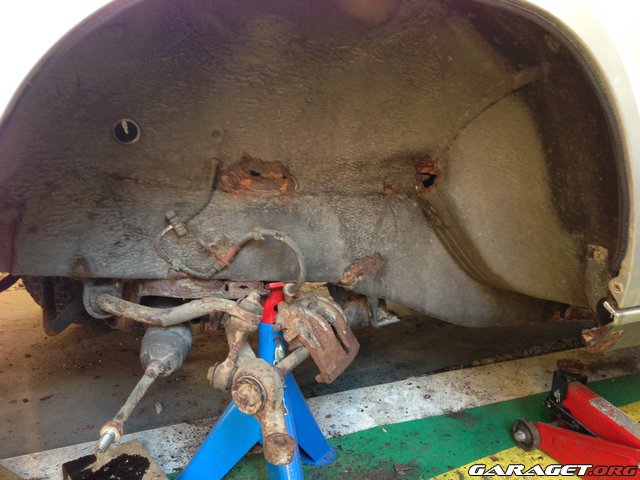

Byter v-sidan:P. och ett hål som måste lagas:).
https://www1.garaget.org/gallery/images/21/20899/20899-94062e6316208d0494a1369a6acd5fe9.jpg

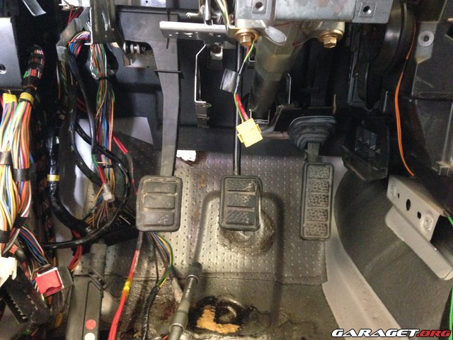

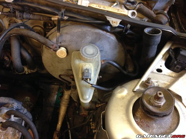

Fick monterat annan bromscylinder och dit med mastercylindern till kopplingen:).

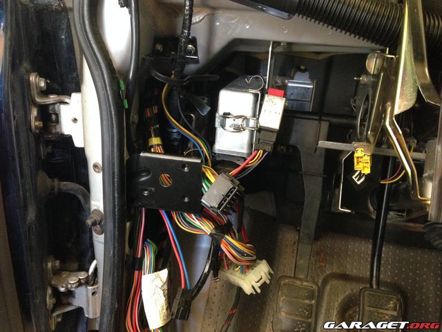

Sedan börjades det inne i bilen lite:P.
https://www1.garaget.org/gallery/images/21/20899/20899-c902b93b145f606b7727805d5585dd90.jpg
Sedan kom nya bromspedalen på plats:).

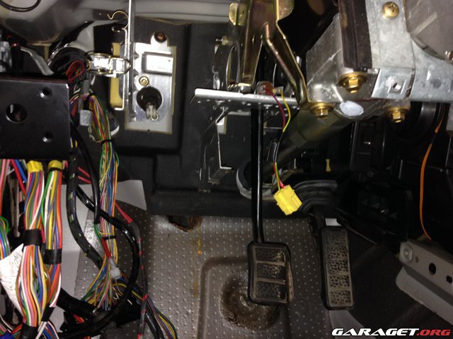

https://www1.garaget.org/gallery/images/21/20899/20899-71e5ca1726fda3ffe13d76284d74675b.jpg
Så nu har den för första gången tre pedaler:).
https://www1.garaget.org/gallery/images/21/20899/20899-7c5ae16455f24dd58158757130b9b399.jpg
Sedan monterades guldboxen och Abs boxen och la kablarna så jag ville ha dom:P.

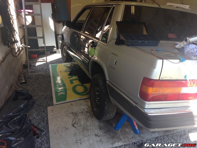

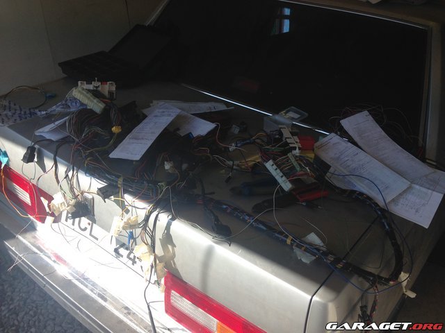

Fick börjat med att hissa upp bilen på v-sidan så jag kom åt att montera bränslepumpen hittade inte slangarna jag skulle ha till under så får köpa nya:P.
https://www1.garaget.org/gallery/images/21/20899/20899-50984914e41a23b9843664d89a5b6a4d.jpg
lite mer plats under nu:P.

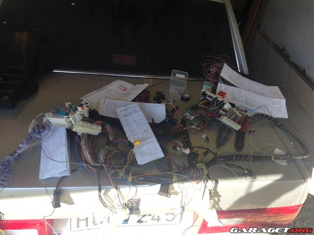

Sedan så fortsatte jag med elen tog ur den ur bilen så man kunde jobba lättare med den:P.
https://www1.garaget.org/gallery/images/21/20899/20899-a7996cb62aac8b0834352f866a4c76d0.jpg
Arbetsbänken:P.
https://www1.garaget.org/gallery/images/21/20899/20899-6bbc18db5644553e0a39df4304e0be40.jpg
smile.
https://www1.garaget.org/gallery/images/21/20899/20899-0ebe07ec528e5b17062d8d3bcd08465e.jpg
Fick fixat kabeln till stereon som var sönderklippt skall försöka ragga tag på en ny efter denna som är finare:P.
Sen så sattes fronten ihop igen tog isär för att byta ut lite saker.
https://www1.garaget.org/gallery/images/21/20899/20899-a0a3db9500e1cf786234d00741650962.jpg
smile.
