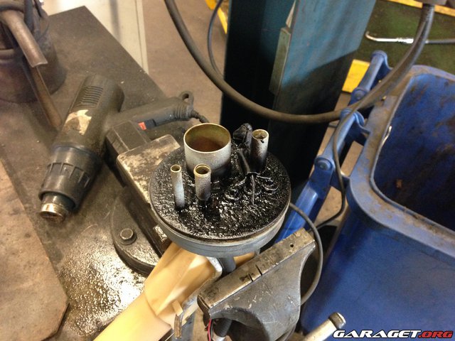

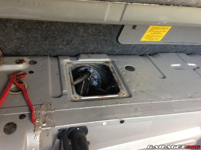

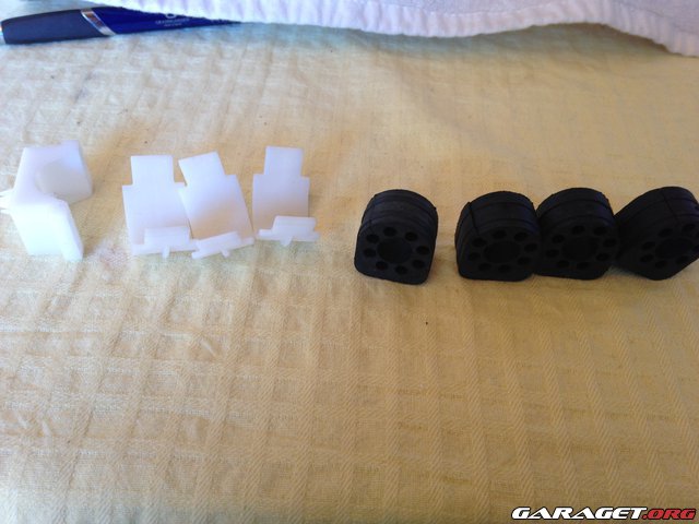

Nu har jag äntligen fått mina delar för att hänga upp bränsle slangen:).
https://www1.garaget.org/gallery/images/21/20899/20899-136a402c1e66ba9153898d9bdd1c0dfe.jpg
smile
https://www1.garaget.org/gallery/images/21/20899/20899-aa3838a05f81e87249fc9b2f12b645fa.jpg
Armaturen tillsnyggad:).
Nu blir det till att fortsätta får se om jag hinner idag eller om det blir provkörning nästa helg:).

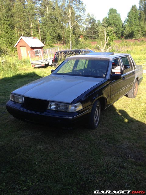

Kom inte så långt som jag ville eftersom jag ej fick kopplingen att funka svampig och inget motstånd alls:/.
https://www1.garaget.org/gallery/images/21/20899/20899-f9371624b5335f7f10e6764802a754a2.jpg
Men pumpen kom på plats och funkar fint:). Ingen dunk längre:D.
https://www1.garaget.org/gallery/images/21/20899/20899-001e33619458fce70851118f3df51a18.jpg
Nu är alla kylvätska slangar monterade och vätska fick komma ismile.
https://www1.garaget.org/gallery/images/21/20899/20899-bd91987154861c9ef267debdd13dc714.jpg
Sedan så kom växelspaken på plats och kadarnen med:). Bara att få till kopplingen så går han att köra sen:).
Blir det att fortsätta nästa helg:).

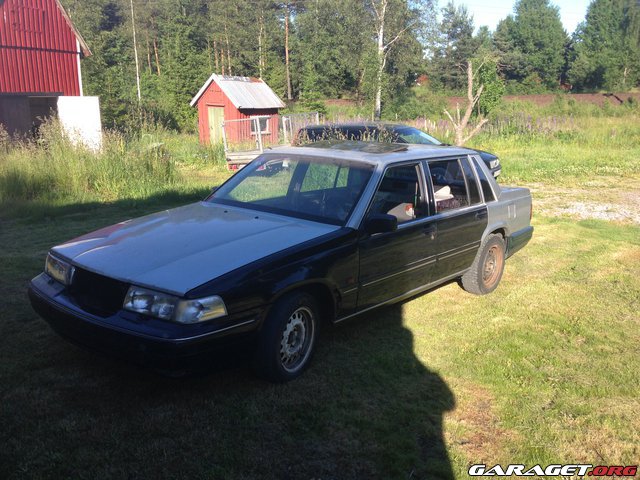

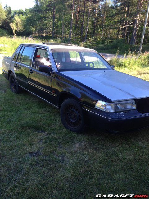

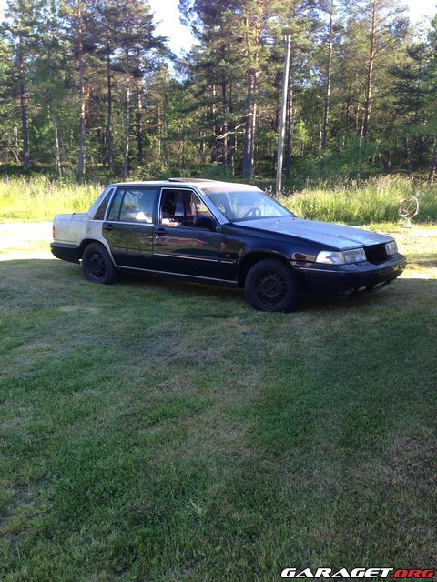

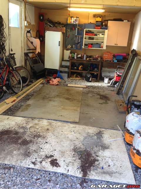

Jag låter bilderna tala för sig själv:).
https://www1.garaget.org/gallery/images/21/20899/20899-b17999e24f1ea2492e155e6c66e3da95.jpg
Tomt:P.
https://www1.garaget.org/gallery/images/21/20899/20899-59bfa50fb361ab242d3e1c1f5c889185.jpg
smile.
https://www1.garaget.org/gallery/images/21/20899/20899-176c16539d6ae4fa2ada8f2e8d46b84e.jpg
smile.
https://www1.garaget.org/gallery/images/21/20899/20899-9b958cb4ef4147aa4abc70030ee66a89.jpg
smile.
https://www1.garaget.org/gallery/images/21/20899/20899-fe4f8feb163d1833b5cd626cee55cd79.jpg
smile.
Äntligen ute och rullar:).

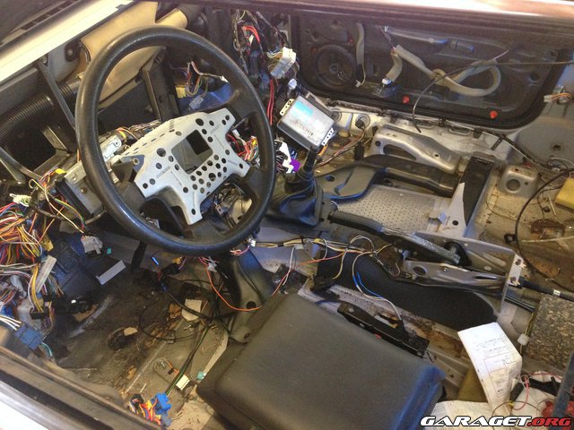

riktigt bra jobbat! var elen ett helvete och koppla om eller?
VOLVO är inte bara en bil, det är våran livsstil!
Lastbilsmekaniker
5 303 Inlägg
16 juni 2014
#253
Två el scheman och tänka som fan:P. Men svårt tyckte inte jag det var, men jag har hållit på med det på jobbet lite också:P. Så jävla gött att den rullar för egen maskin första gången i mitt ägo:).
