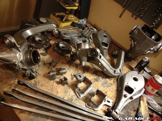

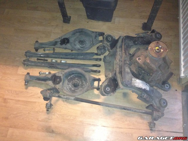

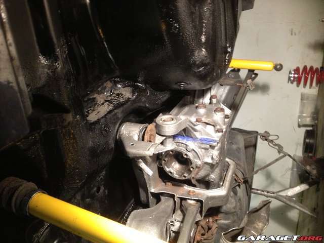

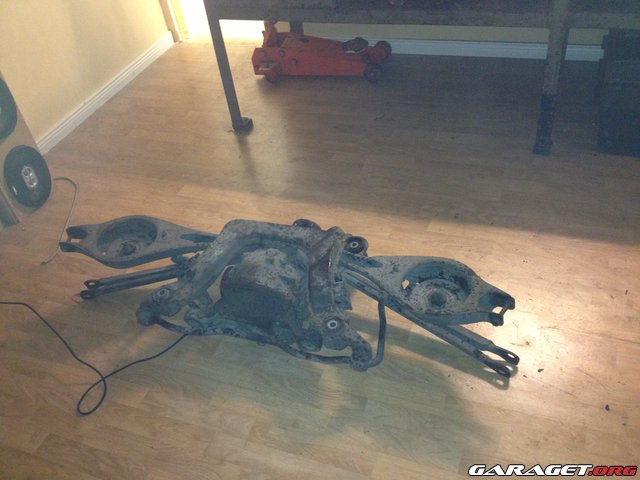

[img]https://www1.garaget.org/gallery/images/14/13252/13252-2f4e4e26ddfa870821ce96919b52a701.jpg[/img] nu är hela bakaxeln nere smile

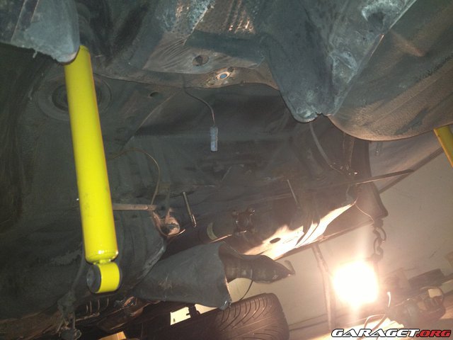

[img]https://www1.garaget.org/gallery/images/14/13252/13252-22a89788175ddf2ecd194f1b7ae22127.jpg[/img]Tomtvar det här nu ska det borstas bort löst skit å måla svart body.

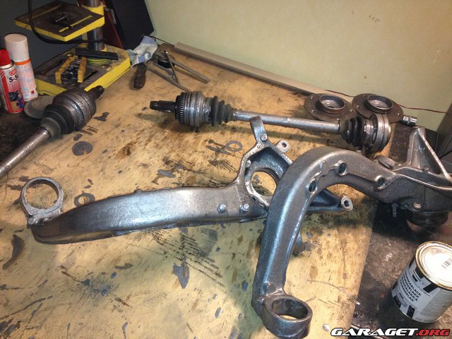

[img]https://www1.garaget.org/gallery/images/14/13252/13252-29c365729eb5db0c4f5a3e9ed9518f23.jpg[/img]Har plockat isär hela axeln nu så nu är det hög tid att beställa bussningarna å lagrerna å färg så man får ihop allt igen smile

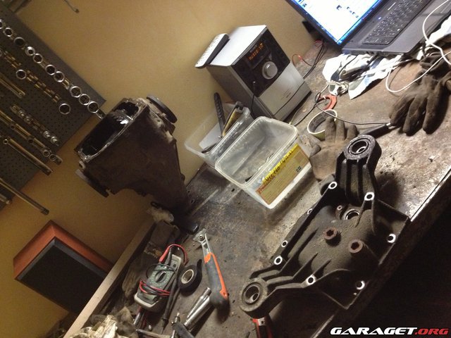

https://www1.garaget.org/gallery/images/14/13252/13252-84991240eee36106d68d5c7588a40517.jpg
har tömt bakaxel klumpen på olja så ny packning å ny olja ska i den också.
sen tvätta å måla den

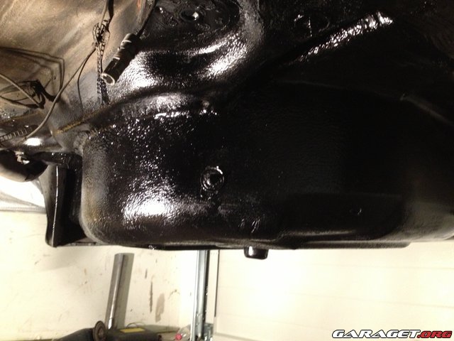

https://www1.garaget.org/gallery/images/14/13252/13252-5e2756fb573072ad1e26ddf8cdd8af3f.jpg
kanske börjar spåra ur nu men när ändå bakvagnen är nere så kan man ju måla golvet smile kommer bli bra det här.
kommer måla hela bilen under så känns som det bara är att jobba på smile

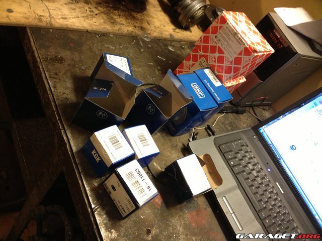

Men idag så har jag beställt nya hjullager och dom flesta bussningar.
och så har jag öven börjat fått färg på diverse delar.  va inne på att jag skulle måla bakvagnen svart men då jag måla underredet svart så tyckte jag att jag skulle ha nått mer som sticker ut lite så bakvagnen kommer bli silver smile

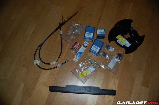

lilla Julafton idag fick dom sista grejerna till bakvagnen av m-bilar och autoexperten  i dag så nu saknas det bara 1 ända bussning som fortfarande är restad.
Å det roligaste av julklapparna är den nya listen till stötfångaren fram big_smile som ni ser på bilden
https://www1.garaget.org/gallery/images/14/13252/13252-b7cb961aa28cafd8aebd2c401e0daab3.jpg
