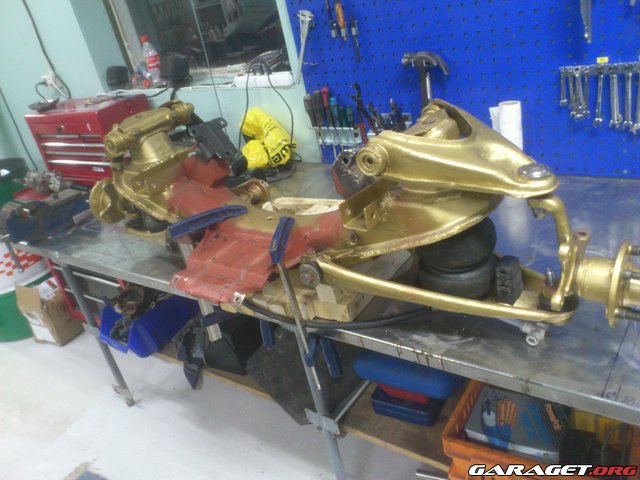

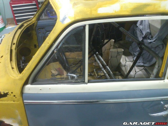

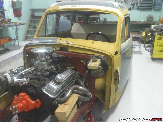

tja tja nu är det nog dags för en uppdatering. smile
lite bilder
https://www1.garaget.org/gallery/images/77/76813/76813-140ec7ea11fc51b0876a9d81f9c4db51.jpg
trevligtpaket från staterna
https://www1.garaget.org/gallery/images/77/76813/76813-5db072dd1bec4bc0189c08bb9e2a3c44.jpg
fick göra om göra rätt när det gällde geometrin på framvagnen efter besök hos sfro kastade upp den på bänken för att lättare mäta och dyl
https://www1.garaget.org/gallery/images/77/76813/76813-f6d8deb3c388d39165726d89e724df5a.jpg
lite vad jag kom fram till. nuär styrväxel och ratt stång på plats igen och det blir bra dåligt med bilder på det än bara .
https://www1.garaget.org/gallery/images/77/76813/76813-dd06f3591f0b43715b5cb6adfa2acfde.jpg
sen hittade jag en gammal "hamok" (stavning) på vinden som kommer att få agera soffa fram . fick korta in den och vinkla om den men blir över förväntan . notera gästen i baksätet
