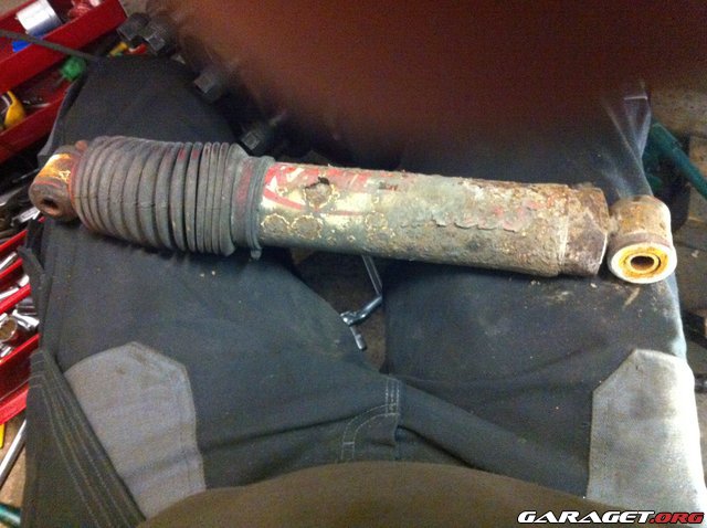

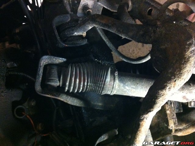

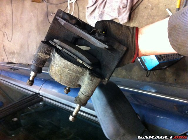

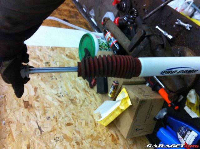

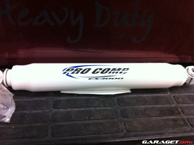

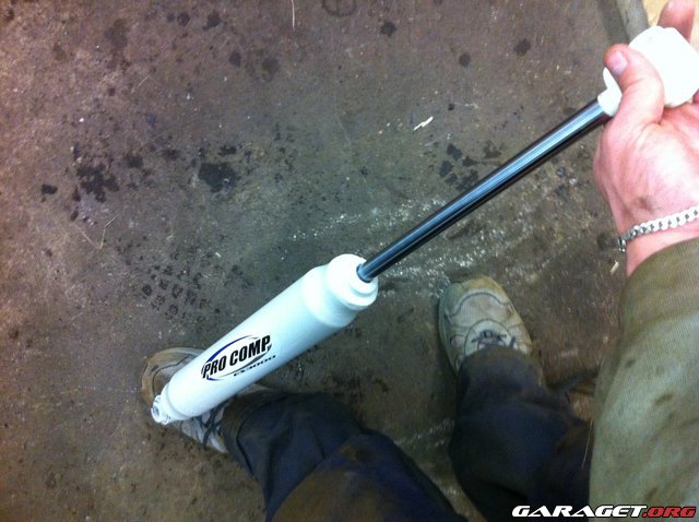

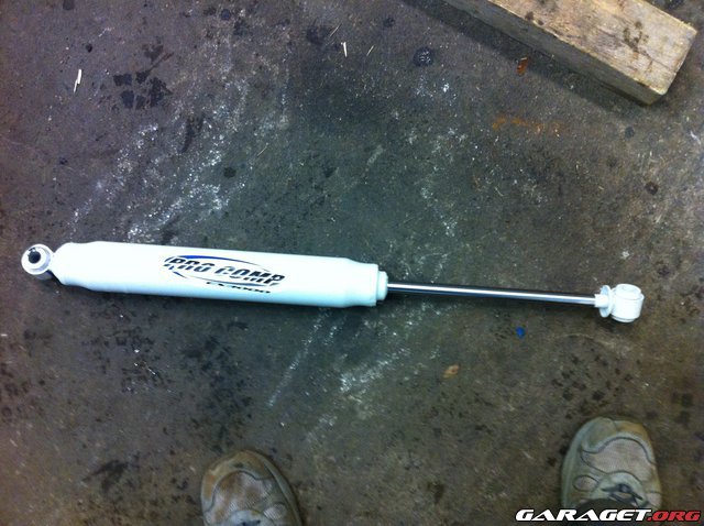

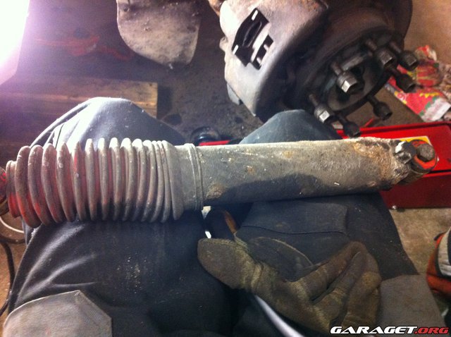

Vart en sväng till garaget idag också smile
https://www1.garaget.org/gallery/images/153/152237/152237-4229b741987c13e28cc01e92ea5f7fd4.jpg

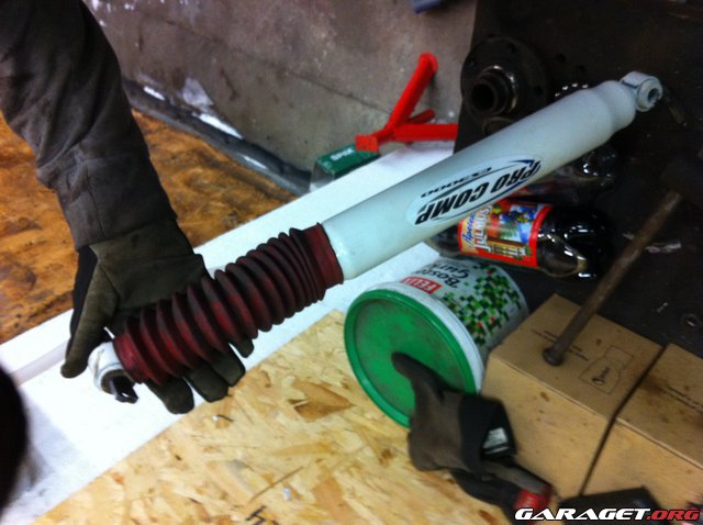

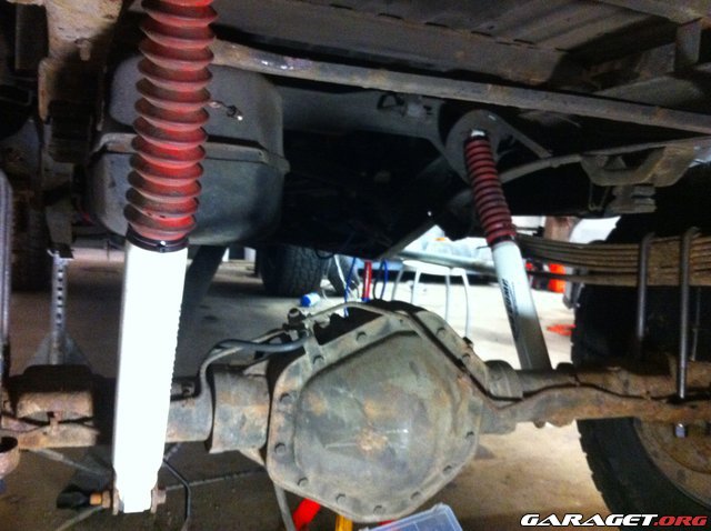

Började plocka fram dämparna för montering!
https://www1.garaget.org/gallery/images/153/152237/152237-46e425197f945faf3f91d57731397ab9.jpg
https://www1.garaget.org/gallery/images/153/152237/152237-18db58d253509c291b9cc9bbd2b838f7.jpg
Damasker kunder dom inte skicka med så blev tvungen att återanvända de gamla :<
https://www1.garaget.org/gallery/images/153/152237/152237-9d0273a9531ac6890727840020d1c5f7.jpg
https://www1.garaget.org/gallery/images/153/152237/152237-e02a8076c8fee757dbdc3e608a0fe70e.jpg
https://www1.garaget.org/gallery/images/153/152237/152237-d2e81c6db8b58d0bc28f8e824c969e1a.jpg

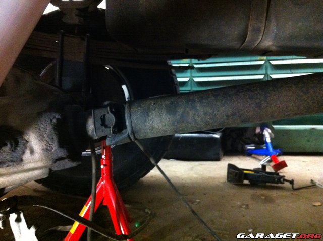

Nu sitter bakaxeln monterad som den ska så nu är den färdig baktill!

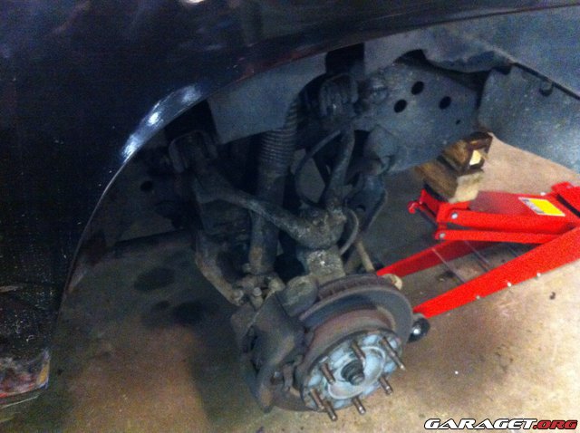

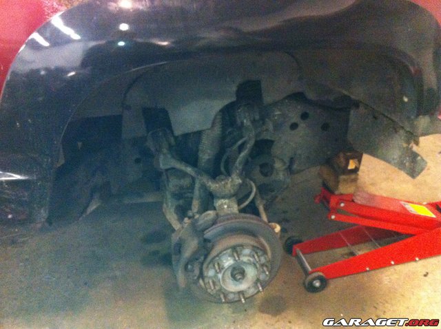

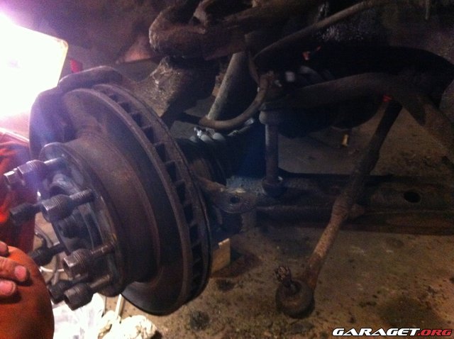

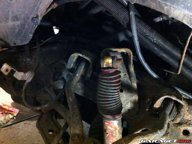

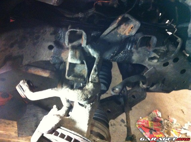

Eftersom den är färdighöjd baktill så har vi börjat med framvagnen.
https://www1.garaget.org/gallery/images/153/152237/152237-cea87df0ca012c12d5b1be22f5b2b30d.jpg
https://www1.garaget.org/gallery/images/153/152237/152237-a1de9f5e214088a6001ba9b07e7d1d90.jpg
https://www1.garaget.org/gallery/images/153/152237/152237-54e94cd2e517ac40472cdae8a4665ba5.jpg

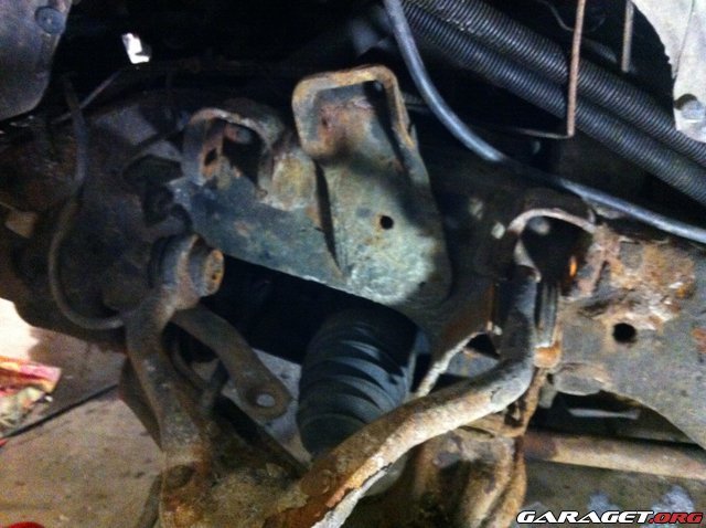

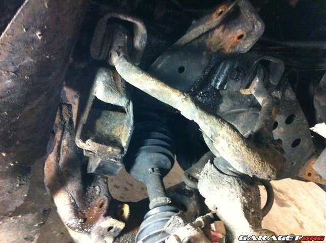

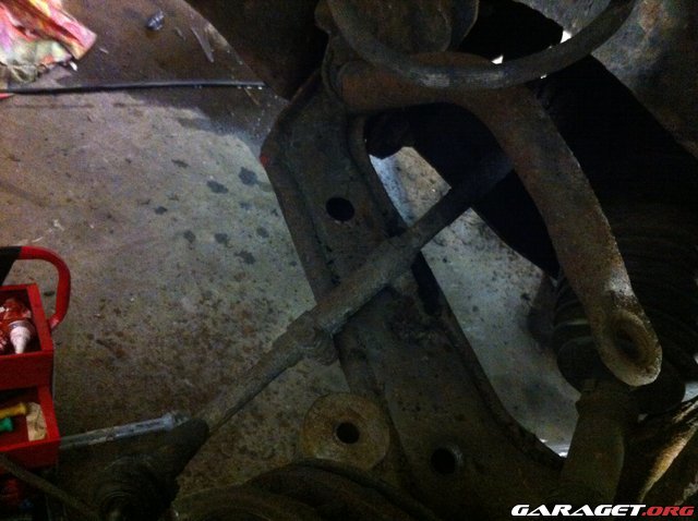

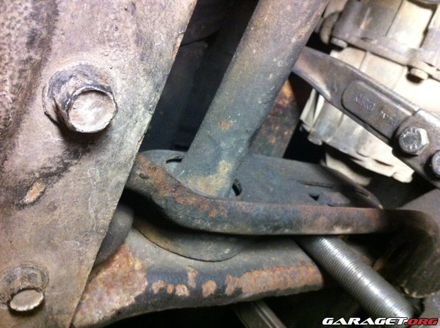

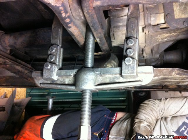

Efter vi fått bort däcken så blev det till att avlasta torisionsstagen, fram med stora avdragarn så var detta inga problem.
https://www1.garaget.org/gallery/images/153/152237/152237-fdbf109148d1bcd440db5f927b43a985.jpg

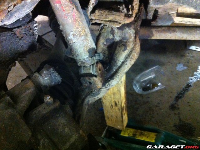

Tanken var att avlasta stagen sedan slå dom ur splinsen i undre länkarmarna och torisionsnycklarna. Detta gick inge vidare då det satt något så fruktansvärt hårt vi gav upp efter säker 10h med en massa bankande..
https://www1.garaget.org/gallery/images/153/152237/152237-34d57a20b1b50c07255335171f4722f9.jpg
Blir istället att demontera hela länkarmarna och allt som hör till för att sedan plocka ut länkarmar + torisionsstag i en del sedan slå isär det vid sidan om!

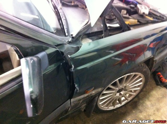

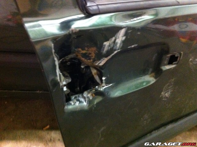

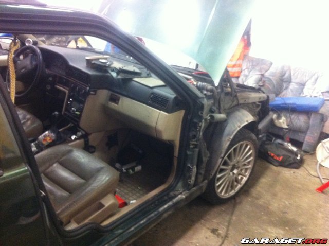

( Bonus )Sedan så hände det en mindre rolig olycka på fyllan så fick bli att börja riva på brukisen också sad
https://www1.garaget.org/gallery/images/153/152237/152237-9576d70148dd282b1b3dd93d9407c677.jpg
Ibland super man bort både de ena och de andra neutral
https://www1.garaget.org/gallery/images/153/152237/152237-41f697f6e0b22d0768f9eb3b7262899a.jpg
https://www1.garaget.org/gallery/images/153/152237/152237-1ca3d66f409039f55a68492a14eb3059.jpg
I väntan på ny dörr och framskärm smile

Men vad tusan har hänt med 850in?
418 Inlägg
5 januari 2013
#135
Kombination av ren klantighet och ja...  Skulle öppna dörren när man va lite halvt lättfotad när jag satt i passagerarsätet och min kompis körde och skulle fickparkera. Då fick jag för mig att öppna dörren för att jag skulle ropa på lite folk..
vilket resulterade i att dörren råkade fånga upp en mycket välplacerad stolpe så den veks åt fel håll.
Denna skada fick centrallåset att balla ur, så när bilen stog på tomgång och ingen satt i bilen och jag öppnade bagageluckan sedan stängde den igen så låste centrallåset alla dörrar vilket gjorde att vi blev utelåsta och bilen var igång... Så låsmekanismen fick semesteransökan godkänd av ett järnspett.. hmm

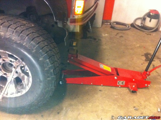

Du får skaffa dig en lyft så du slipper stapla träklossar på domkraften:)
En polaren pappa har en ganska häftig domkraft annars, den har använts till att lyfta tågvagnar med. Skulle säkert fungera med en sån också:)
