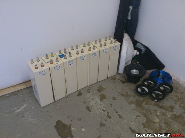

https://www1.garaget.org/gallery/images/151/150850/150850-a4543c3bf1ac0f49e060d8902dc932b9.jpg
BESIKTAD!!!
blir att bygga hela helgen smile
435 Inlägg
7 juli 2012
https://www1.garaget.org/gallery/images/151/150850/150850-a53db3f7f15df276fed22ff531ef0217.jpg
mina batterier smile pappas högtalare till höger där smile och en FR10a som är trasig smile!

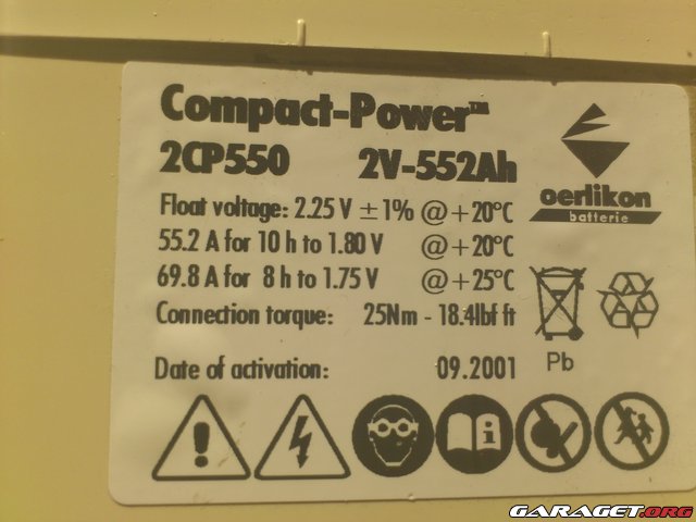

https://www1.garaget.org/gallery/images/151/150850/150850-179fbb924b665cf7ccbb39bb0391de35.jpg
här har ni era snuskiga specs!

Frostduck skrev:
http://www1.garaget.org/gallery/images/151/150850/150850-a53db3f7f15df276fed22ff531ef0217.jpg
10"arn redan bränd?wink

Då kan jag säga att jag har en batteribank som levererar mer än så men som tar upp lika mycket utrymme som
två av dina batterier. wink
Men har man platsen och inte behöver bekymra sig om att bilen kommer väga som en mindre stridsvagn så är det helt ok.
Sen är dom 11 år gamla, är dom i bra skick fortfarande?
ja batterierna är soppdåliga !

Frostduck skrev:
Ge dig nu.. vad jag menar är att dom batterierna tar upp en satans massa plats bara.
Undrar bara vart det är bättre än en normal 12V bank som tar upp betydligt mindre plats.
Men kör på du, jag tror garanterat att det funkar men jag hade inte offrat den vikten samt utrymmet.

Tokken skrev:
Frostduck skrev:
vet att det kommer funka och du får helt enkelt se hur de går för mej, visst väger dom mycket och tar plats.. men det är de värt!

Frostduck skrev:
men det är de värt!
Kul att du tycker det..
Vad väger ETT sånt batteri?

Team dBAkuten!
3 263 Inlägg
7 juli 2012
#73
Hur har du tänkt att ladda dem?

818 Inlägg
12 juli 2012
#76
Ska bli kul att se hur det blir sen smile
Team dBAkuten!
3 263 Inlägg
12 juli 2012
#77
Min senaste fråga är seriös.. Hur har du tänkt ladda batterierna?
Med en laddare som laddar 16-18 volt! så de är inga konstigheter ^^

Du borde fundera på att byta laddregulator i generatorn, för jag antar att du ska köra med bilen.
batterierna ska inte vara kopplad till bilens elektronik
