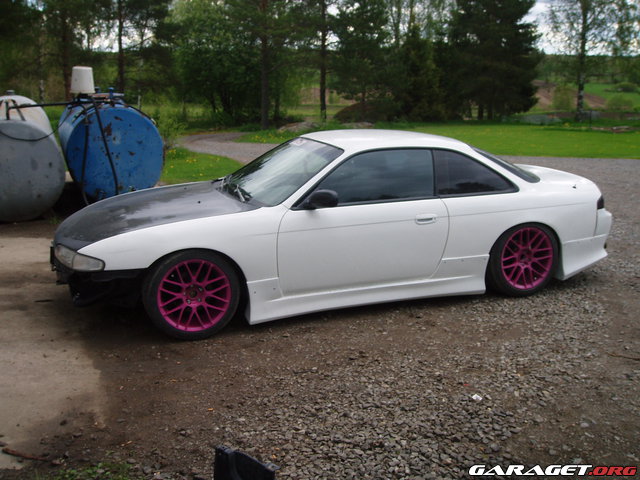

Efter första provturen, orginal koppling höll 4 mil big_smile :
https://www1.garaget.org/gallery/images/73/72042/72042-ae518d63ec33f6a81cca2d5b0cc3b21d.jpg
https://www1.garaget.org/gallery/images/73/72042/72042-b9c0a2d8d6dd4dca91b0d42c8faaf85e.jpg
https://www1.garaget.org/gallery/images/73/72042/72042-4dd0e568d5c8d949b374d5bf69bd5eb2.jpg

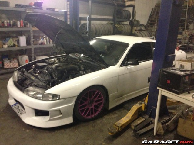

Har varit varmt här ser de ut som smile

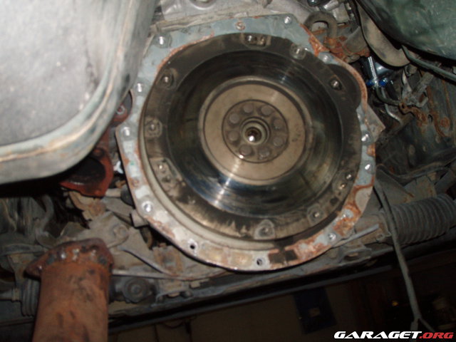

https://www1.garaget.org/gallery/images/73/72042/72042-6ebf7e1277fe95c55e7effe1ad57ec3c.jpg

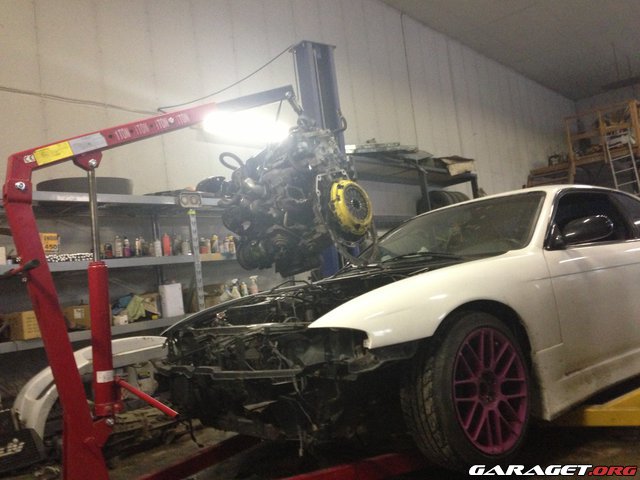

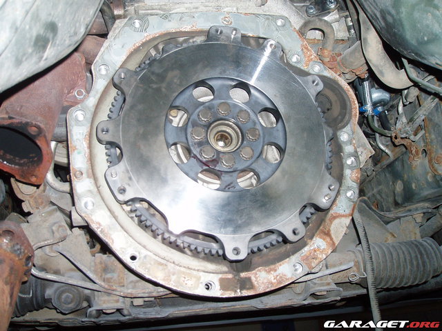

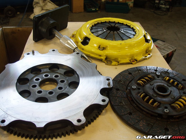

ACT Prolite svänghjul, ACT Extreme tryckplatta+Organisk lamell och shortshift
https://www1.garaget.org/gallery/images/73/72042/72042-c39df3cab5c86500a403b97191dbc178.jpg

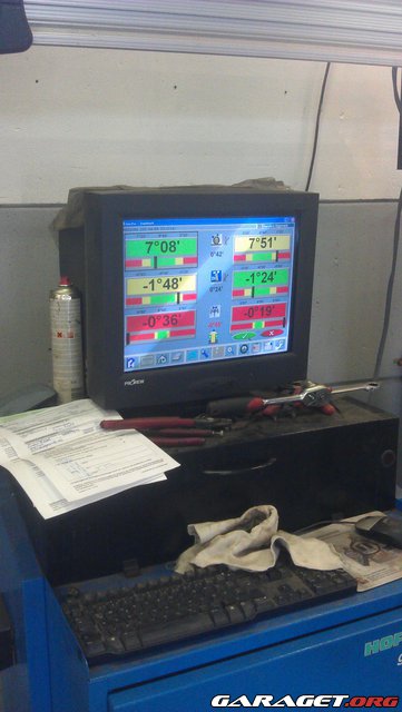

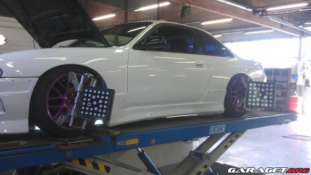

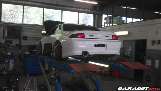

Hjulvinklar ställs in:
https://www1.garaget.org/gallery/images/73/72042/72042-09756c8684ae21bbfc8082629648458e.jpg
https://www1.garaget.org/gallery/images/73/72042/72042-7c447fc558c882de1c7f2b604800efbe.jpg
https://www1.garaget.org/gallery/images/73/72042/72042-923dd965dba9d91e766f333cd0b1dc77.jpg

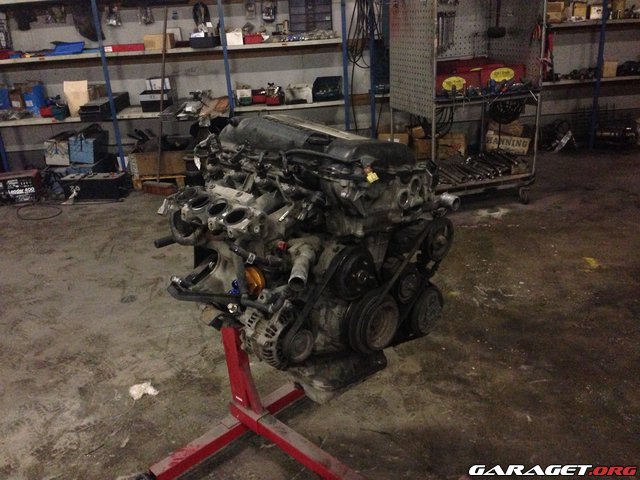

Första ingreppet denna vinter.
https://www1.garaget.org/gallery/images/73/72042/72042-5df804d00e615713a9ed2a40787724b8.jpg
https://www1.garaget.org/gallery/images/73/72042/72042-c4d8468dc4acc4dc5a251fd351065b5d.jpg
https://www1.garaget.org/gallery/images/73/72042/72042-c8c16387996485a0069c04ff9431e91c.jpg

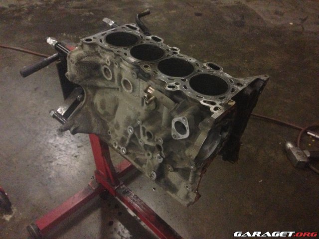

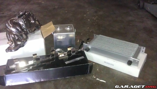

Grenrör, catchtank, rocker arm stoppers och ny oljekylare
https://www1.garaget.org/gallery/images/73/72042/72042-b2e487e954425e1690cbf5049cbf7340.jpg

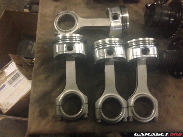

Eagle stakar, CP kolvar, ACL vevlager och ARP bultar.

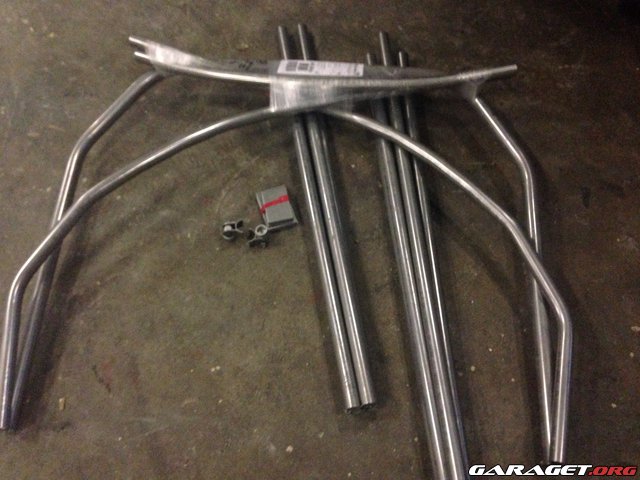

https://www1.garaget.org/gallery/images/73/72042/72042-861f73fc8f61a3d4a10c5fab02758646.jpg
Finess drift bur anlände!
https://www1.garaget.org/gallery/images/73/72042/72042-70a4f1646cf917b081eaeaeb439f3551.jpg

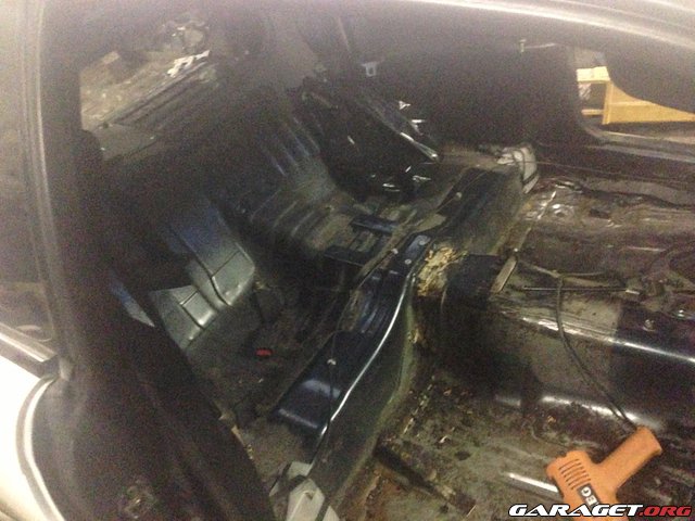

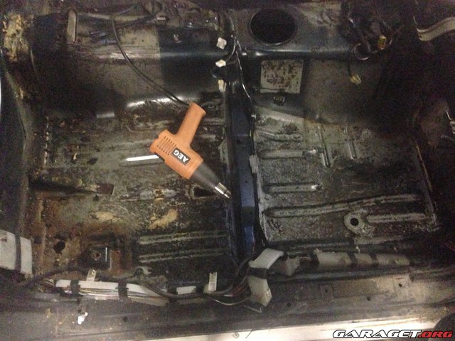

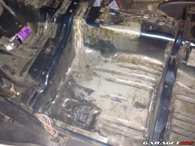

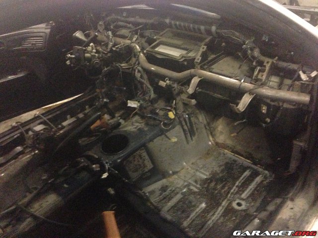

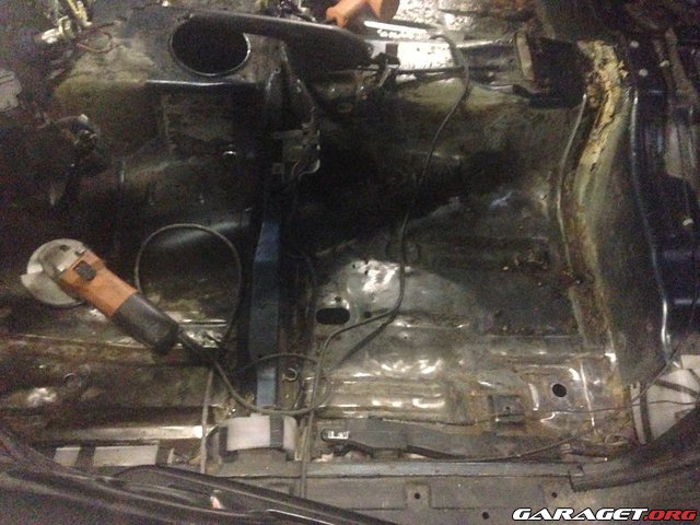

Plockade ur en del inredning igår och börjat putsa
https://www1.garaget.org/gallery/images/73/72042/72042-3353369526c2a5277a296984631cfedc.jpg
Skrapar asfalts mattor, grisjobb big_smile

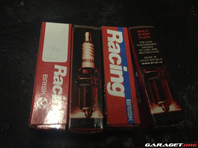

Brisk stiften smile

V8_Power skrev:
Fina stift, körd me såna i den gula tongue
Och den gick bra med dom? Minns du värme tal? :p

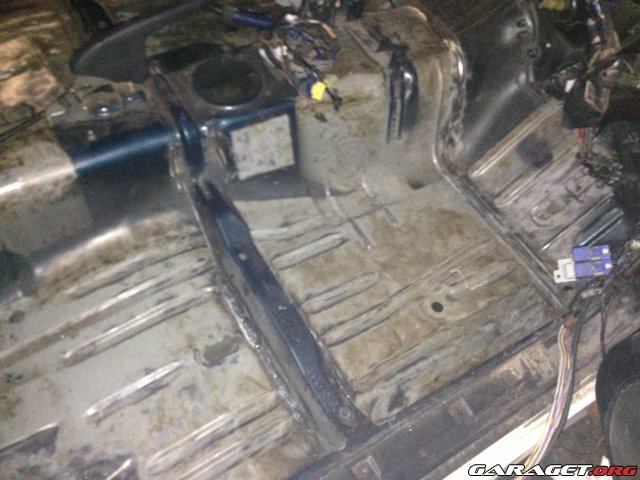

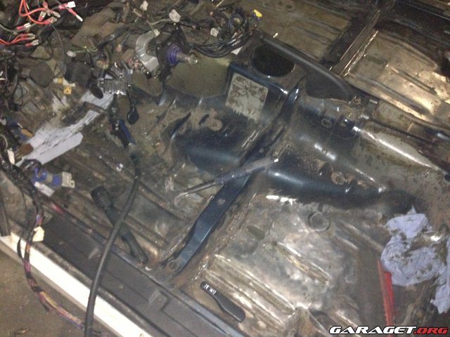

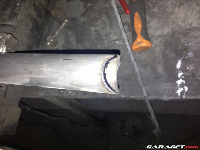

Det tar sig, fanns en del ytrost att putsa bort och lite att svetsa vid pedalerna.
sömsvetsat tvärgående balk med smile

Seimon skrev:
Joo funka nog jävla bra, men någå värmetal kommer ja ju int ihåg -.-

V8_Power skrev:
Seimon skrev:
Ok dessa är 10or

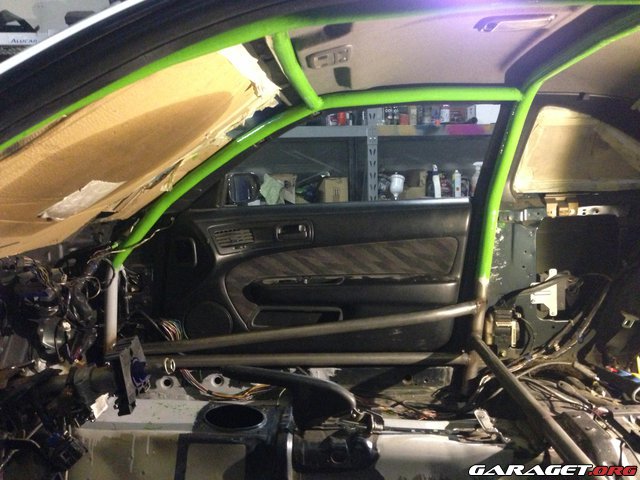

https://www1.garaget.org/gallery/images/73/72042/72042-f58dc4e1974fe1a57d45de90b6df23ae.jpg
Notchar till rör.
https://www1.garaget.org/gallery/images/73/72042/72042-ec99fb7f7711605e21f4037d198d8189.jpg

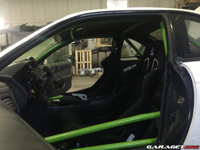

Huvudbåge på plats och ställer in främre rör.
https://www1.garaget.org/gallery/images/73/72042/72042-f85220d481a9d2f20bcc11cc83003a3a.jpg
Dörrsträvor klara och prövade kladda på lite färg smile
https://www1.garaget.org/gallery/images/73/72042/72042-f770aa4bb745e112c66e72c9f5032fc6.jpg

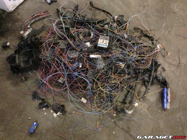

Gav mig in på att klippa bort lite onödiga kablar.
Buren snart klar, bakstöttorna är klara, de ska bara helsvetsas och diagonalen ska dit än.
Har även lagt på lite ets grund på golvet, syns på bilderna. ska ha på 1 lager till och sen svart över det smile
Senast redigerat av Seimon (18 februari 2013)

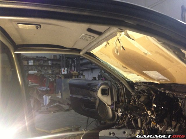

https://www1.garaget.org/gallery/images/73/72042/72042-e9b1abbcaa5a2dfd63e802265dee4d17.jpg

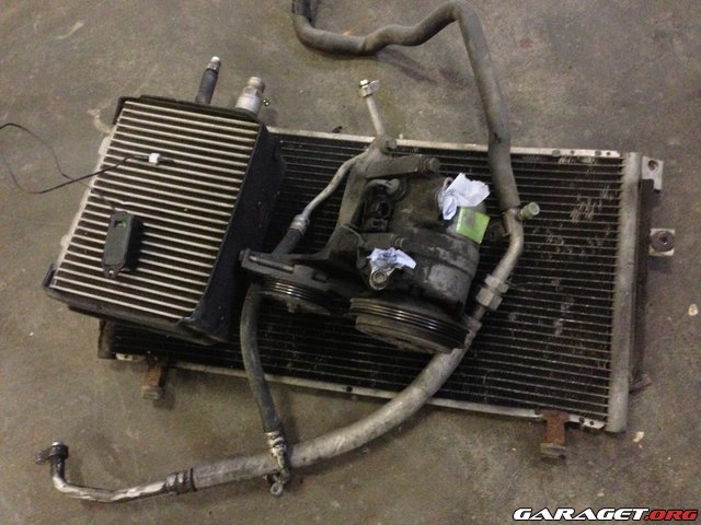

Ac system borta.

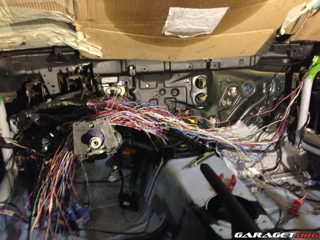

https://www1.garaget.org/gallery/images/73/72042/72042-2e16b1e29face8a6255c513191eb0573.jpg
Ett par onödiga kablar!

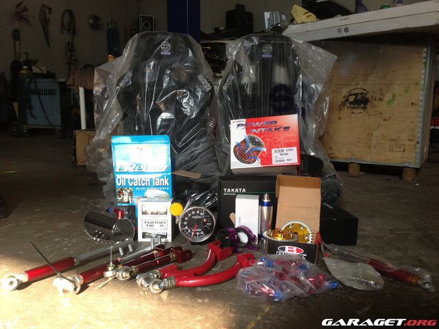

https://www1.garaget.org/gallery/images/73/72042/72042-0cb63977b021bb4fcf9ed652eca11514.jpg
Sparco sprint, 4p takata bälten, apexi filter, greddy oljecatch, an8 bränslefilter, HKS turbo timer, autometer monster varvräknare, ställbara kamdrev, motordämpare, hydraulisk handbroms, lite an kopplingar, ställbara traction, tension, camber stag med uniballs.

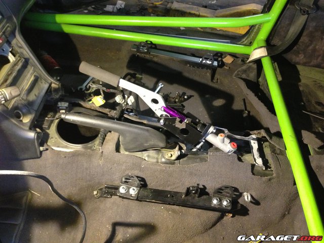

https://www1.garaget.org/gallery/images/73/72042/72042-9438fe784a5dd0197f66c479a3552b6f.jpg
Monterar handbromsen.

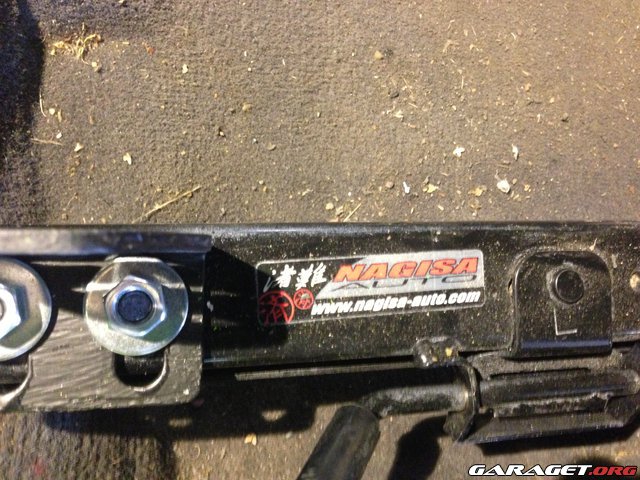

Nagisa skenor.

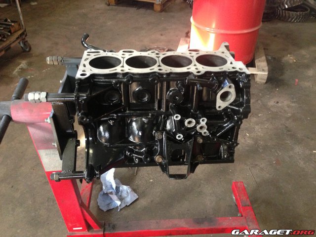

https://www1.garaget.org/gallery/images/73/72042/72042-9b861f5481a4f7a50b45e40a663e16d3.jpg
Blocket har fått lite färg.

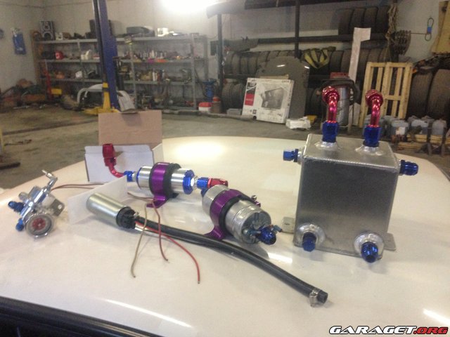

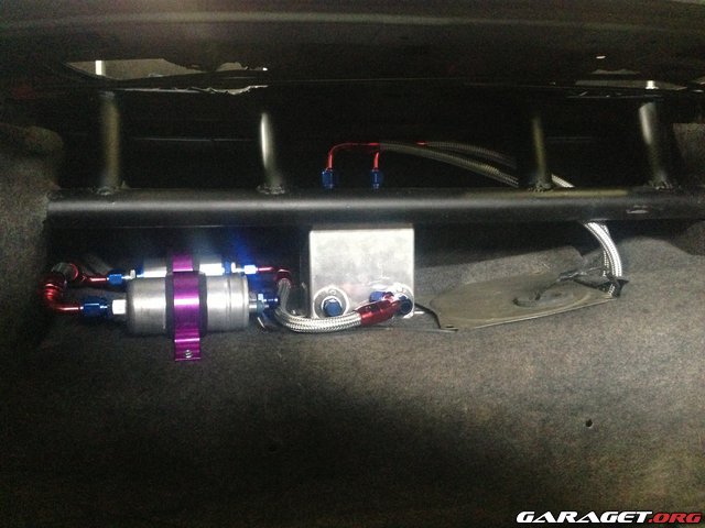

https://www1.garaget.org/gallery/images/73/72042/72042-7ee437a15194ad7de03a0f8ac56e906e.jpg

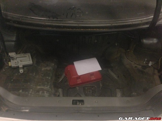

Del av bränslesystemet, Ställbar btr med an6, walbro gss340 intank pump, high flow filter, Bosch 044 pump och en catchtank.

Byggde om skenorna, orört på passagerar sidan, blev viss skillnad big_smile
https://www1.garaget.org/gallery/images/73/72042/72042-9f4c1140ecbc0067f7c70eeaa965d2cf.jpg
Bränslesystemet i trunken börjar bli klart smile

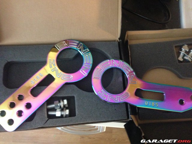

https://www1.garaget.org/gallery/images/73/72042/72042-37b7bec176eab7581465636df81b7f3f.jpg
Grymma dragöglor big_smile

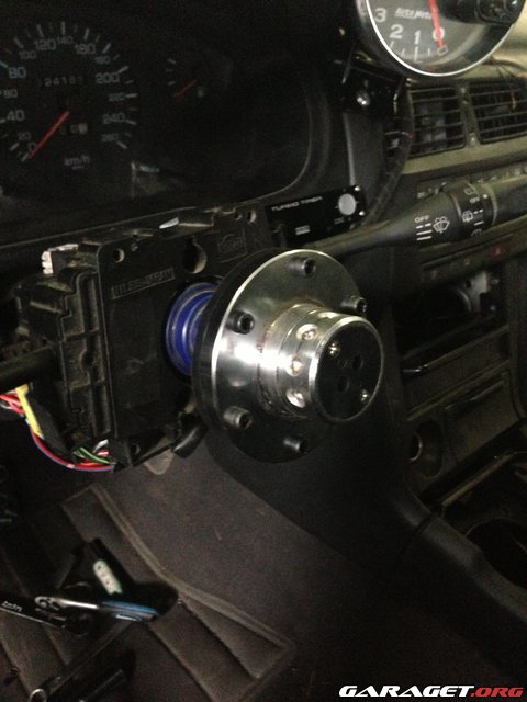

https://www1.garaget.org/gallery/images/73/72042/72042-afc487c229cb3d65e3164f143bcb05d1.jpg

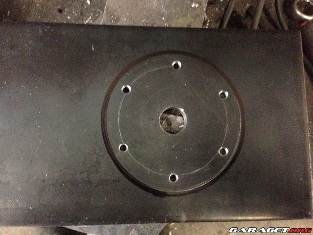

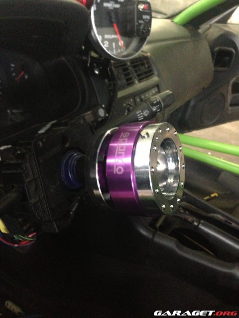

bygger rattnav
https://www1.garaget.org/gallery/images/73/72042/72042-2fac264fb69944d42026330348ef0e2d.jpg
klart
https://www1.garaget.org/gallery/images/73/72042/72042-cef0862cbe2b958afe558295a061c116.jpg
snap off smile

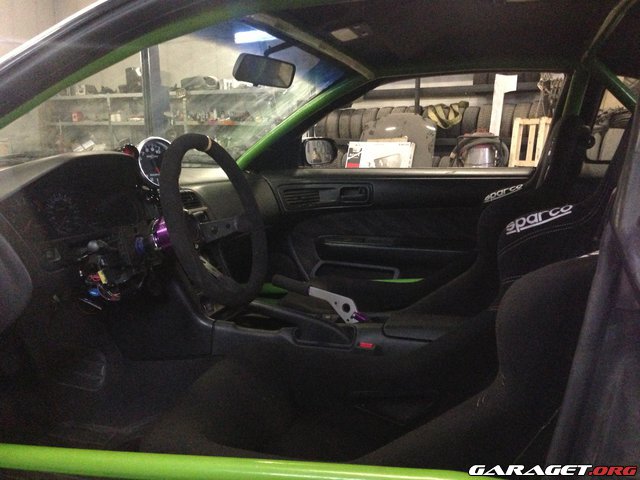

https://www1.garaget.org/gallery/images/73/72042/72042-fcde51e816f33a7d06d2c9a507ebe7fc.jpg
Cockpit börjar ta sig, bara resten av mätarna ska komma nån gång smile
