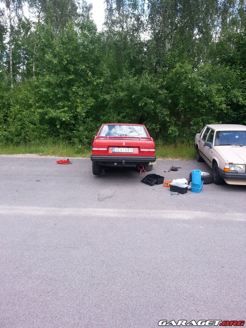

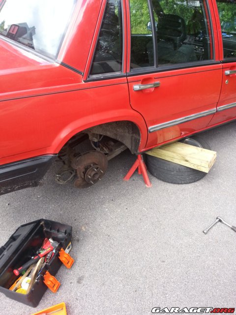

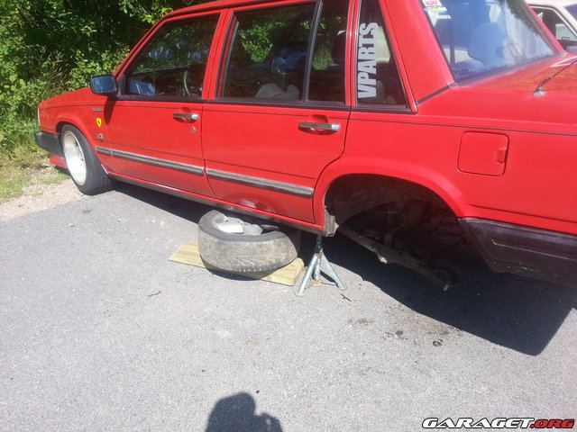

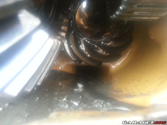

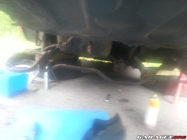

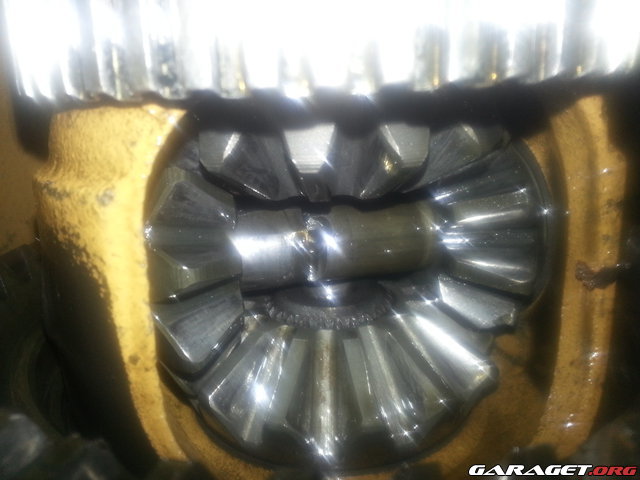

Update 3/7 : Varit ute och skulle byta klump idag hade jag tänkt. Kom ut och började med att palla upp bilen och skruva av fälgar, oken och skivor. Medans jag tömde bakaxeln på olja. Skruvade upp locket och kollade och såg då att "staven" som går igenom diffen hade gått av och nötat sönder lite kuggar. Jag trodde att det var det enda problemet och tänkte inte mer på det och skulle börja lossa drivaxlar, men då såg min polare att "pijongen" rätta mig om jag har fel. Var rundad och hade fått fan. Så där uppstod ett problem. Jag beslutade mig för att plocka av hela axeln istället och köpa en ny. Polaren ringde skroten och dom hade en för en 745 med annan utväxling och han skulle ha 500kr för den så skall åka och hämta den imorgon.
Hur blir det med annan utväxling? vet inte om det är högre eller lägre
Här kommer lite bilder på skiten wink

https://www1.garaget.org/gallery/images/165/164760/164760-b2fd85f503478b23b27299401b23a22f.jpg Pijong?
