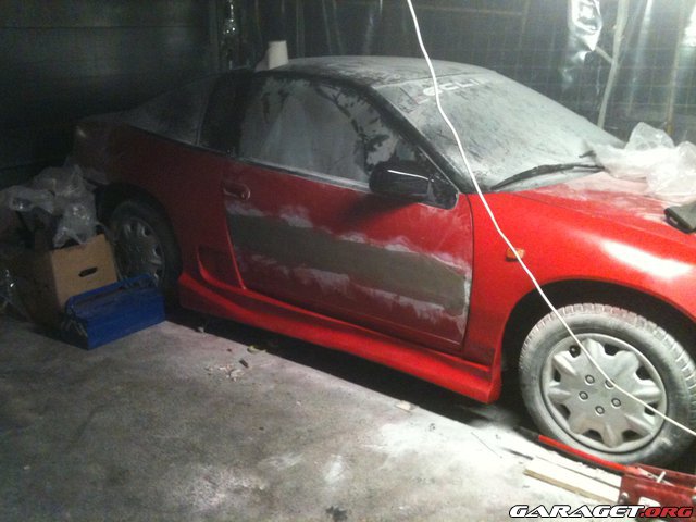

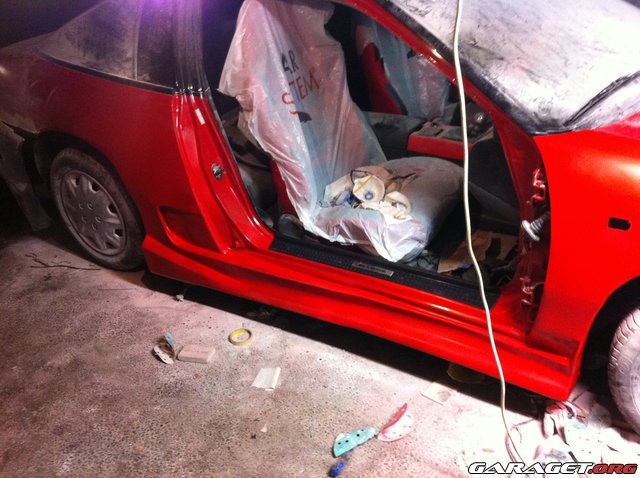

UPDATE!!
Väldigt nöjd!! big_smile
Fixade klart sidan för grund idag! Bilen ska till skolan och svetsas, där vingen satt. och för att inte förstöra spacklingarna så sprayade jag på en enkel färg bara smile
(DEN SKA INTE BURK LACKERAS SEN)
Imorgon blir det samma sak på dörren också smile
Bilder på detta!! big_smile
Ja jag är nöjd! smile

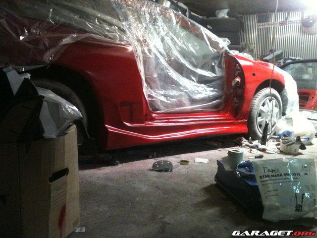

Och när dörren sitter på, ska köras klart i morgon smile

är det en sprayburkslack du lagt på nu så kan du tvingas slipa bort den lacken innan du lägger en riktig lack bara så du är medveten om det för sprayburkslack och "riktig" lack är inte alltid vänner, och då får du reaktioner i lacken i form av krackeleringar mm.

Yes sprayburks lack är det, nej precis, all det kommer att slipas bort sen innan jag lägger på slipgrund på bilen. smile
Nej så mycket lösnings medel i burk lacker!
Endast för att skydda spacklet under transporterna smile
