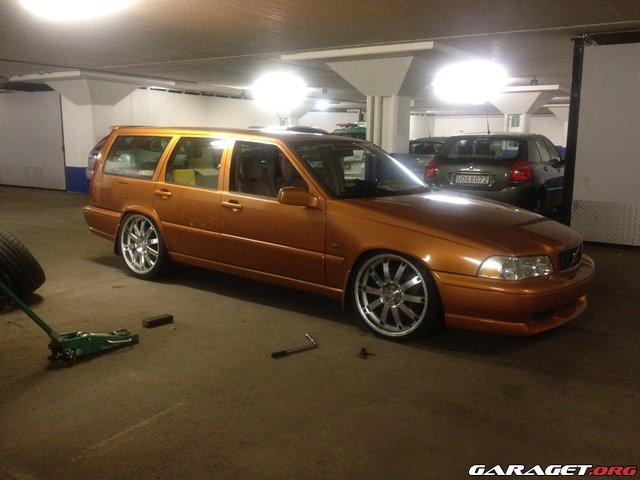

En liten uppdatering..

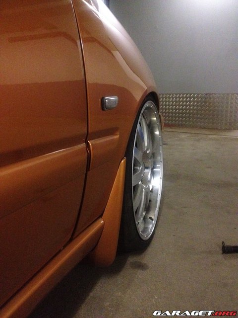

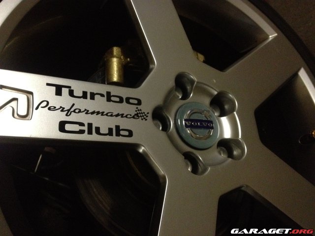

Testar mina 20" fälgar ja har till salu..
https://www1.garaget.org/gallery/images/3/2963/2963-a89ab64615c35a039737e0d16dc5b536.jpg
https://www1.garaget.org/gallery/images/3/2963/2963-f02d9a370c335413f5aa29d811ca76b4.jpg
https://www1.garaget.org/gallery/images/3/2963/2963-b9f0b3b4ce84915aa2f67628135f8a10.jpg

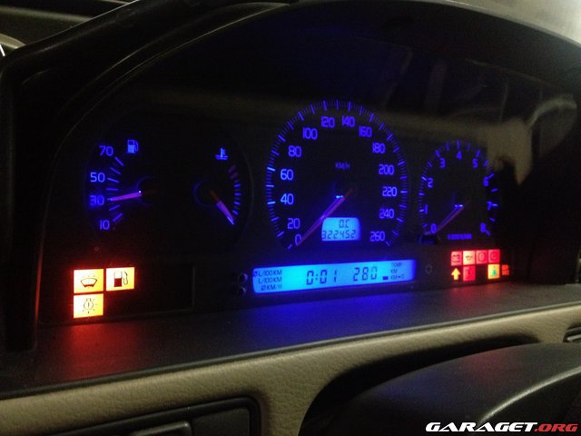

Sen så har ja bytt till blå belysning i instrumentet o ECC panelen..

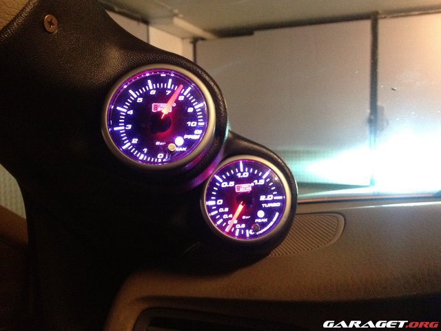

Och monterat Laddtrycksmätare och oljetrycksmätare i A stolpen..

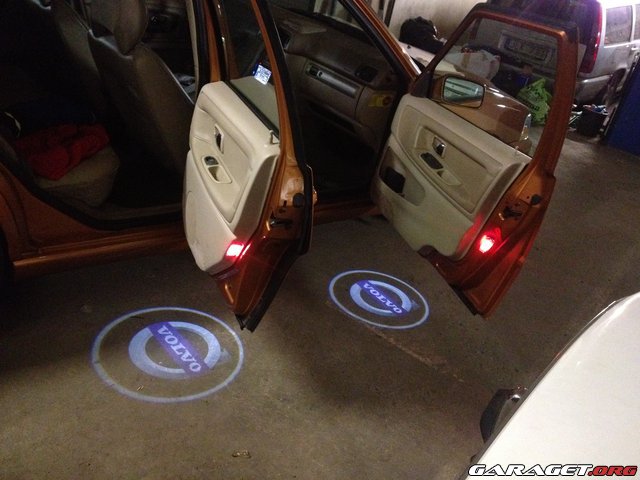

Har monterat Projektorlampor med Volvologga i dörrsidor smile

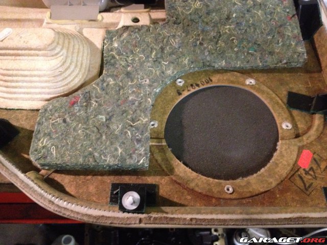

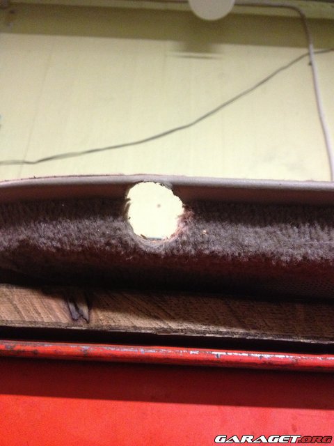

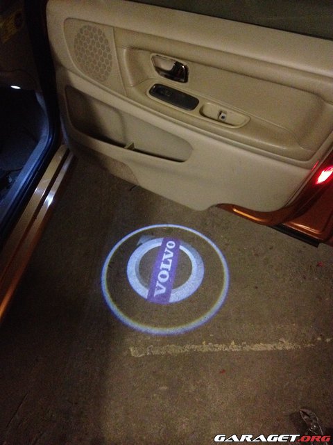

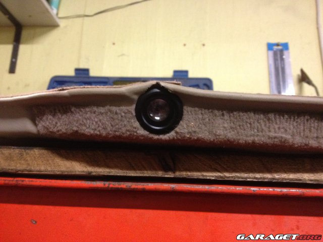

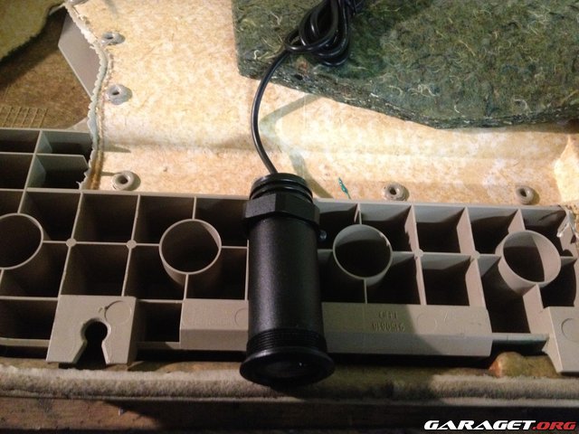

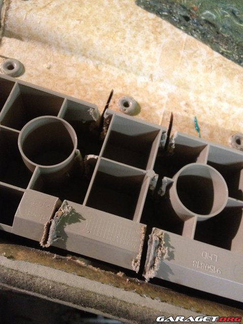

Har fått en del frågor om hur man monterar dom här så ja fotade en del när jag monterade dom på höger sida och här kommer guiden wink
Vi börjar med framdörren då.. det är likadant i min bil oavsett om det är förarsida eller passagerarsida.
Plocka bort dörrsidan behöver ja nog inte gå in på hur man gör utan här på första bilden så är den bortmonterad och ni ser på bilden hur mycket av plasten som måste bort.
https://www1.garaget.org/gallery/images/3/2963/2963-faa12bf988ef5a895ef1ce01551d3da1.jpg

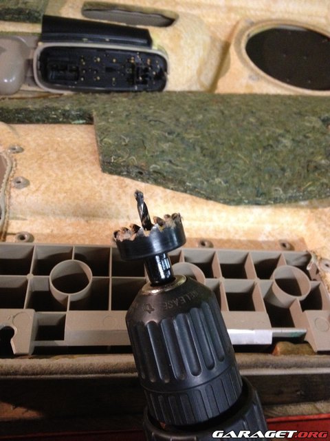

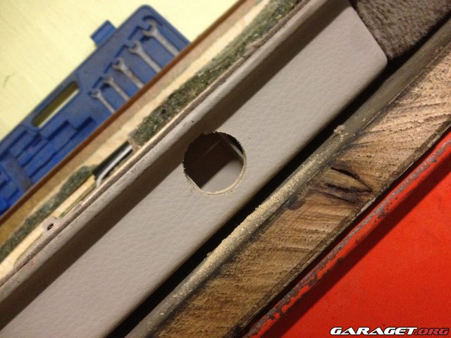

Man får ju med ett borr som är vettigt och använda. Dock så är det borret liiiite litet så man får putsa lite så blir det bra..
https://www1.garaget.org/gallery/images/3/2963/2963-44cc1aa687771c891e409ff425bccf41.jpg

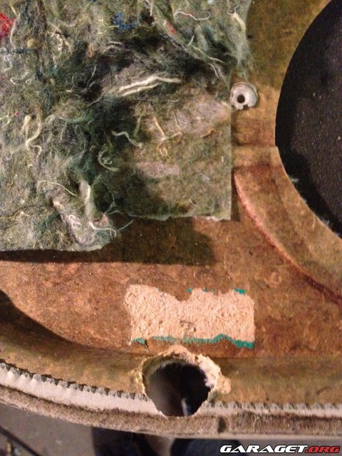

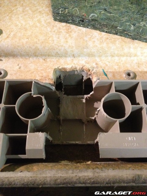

Nu har ja borrat hål i dörrsidan som syns på bilden. Men det är ju lite plast i vägen som måste bort oxå.
https://www1.garaget.org/gallery/images/3/2963/2963-9ce8bb2124af5ace17589df1d75fd8e4.jpg

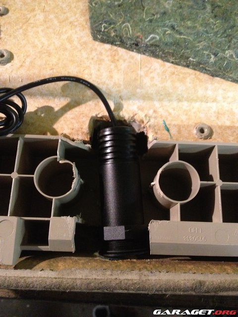

Här har ja dragit igång vinkelslipen för och göra 2 snitt för att det ska bli enklare och bryta bort den plast som ska bort.
https://www1.garaget.org/gallery/images/3/2963/2963-29c15478fc9ab4707da24065acd8b82c.jpg
Rensat smile
https://www1.garaget.org/gallery/images/3/2963/2963-87ce421fcf619e58094cf405f1dae720.jpg

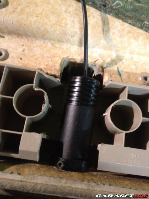

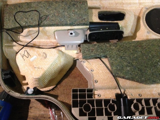

Testa och lägg dit lampan innanför o se att den får plats. Få den plats nu så är det inga problem sen smile
https://www1.garaget.org/gallery/images/3/2963/2963-12ef367d67325674970e814b5ce02f52.jpg
Fastskruvad smile
https://www1.garaget.org/gallery/images/3/2963/2963-c6e02430199c9113e60269e3c8a8460a.jpg
Kabeldragning:
https://www1.garaget.org/gallery/images/3/2963/2963-48025df0771f6496f7da35196c1f4c77.jpg

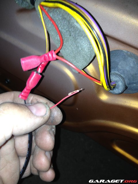

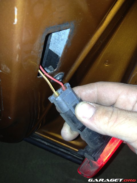

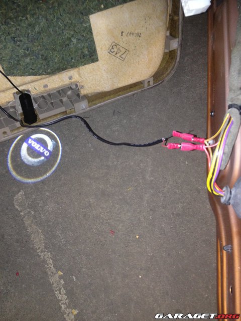

Sen så måste den ha ström oxå och det har vi ju i den röda lampan som tänds när man öppnar dörren.
Lossa den och kolla färgerna på kablarna. Här är gul/svart jord och Röd är Plus.
https://www1.garaget.org/gallery/images/3/2963/2963-59e7f0625682198c871ae3a27239a9ef.jpg
Ja kör med kabelskor så det blir enkelt om ja behöver plocka bort dörrsidan igen och kablarna som sitter på lamapn är väldigt tunna så ja vikte kabeln som på bild för att den ska sitta bättre i kablelskon.
https://www1.garaget.org/gallery/images/3/2963/2963-a602fa97190ed1c8b50182c9dac9b7f3.jpg
Jippie.. Den lyser big_smile
https://www1.garaget.org/gallery/images/3/2963/2963-9507f5e19cdd542929ffa149b1ba44dd.jpg
Sen får ni inte glömma innan ni skruvar dit dörrsidan att justera loggan så den är så som ni vill ha den..  Inte så kanske big_smile
https://www1.garaget.org/gallery/images/3/2963/2963-babcb43876e8b952a171f9d0f8a8b84c.jpg
Det va passagerardörren fram det.. Bak skiljer det lite..

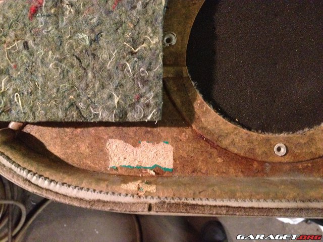

Dörrsida borta och den svarta plastklumpen måste tyvärr bort då det inte finns nån direkt plats nån annanstans och montera den..
https://www1.garaget.org/gallery/images/3/2963/2963-8c6405e92628297359ad6873b9cc14b2.jpg
https://www1.garaget.org/gallery/images/3/2963/2963-2fb234e0fa610ffaa82373c28d48dd81.jpg

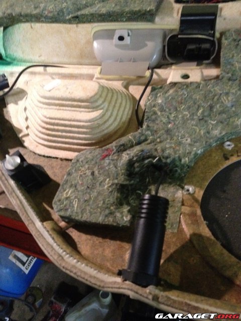

Borrat hål.. som ni ser så är det inte mycket man har och spela på men som tur är så är kanten av läder så  det är en hållbar kant som är kvar i kanten.
https://www1.garaget.org/gallery/images/3/2963/2963-61f63457a45aa48c174065ab2005bc7c.jpg
https://www1.garaget.org/gallery/images/3/2963/2963-7b44be977b634b346b6ed3cf4dce0929.jpg
Monterad och kabeln dragen.
https://www1.garaget.org/gallery/images/3/2963/2963-89e853f9730f629a59f35bd94744b2d0.jpg
https://www1.garaget.org/gallery/images/3/2963/2963-b9872e914e73fb27dd89f3cc11c01398.jpg

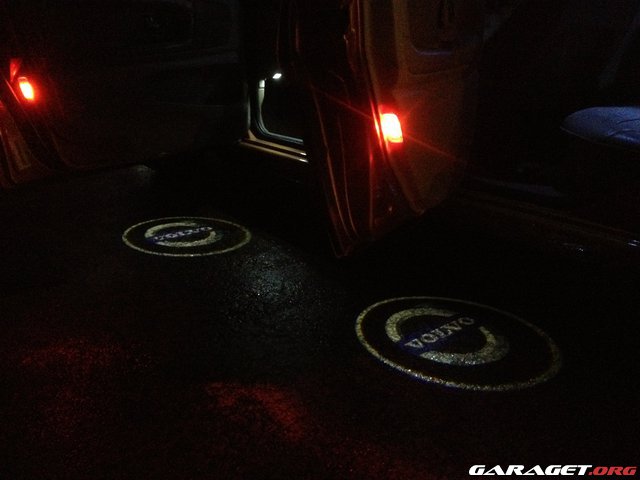

Sen är det bara och koppla in den och montera dörrsidan och så här blir resultatet big_smile
https://www1.garaget.org/gallery/images/3/2963/2963-ba706514d365cbccf8f5b46aa2695864.jpg
Lycka till MEN kom ihåg.. Det här funkade på min bil men ja tar inget ansvar gällande hur du gör...
Mvh Mikael

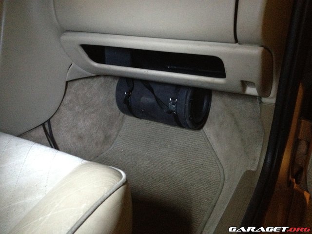

Lite nytt annars som har hänt med bilen då:

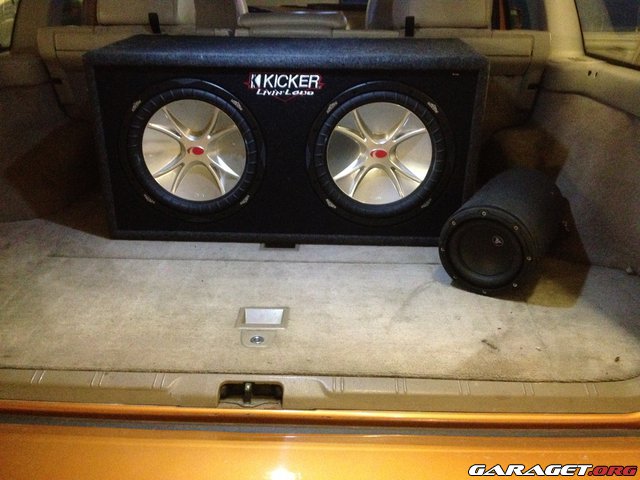

Shoppat en baslåda.. Eller 2 st har ja köpt big_smile
https://www1.garaget.org/gallery/images/3/2963/2963-06d7a668abebe1440d25e2f911efba7a.jpg
Den ena satt ja här lite tillfälligt för o se ifall det vart bra och det blir det :
https://www1.garaget.org/gallery/images/3/2963/2963-66ae5ea2d2f26181ed3d67e493b4e245.jpg
