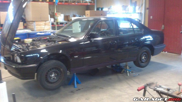

Upp med bilen i luften.

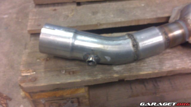

Plasera ut lamdasonderna.

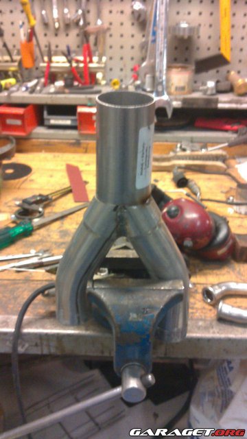

Och lite svetsarbete.

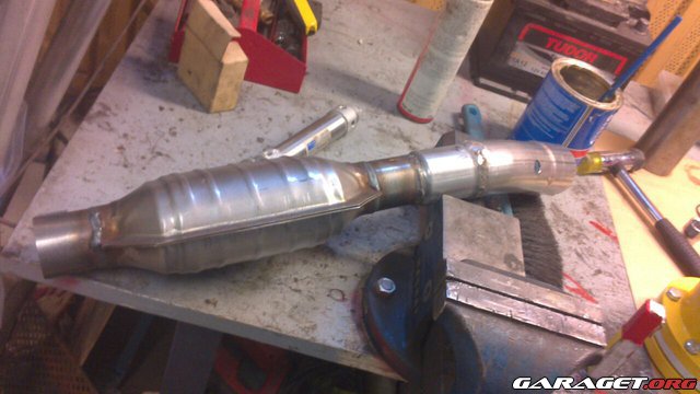

Och mera svetsarbete.

Det va alla bilder för idag. Blev riktigt bra och ett helt underbart ljud från avgasröret big_smile
