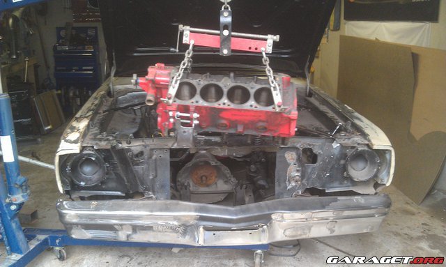

idag blev det ett ryck till.
mockupmotor ur

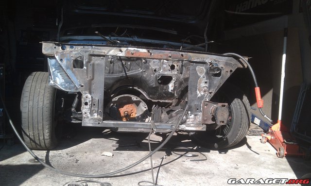

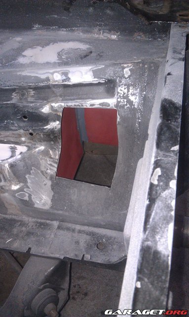

https://www1.garaget.org/gallery/images/81/80512/80512-cc2f3a1d0bf4ce815f08ef841130bf7b.jpg

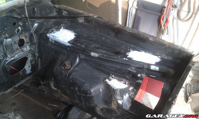

tomt! ska svetsas, spacklas och målas, dra nya bromsrör o lite sånt innan den riktiga spisen åker i
https://www1.garaget.org/gallery/images/81/80512/80512-3798c04e895bd25e4ca09d759461321e.jpg

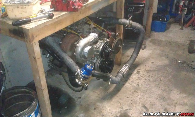

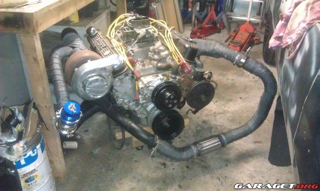

här står hon ju! va ju tvungen att prova allt på motorn smile
https://www1.garaget.org/gallery/images/81/80512/80512-2f9db5d2c0c3c4524e7c1ca2c81bdc71.jpg
trångt! måste ändå byta remskivor till några som linjerar.. så det får bli en 2 spårig på veven
https://www1.garaget.org/gallery/images/81/80512/80512-0c3d0fe0bc89b78812013ee8957590f4.jpg
ser ju lite mäktigt ut under arbetsbänken nu smile
https://www1.garaget.org/gallery/images/81/80512/80512-c87dbca4d498ebf5525554183aaa28c8.jpg
ska byta kam och frostpluggar på motorn innan den åker i, och troligtvis blir det ficka slangarna till oljematning och retur till turbon innan. lättare att jobba med det nu.

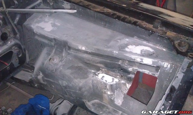

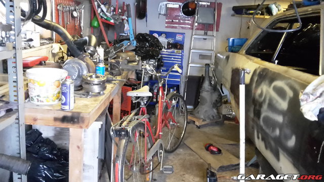

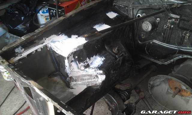

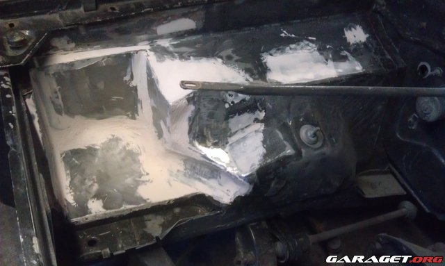

ledig från jobbet idag, blev en heldag med att jobba med motorrummet, slippappret tog slut, spackeldamm överallt och lite sånt, men annars har det gått rätt bra, byggde även ett enkelt stänkskydd för tvärröret i hjulhuset.
https://www1.garaget.org/gallery/images/81/80512/80512-6a82676e3b77c65d045d8f83dd1f1a16.jpg
https://www1.garaget.org/gallery/images/81/80512/80512-e07d880404d23b0d1db8dd33b782fffe.jpg
https://www1.garaget.org/gallery/images/81/80512/80512-cfef79bbee7d4ff781d318d22c8daae2.jpg
https://www1.garaget.org/gallery/images/81/80512/80512-36fed49e6d9137fcc1b0ab9674183d4d.jpg
https://www1.garaget.org/gallery/images/81/80512/80512-dba6795fc239991aa5db369176cb0e98.jpg
https://www1.garaget.org/gallery/images/81/80512/80512-efc11f8cf3be0daf02cf7c37eb99f74b.jpg
https://www1.garaget.org/gallery/images/81/80512/80512-8bbc7afd151296e7e286460b4b7f8cfe.jpg
https://www1.garaget.org/gallery/images/81/80512/80512-c11f9dbdff66a58ef6de7c0a645e87ec.jpg
https://www1.garaget.org/gallery/images/81/80512/80512-eb1657ef25d3ee3e45baa1f44cece593.jpg
morn köpa mer slippapper och slät hammarlack. (tror att det är lackat med hammarlack innan, så ingenting annat kommer fästa uppe på det tyvärr, lika bra att måla med det för att va på den säkra sidan och slippa göra om det..

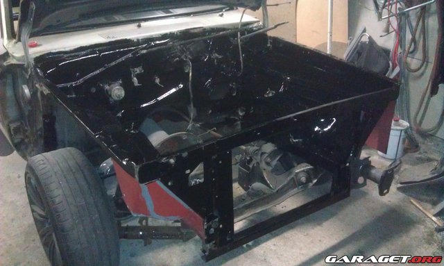

Tack!

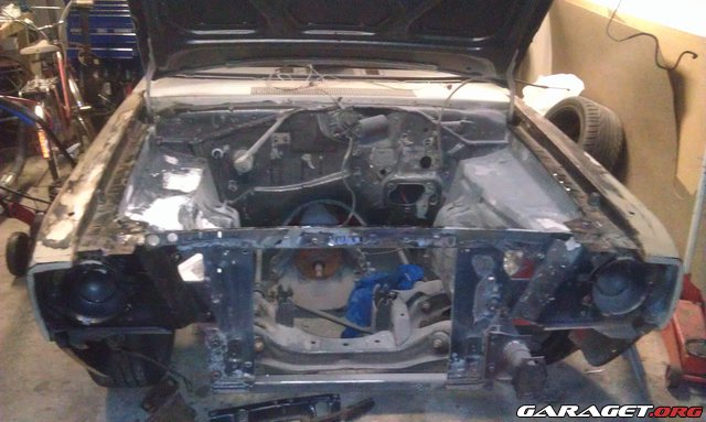

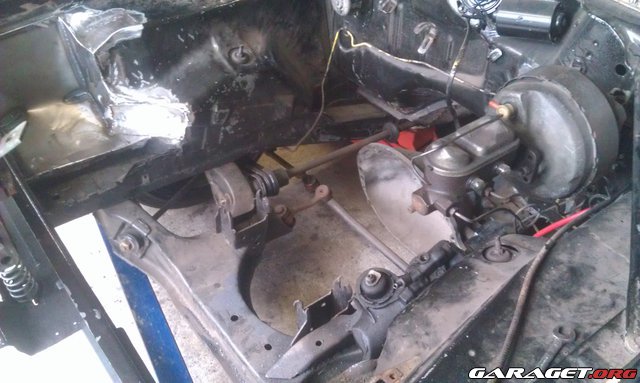

har gått lite sporadiskt långsamt nu men det har hänt lite, världssämst på att fota bara sad
motorrummet är lackat nu, bromsservo och huvudcylinder är monterat, bromsrör dragna, ska se om hydroscand kan lösa bromsslangar till mig för en vettig peng.. så kan man beställa lite tuffare belägg och få skivorna svarvade. sen dra rör bakåt, köpa en slang där bak med osv.. massor kvar men det går sakta men säkert smile

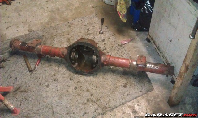

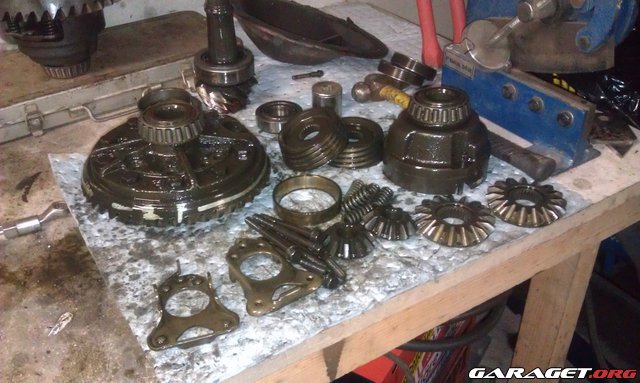

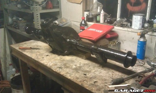

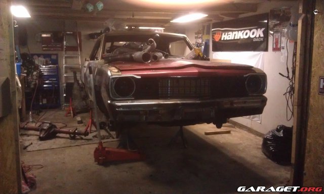

bilen uppe på pallbockar, bakaxeln urplockad för översyn och färg. visade sig att 4,10:1 utväxlingen va sopslut. samt att den nog blir jobbig att köra på gatan med. så den 3,21:! (3,23:1? whatever) kommer sättas i, med nya lager och allt.
så, axeln tömdes på innehåll, slipades och fått ett lager färg. diffen isärplockad för tvätt och översyn samt ihopsatt igen. ska blaska färg på bladfjädrarna, hänkena och lite sånt bjäfs med så åker det i sen igen. ska göra hjulhuset på högersidan med.

bakaxeln bladfjädrarna och lite småpill är nu målat, och allt istter i bilen igen, dock tom axel tyvärr. ska beställa nya lager och grejer till axeln när det finns pengar över igen.

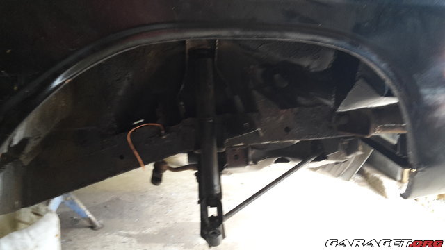

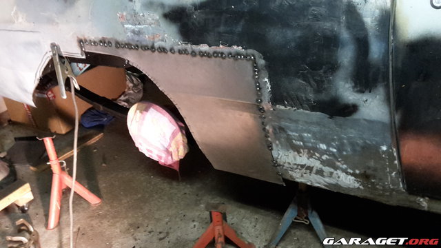

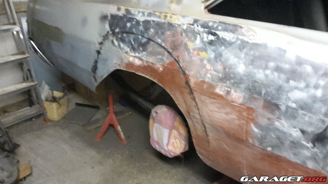

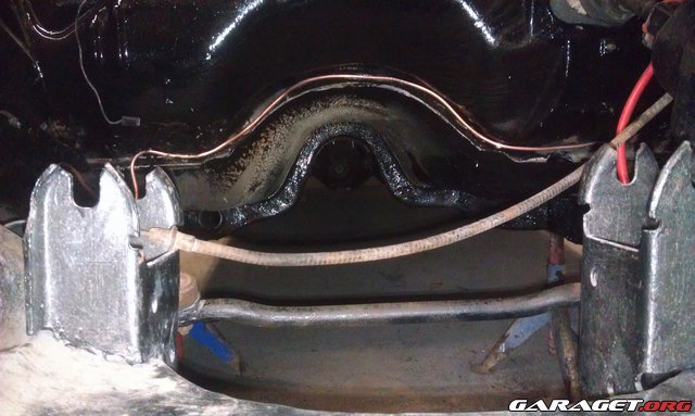

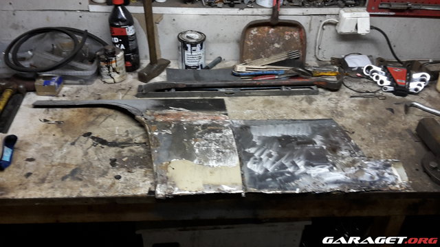

kommer lite bilder nu. har byggt om skärmkanten på högersidan bak och åkt på att byta lite mer plåt.
https://www1.garaget.org/gallery/images/81/80512/80512-96e8d1a24afbe2d845c82c30db252b5f.jpg
https://www1.garaget.org/gallery/images/81/80512/80512-c26800f508d12c9b1b60a9debb72dcc0.jpg
https://www1.garaget.org/gallery/images/81/80512/80512-cce9b227367ee668d2f6cafc2a1c0728.jpg
https://www1.garaget.org/gallery/images/81/80512/80512-e7722c58abf60a302eeaa187cbf4dd50.jpg
https://www1.garaget.org/gallery/images/81/80512/80512-af90ab0babc8e44e12133028f8ec5682.jpg
https://www1.garaget.org/gallery/images/81/80512/80512-0c9fa2acbc9b82c8cb7dfc6a14d3aee8.jpg
gamla plåten. lagom murken

Ska svålarna sticka utanför eller hålla sig innanför?
176 Inlägg
4 januari 2015
#133
tanken är att de ska hålla sig innanför, men det är gristrångt original, samt att skärmkanten bak är mycket lägre än fram, så det ser ut som att bilen är framtung.
när vi byggde den på vänstersidan (som ska byggas om lite) så måttade vi efter ett 285/35-19 däck monterat på en 8,5" fälg, och det går fritt. sen ska det ju finnas plats för mönsterlösa däck med mjuk sida med smile

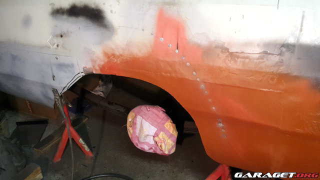

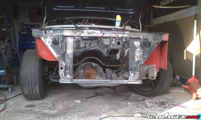

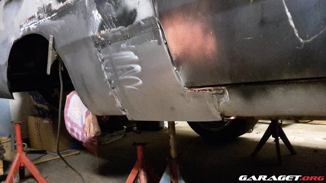

Lite nya bilder.
försöker lägga en del tid i verkstan nu då jag flyttar om 1½ vecka smile

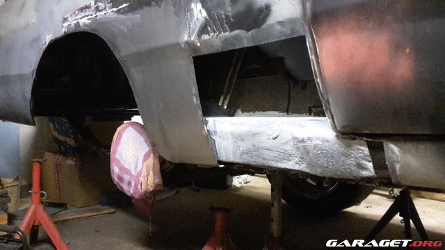

har fått klart bakskärm, tröskel och hjulhus på höger sidan, ska ta tag i vänstersidan imorn.
https://www1.garaget.org/gallery/images/81/80512/80512-4ca2fa2e947ade764a1b516f09b7bff0.jpg
https://www1.garaget.org/gallery/images/81/80512/80512-10db2ba4f367436c97a335064bf0d1cf.jpg
https://www1.garaget.org/gallery/images/81/80512/80512-9f0bb829f118dc10f4415b1599e95bc4.jpg
https://www1.garaget.org/gallery/images/81/80512/80512-8c5850c40895489224561a21d6e4d33c.jpg
https://www1.garaget.org/gallery/images/81/80512/80512-2b9eecbc4f1ac03851b4340956988e76.jpg
https://www1.garaget.org/gallery/images/81/80512/80512-5a999ffd2d5a7f77383956762fccd51a.jpg

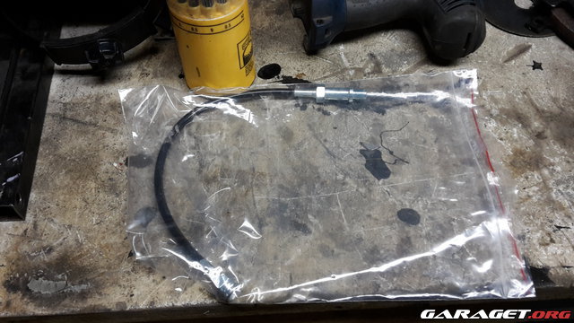

även fått mina nya bromsslangar fram. ska få en tillverkad bak med när jag mätt på overdrivers duster i helgen.
https://www1.garaget.org/gallery/images/81/80512/80512-8482d2079050250bd2d08741a04dbe2e.jpg
https://www1.garaget.org/gallery/images/81/80512/80512-626921874fb303ae9caabcab3ab95c26.jpg
beställt masterkit och nya band till min växellåda som ligger hos overdriver, sen ska den slås ihop med mitt manuella ventilhus
väntar även på delar till bakaxeln så man kan slå ihop den med.
Senast redigerat av Kromgrill (19 januari 2015)

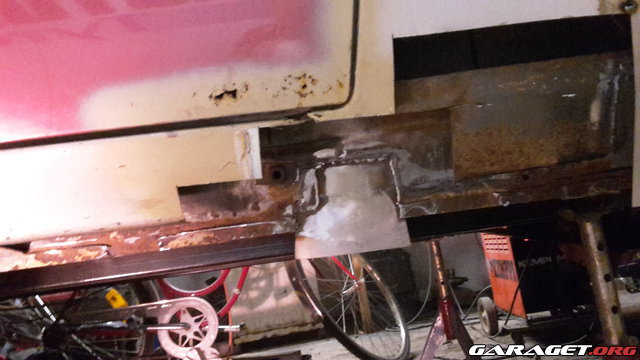

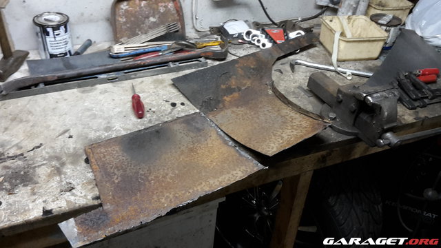

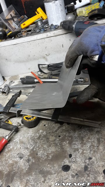

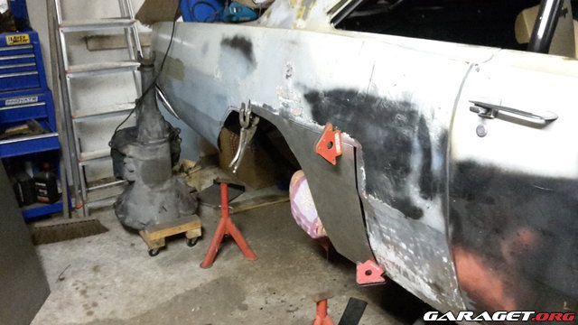

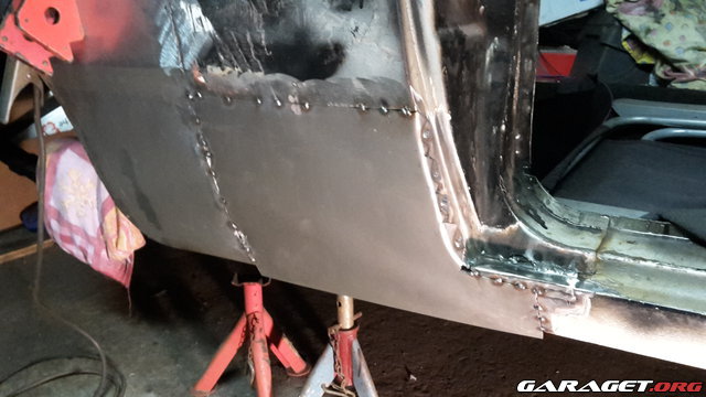

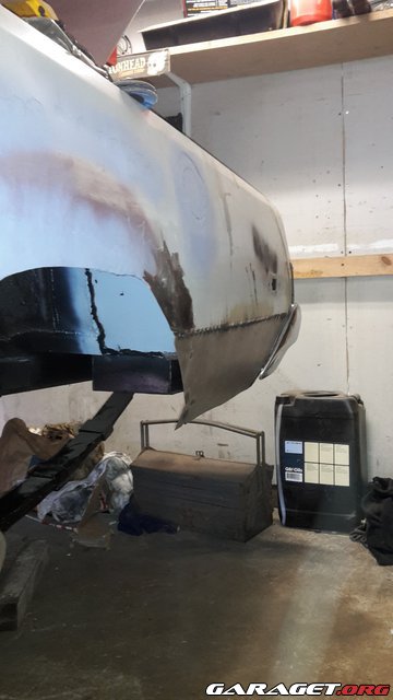

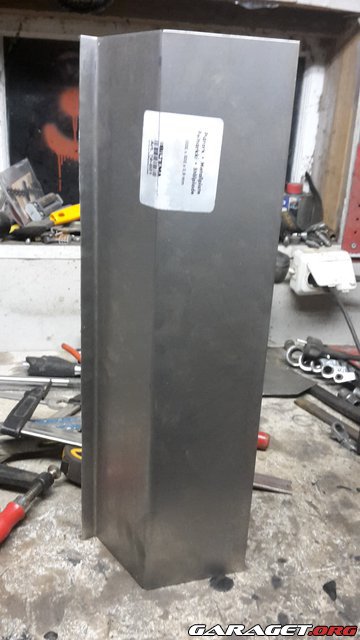

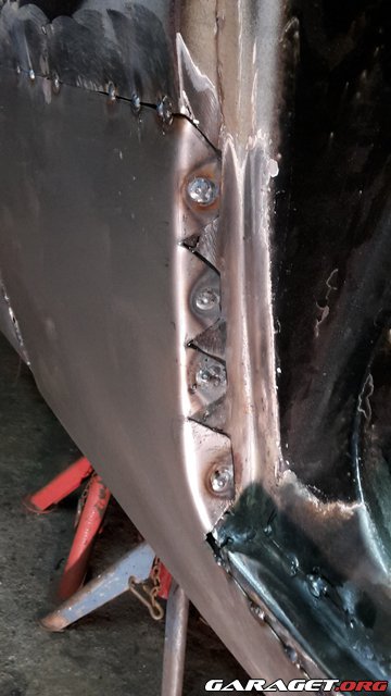

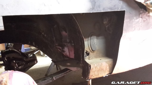

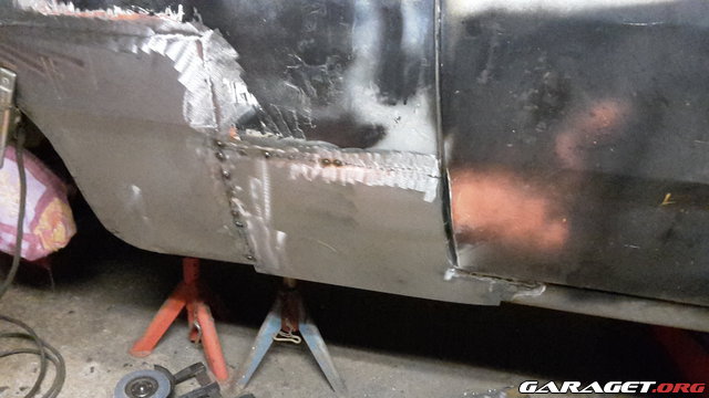

vänstersidan va inte helt frisk heller. tröskeln fick bytas en ganska bra bit, en del i bakskärmen och ny skärmkant.
är typ klart, allt utvändigt är svetsat och grundat. ska renkapa hjulhuset och bygga nytt och skära fram skärmkanten som bara är grovhuggen nu. sen är den biten avklarad med och man kan gå vidare smile
rutten renkapad tröskel. dörren behöver oxå lite omsorg.
https://www1.garaget.org/gallery/images/81/80512/80512-92394d0bc9e9869fb4bf9f2336b82c5f.jpg
bockat ny tröskelbit
https://www1.garaget.org/gallery/images/81/80512/80512-118de3e3d0056f742e6c9e6a30e36762.jpg
https://www1.garaget.org/gallery/images/81/80512/80512-a531a53316fc42aadc23d4f2051b3817.jpg
gjorde klart det ikväll, när jag inte skulle till verkstan, skulle ju packa ihop lägenheten, åkte ifrån strax efter 22 ikväll tongue men så klart inga bilder på det färdiga.

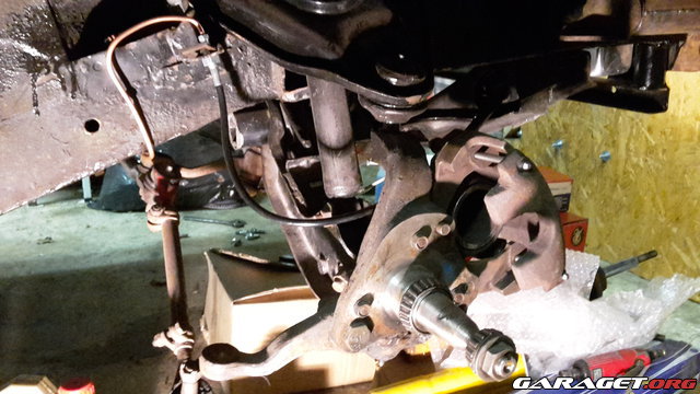

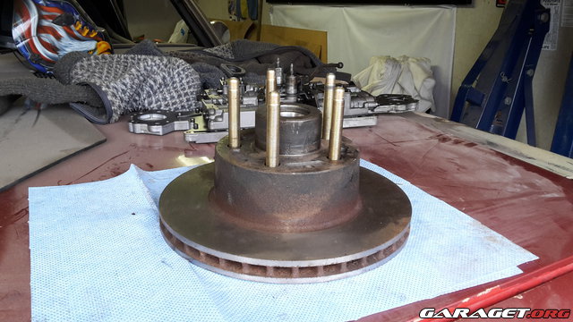

skivor och trummor har jag fått svarvat sen ett tag tillbaka, och nu fick naven fram sina nya pinnbultar monterade.
https://www1.garaget.org/gallery/images/81/80512/80512-e3d32060d43748b36af49664f2a72b31.jpg

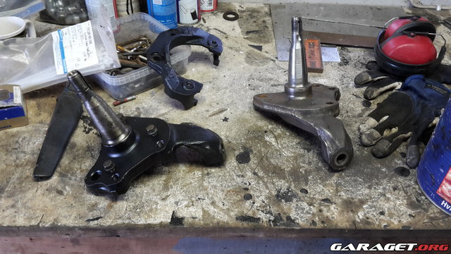

nya spindelleder ligger och väntar hemma (glömde dom) så länkarmarna och spindlarna är nedrivna och ska målas till lite innan det kommer ihop igen för en sista gång, ska även blåsa underredsmassa under hela bilen
https://www1.garaget.org/gallery/images/81/80512/80512-f3fe31f843b87be0765b5ffddf88b96c.jpg
en målad en omålad
https://www1.garaget.org/gallery/images/81/80512/80512-9b86162c943e2b739fac6c0ee0004dc0.jpg

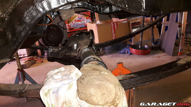

vänster skärmkant och hjulhus klart, har fått göra en ny sandplåt och lagt igen hålet för tanklocket
https://www1.garaget.org/gallery/images/81/80512/80512-5bc7e97cb70ed5271cca945d78191bb6.jpg
bakaxeln som för tillfället är helt tom ska plockas ner och få nya lager i ändarna och få utväxlingen monterad
https://www1.garaget.org/gallery/images/81/80512/80512-2bdbba9ca7c32b6024c6c6cfe9ff2465.jpg

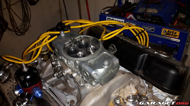

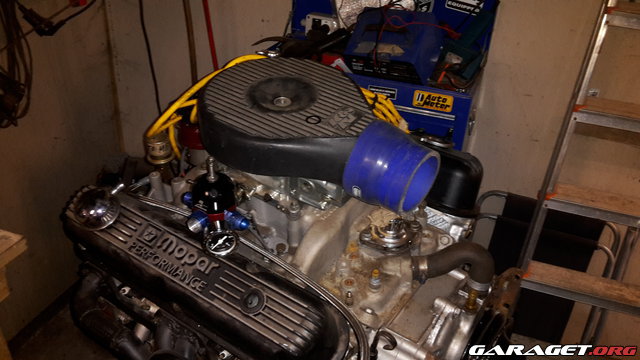

Har ju självklart vart i norrköping med på Åby racemarknad och fyndat lite prylar.
Aeromotive A1000 regulator
https://www1.garaget.org/gallery/images/81/80512/80512-7e652e4956953978d58e4f1ab755a843.jpg
K&N luftburk som följde med...
https://www1.garaget.org/gallery/images/81/80512/80512-2ae3060894962c908a2d870608d537b4.jpg
..när jag köpte en Mighty Demon 850CFM Blowthough
https://www1.garaget.org/gallery/images/81/80512/80512-7fd252595624888afce0ec1bb1eace61.jpg
förgasaren är väl lite i största laget men det får gå. smile
väntar nu på delar till soppasystemet så kan man börja bygga på det smile
