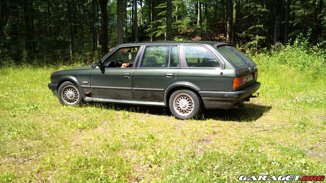

https://www1.garaget.org/gallery/images/97/96341/96341-e49703b1feca40a3d900fc53fb9f82bb.jpg
Snart dax för sena kvällar på garagefnasket..
Väntar bara på dom nya lagren till diffen och lite småplock innan jag kan pyssla ihop bakvagnen..

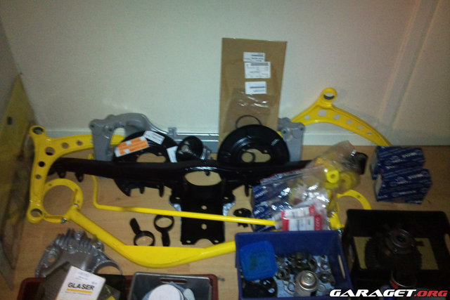

https://www1.garaget.org/gallery/images/97/96341/96341-a355886fd60226051077f9e80c3b7918.jpg
Underbar glänta jag hittade att fota i... Synd man inte hade en färdig bil att ställa där bara. OBS: Lägg märke till min trogne vapendragare och allmäna hovnarr i det öppna fönstret.

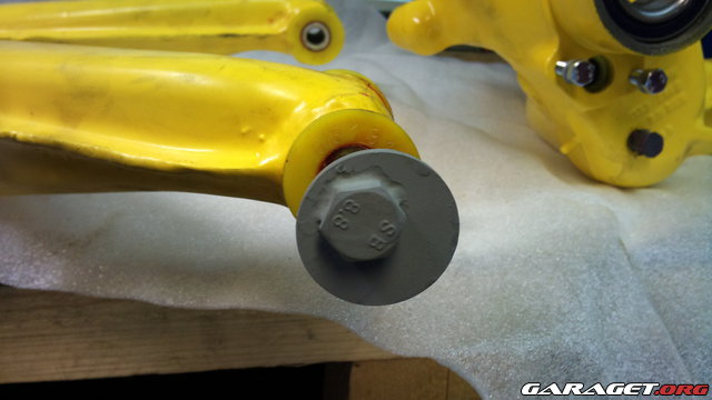

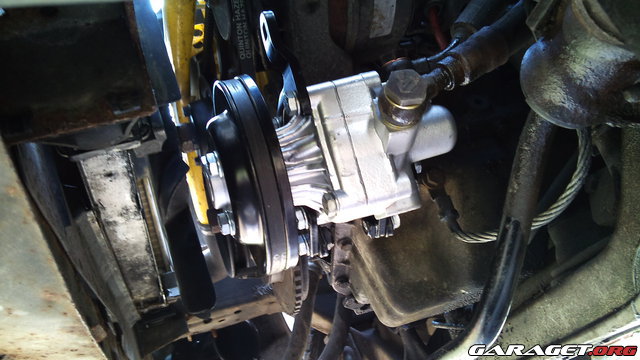

https://www1.garaget.org/gallery/images/97/96341/96341-a73aa5aa460a34b898d33aefbfcdbf4a.jpg
Förgrunden: Länkarmsbussning med excenterbult.
Bakgrunden: Nav med nytt lager i.
Nyrenoverade servopumpen på plats...

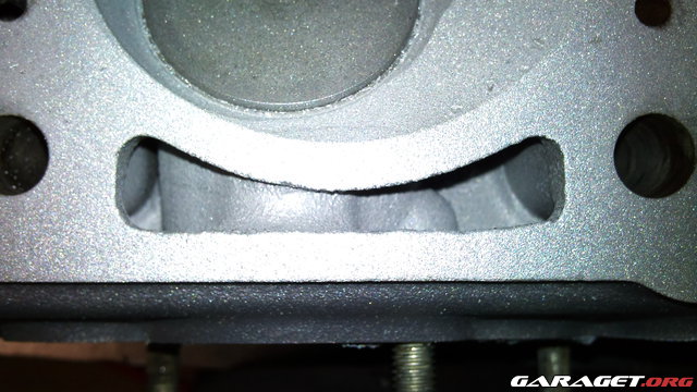

Det var inte lätt att slipa upp kylkanalerna.. Trots halvbra verktyg var det riktigt klurigt. Bilden visar hur det ser ut innan slipning.
https://www1.garaget.org/gallery/images/97/96341/96341-6fa75e1d5ff0eb0513d0c1390fb3ca03.jpg
Kylkanal innan slipning...

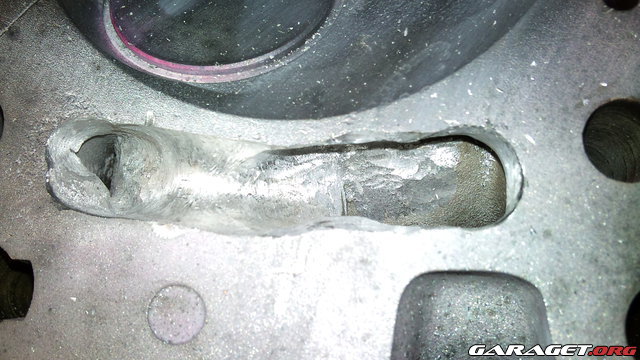

Efter 4.5 timmars pillande ser det ut såhär:
https://www1.garaget.org/gallery/images/97/96341/96341-1b465a7538a81aa5a41d6dcb7f62a7d9.jpg
Halvklart
Nu är det friskt gods och med lite tur så kommer jag åt med att bygga långt ner med tigen..

vad är vitsen med att slipa upp kylkanalerna på detta viset?

Dom ska svetsas igen så dom inte spricker. På toppackningen är det bara 2 hål så man borrar nya hål med den som mall.

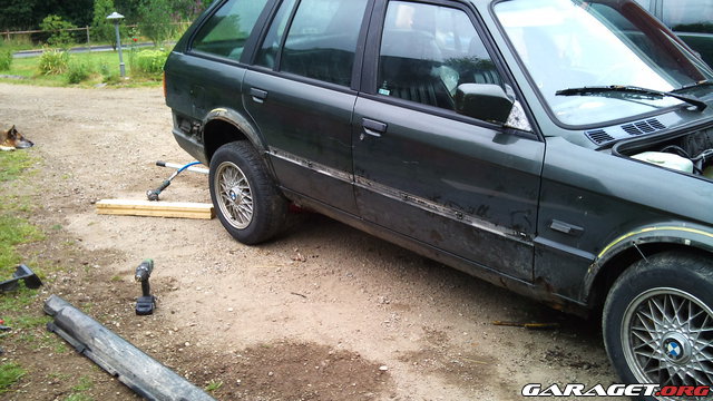

Jahapp... Då var snart V32 till ända och jag har fått hälften av det jag skulle fått gjort för dubbelt så mycket pengar..  Jag har varit lite dålig på att ta bilder men jag ska fixa mer...  https://www1.garaget.org/gallery/images/97/96341/96341-9882ec060eaf9646d9147382e9198aeb.jpg
Kofångare, kjolpaket och dörrlister borta.

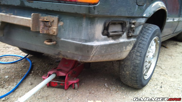

https://www1.garaget.org/gallery/images/97/96341/96341-c68e01f07622505d692a63f2eb630e50.jpg
Höger bak. Det är värre än det ser ut..
