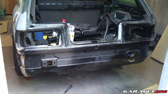

https://www1.garaget.org/gallery/images/97/96341/96341-28fc9329bfd401a18de7c6448e9de974.jpg
Bakgaveln på plats. Det kommer bli ett väldans pusslande på vänstersidan.

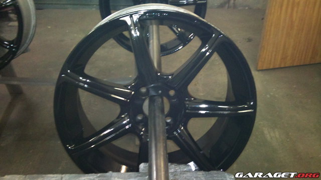

Gamla rostiga bakluckan på plats... Ny lucka är beställd och ska hämtas på fredag.
Fälgarna lackade.
https://www1.garaget.org/gallery/images/97/96341/96341-9210fa4b50ee2733fbd9329583a586fc.jpg
Fälgarna lackade

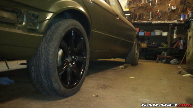

https://www1.garaget.org/gallery/images/97/96341/96341-3ca76b58ef2e04c868790becc9e04782.jpg
17" provmonterade...

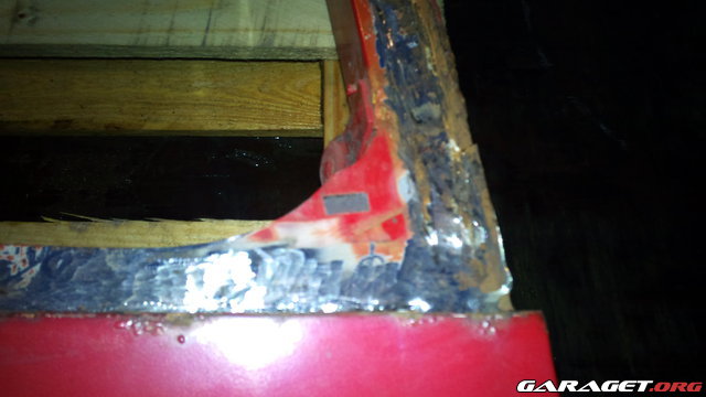

Hämtade den "nya" luckan i fredags och det visade sig tyvärr att den var bra rutten under rutan.. Inte lätt för varken säljaren eller mig att se..
