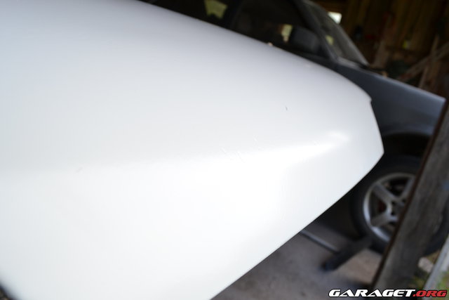

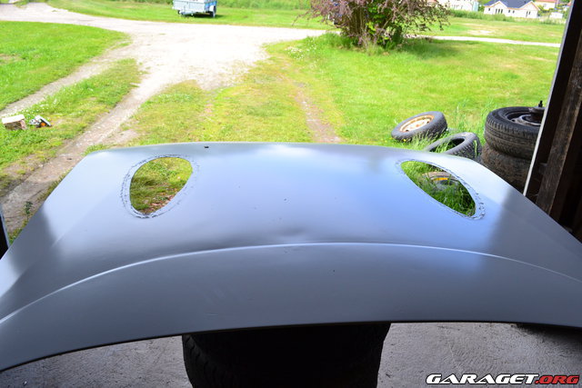

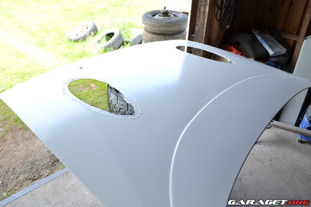

18 juni 2012
så här blev det... dock inget seriöst underarbete, blir väll såkallade apelsinskal
https://www1.garaget.org/gallery/images/47/46298/46298-2474ed73e81ae762b6693573a9bff7be.jpg
https://www1.garaget.org/gallery/images/47/46298/46298-153073fed41c8e19762d34e1536f053f.jpg
https://www1.garaget.org/gallery/images/47/46298/46298-cb69d76bad02dfe1269c331aa6da3cff.jpg
är ju inte nöjd med resultatet, spädde bara ut på känn, ytan blev ju inte blank för 5öre, blev mer matt ändå ska det vara blank, förmodligen jag som gör fel.

411 Inlägg
18 juni 2012
Pim_Pim: kan du fixa bilder på resultatet?
