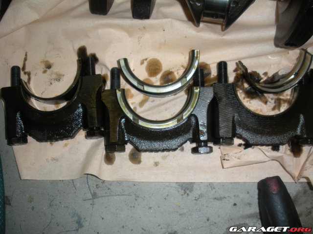

va ska de special lagret i mitten va bra för? va inte tjockare än dom andra lagrena :s

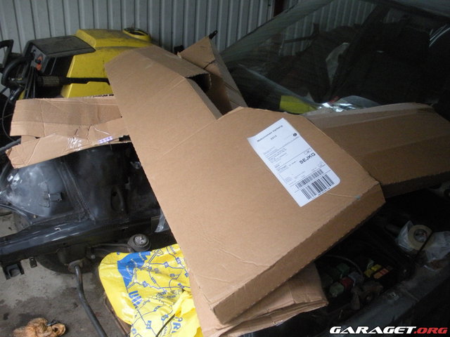

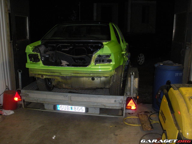

och lacken va färdig så hämtade den efter skolan, köpt från sällstorp plåt och lack:) bra grabbar å ha att göra med, så i helgen ska den få en omgång lack som Richardssons bil och smide i veddige ska spruta på!
https://www1.garaget.org/gallery/images/169/168347/168347-37940a2955b9a61a964228ecb785ea58.jpg

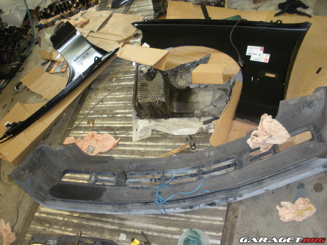

nya framskärmar med
https://www1.garaget.org/gallery/images/169/168347/168347-6c56eee17465ace24a655fabe6a2616b.jpg

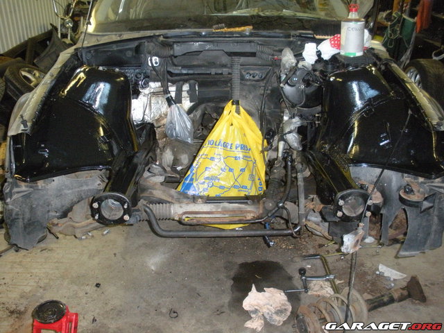

skärde ut hål för blinkers i dom nya skärmarna, bara suttit ute och slipat motorrummet idag inför lack som verkar som det blir imorn! samt suttit å luktat på gamla snusdåser såpass nära näsan att jag känner smaken då jag slog vad om med en kompis att hålla upp i 6 månader:) förövrigt de sämsta vadet nån kommit på
https://www1.garaget.org/gallery/images/169/168347/168347-1d6c3b1d2a31d885ca099261dfb70dc9.jpg

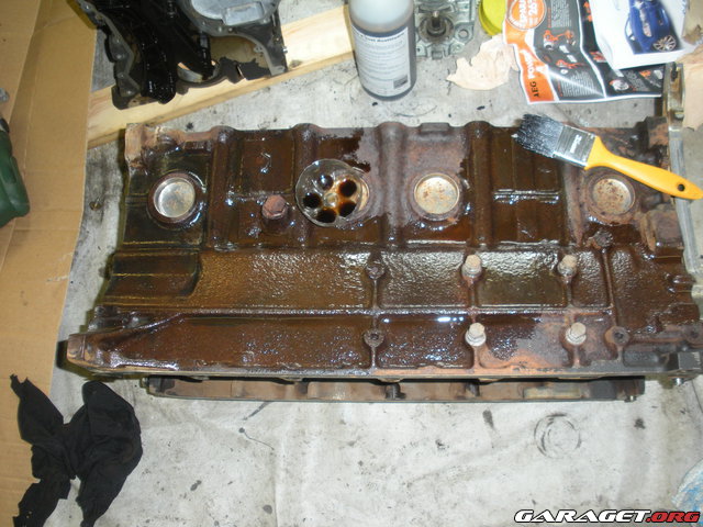

beställde 2 liter X-rost från bollnäs bilvård som skulle vara bra, la på redigt med lager å de fräte lika mycke som söndagsfisarna, vilket var kalas! men lät de bara sitta i 2 timmar och de blev inte helt hundra så klabba på lite mer så det sitter på å äcklar sig i skrivande stund:)
https://www1.garaget.org/gallery/images/169/168347/168347-66d833234edbfb46e523cadb83d10a34.jpg

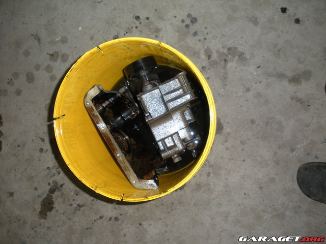

dieselbad för oljehus och bröstkåpa
https://www1.garaget.org/gallery/images/169/168347/168347-49931ff1cdc63e1ea278af8da5488fa0.jpg

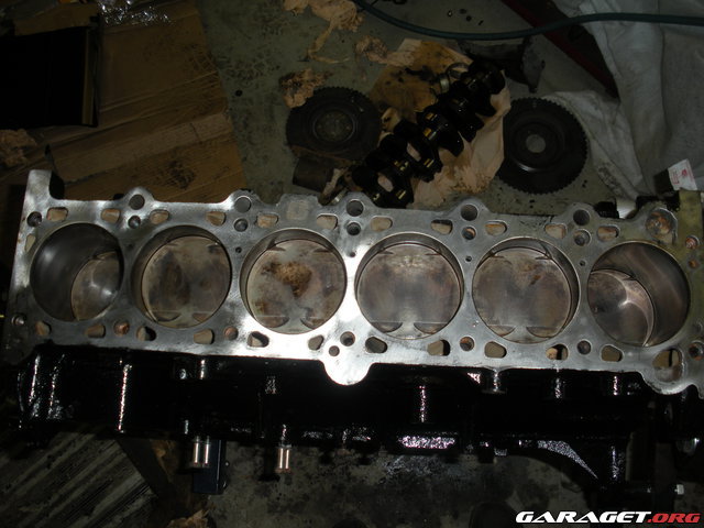

projektet har fått lida, varit mycket öl drickande, samt wiskey, därav en hård helg, vev och ramlager har jag inhandlat idag, samt motorfärg. smile

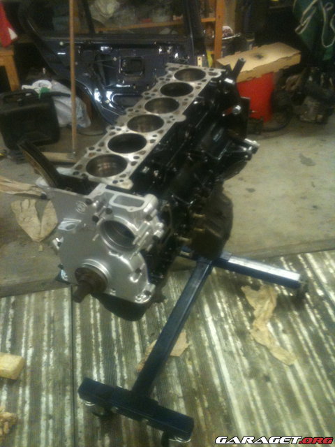

här har ni bildkåta jävlar:)

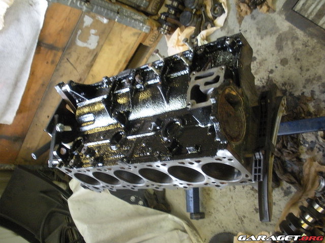

nymålat block
https://www1.garaget.org/gallery/images/169/168347/168347-1241eea86da84856216e8acdb2e67cee.jpg
köpte 2k färg på mekonomen o kleta på, var ju först tänkt å lacka där med men motorn kommer väl flyga i o ur ett par gånger å så ska man borra nya fästen för all möjlig skit så köpte en annan svart färg så jag kan blanda till å pensla på efter jag klantat mig med grejer som skrapat bort färgen;)
https://www1.garaget.org/gallery/images/169/168347/168347-377750faabca0bc405202826219b31f2.jpg

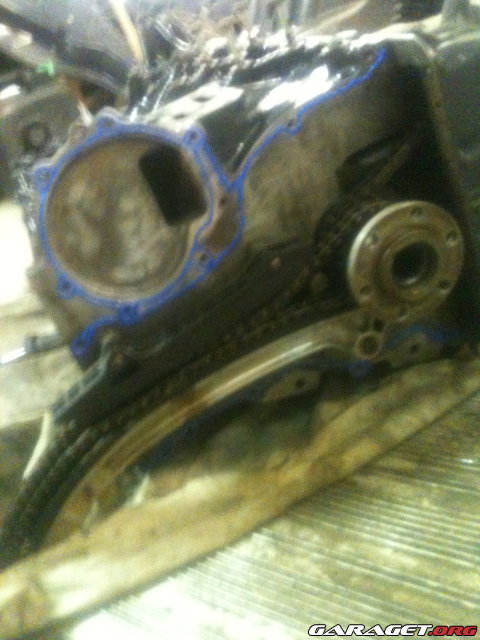

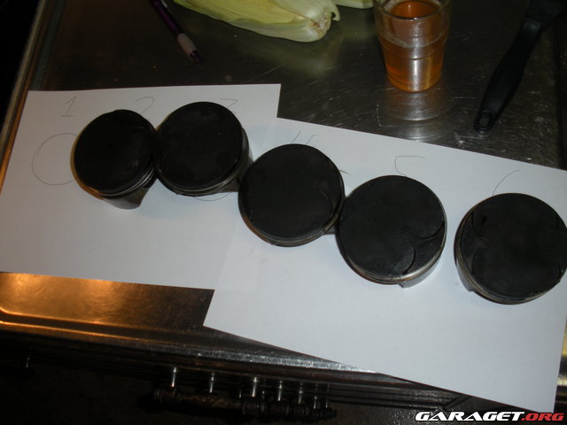

kokade vanos kolvarna med, blev bra efter lite tvätt med bensin oxå, nu sitter dom på icke vanos stakarna och ska ner i blocket
https://www1.garaget.org/gallery/images/169/168347/168347-0a050d21a729ccbf965bdb48080cdf32.jpg

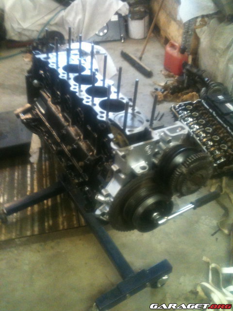

mysigt somfan
https://www1.garaget.org/gallery/images/169/168347/168347-083434fe86d72138076db8cbdeebb436.jpg
vanos toppen får snart hängas på:)
https://www1.garaget.org/gallery/images/169/168347/168347-78d227acc26fcdf84a410e3e809c08d2.jpg

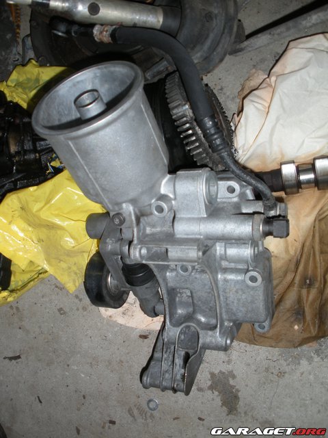

en fråga till er som kör med oljekyl, varför ska folk ha m3 oljehus? för ett tryck uttag går ju till kylet och den kalla olja från kylet går tillbaka till oljehuset som sedan går rakt ner i tråget? eller har jag förstått fel? isf kan man ju lika gärna köra med oljefilterhuset från vanosen och dra den kalla oljan ner i tråget direkt? så tar man oljetryck från den oljeledningen till kylet och oljetemp från den som går till trycket på turbon:)
https://www1.garaget.org/gallery/images/169/168347/168347-1aff2052b9a05e508f7c5c42d1e99512.jpg

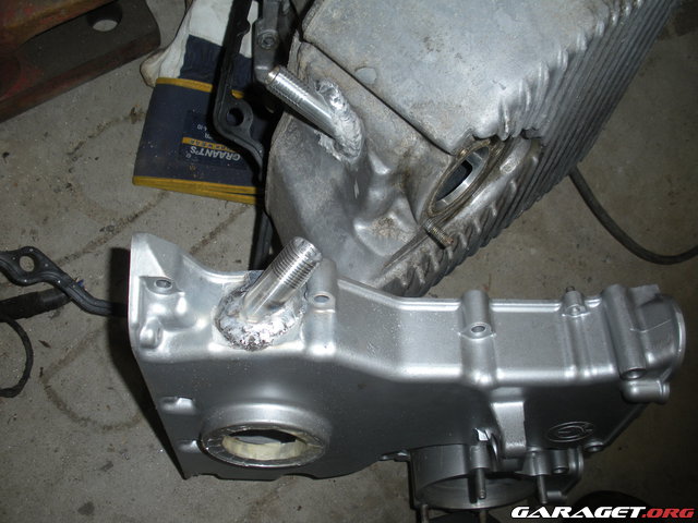

oljeretur från turbon på bröstkåpan och retur från catchtank till tråget, Får tacka JOABA här på garaget för svetsningen:)
https://www1.garaget.org/gallery/images/169/168347/168347-8aa9b7b50ad41a44411fe44f4ee9f76a.jpg

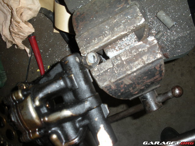

borrar upp ena hålet så m52 pumpen passar m50 blocket
https://www1.garaget.org/gallery/images/169/168347/168347-676de5179441faf79ce2126346631268.jpg

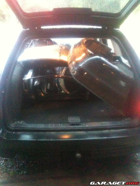

Richardssons bil o smide som ska lacka bilen har haft fullt upp nu ett tag och inte haft plats eller tid för lackera men imorn så ska den köras bort å få färg:) även hunnit med att fylla 18 och ta körkort sen senaste uppdateringen så har myst lite med bruksbilen

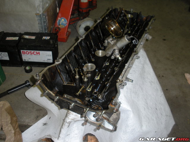

sen så är toppen färdig som Philip på RG engineering i falkenberg har planat och kollat så ventilerna e täta!
https://www1.garaget.org/gallery/images/169/168347/168347-8faac6f28f086ccf5db966046428f5a8.jpg

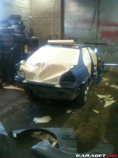

iväg med lite grejjer till lacken, fint me diesel kombi;)
https://www1.garaget.org/gallery/images/169/168347/168347-76bf8ccbe28152018e6c7444c6ec813e.jpg
dåliga mobil bilder för kameran låg i bilen kom vi på efter maskeringen:D
https://www1.garaget.org/gallery/images/169/168347/168347-f546757cc5ad137f6e454e9323ed1dca.jpg
https://www1.garaget.org/gallery/images/169/168347/168347-c0ba1bf996024d4e3cf68459a4a8d6e5.jpg
https://www1.garaget.org/gallery/images/169/168347/168347-8cb926de1b43ca9f88d4b38efc8f2011.jpg

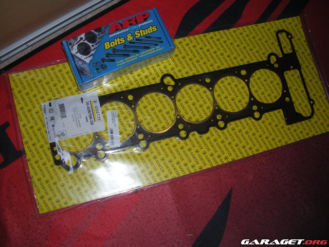

och ARP satsen jag fick var ramlager bultar... annars hade toppen flygit på
https://www1.garaget.org/gallery/images/169/168347/168347-fd56bae12ab3fbda75b6826650282326.jpg

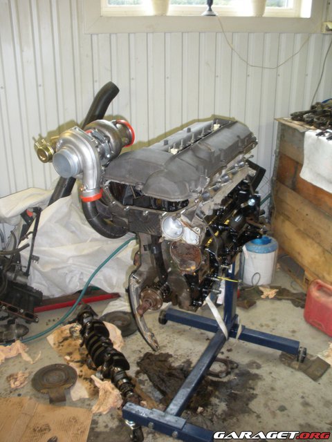

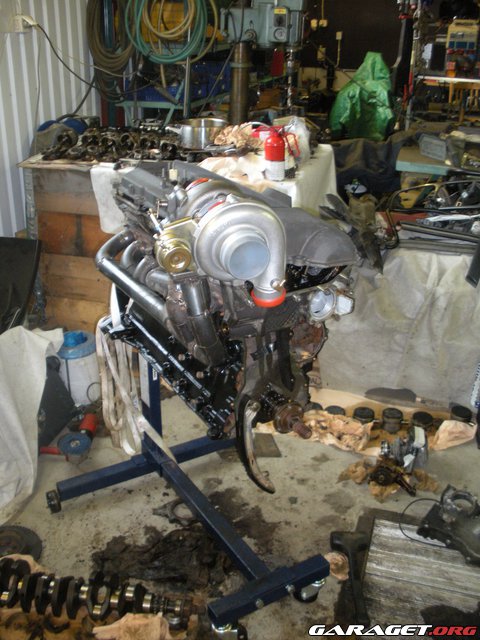

fick ju slänga på grenrör turbo och ventil kåpa nu när bröstkåpan, svägnings dämparen, vatten pumpen och toppen sitter på riktigt, ser ju bröööta snabb ut iallfall;) snart upp till bevis!
https://www1.garaget.org/gallery/images/169/168347/168347-165cfc9d29691e1b2e94c67b622c0d92.jpg

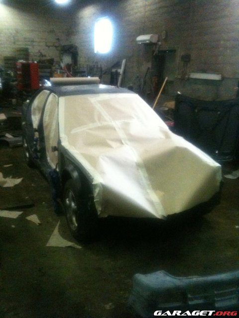

Bilen äntlligen lackad och nu börjar allt det jag väntat på i ett halvår, montering!
ett stort tack till Rickardssons bil och smide i Veddige för lackeringen och Sällstorp plåt och lack för ett bra pris på lacken!
https://www1.garaget.org/gallery/images/169/168347/168347-f70bc0ccd75eb60cc368c851a53d9fd7.jpg
var ledig igår men hjälpte en kompis med sitt T5 projekt så gick hela dagen till det:) fick hängt på och passat in ena backdörren och bakluckan idag efter skolan men när vi fått hängt på de så skulle min medbrottsling iväg och träna å ja drog slutsatsen att de inte va värt å försöka hänga på dom andra dörrarna själv;)
