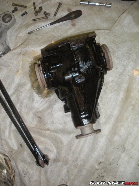

tog ner bakvagnen när jag ändå är igång, snart in på blästring hoppas jag sen hade inte powerflex varit fel
http://img96.imageshack.us/img96/1055/img0962ye.jpg

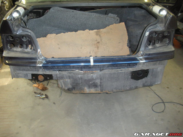

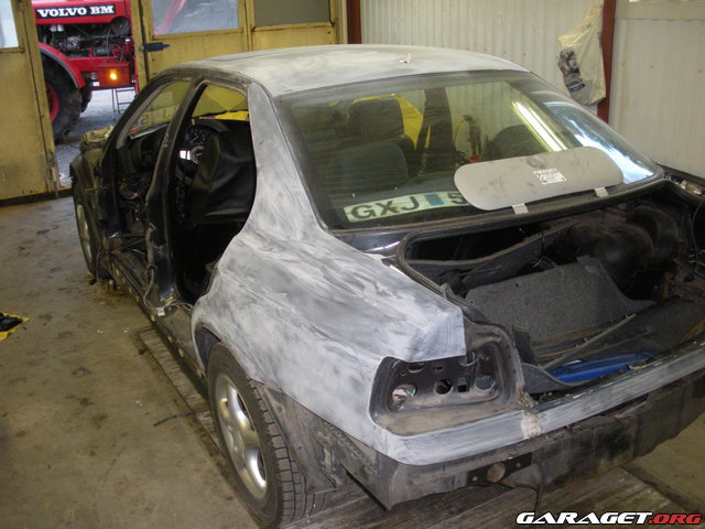

bytade ut plåten under bagageluckan då den gamla var så illa rostig, jäkla sjukdom på e36
127 Inlägg
1 juli 2012
http://img337.imageshack.us/img337/8249/dscn3619o.jpg
Uploaded with ImageShack.us

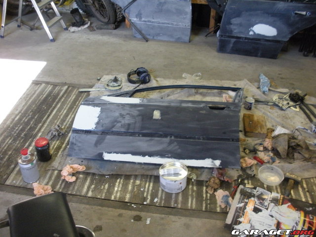

Börjat på å slipa, kommer hosta rostDamm i ett halvår
http://img266.imageshack.us/img266/3834/dscn3620t.jpg

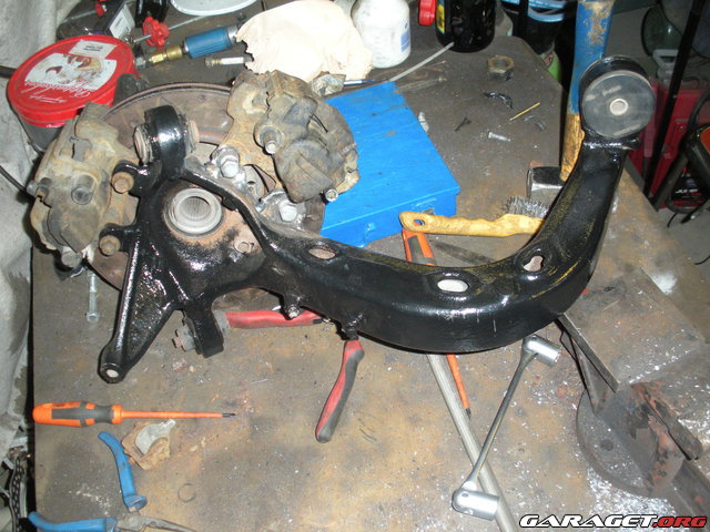

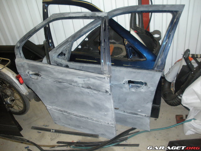

lagt på 3 lager primer sen är det bara resten som ska slipas, läggas på primer, och lackas. väntar även på mina powerflex från Motor nord, och får inom mekonomen å köpa nya handbromswirar, eftersom höljet till vajrarna sitter så jävligt i bärarmen, de va sen kväll och jag va äckligt trött så låg vinkelslipen så nära till hands smile

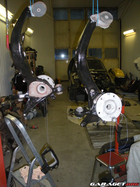

kommer nog en bilduppdatering imorgon, har haft så mycket med jobb, cross tävlingar å träningar och så ett jävla svinande på helgerna:) lämnade in diffhus och bärarmar på blästring idag, även köpt powerflex och fått tag i ett M50 block!

powerflex
https://www1.garaget.org/gallery/images/169/168347/168347-5b5eeb6580a2d9907fc76fb78bf080d8.jpg

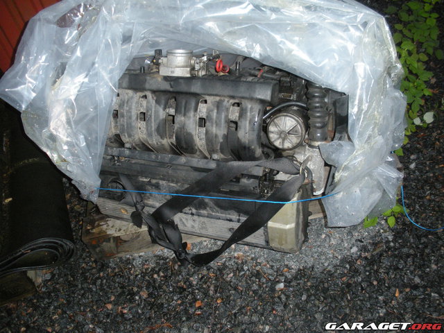

M50 blocket med 525/325 insuget
https://www1.garaget.org/gallery/images/169/168347/168347-fb855795dcc03437f89544f815c11c62.jpg

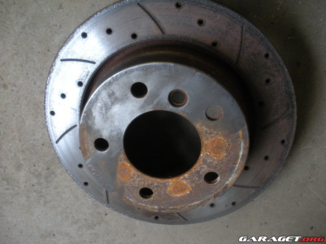

extra OK för hydrauliska kryckan, lite dålig passform mot skivan än så länge men det e working progress

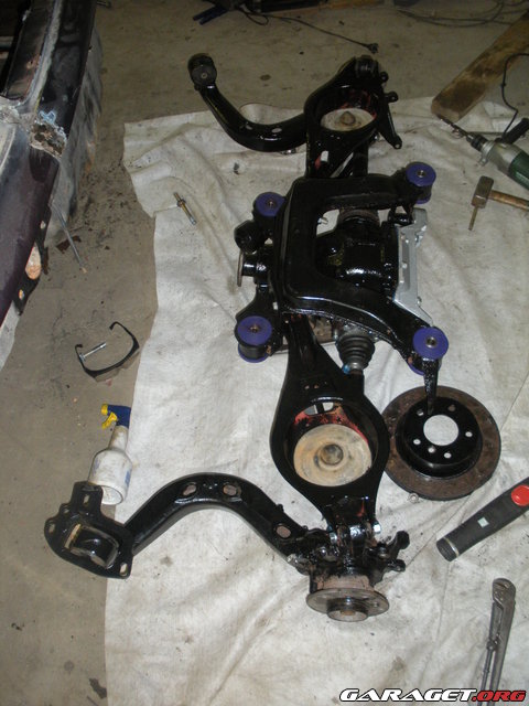

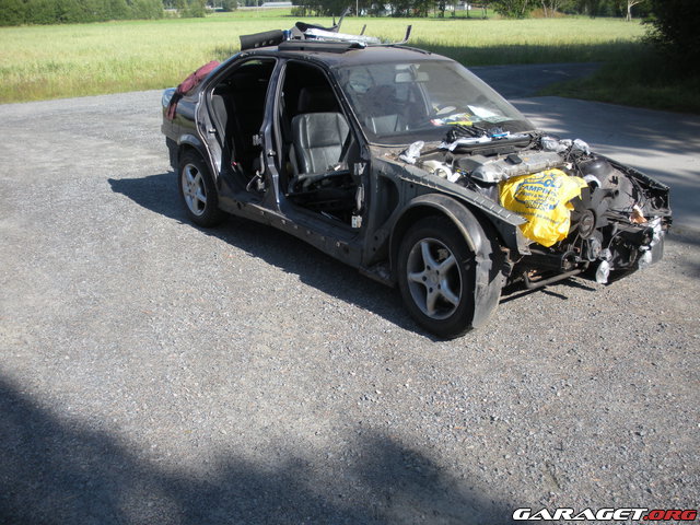

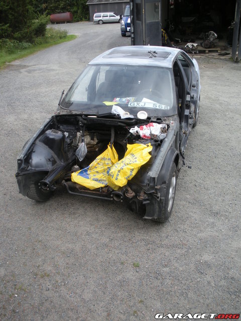

Kändes gött å få ihop den efter massa krångel med allt som hade med bakvagnen o göra ungefär!wink
https://www1.garaget.org/gallery/images/169/168347/168347-1902d4e993bf8a599a771a5aa85bc850.jpg

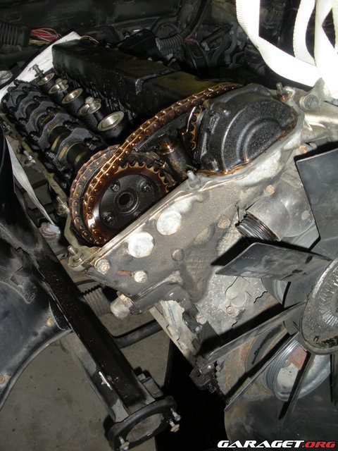

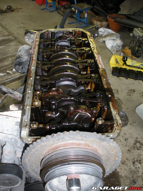

motorn är även ute så blir till o riva isär den imorn:)
https://www1.garaget.org/gallery/images/169/168347/168347-34607f17e6400d9c4b1971d0f25ec073.jpg

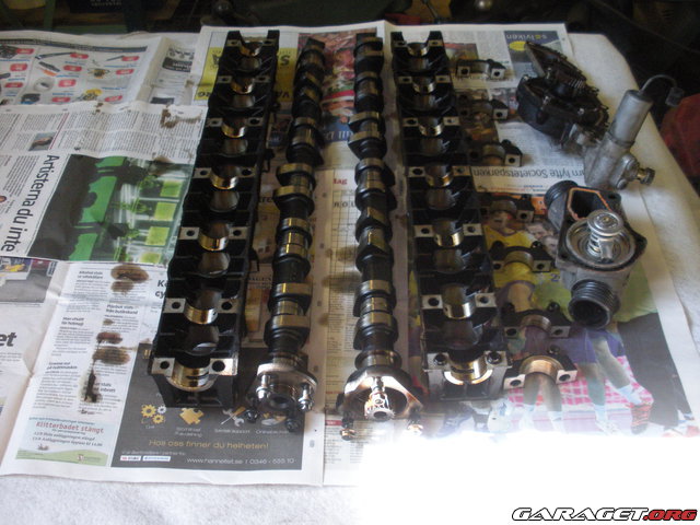

lyftarna
https://www1.garaget.org/gallery/images/169/168347/168347-24b05f33cddde3afc9e876a7455914e2.jpg
https://www1.garaget.org/gallery/images/169/168347/168347-43da6776ffb7f437d3ee0f3fe542f829.jpg
https://www1.garaget.org/gallery/images/169/168347/168347-0024b0d52d84ead9149dd346be0ea004.jpg
https://www1.garaget.org/gallery/images/169/168347/168347-0d48c2e5923e203838e63be14b0d2b8e.jpg
högtryckstvätt o avfettningsmedel, sen lite svinto och lite mr muscle efter de så blev den lite finare iaf, hur gör ni å vad använder ni som hög glans polerar era låder och aluminium detaljer?smile

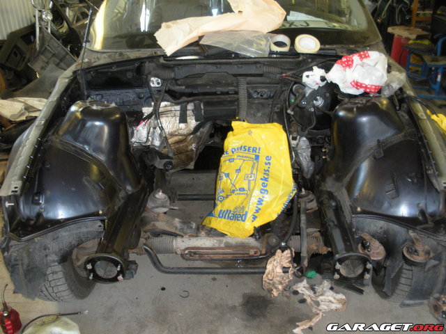

grovstädat lite, ska ta loss värmeisoleringen och elen så de går att komma åt å lacka överallt
https://www1.garaget.org/gallery/images/169/168347/168347-02019cdf8424c2a78734b53e20eb7305.jpg

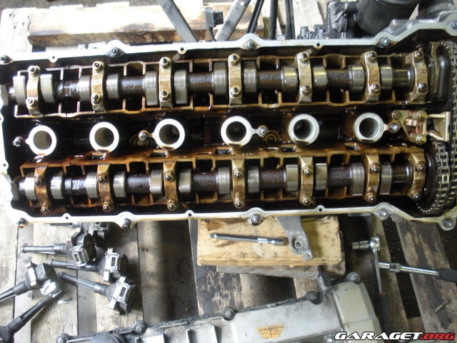

redigt med 24 ventiler, fint som snus!
https://www1.garaget.org/gallery/images/169/168347/168347-8b7af160fa03ba1e2dd3038f826d8153.jpg

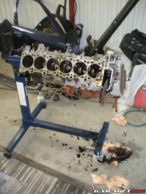

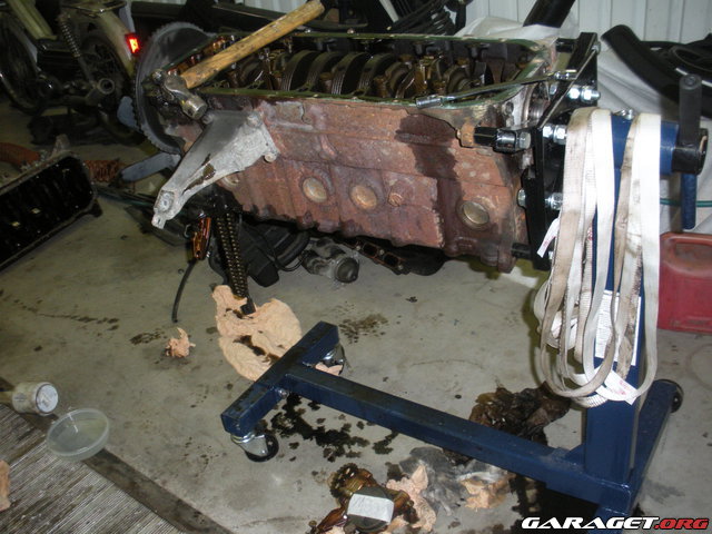

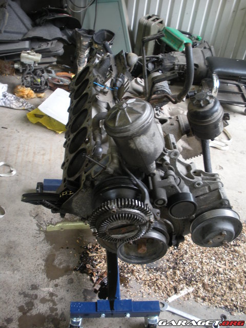

Motorn uppe på det nyinköpta motorstativet:)
https://www1.garaget.org/gallery/images/169/168347/168347-f27733c29ac1a2d9cf760ae2bea5c4ce.jpg
glömde ta mer bilder men kolvarna och stakarna är iallafall ute och ska hämta en krafthylsa till vevaxelmuttern imorn, ska bli intressant å se hur det går å få loss den!
https://www1.garaget.org/gallery/images/169/168347/168347-fcc9a471bae01f77c9cbcd1b595bed49.jpg

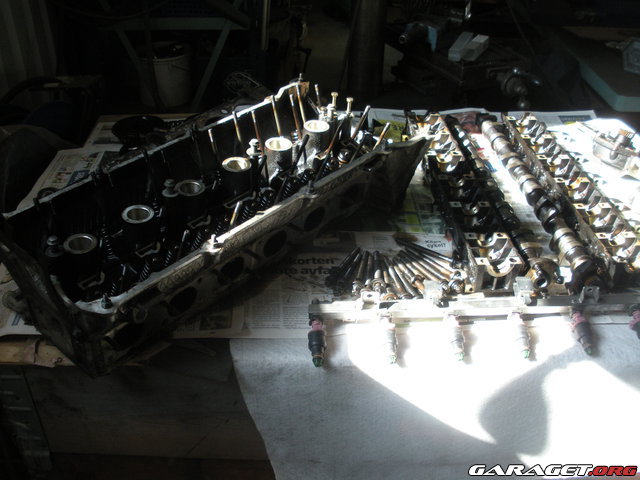

rensat
https://www1.garaget.org/gallery/images/169/168347/168347-c1d358fa680ab8210dcfc45731010ac4.jpg

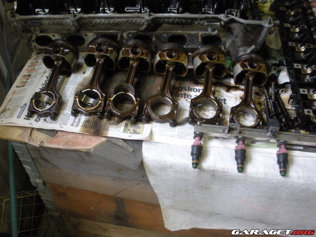

vanos kolvar och stakarna, kommer nog köra med nersvarvade vanos kolvar 1.6-1.7mm, 2mm packning från ppf och så icke vanos stakarna som ska vara starkare:)
https://www1.garaget.org/gallery/images/169/168347/168347-d404a081b9b1f4822d49b40c660e928c.jpg

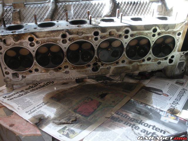

har unefär en hel m50 med m52 blocket istället om någon behöver topp, oljepump, sumpen eller ja nånting:)
https://www1.garaget.org/gallery/images/169/168347/168347-be44e3d8da357266f4c22d6c0f1bf932.jpg

inte hänt allt för mycket nu när jag börjat skolan men fått upp gjutjärnsblocket i stativet, sorterat lite i verkstan så de går bra när jag ska få ihop allt å inte som det brukar;)

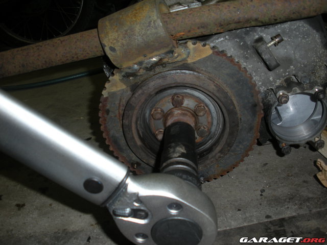

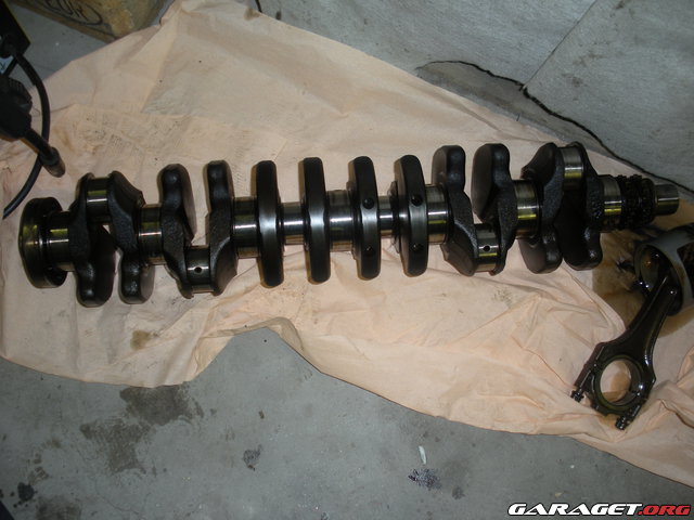

https://www1.garaget.org/gallery/images/169/168347/168347-f1e1df8dc0c4a399f74917920d5bc4dc.jpg

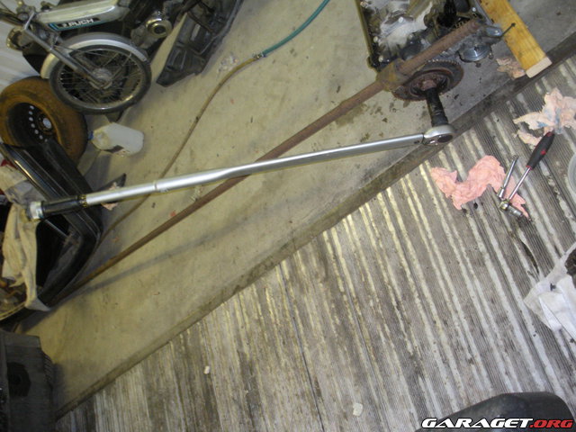

lösningen för vevaxel muttern, de e fan va gott det gör med lite brytkraft:D
https://www1.garaget.org/gallery/images/169/168347/168347-246fd6f5ed4e4b5f74b9f6814aa70f62.jpg
2.8 liters veven ute:)
https://www1.garaget.org/gallery/images/169/168347/168347-fd21cd851d5848f12db430d7f0a45ba0.jpg
